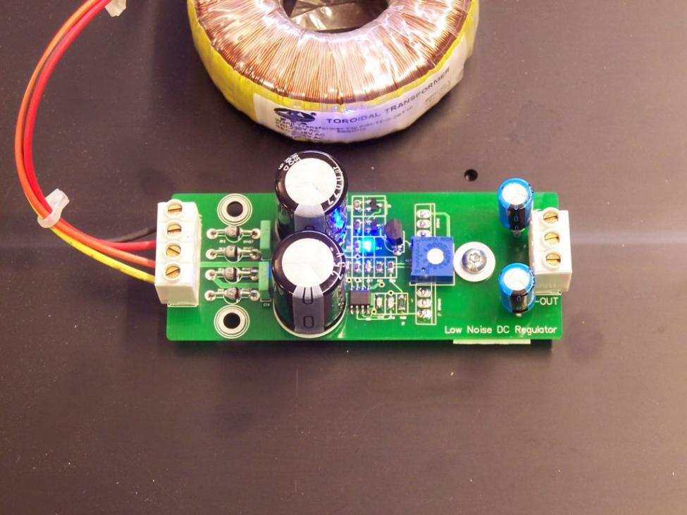

    Batteri?
    Jeg har netop købt QNKTC, og er overrasket over, hvor godt den spiller lige ud af emballagen. Alt for tæt på min ca. 30 gange så dyre cd-afspiller :(. Selv fruen i huset var positivt overrasket, og der skal bestemt meget til. Hun sagde med det samme "det her lyder godt ... meget bedre end den sidste du prøvede". Hun har vendt tommelfingeren nedad til mange separate DAC's og til priser som ikke tåler at sammenlignes med QNKTCs.
    Har nogen prøvet batteristrømforsyning til QNKTC? Er det bare at tilslutte et 9V-batteri?
    Jeg har gode erfaringer med drift af riaa-trin (NLE20), som ikke er forbundet med strømnettet, og tænkte at QNKTC ville have gavn af samme type forsyning. Jeg ved fra Niels Larsen, konstruktøren af NLE20, at den gamle riaa, NLE17 (som jeg har brugt i mange år), måler præcist lige så godt som NLE20. Niels Larsen mener af oplevelsen af et lavere støjniveau skal tilskrives den særlige strømforsyning. Derfor interessen for batteridrift.
    KSR
    borge
    04.01.2007
    292
    192
    Hei,
    Gøy at DACen har en slik effekt :)
    +9V funker ikke, de interne regulatorene tar ikke mer enn +6.0V inn. Men 4x1.2V eller 3x1.5V burde fungere.

    Ingen av dere loddoguruene som kan lage en guide for bygging av egen strømforsyning på enkleste/beste måte med god dokumentasjon både på hvilke deler som trengs, men også hvor de skal loddes inn og i hvilke rekkefølge?

    - Usb-kabel: bruger det Usb-miniB kabel jeg heldigvis havde i skuffen. 1. skridt er at forsyne det med ferrit-kerne, som iflg. en DIY-Audio bruger er et must. Alternativt findes der jo mere "High Grade/Audiofile" Usb-kbler... (Nogen erfaringer)?
    - Ekstern strømforsyning: Tak til H.R for billederne af R26 og +/- punkterne; det bliver med tilbageholdt åndedræt, hvis/når jeg beslutter mig til at tage springet.

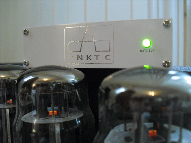

    Nyoppdatert boks i hus og i morgen blir det en slik:
    Vis vedlegget 163023
    - Batteriforsyning: Her kunne det være greit at eftergøre Jkeny´s løsning til hans HifaceDac, hvor han har konstrueret en lader, der kobler fra, når Dac´en er i brug - og lader, når den slukkes. Han bruger så de roste Lifepo4 batterier, der kommer i celler a´ 3,3V - så der må reguleres ned fra 2 celler eller bruges anden batteritype....
    Mvh. Finn

    Jeg tror det. Regulatorene i AB-1.2 tåler maksimalt 6V inn, og kjører i dag på 4.75-5.25V. Du må se på skjemaet for å finne ut hvor det er best å koble inn regulatoren. Kanskje ønsker du bare å kjøre analogdelen på din regulator mens USBen kjører slik den er i dag?
