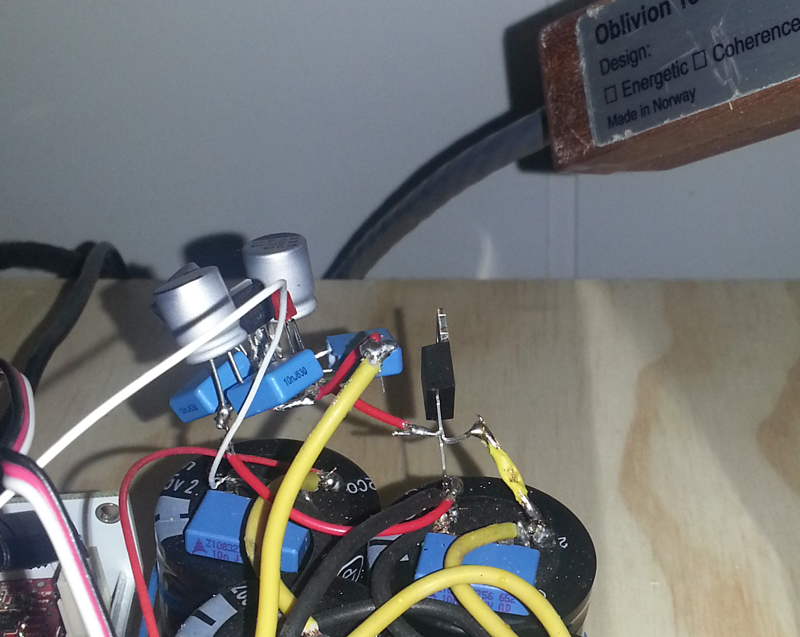

    Støy er rare greier, spesielt når man ikke hører det - man tror ikke at man har det før man fjerner noe.
    Oblivion var nede med en liten neve deler og skjevt smil....lover godt :)
    Jfet, dioder og noen kondiser. Meningen med disse delene er å sette foran regulatoren og etter sigende skulle det fjerne støy.
    Loddet sammen etter skissen jeg fikk
    Plasserte en på 3.3V og en på 5V og startet og spille
    Jeg hadde egentlig ikke forventet at dette var veldig hørbart, men det var det. Denne innretningen fjerner masse støy som gir utslag i klarhet man ikke trodde man savnet.
    Nå er det bare å vente på CNC frest kabinett slik at dette kan settes sammen ordentlig og permanent slik at jeg kun trenger å forholde meg til eventuelle fremtidige Firmwares.

    Lekkert! Hva er hensikten med modden? Står den mellom likeretterne og ADP151-regulatorene på kortet?
    Børge
    hensikten med denne er å fjerne grums fra strømmen. Den står før 5v og 3.3v regulatorene, men etter likeretteren på strømforsyningen. En på hver linje. Resultatet er oppsiktsvekkende da det oppleves vesentlig bedre.
    oblivion er mannen som må snakkes med for en mer detaljert løsning.
    når det kommer til ekstern strøm osv så er jeg igang med en prototype på kabinett tilpasset de endringene som jeg hargjort. Dersom resultatet blir som forventet så har jeg mulighet til å bestille opp en del slik at man kan sette sammen egen boks..
    jeg vet ikke prisen enda, men det blir ikke så halvgalt håper jeg. Kommer bilder og slikt i tråden når den er ankommet. Materialvalget er ikke metall og ikke corian, men tåler varme så det burde ha veldig gode egenskaper for det bruket vi har.
    Stay tuned, vil nok ta noen uker så ikke hold pusten.
