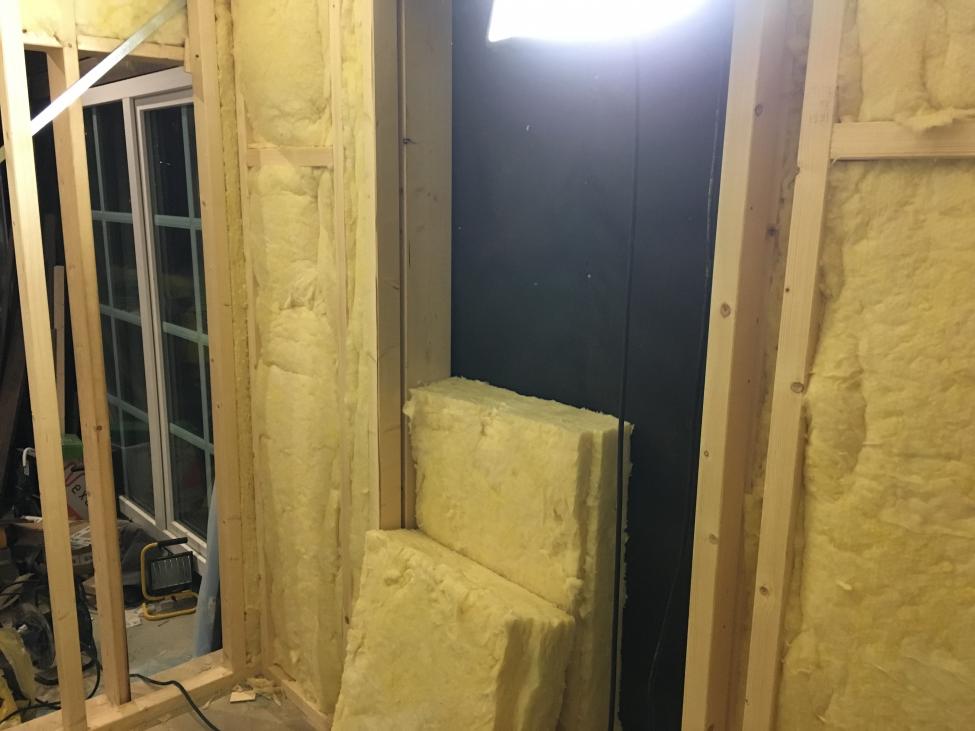

    Bilde 1
    150 mm glava bak asfaltplata på det som var ytterveggen på eksisterende bolig, så 150 mm glava i ytterveggen på dp stua og deretter 70 mm i den frittstående innerveggen.

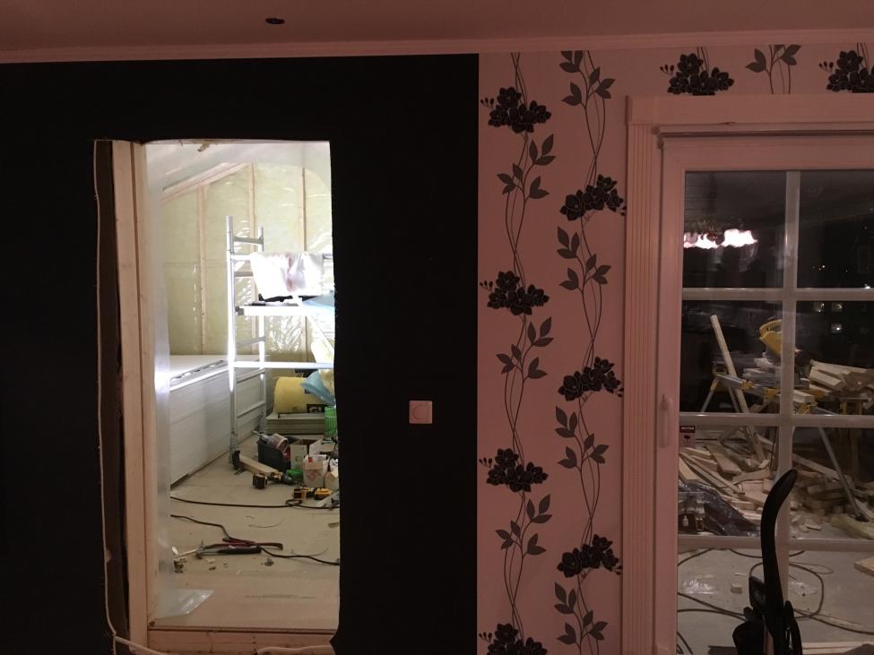

    Bilde 2
    I dag er jobbet med første lag isolering av innerskallet ferdigstilt

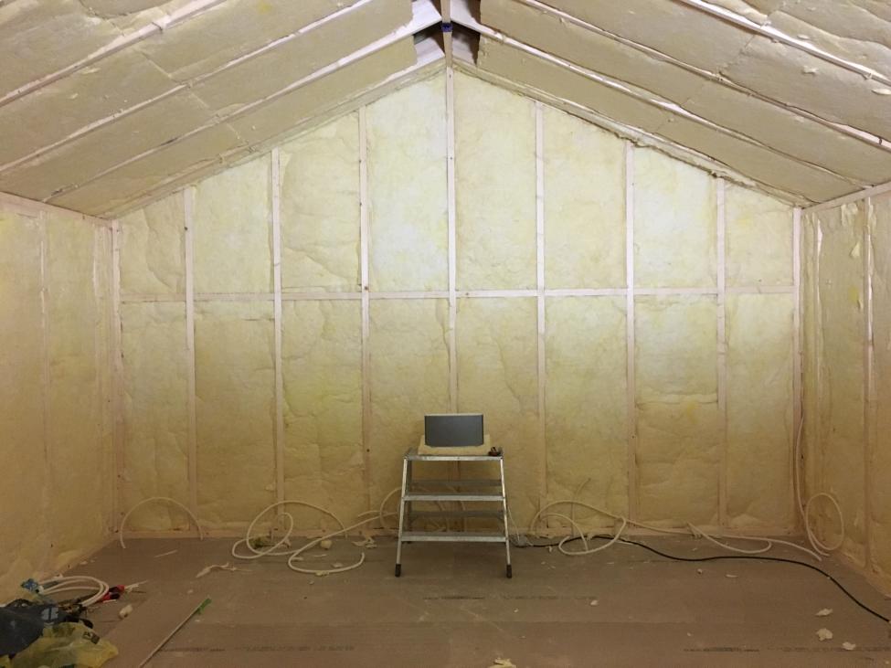

    Bilde 3
    Gangbane for montering av ventilasjon og inspeksjon er montert

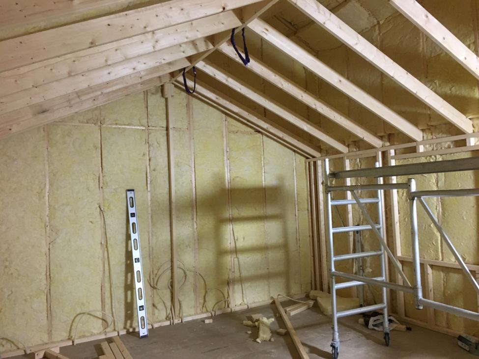

    Bilde 4

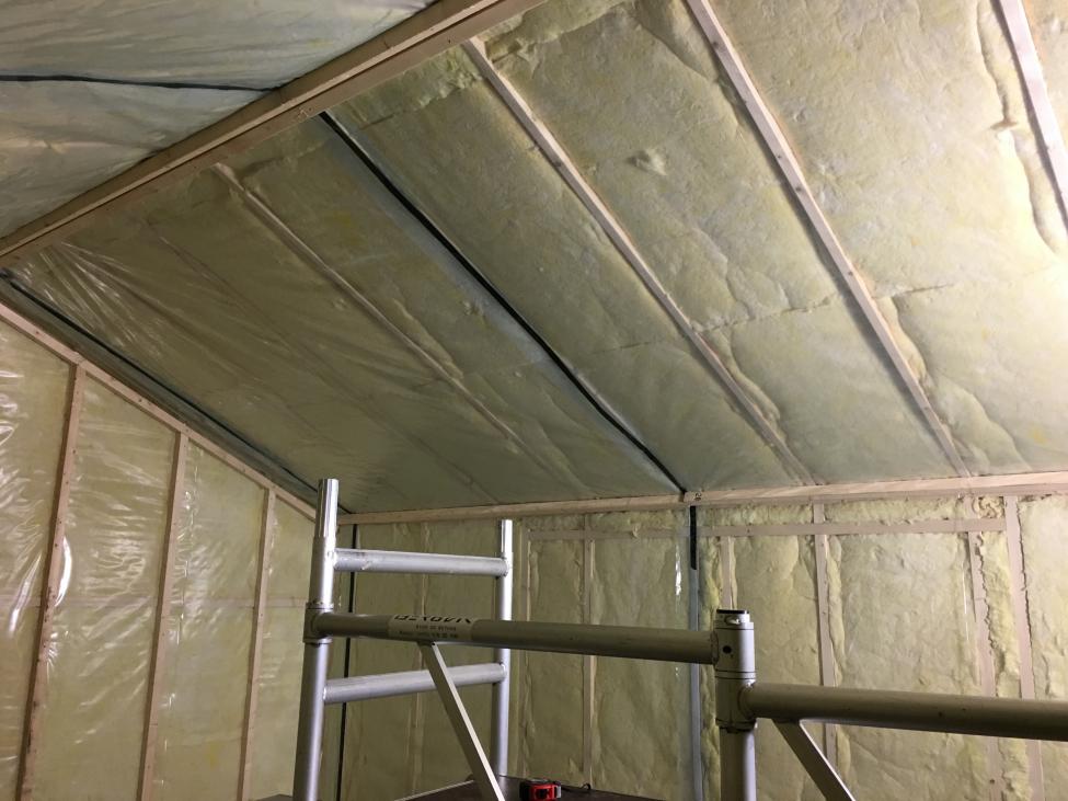

    150 mm med isolasjon montert i taket på innerskallet, ytterskallet har 300 mm i taket

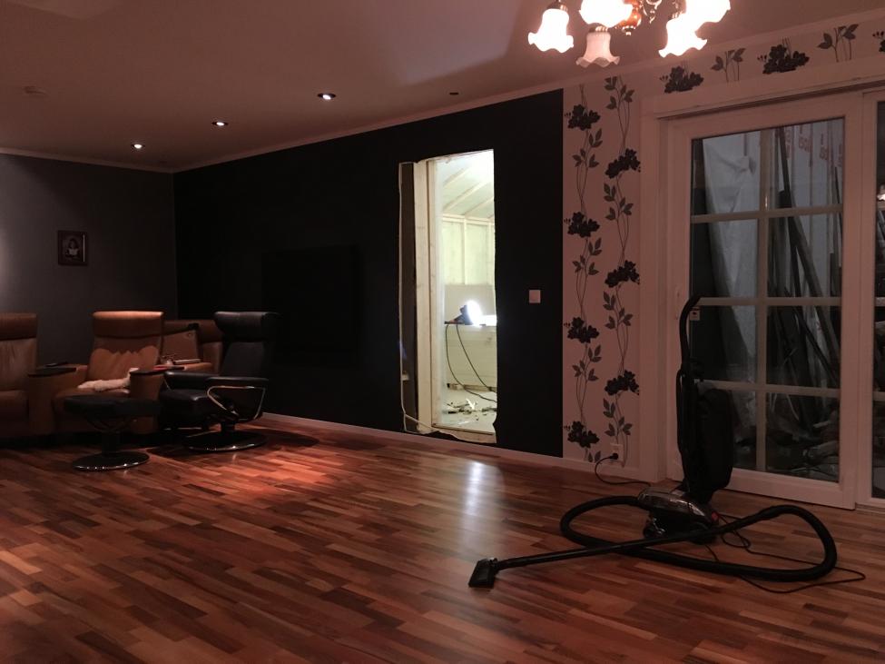

    Bilde 5
    Sonos play 5 er først på testbenken :)

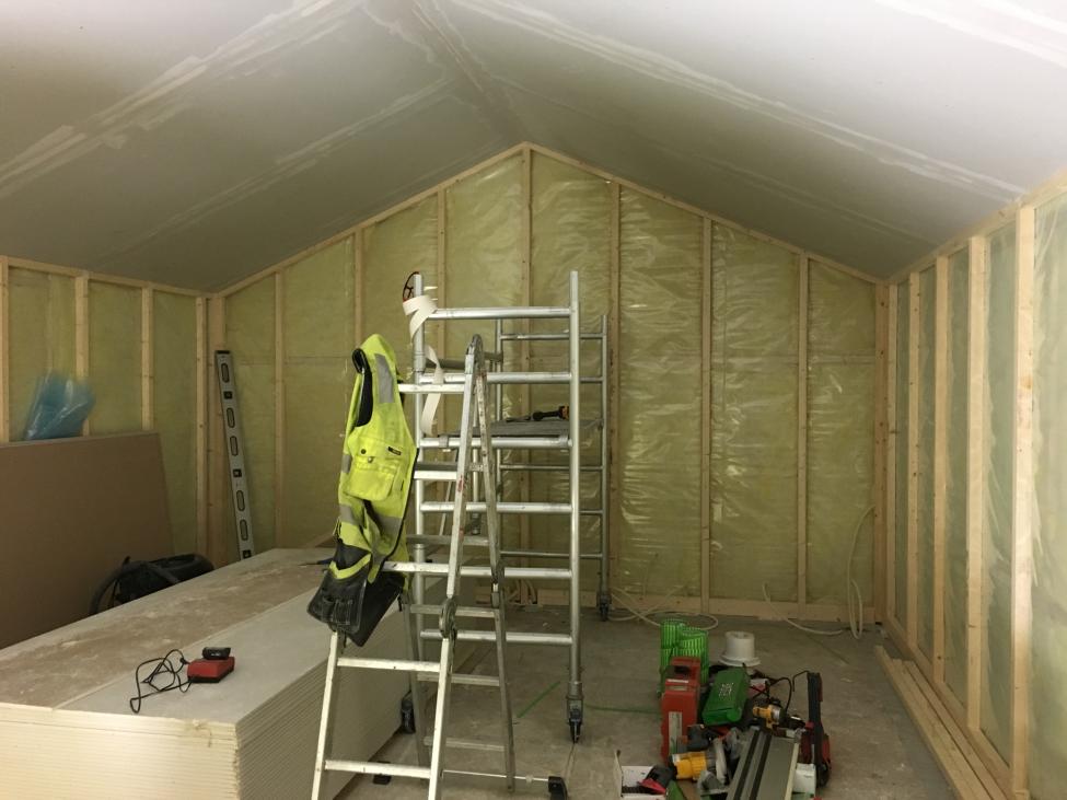

    Dampsperre og siste del av reisverk monteres, snart klart for el. montering og hulltaking for dør inn til eksiterende bolig :)

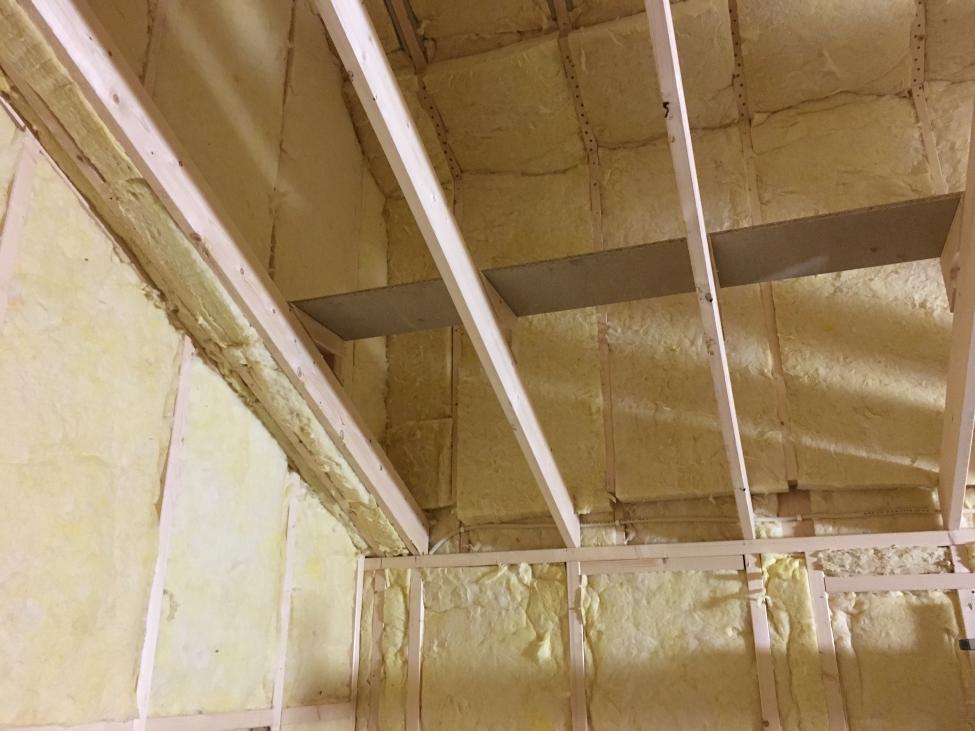

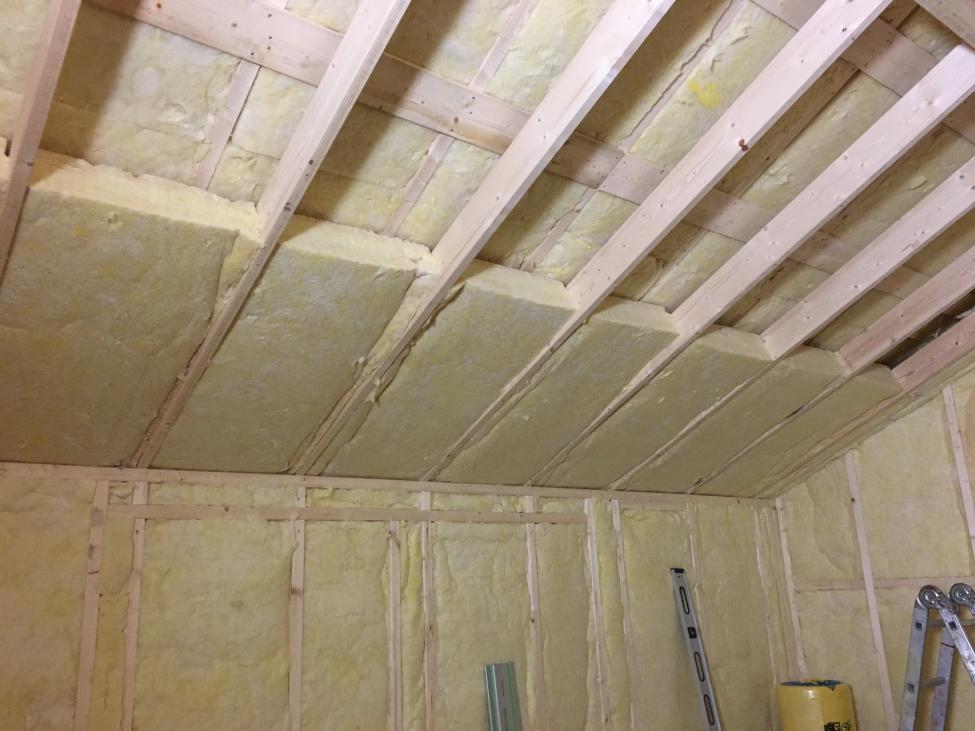

    Nå legges siste 5 cm med isolasjon mellom lekter og gipslagene i taket.

    Godt å se isolasjonen "forsvinne" ;)
    Klargjort for ventilasjongjenomføring

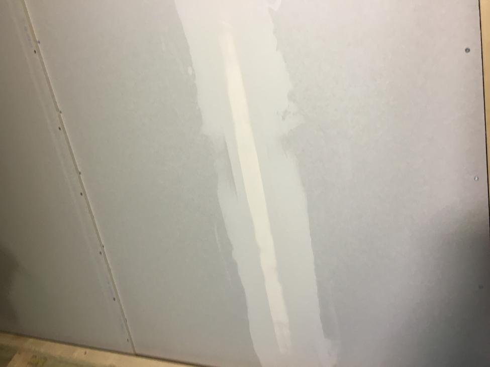

    Andre laget med gips i takket legges med overlapping.

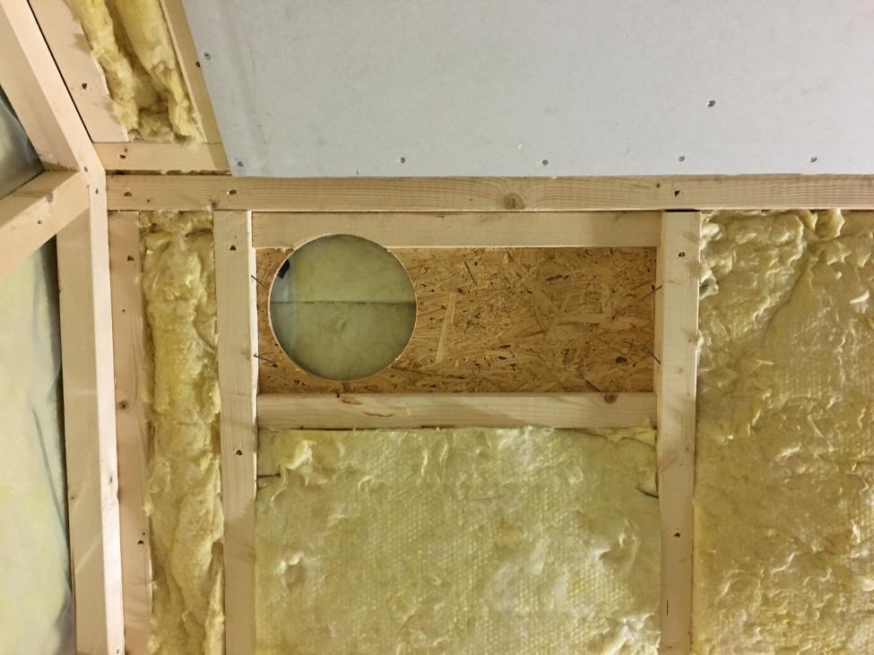

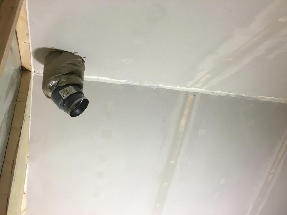

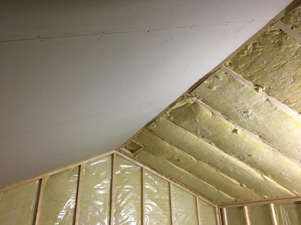

    Ellers er andre gips laget lagt i taket, og hull for ventilasjon er på plass.
    Blir 45' skråplater fra røstvegger og opp mot tak som ventilene skal monteres i, så det ser nok litt merkelig ut med rørene hengende ut.
