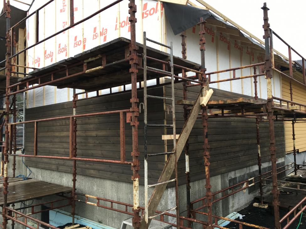

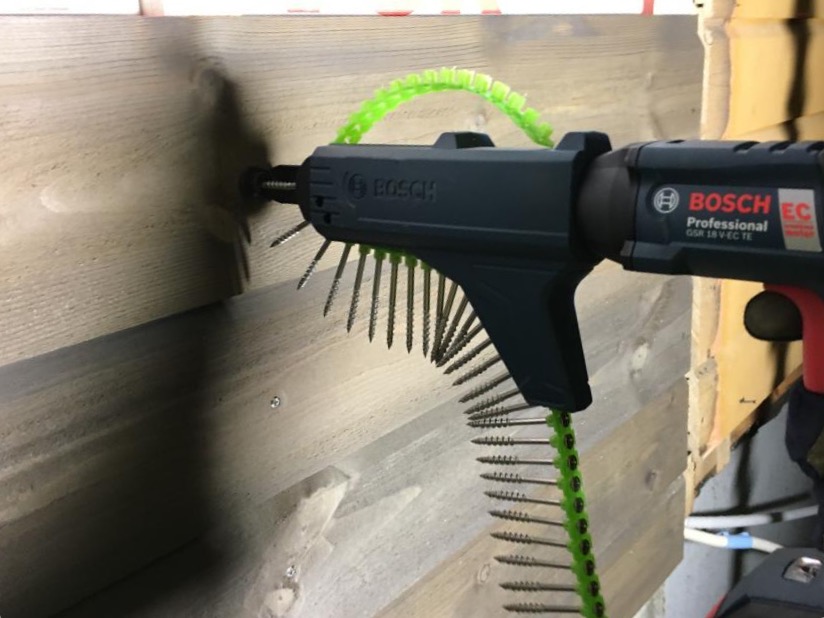

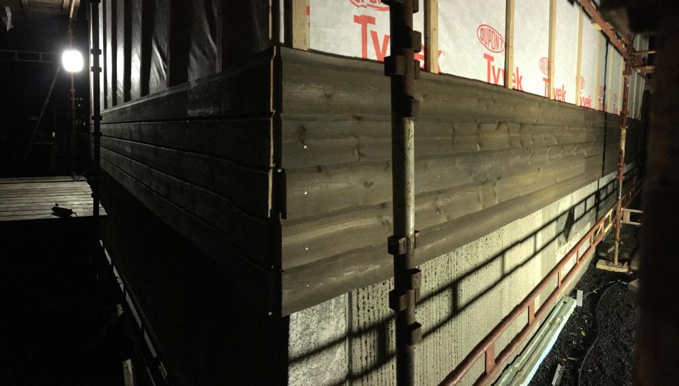

    Litten oppdatering utenfor veggen, er i gang med å skru opp bordkledning.

    Ser ut som det kommer endel regn i helga så skal komme meg ut å skru borkledning mens det ennå er opphold.
    fbh71
    21.06.2014
    2.172
    1.677
    Mo I Rana
    Ble gjort litt i dag før regnet kom, ikke så svært å bordkle i regn uten takrenner:-[
    Ikke noe bedring værmessig i morgen så blir vel bare å hyr på seg regnklean.

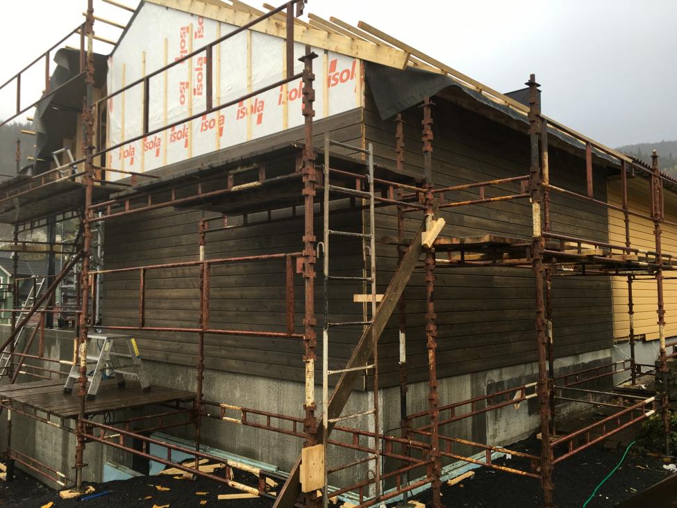

    8x12_TOM
    Bare et tips. Når du skrur dobbelfals kledning lønner det seg å skru ca 3 cm fra nedkant av bodet.

    Mo I Rana

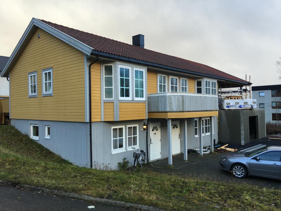

    Kommer ikke lenger før snekkerne har gjort ferdig røstveggen som stikker ut over balkongen.
    Blir vel i løpet av uka satser jeg på, men tak har nå førsteprioritet.

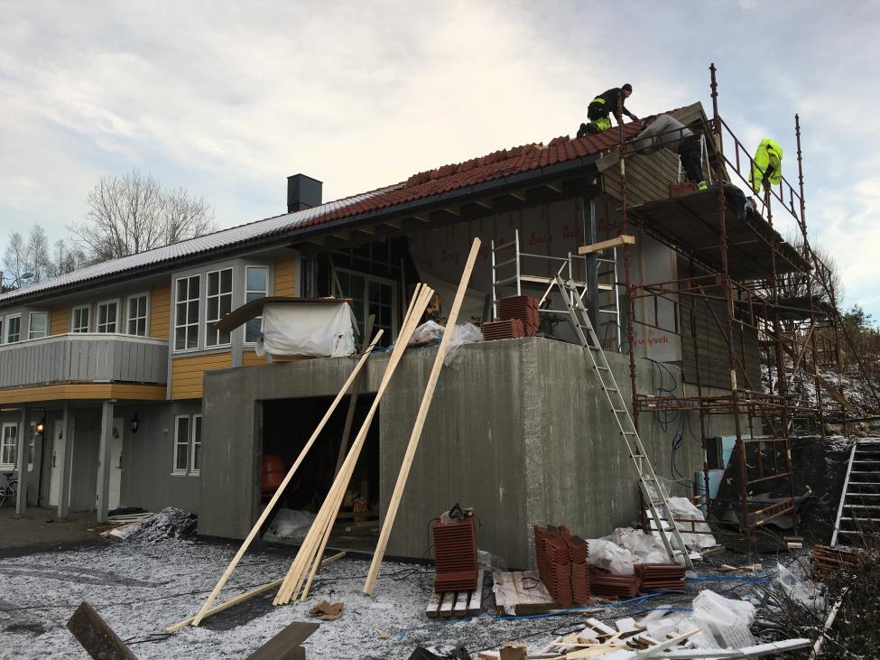

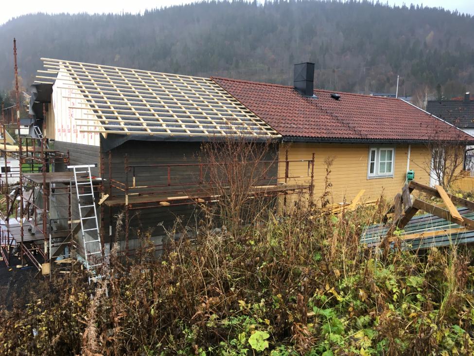

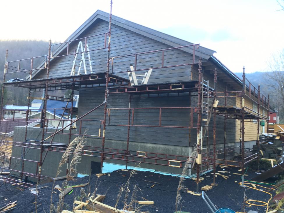

    Ble greit vær å legg takstein :)
    Har vært mye drittvær men opphold innimellom og det har gått greit å planlegg aktivitetan etter værmelding so stort sett har vert pålitelig.
    No e det meste pirkarbeidet på taket ferdig og eg regn med resten av takstein blir ferdiglagt i morgen.

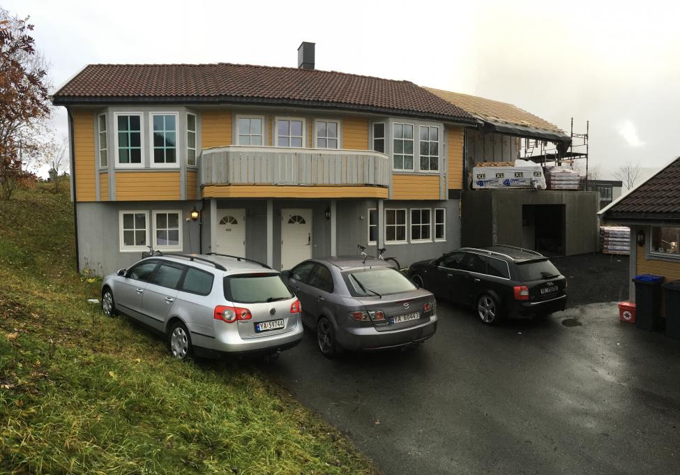

    AndersR det blir nok oppstart innvendig i neste uke, taket ferdigstilles i dag, raftkasse og annet makkel i morgen.
    Veggene under taket oppå balkongen blir ikke bord kledd før mesteparten av innvendig isolasjon og reisverk er på plass. Dette for å slippe trafikk gjennom eksisterende bolig med materialer. Noen konkret dato har jeg ikke, men det skal jobbes ;D

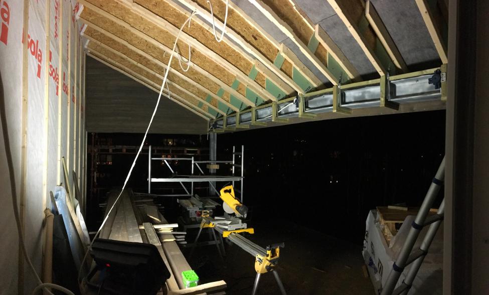

    Snekkerne jobbet noen timer i går også, undersiden av raftkassen ble ferdig.
    Gjenstår noe arbeid utvendig, utstikket ved takrenner skal kles igjen samt HE-B skal kles inn og takrenne nedløp monteres.
    Så starter jobben innvendig med isolering av råbygg, reisverk for det innvendige rom og isolering av dette.

    Raftkassene er stort sett ferdig, HE-B ble ikke ferdig kledd i dag men regn med den blir ferdig i løpet av morgen dagen.
    Korregert rør er på plass for stikk til infrarød varmere samt Sonos play 5. Kabel til spottene er på plass så undertaket kan kles igjen. Er litt spekulering og tilpassing så det går ikke så fort som håpet.

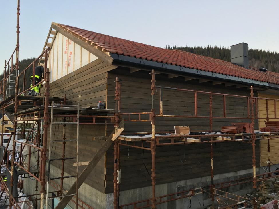

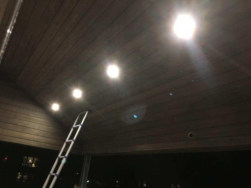

    Undertaket og HE-B er ferdig kledd, spotter er bestilt og monteres forhåpentligvis i løpet av neste uke.
    I morgen starter isolering innvendig :)

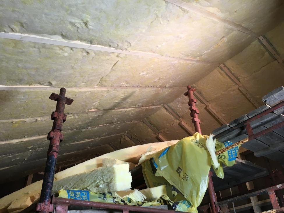

    Går fremover, yttertaket er ferdig isolert, 30 cm.
    Isolasjon av yttervegger gjenstår men blir tatt i morgen, samt gulvet blir også påbegynt.
    Så starter man etterhvert med reisverket til inner rommet :)

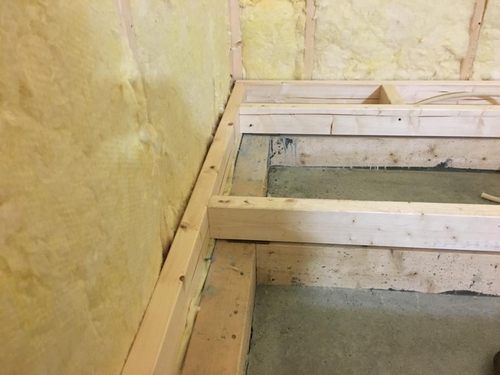

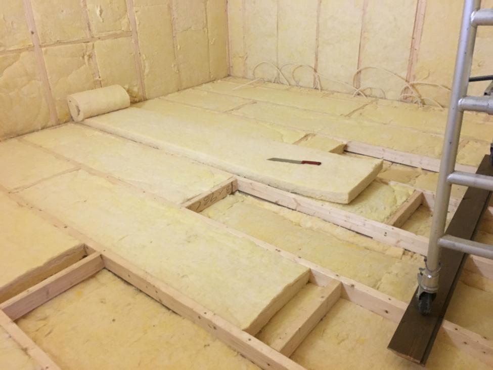

    Fått gjort litt hjemme i dag, kabel til underfordeling er kommet i bakken, og shimsing av øvre gulvbjelkelag er påbegynt.
    Oppe i mønet blir det en luke for inspeksjon.
    Nedre gulvbjelkelag er faststøpt/undrestøpt og flyter på Rockwool trinnlydplater, øvre shimses og skruves til nedre.
    Deretter skal det fylles med 250 mm isolasjon, så blir det 20 mm trinnlydplater også i den øvre delen av gulvet.
    Og det indre rommet skal bygges på denne rammen så hele rommet flyter på trinnlydplatene som er under betongen.
    Ytterskallet er ferdig isolert.

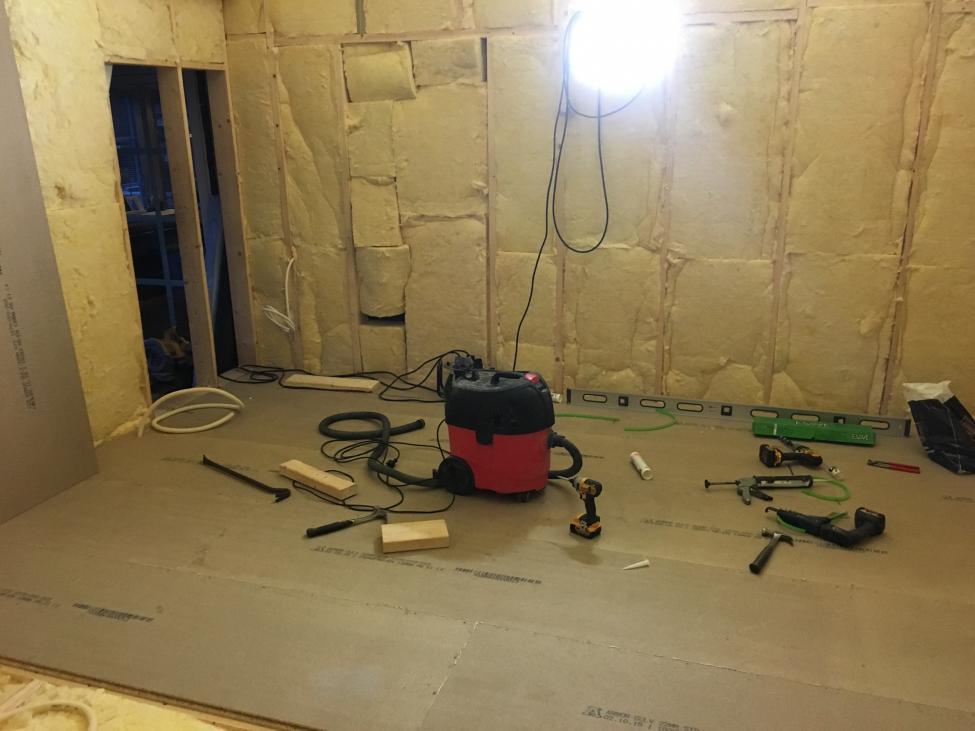

    Gulvet er ferdig opprettet, isolasjonen er på plass mellom gulvbjelkene og spon platene legges nå.

    Må du huske å få trekt alle rørene/kablene skjult når du først er igang. Ett rør ekstra her og der er alltid å foretrekke :) Blir knall dette!
    fbh71
    21.06.2014
    2.172
    1.677
    Mo I Rana
    Takk authentic ble en kjapp tur til Solar for å kjøpe korrigertrør 25mm og bor.
    Hadde helt glemt at høytalerkablene til surround ht skulle ligge i gulvet.
    Du sparte meg jammen for noen tusenlapper i nye og lengere kabler ;) takk igjen.
