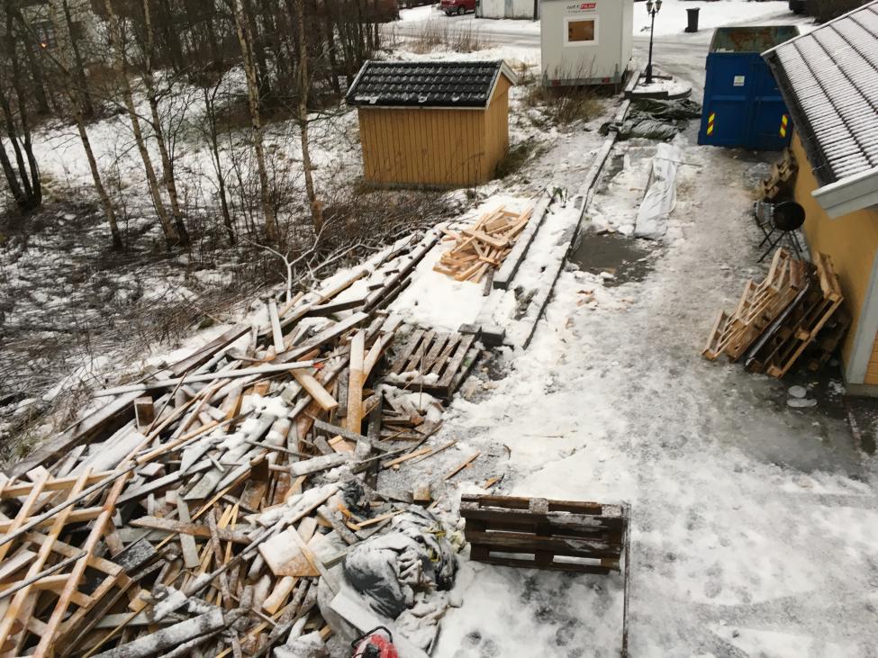

    Har litt opprydding igjen, konteineren er halvfull etter ryddeøkta i går kveld.
    Den blir nok stappfull før helga er over.
    Har ikke nevn det før men det gule lille bygget til venstre for kontaineren er trafoen.
    Har direktelinje fra trafoen til huset, ingen andre på linja ;)

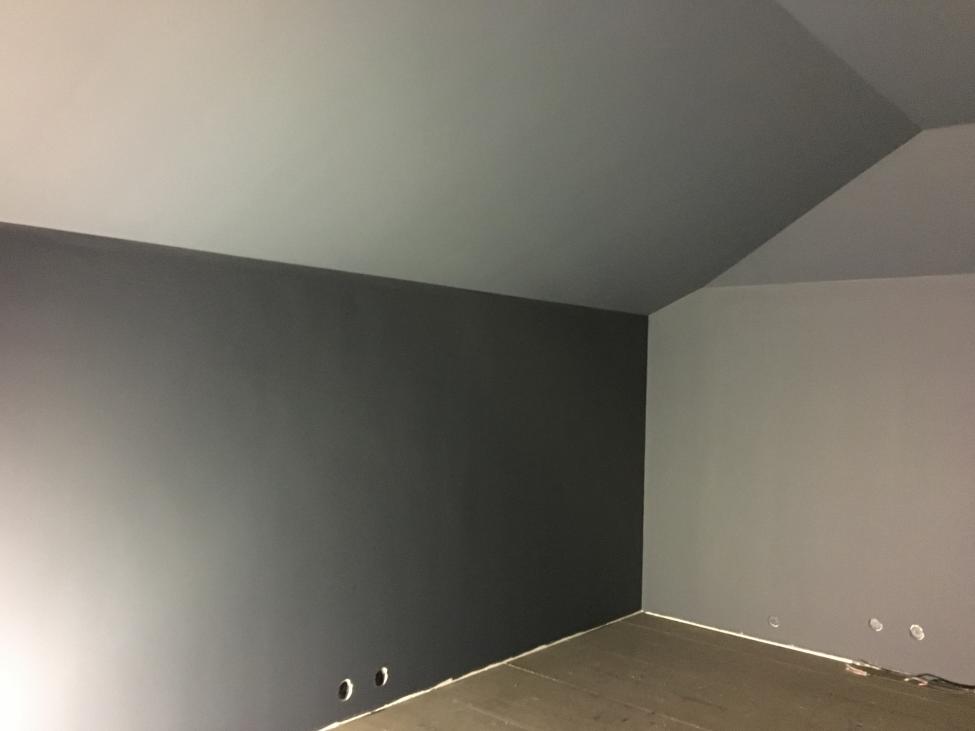

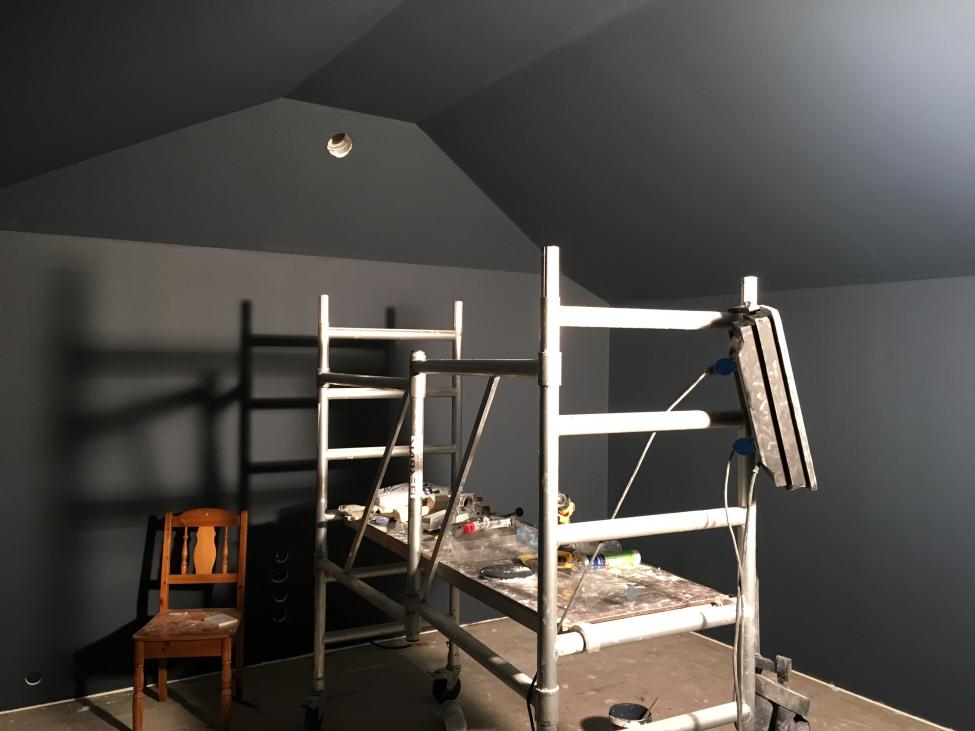

    Så mørk ut den fargen. Skal du ha projector? Har du planlagt noen akustiske tiltak?

    Kom 25cm her i går, men nå er det 6 varmegrader og snøen er borte.
    Er enig i at den så mørk ut, men har sett bilder av fargen i rom og da ser det greit ut, så jeg handlet til første strøket.
    Blir det for mørkt får jeg tenke meg om før jeg handler andre strøket.
    Projektor er planlagt, så frontveggen blir jo temmelig hvit mtp. lerret.
    Når det gjelder akustiske tiltak er det noen tanker som svirrer i hodet som en plan, men ikke kommet på papiret ennå.
    Tenker det blir vendbare på sideveggene med lyse motiv på ene siden og mørke på andre siden, film og musikkmodus liksom.
    Tenker også bassfeller i de fire hjørnene, men det er litt tidlig å bestemme behovet.
    Kan også hende taket må behandles med tiltak.
    Det er i alle fall ekstremt mye klang nå som alt er helsparklet på dobbelt lag med gips.
    Er jo ikke lett når man ønsker et lyst rom til musikk og et mørkt til film.

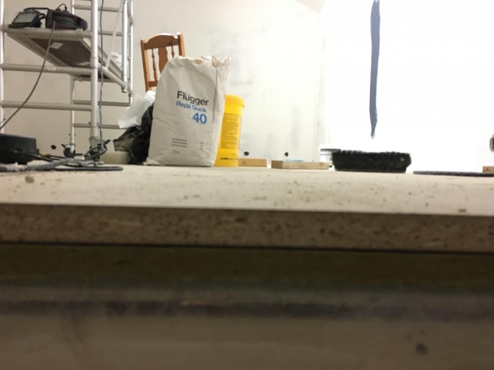

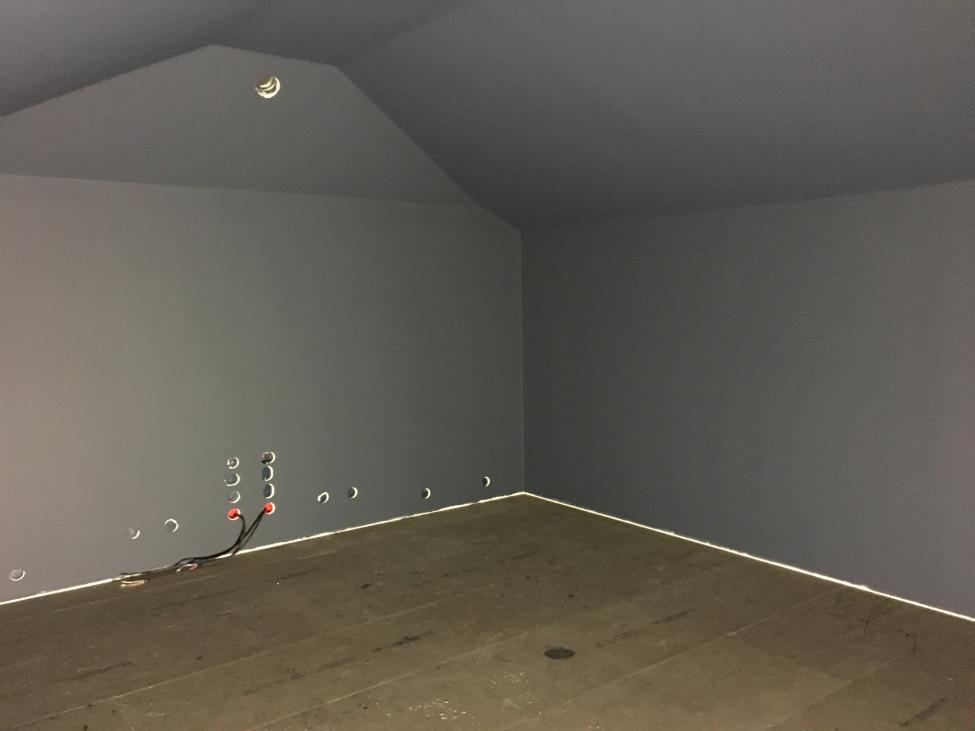

    Før helga ble trinnlyd plater lagt og siste laget med spon.
    Nå er det dobbelt lag med trinnlyd, et lag med støpt dekke oppå som bærer rommet.
    Og et lag som frakobler siste lag med spon fra rommet.
    Nei, skjønner hva du mener. Har projector selv, men tenker å male rommet lyst siden bilde ikke er like høyt prioritert som de andre tingene. Nå er jo rommet mitt en del av stua også, så da passer det nok best med en lys farge.
    Hva med å ta noen målinger for å kartlegge hva du trenger av akustiske tiltak? Er overbevist om at dette er måten å gjøre det på for å få best mulig lyd. Hvis du ikke kan, ikke vil, eller ikke gidder selv er det folk som gjør dette for deg. Tror det er vel anvendte penger hvis målet er best mulig lyd. :)

    authentic din kino er ganske lys, savner du mørket når du ser film?p
    edit: grunn til spørsmålet er fargen jeg har valgt synes litt mørk og er usikker på om angeren kommer krypende etter hvert.

    Ser flott ut men må ha godt med lys om fargen er så mørk den ser ut til ?
    Når jeg ser filmer i 3D kan det hende jeg savner at veggen bak (tapet veggen) var mørkere men det går fort over når innlevelsen i filmen tar over.
    Er ikke sånn at jeg angrer på noen måte ihverfall :) Fargen jeg har brukt heter New York.
    Godt å høre får vel male om hvis jeg angrer, men fargen ser bra ut synes jeg.
    Blir å bryte opp med noen akustiske tiltak med lysere farge eller motiv.
    Det er lagt opp til 3 stk. ledpanel i taket som gir veldig godt lys, blir spennende å se om dette blir nok.

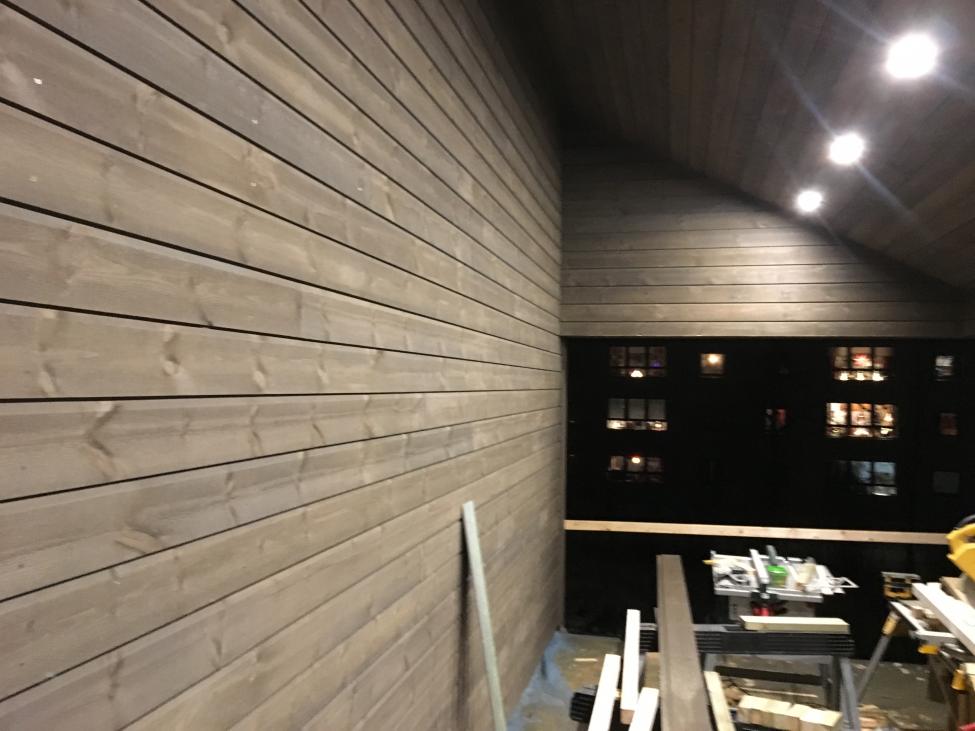

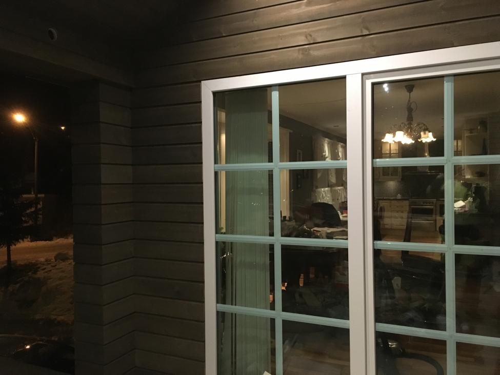

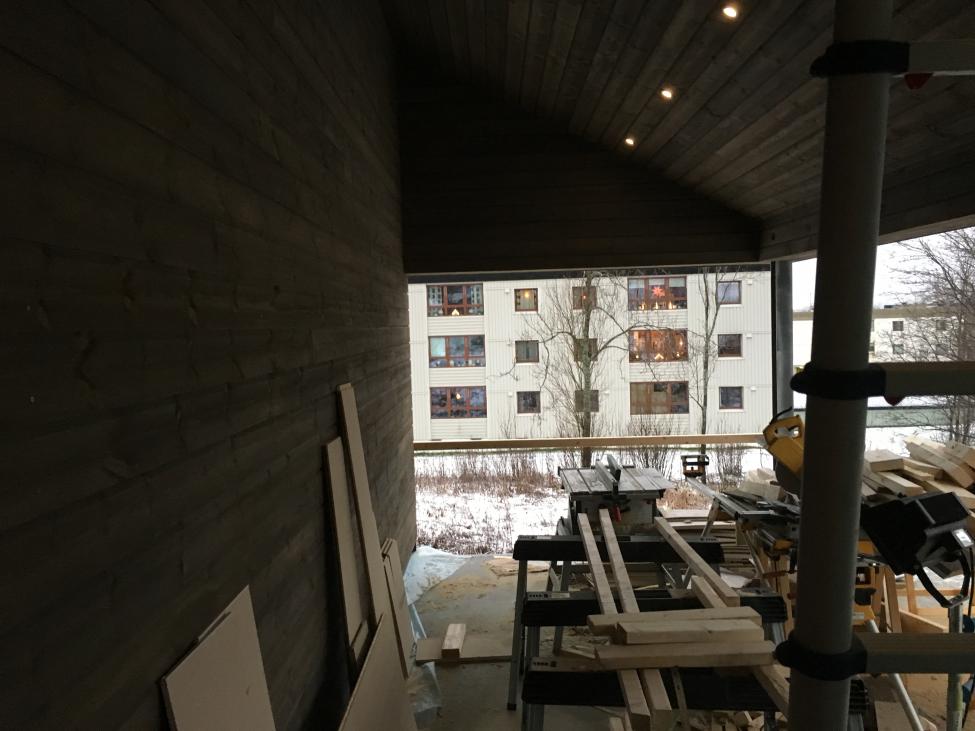

    Ute på balkongen er det benyttet 5 stk. led spotter a 7w med god spredning og de lyser godt.
    Bord kledningen er temmelig mørk, men som vist på bildet går det helt fint så jeg krysser fingrene :rolleyes:

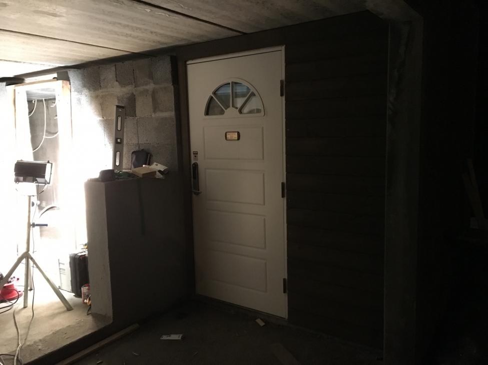

    No e begge ytterdørene byttet, den ene gamle er satt inn som bod dør (bildet).
    Den andre gamle døra skal inn der hvor lampa står, som bod dør nr. 2 (blir gjort i morgen)
    HE-B som holder overbygget over balkongen er kledd inn på denne siden (til venstre for balkongdøra) ;)
    Sjefen i snekkerfirma var innom og så på ferdig resultatet innvendig.
    Han var heller ikke helt fornøyd med overgangene mellom tak og vegger samt overflaten på endel områder.
    Han tilbydde å rette opp i dette, sparkle overganger på nytt, pusse overflatene som ikke holdt mål og male over en gang til.

    Litt testing, så ut med alt igjen.
    I dag starter jobben med å fixe overgangene mellom tak og vegger.
    Stort sett alle hjørnene skal pusses og sparkles på nytt.
    edit: for perspektivet sin del, teppet er 2,9 m

    Over til rommet, som du nevner var det ikke bra tomt.
    Kulvteppe, 6 stk. 5 cm rockwool trinnlyd platater, 3 stk. skillevegger for kontorlandskap, godstolen med fotskammel, 4 stk. puter til en sovesofa og en dyne prydet rommet etterhvert.
    Dette hjalp veldig og noe musikk kunne nytes men det var ikke nok.
    Rommet er lenger 5,4 m mot mine 4,2 i stua så jeg plasserte ht lenger fra veggen i utgangspunktet, men resultatet ble en veldig bumy bass med lite trykk. Etterhvert ble ht flyttet nermere og nermere veggen, den bumy basslyden ble mindre og mindre mens trykket økte, det ble bedre og bedre.
    Kom likevel ikke i nærheten av hva jeg ser for meg den dagen jeg er fornøyd, men det var gøy å teste litt.
    Dette gir meg et lite innblikk i hva som må til, store akustiske tiltak.
    Om ting ikke endrer seg veldig mtp. ht plasseringen etter at akustiske tiltak er på plass så er det veldig possitivt, da det ser ut til at epicon trives ganske nært veggen.
    Dette gir meg på en måte større spillerom mtp. plassering av møbler, kan trekke sofa lenger ut fra veggen uten å komme for nært ht.
    Hadde ikke de store forventningene i gipsbunkersen uten møbler og akustiske tiltak, men har stor tru på at dette blir bra.
    Dessuten var det slik at ved volum på 50 i stua så var tålegrensen nådd hos min kone.
    I dp stua uten dører kunne jeg skru opp ytterligere til 30 uten reaksjoner, dette lover godt mtp. lydisoleringen.
    Hadde volum på 18 og var nede i boden under og kunne da så vidt det var høre at det ble spilt, men da er det høyere enn jeg pleier å spille, selv om jeg drar opp på dette nivået innimellom ved trommesoloer ol.
    Ute rundt bygget kunne man også ane at det ble spilt på innsiden, dette er uproblematiskt og forstyrrer ingen.
    Gipsen i ytterveggene er punktert for el. stikk, mens veggen mellom daglig stua og dp stua er helt tett og i tillegg 150 mm tykkere så jeg har stor tro på at det blir stille i dagligstua når lyd dørene kommer på plass.
    Noe jeg har glemt så bare spør :)

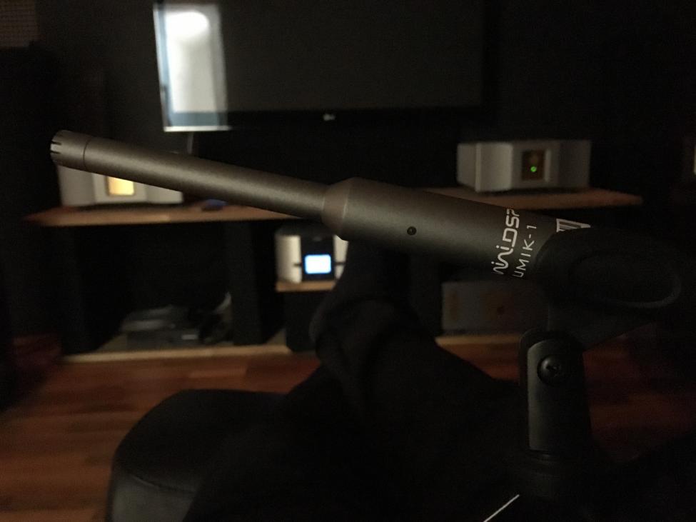

    Ellers hadde det sikkert vært fint å måle litt både med tanke på høyttalerplassering og behov for tiltak, men dette har du vel allerede tenkt på. :)

    Umik e på plass så det blir målinger etterhvert, men ikke før møblene er på plass som du er inne på.
    Når det gjelder ht plassering må man bare teste seg fram, men epicon 8 er oppgitt til 35 cm fra veggen bak ht og ingen vinkling.
    Dette trenger jo ikke å stemme i alle tilfeller, hverken med tanke på rom eller smak og behag.
