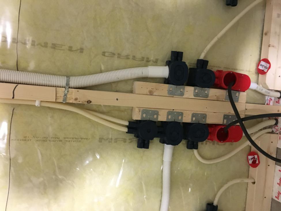

    Forklaring på frontveggen sett fra mitten (røde bokser)
    Røde bokser skal brukes til kabler forsurround høytalere.
    De blå over skal brukes til to doble stikk for Classe' ssp800, ps4, sonos og 1 ledig til en eventuell fremtidig signalkilde.
    De 2 til høyre og de 2 til venstre blir 4 stk. 16A kurser til dp effekter.
    De ytterste boksene på hver side er dedikert til fremtidig subwoofere også disse 16A 2stk.
    Mellom de to boksene til høyre kommer det opp et rør som skal då til lys inne og infravarmere ute. samt noen stikk på sidevegger.
    Helt til venstre utenfor bilde kommer det opp et rør som skal gå til fremtidig vinylrigg.
    Tilbake til mitten over de blå boksene kommer det 2 til en for signal til vinyl og en for hdmi.

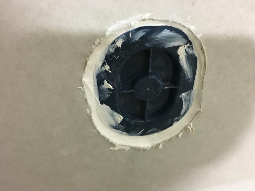

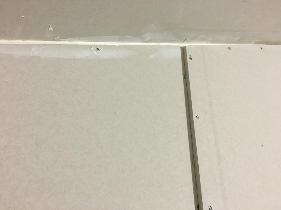

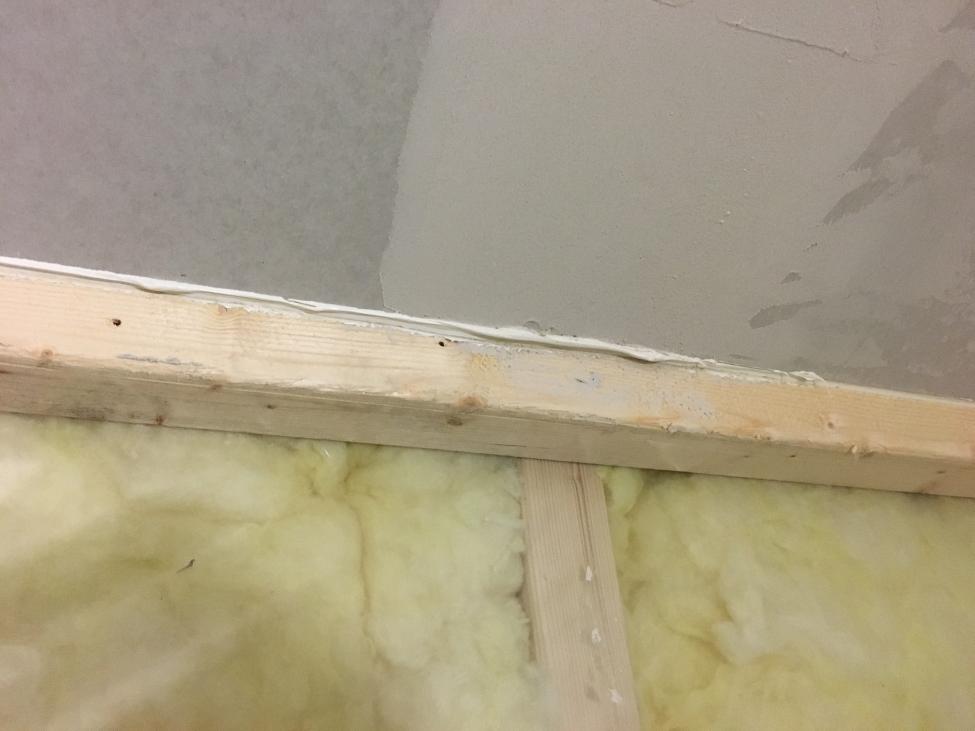

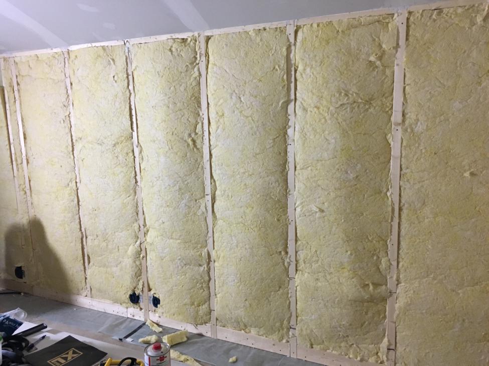

    slendrian det nederste bildet innlegg #253 kan elastisk tettemasse ses.
    Nå er første laget med gips ferdig og mere tettemasse rundt kontakter og gjørner på plass.

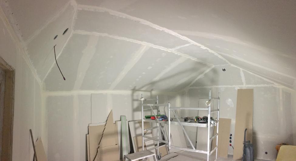

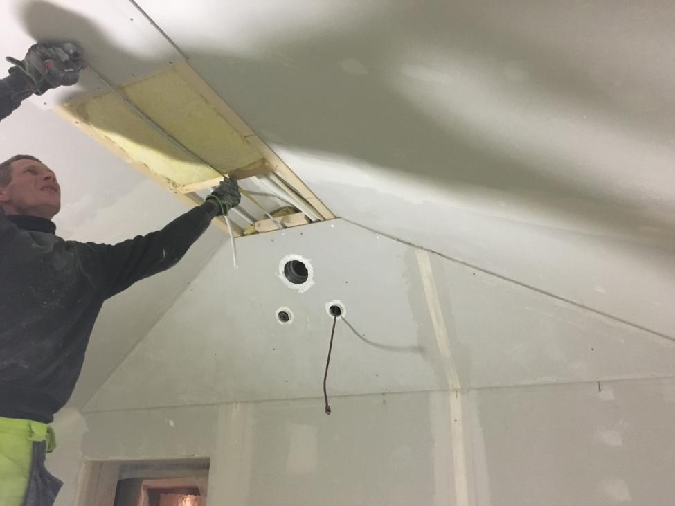

    Da blir andre gipslaget ferdig i morgen ser det ut til.
    Begynner å bli grei tykkelse på veggene nå :rolleyes: håper det virker som tenkt.

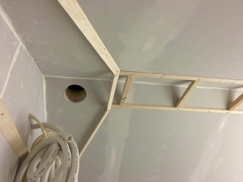

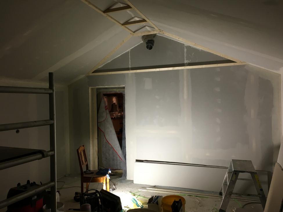

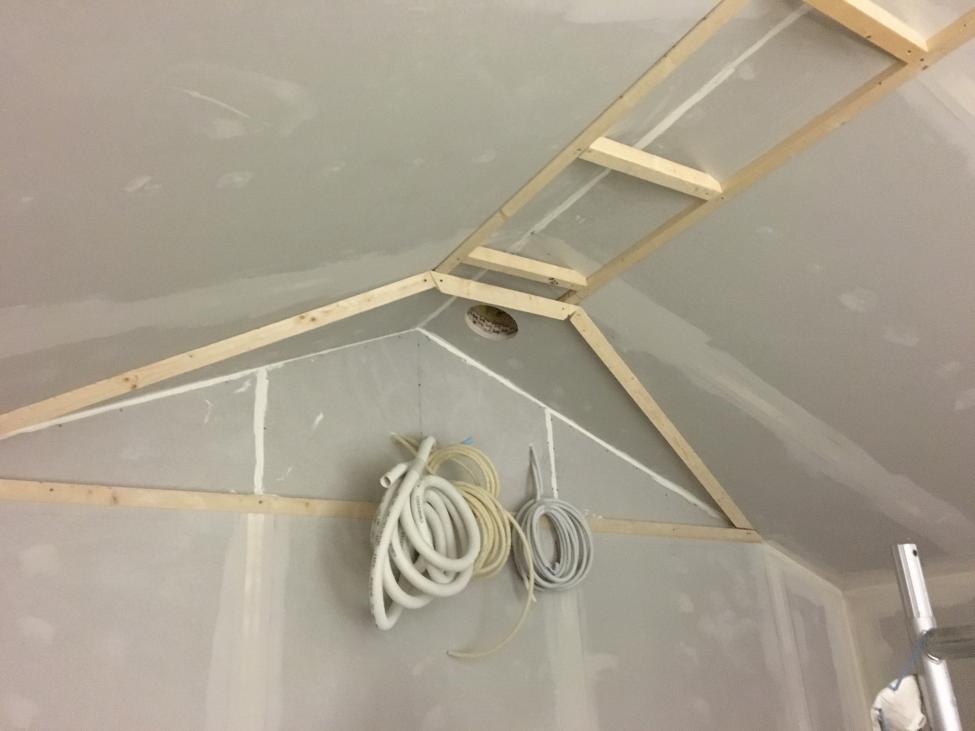

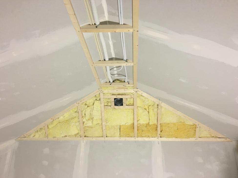

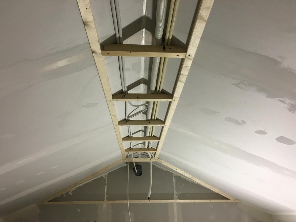

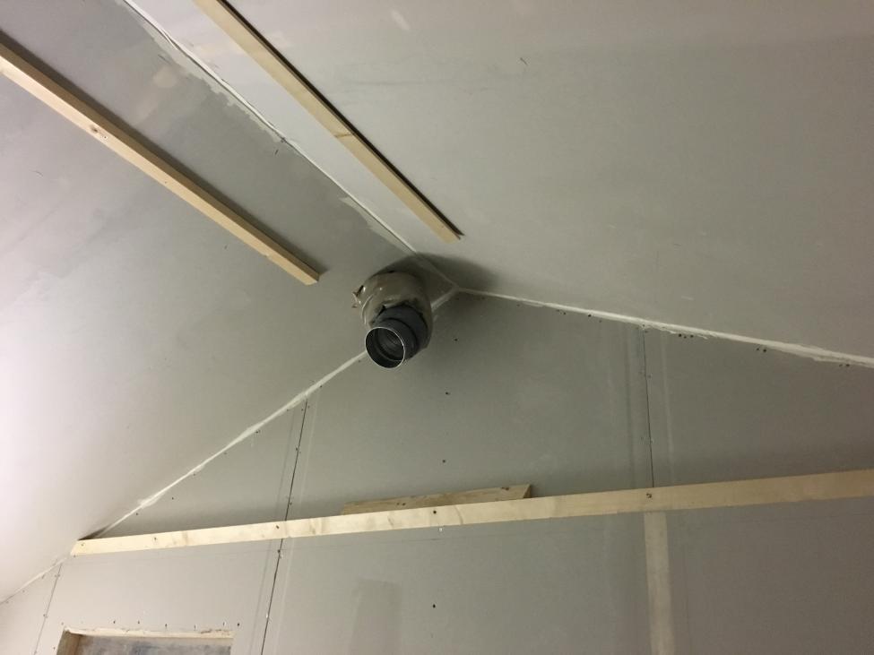

    Andre laget med gips er ferdig og spaklet.
    Lekter for flatpartiet i taket samt skråpartiet på røstveggene er påstartet.
    Flatpartiet skal benyttes for montering av ledpaneler og tomrommet for kabelføringer.
    Skråpartiene i røstveggene skal benyttes for montering av ventilasjons ventilene og avstiving.

    Du benytter vel anledningen til å lage akustikkhimling på det flate partiet med en gang antar jeg? Med så mye luft over vil du jo kunne få til en svært effektiv demping i taket, langt mer enn de fleste andre med flatt tak får mulighet til.
    fbh71
    21.06.2014
    2.172
    1.677
    Mo I Rana
    Fristende, men det er jo ikke sikkert akusstiske tiltak fungerer på dette punktet.
    Derfor fullfører jeg rommet uten tiltak, tiltak er tenkt utført ut fra målinger og testing.
    AndersR
    15.05.2011
    5.456
    4.525
    Oi, det synes jeg høres litt optimistisk ut.
    Jeg kan ikke helt se for meg at det er noe å tape på å gjøre denne jobben med en gang. Om det mot formodning skulle bli overdempet (noe jeg som bør være direkte usannsynlig ved kun demping i tak) så går det jo an å bytte ut enkelte absorbenter med diffusorer for eksempel. Eller helt vanlige flate plater.
    Det er litt verre når du har rommet ferdig, måler det, og SÅ finner du ut at du skulle ønske at du hadde gjort andre prioriteringer med taket. Regner ikke med at du kommer til å rive det du akkurat har bygget dersom målingene tilsier at det kunne ha vært en god ide med demping i tak allikevel.
    Takrefleksjoner er jo noe som stort sett alle kunne hatt mindre av, så jeg tror du er helt trygg om du velger å dempe der, selv uten å måle i forkant.

    Det blir ikke store rommet bak flatingen i taket, taket flater ikke ut der hvor lekta på røstveggen er montert.
    Fra lekta på røstveggen vil det gå i 45' og opp i taket til denne skråen treffer lektene i taket.
    Flatingen i taket blir mellom lektene i taket og blir ikke dypere opp i spissen enn 10 cm.

    Enig, med såpass volum over vil det være en enkel jobb å gjøre plass til 10-20cm plater - få snekkeren til å lage en ramme i takkonstruksjonen litt i forkant av lytteposisjon. Du vet sikkert sånn ca hvor sofaen og høytalere blir stående og da er det enkelt å finne ut hvor refleksen kommer. 4 stk 120x60x10 plater vil gjøre underverker i denne posisjon garantert!
    AndersR
    15.05.2011
    5.456
    4.525
    OK, da blir det jo en litt annen sak. Jeg antok at du skulle legge opp et flatt tak på innsiden av luftekanaler og kabler og det som var, slik at det ble et ganske stort luftrom mellom det flate taket og skråtaket..

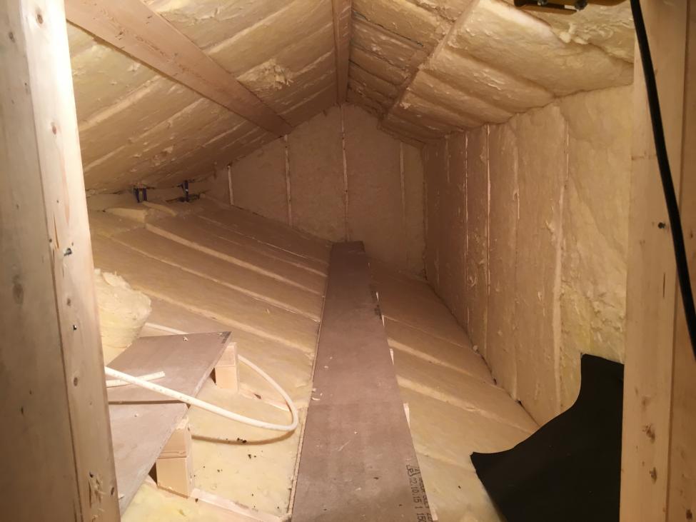

    Kommer nok bedre fram på disse bildene, resten av lekter og kubbing er på plass.

    Pano med iPhone gir en viss peiling på hvordan tak vinklene blir.
    Gipsarbeidet er nå ferdig, heil sparkling neste.
    Joda jeg låver ikke flere gipsbilder, men kanskje en oppdatering når det er ferdig sparklet :p
