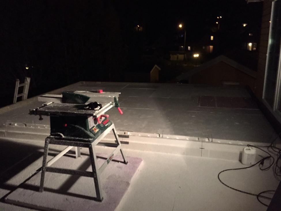

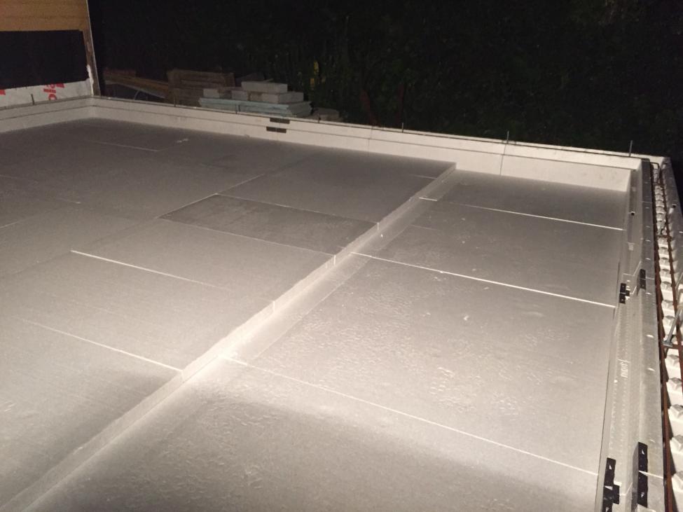

    Ble gjort litt i dag også, ferdig med isopor også på balkongdelen.

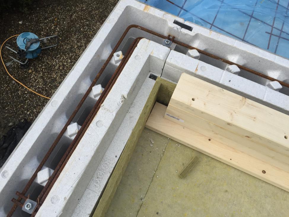

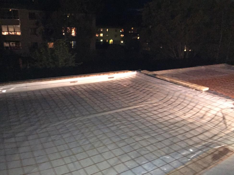

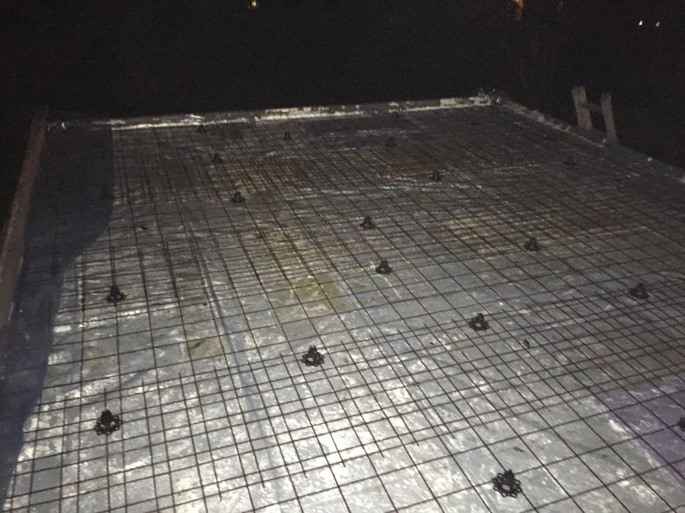

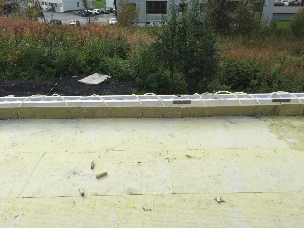

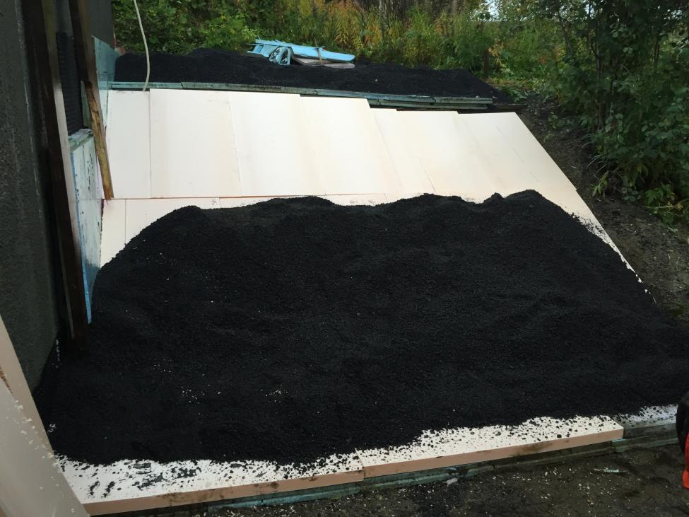

    Fikk lagt et lag med Rockwool trinnlydplater innenfor ringmuren samt plast over isolasjon i dp stua og balkongen. Armeringsnettene er lagt på provisorisk for å hold på plasten. Gjenstår litt jobb som må ferdigstilles før tirsdag, da blir det betongpumping igjen, ca. 6m3 til balkonggulvet, ringmuren og gulvet i dp stua.

    Når det kommer til støpingen av gulvene har jeg leid inn et firma som driver med dette, må få fall fra husveggen oppå balkongdelen.
    Når det kommer til gulvet i dp stua blir det en litt spesiell variant, med understøp av gulvbjelkelaget.
    Kommer bilder etterhvert som viser prinsippet, plan er å ferdigstille bjelkelaget i helgen.

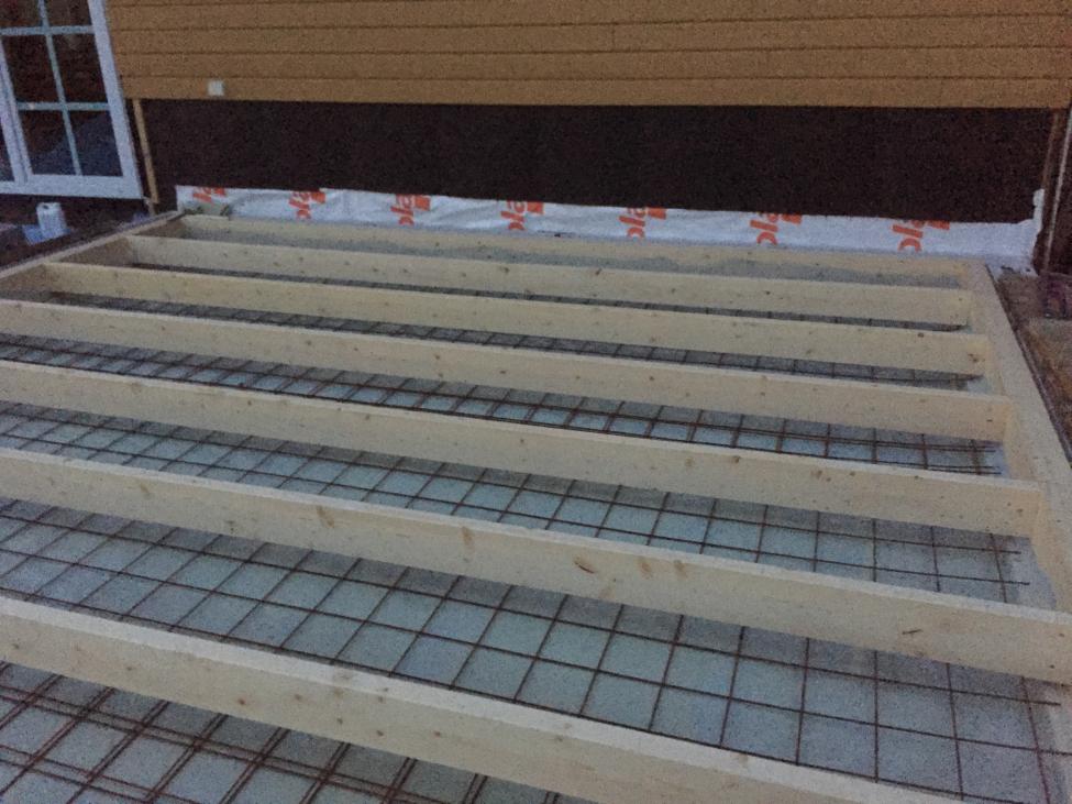

    Under oppbyggingen tenker jeg mest på at rommet skal bli brukanes uten å forstyrre hverken familie eller leietaker.
    Det er en av grunnene til hulldekke som har gode egenskaper, samt det som kan ses på første bilde i innlegg #128
    Trinnlydplater som skal overstøpes, samtidig som gulvbjelkelag blir understøpt. Gulvbjelkelaget skal isoleres mellom bjelkene, og veggene skal hvile på dette bjelkelaget så det innvendige rommet blir stående på trinnlydplater. Trinnlydplater benyttes for å legge flytende gulv men her blir rommet flytende :) Tror og håper da det ikke skal forplante seg til resten av huset.
    Hulldekket ligger på og er festet i en HE-B ramme som igjen er fast i betongveggene i sokkeletasjen så det er den veien jeg er mest redd for lydoverføring (soverommet på utleiedelen)

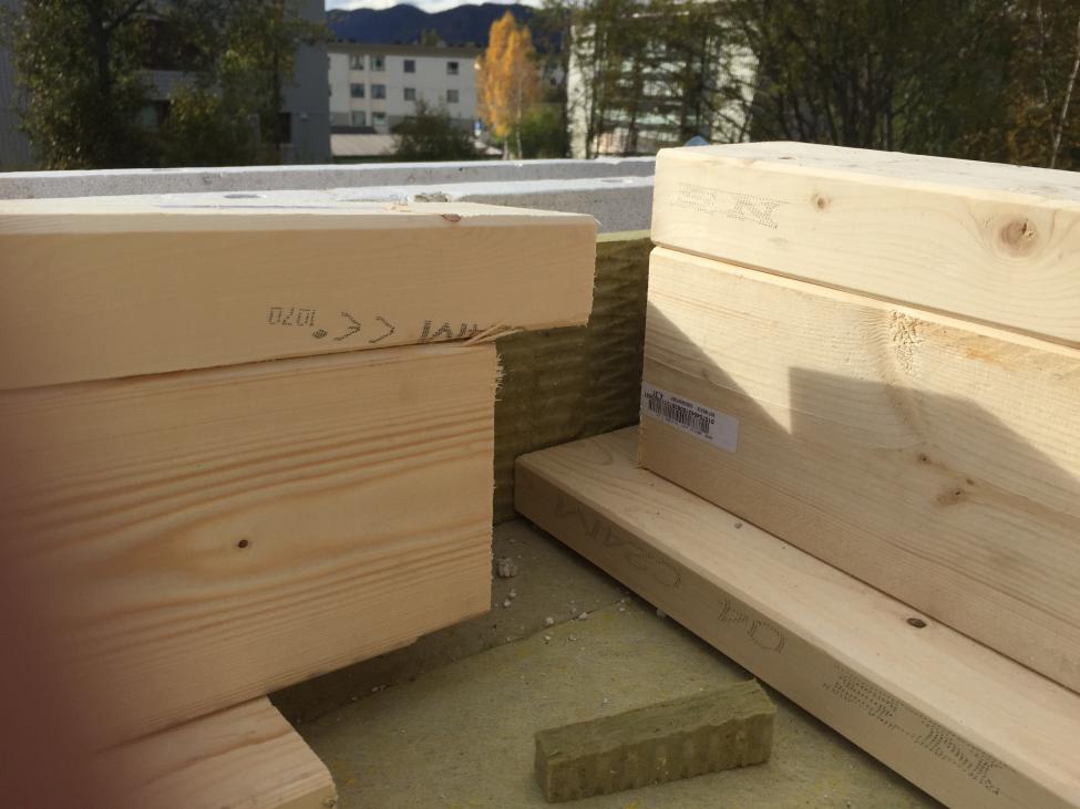

    Har kjørt hjem et lite tilhenger lass med material som skal bli ramme og understøpt bjelkelag på innsiden av ringmuren.

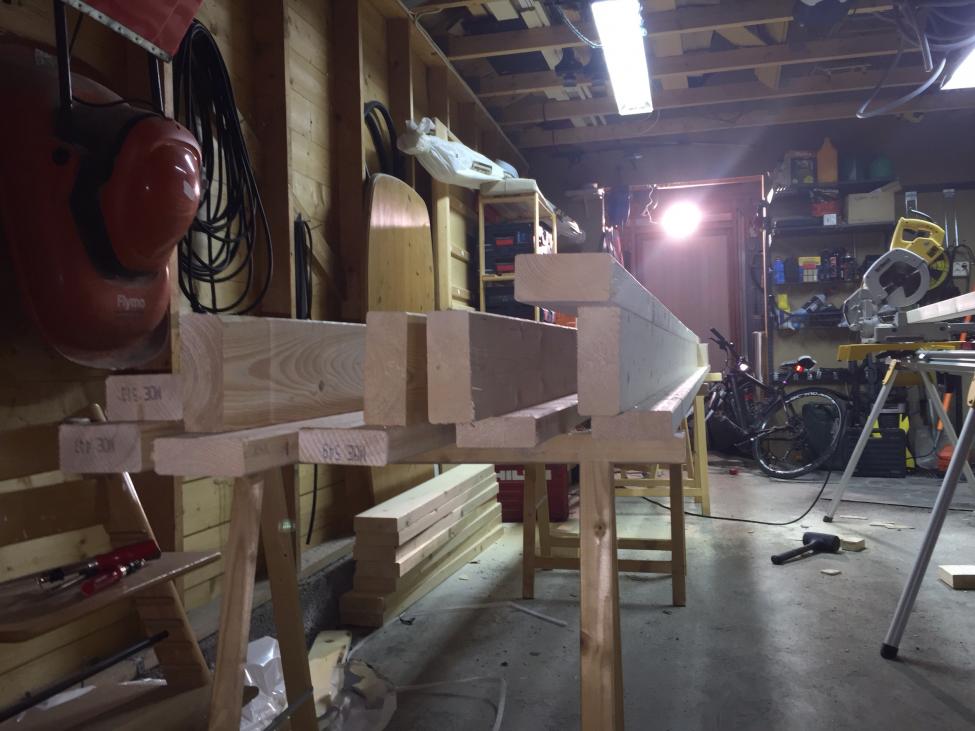

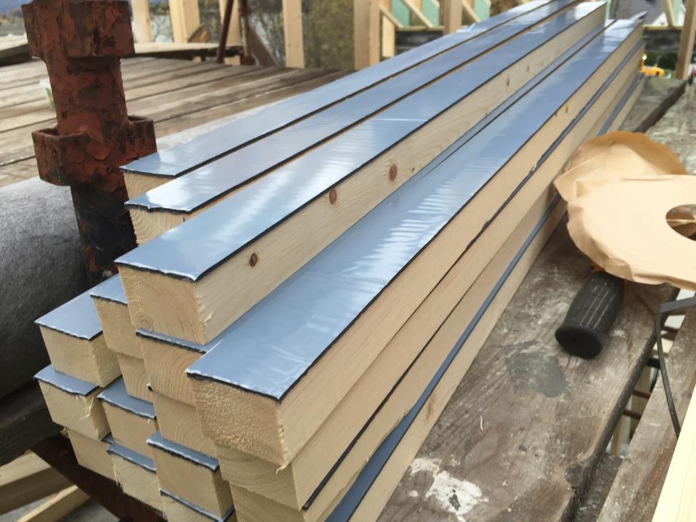

    Ble noen timer i garagen for å produsere rammen til gulvet som skal understøpes.

    Har drenert ut alt vannet som hadde samlet seg på plasten, boret hull og tredd ned korikertrør for kursene.
    Montert trinnlydisolajon mot ringmuren og montert gulvrammen.

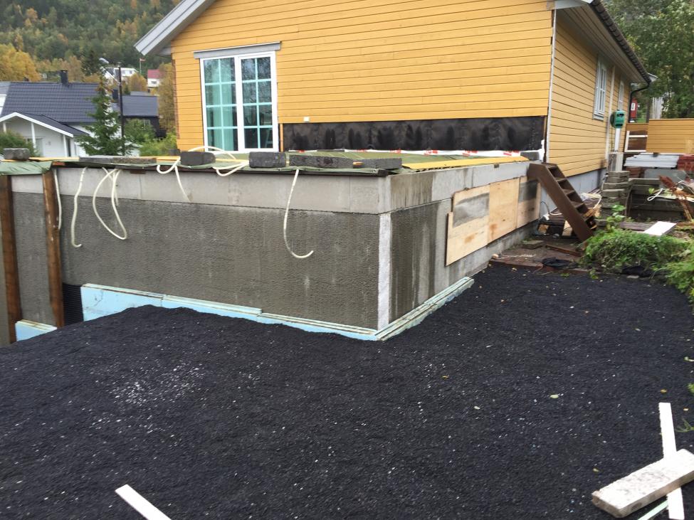

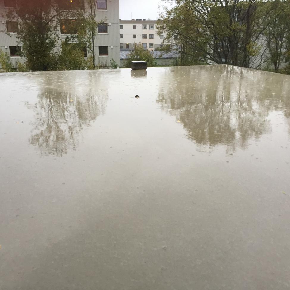

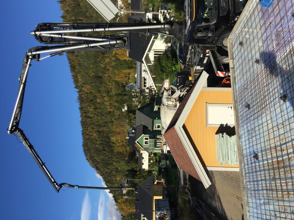

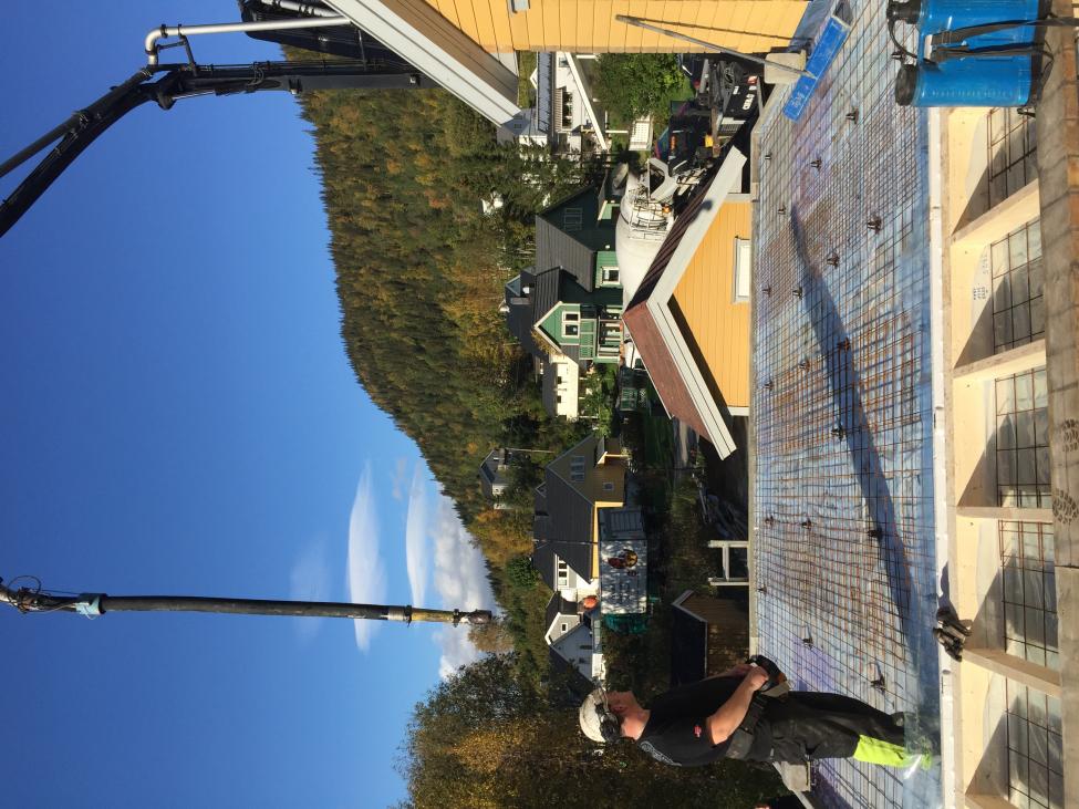

    Så var det klart for støpning også på balkongen.
    Kommer 6m3 betong og pumpebil i morgen.
    Jobben med å isolere og fylle på masse rund muren starter også i morgen.
    fbh71
    21.06.2014
    2.172
    1.677
    Mo I Rana

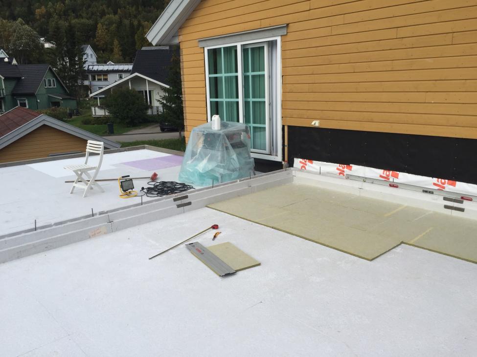

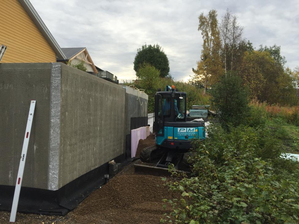

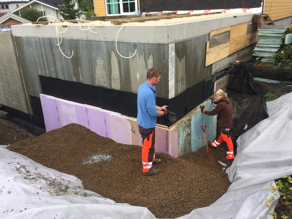

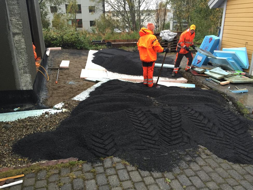

    Gikk som planlagt i dag, Pedersen Maskin kom på morran og startet med å fylle masse på plass rund muren.
    Betongen kom sent men det ble støpt og den fikk satt seg just før regnet kom, vi fikk også på plass plastikken over ringmuren just i grevens tid.

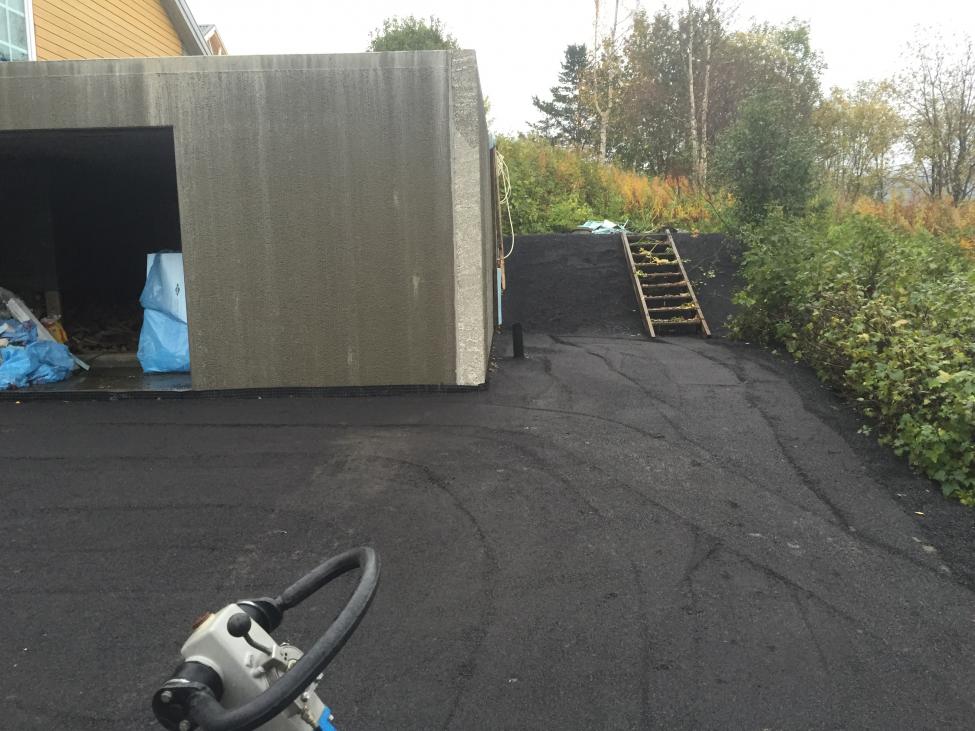

    1.677

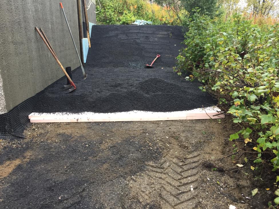

    Mo I Rana
    Er godt fornøyd med fremdriften for tiden, men så har jeg god hjelp.
    I løpet av morgen dagen skal grunnarbeidet bli ferdigstilt, satser på at dette ligger i ro (telefritt)
    Massene skal få vinteren på seg til å sette seg så blir det litt jobb med steinlegging.

    Da var all graving ferdig for denne gang, massen er kommet på plass og komprimert.
    Blir en ny runde til våren med avretting, komprimering og steinlegging tenker jeg.

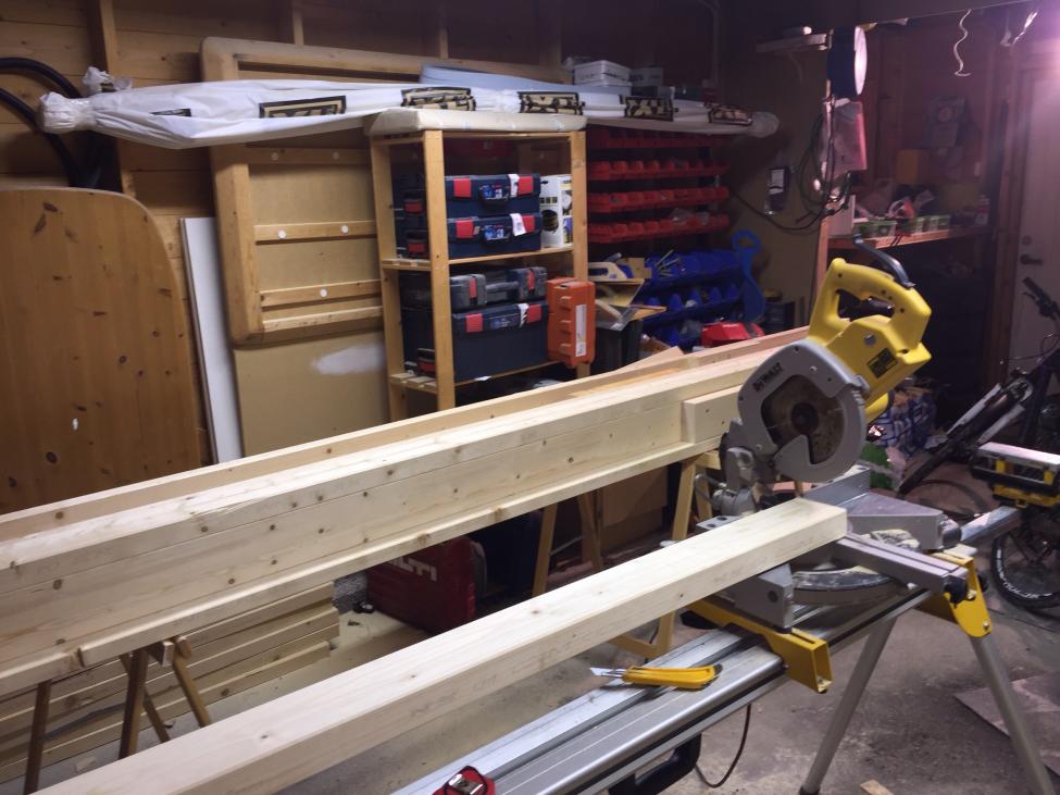

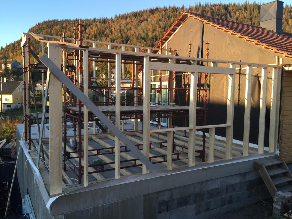

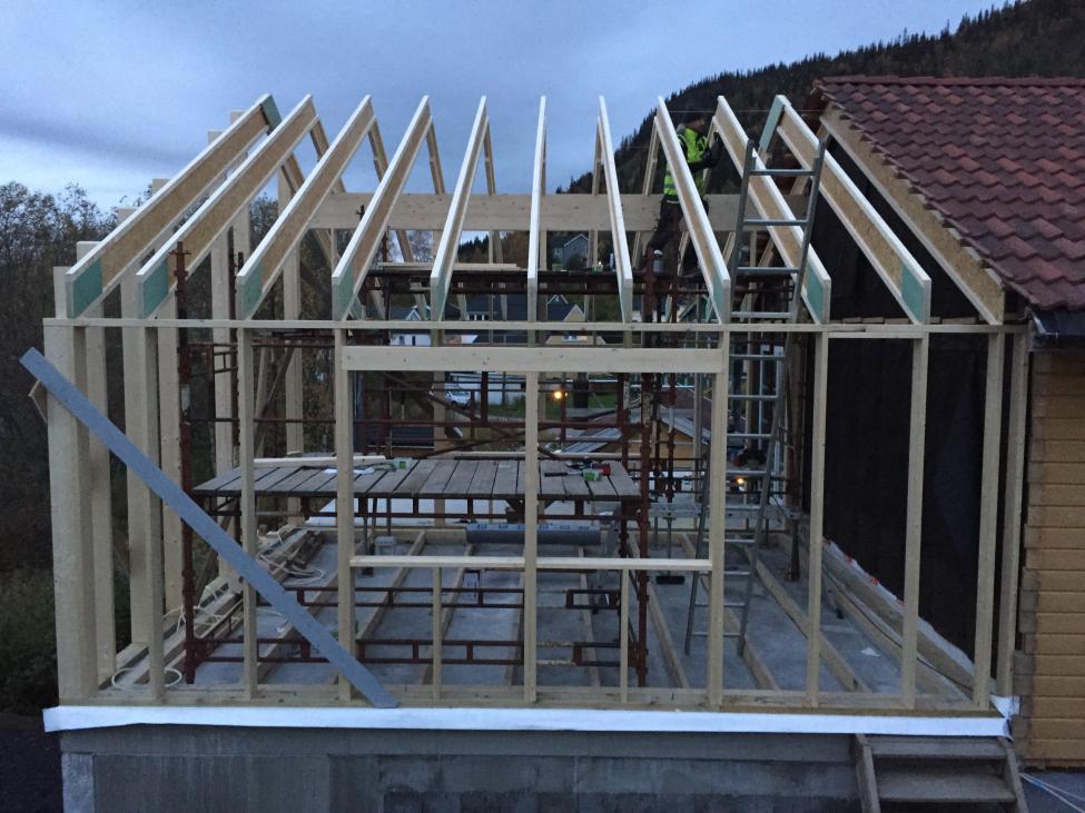

    I går ble resten av borkledning og raftkassen fjernet.

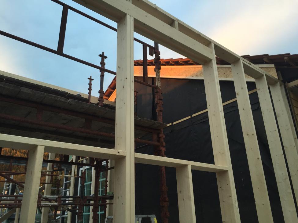

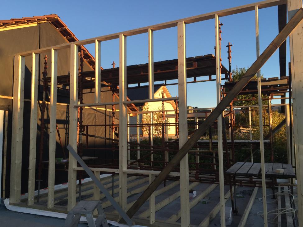

    I dag var snekkerne i gang med reisverket når jeg kom hjem fra jobb, godt å ha fremgang i arbeidstiden :)

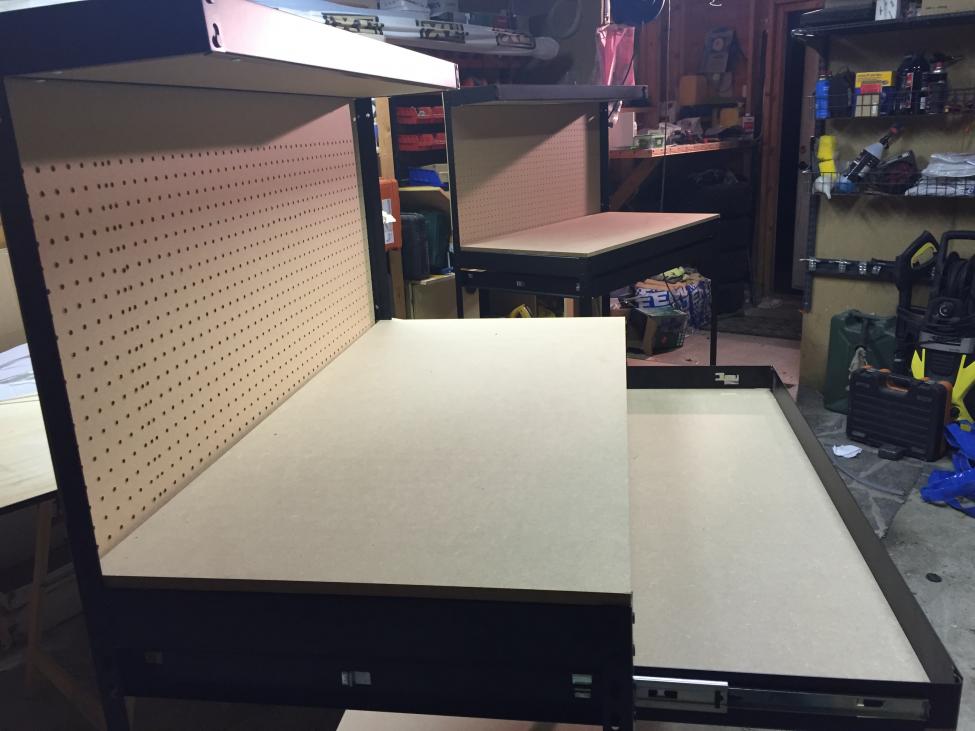

    Kom meg en tur i garagen og monterte et par arbeidsbenker (kjøpt på jula), ikke de stødigste, men det var ikke forventet heller.
    De duger til sitt formål, oppbevaring av verktøy som er i bruk, nesten alt av elektrisk verktøy kommer i hendige kasser som tar store mengder benkplass når de åpnes.

    Produserte ferdig ramma til taket over balkongen nå i kveld. Så får man montert den med samme kranbil som skal montere limtre i morgen tidlig.
    fbh71
    21.06.2014
    2.172
    1.677
    Mo I Rana

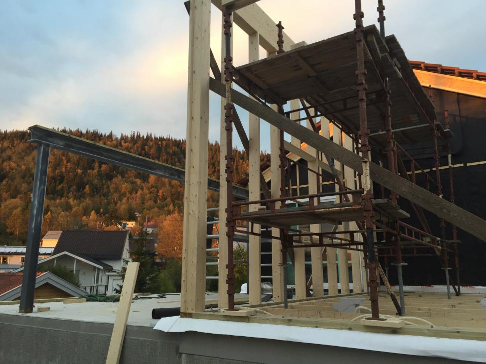

    I dag monterte vi HE-B ramma som ble borret og sveist sammen i går kveld, passet på å få levert Masonite bjelkene mens kranbilen var her slik at vi fikk løftet de av bilen. Limtre drager ble også løftet på plass og første takstol er under produksjon kan ses under eksisterende tak.

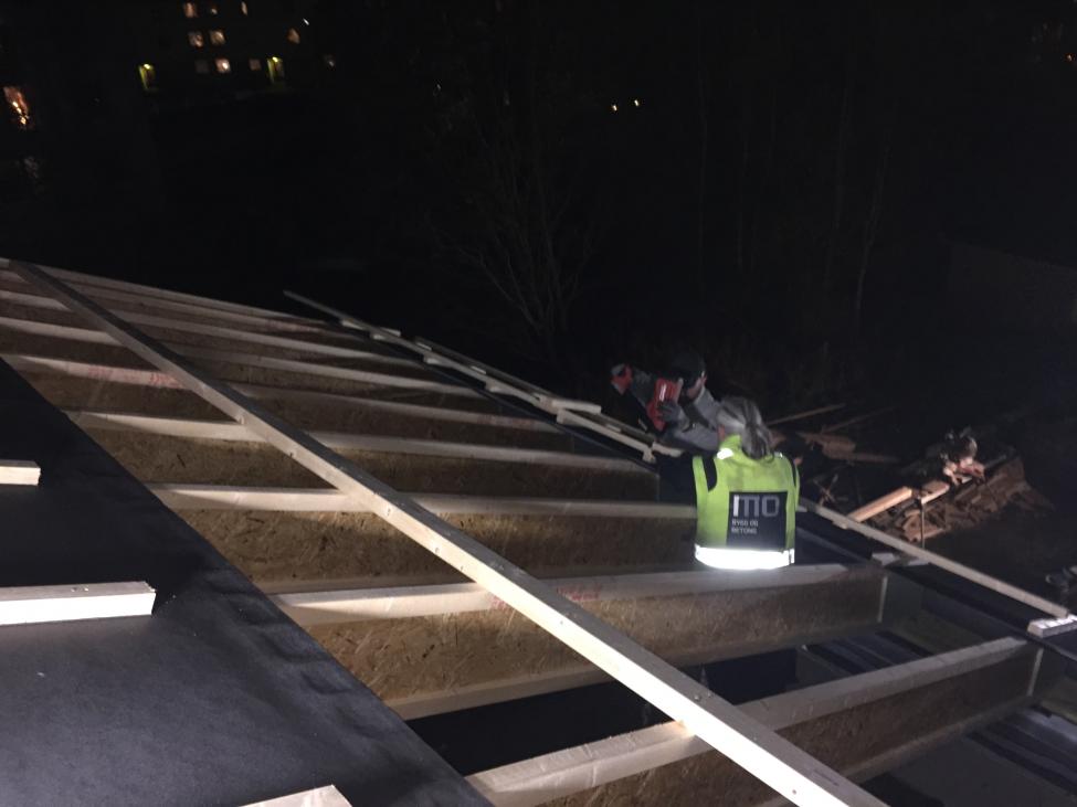

    Ikke noe slakke etter jobb i dag. Var bare å komme seg ut og hjelpe snekkerne som jobbet langskift for å få taket tett før regnværet som kommer i morgen.

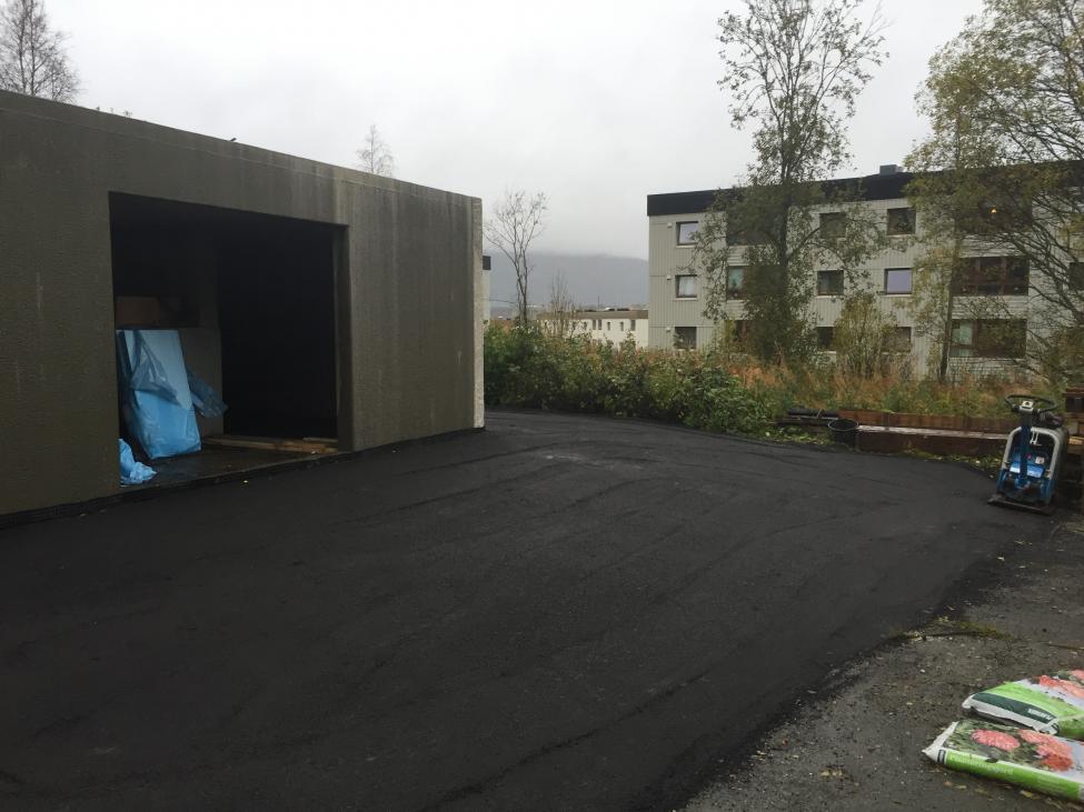

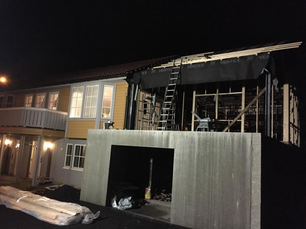

    Asfaltplatene er kommet på i løpet av dagen, er virkelig godt å komme hjem fra jobb å se fremgang :)
    fbh71
    21.06.2014
    2.172
    1.677
    Mo I Rana

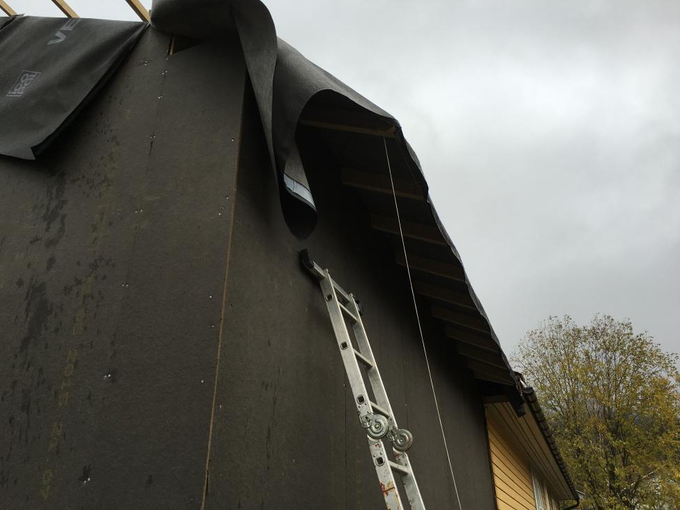

    Det har regnet godt i det siste så undertaket har vi fått testet, og det er godkjent :)

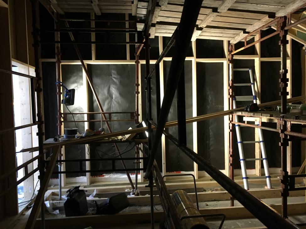

    Ellers var det jo godt for snekkerne og prosjektet å få tett bygg, ha kjørt 44kw byggtørker i et par netter så det er tørt og fint nå.

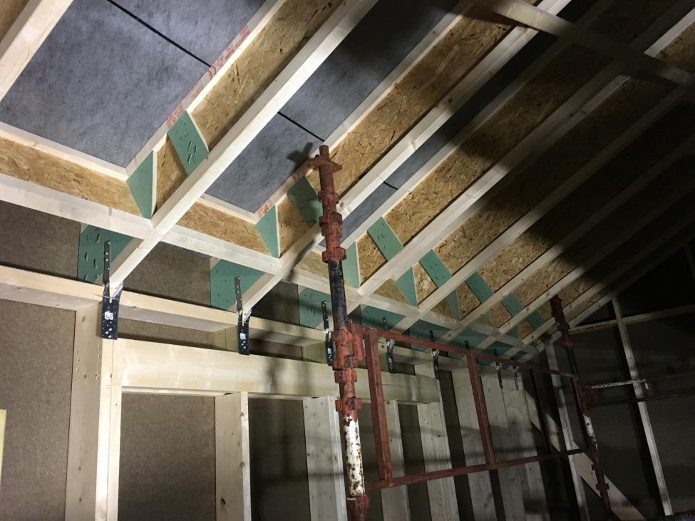

    Ellers har snekkerne jobbet med kubbing, utoffs og veggen mot eksisterende bolig samt tak overgangen mot eksisterende bolig.
    Utoffs
    Kubbing
    Veggen mot eksisterende bolig medutsparring for dør litt til venstre for midten av bilde.
    Åpningen i veggen er bare midlertidig adkomst som skal holdes åpen lengst mulig, for å holde byggeaktivitetene utendørs.
