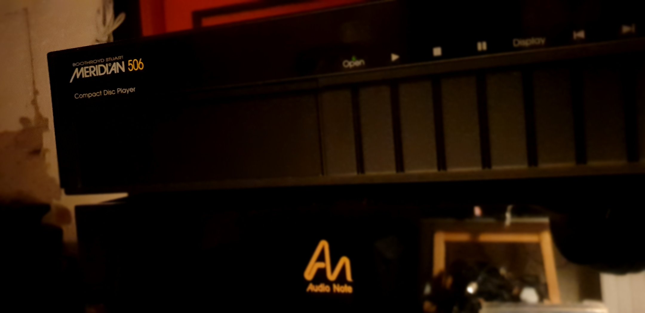

    Velg ein solid ein som varer. Denne kjøpte eg for over 30 år sidan og den leverer godlyd enda.
    Vis vedlegget 1081326
    Trofast følger som ikke gjør mye feil ( kun skuff noe treg etter mange år hvis ikke i regelmessig bruk ) har også en Marantz sa11s3 ,trykker me close / open på fj kontrollen på den går skuffen på Meridian opp :)

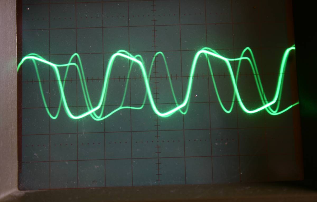

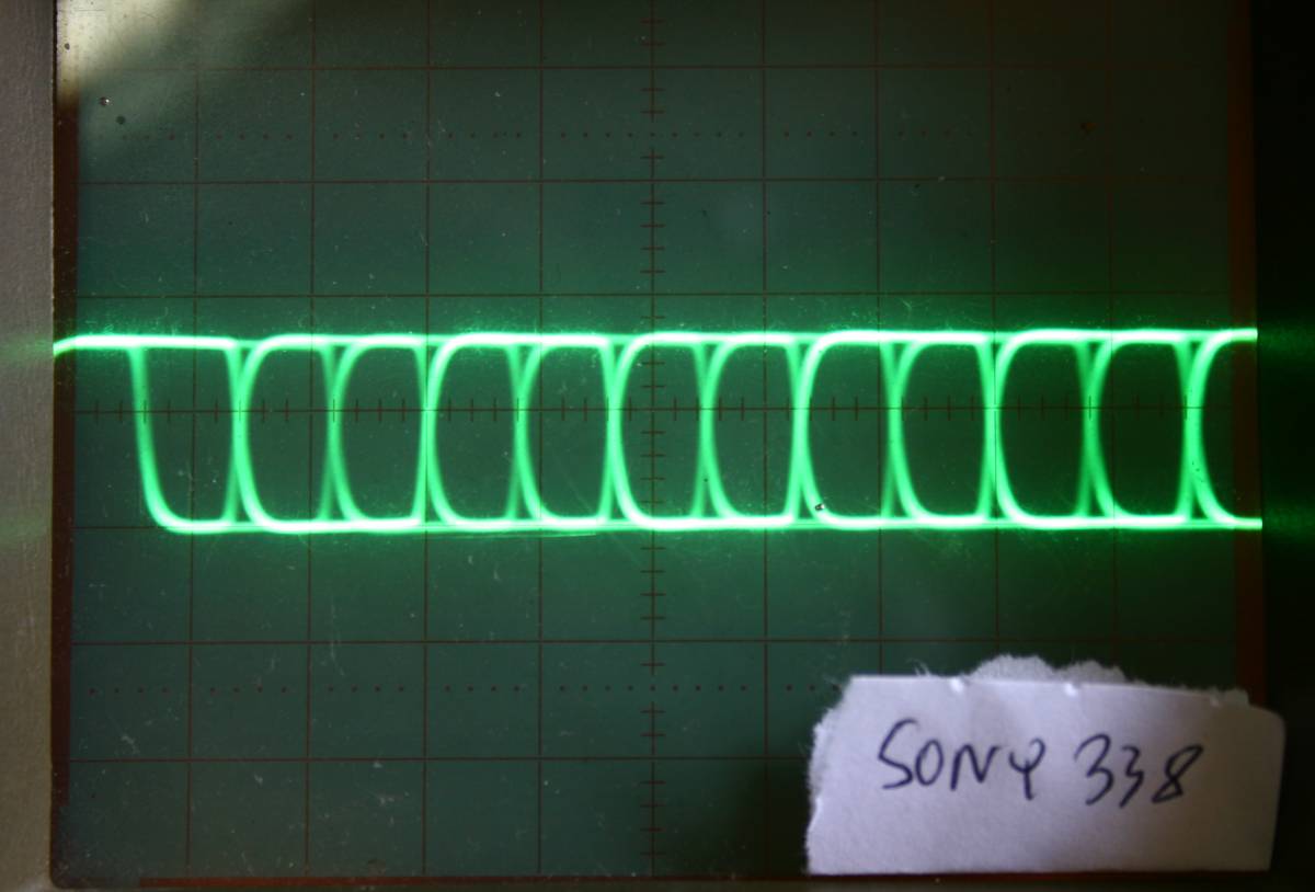

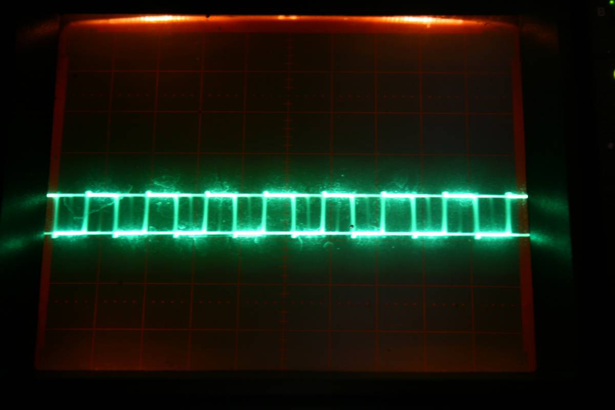

    Jeg skrev dette for en 3-4 år siden........ så prøver igjen.......
    SP/Dif ut fra en Philips CDR-880 spiller:
    SP/DIf ut fra en Harman Kardon DVD-10 spiller:

    SP/Dif ut fra en Revox CD-spiller:
    SP/Dif ut fra en Sony CDP338ESD
    SP/Dif ut fra en Yamaha CD-spiller:
    SP/Dif ut fra en Pioneer DV-350 med FI/FO buffer:
    Ingen av disse låter likt på samme DAC

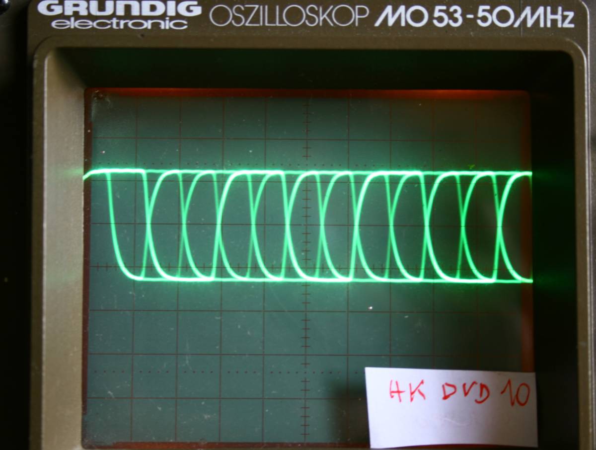

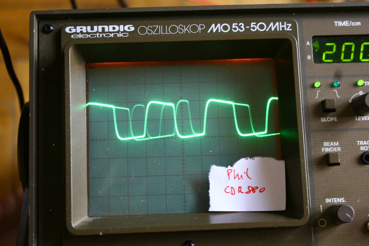

    HasseBasse
    29.10.2016
    10.691
    28.603
    Hjortshøj, Danmark.
    Fra en som kan null om slik, hva er det jeg set på/etter?
    Hvis jeg skal gjette så er Sony og HK det man vil ha?
    Du ser på digitalsignalet ut på coax på ulike spillere...... og nei.....
    Den som både låter best og mest korrekt (pers. oppf.) er den billige Pioneer-spiller´n.
    100% square wave 1Volt Peak to Peak...... akkurat som standard foreskriver.
    ynot
    01.06.2006
    2.738
    1.995
    Men er det drevet/drivverket eller interfacet til spdif som er årsaken?
    HasseBasse
    29.10.2016
    10.691
    28.603
    Hjortshøj, Danmark.
    Signalet som er "klokket" riktigt ut av den digitale bufferen. Lesehasighet på
    disken 2 til 4 ganger. Drevet har ingen innflytelse, så lenge laseren leser korrekt ;)
    ynot
    01.06.2006
    2.738
    1.995
    mao så er det interfacet, hva nå enn du velger (coax/toslink etc) som avgjør?
    Selve drevet, det som snurrer rundt og laser, spiller liten eller ingen rolle?

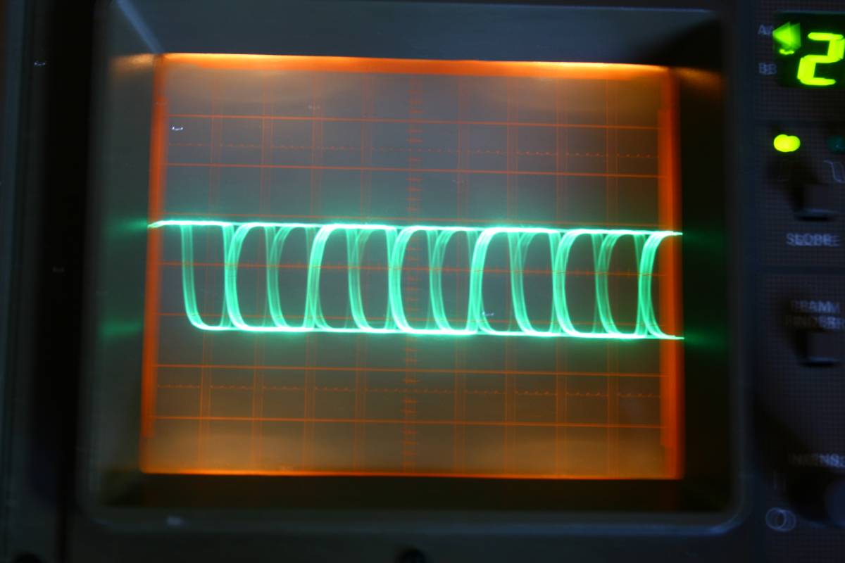

    Philips CDR-880 og Revox ser jo nesten ut som det ligger en sinus bærebølge under signalet? Er det refleksjoner eller signal? Jeg antar coax ser inn i 50Ω på osciliskope for alle spillerne?
    parafinoksen 2.0
    29.04.2024
    1.325
    3.293
    Polen
    Hva er den praktiske konsekvensen av dette? Hva gir de sterkt varierende formene på bølgene utslag i?
    Eirik84
    01.06.2011
    6.656
    10.619
    Drammen
    Så vidt jeg har skjønt må bølgene være så upresise at DACen mistolker om det er en 0 eller 1 for at det skal få lydmessig konsekvenser. DACer av eldre type var mye lettere påvirkelig av signalet enn de er i dag. Beekhuyzen på YouTube hadde en informativ video om dette for en måneds tid siden.
    Sånn sett ser de fleste innafor ut, med unntak av Revox 🤔
    Før var USB uglesett i hifi-sammenheng, men nå sverger flere til dette på grunn av at det da er DACen som styrer klokkesignalet 🕰
    PeriodeLytter
    26.02.2013
    4.866
    4.868
    I værste tilfelle er jo selvsagt at mottageren feiltolker datastrøm. Men selv om feilkorrigering mangler er heldigvis transport litt mer robust enn enkel bitstrøm.
