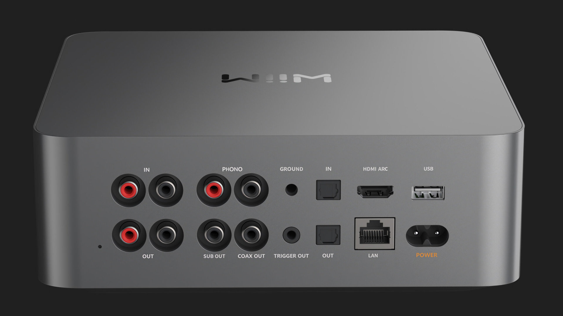

    Lyngdorf er veldig dyr ja. Og har Roomperfect og HDMI eARC (HD lyd) i tillegg.
    Men Ultra’n har jo nok innganger vel?
    Og er bra display øker comforten vesentlig.
    33.120
    31.672
    Ja, den har nok innganger til mitt bruk. Det hadde vært fint om det gikk an å bypasse phonoforsterkeren per tastetrykk. Vips to linjeinnganger.

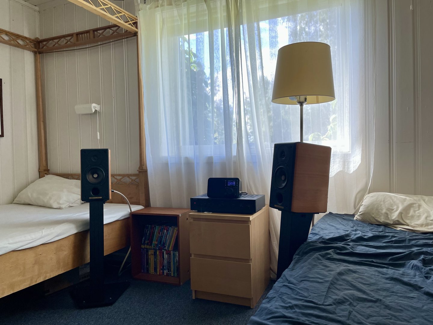

    Interimt gjesteromsanlegg!
    • Squeezebox Radio hodetelefonutgang
    • Navnløs 3,5 mm jack til phono-kabel
    • Rotel RA-930AX integrert forsterker (den er nok ikke helt kondensatorfrisk lenger, stakkar)
    • Monster Powerline 2 høyttalerkabler fra skammens pappeske
    • Sonus faber Concertino Domus høyttalere

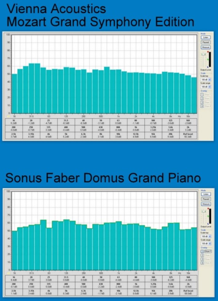

    Edit: Den lilla linjen er Grand Piano Domus. Besynderlig søkk 150-700 Hz og fin fremheving av pilottonen til gamle tv-prøvebilder. Concertino Domus er den røde, senterhøyttaleren i serien grønn, og vegghøyttaleren blå. Concerto Domus som jeg hadde før Gjallarhorna er ikke vist i dette målesettet. De spilte bass, men group delay i bassen var større enn størst.
    Samme problemet med Viennaene jeg hadde også. Det hendte at jeg spilte singer/songwriter og at bassen fra forrige låt med en gruppe kom ut midt inni påfølgende låt. Plagsomt. Gikk mest i soloartister for å bøte på problemet.

    Tilbake til min fars nygamle par Sf Concertino Domus som fremdeles står på gjesterommet her. Den utgamle lille Rotelforsterkeren hadde ulyder ved oppstart og låt ikke riktig heller. Garantert knusktørre kanner rundt baut.
    Jeg har fått låne en overhalt Adcom GFA-545 (ikke Mk. II) effektforsterker, en Nelson Pass-konstruksjon og noe av en klassiker. Det er andre boller, gitt. Meeen det er morsomt med slike klasse AB-forsterkere uten relé på utgangen. Brrrt! sier Adcomen når spenningen går under det nødvendige, og man må ikke finne på å sette Squeezebox Radio i standby med Adcomen tent. Skikkelig åttitalls slå på og skru av-rekkefølge. Alt hva man har glemt...

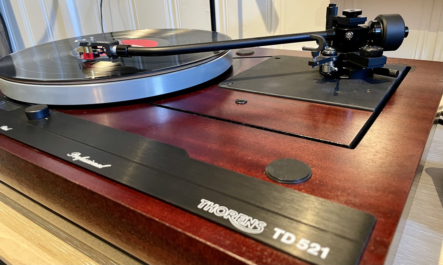

    Tonearmen er en Jelco 750L med mikrometerhøydejustering.

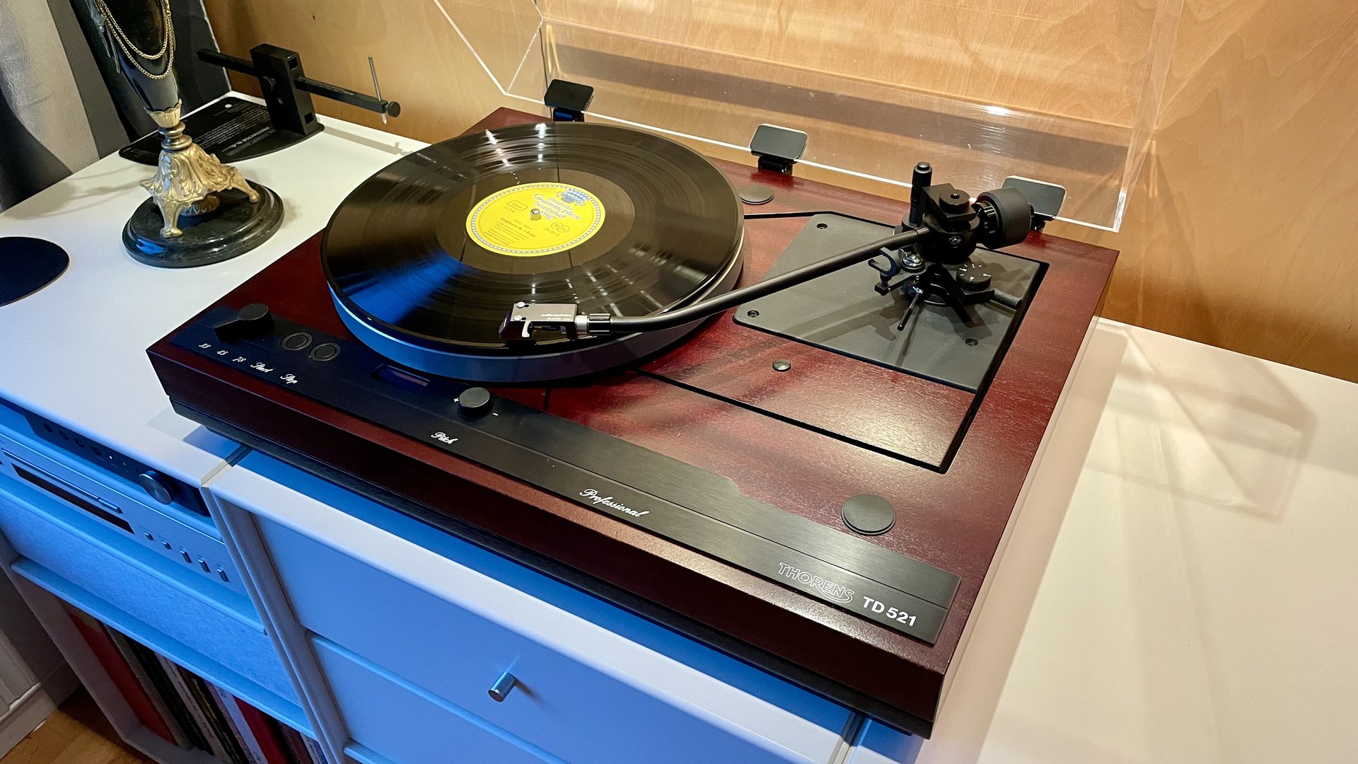

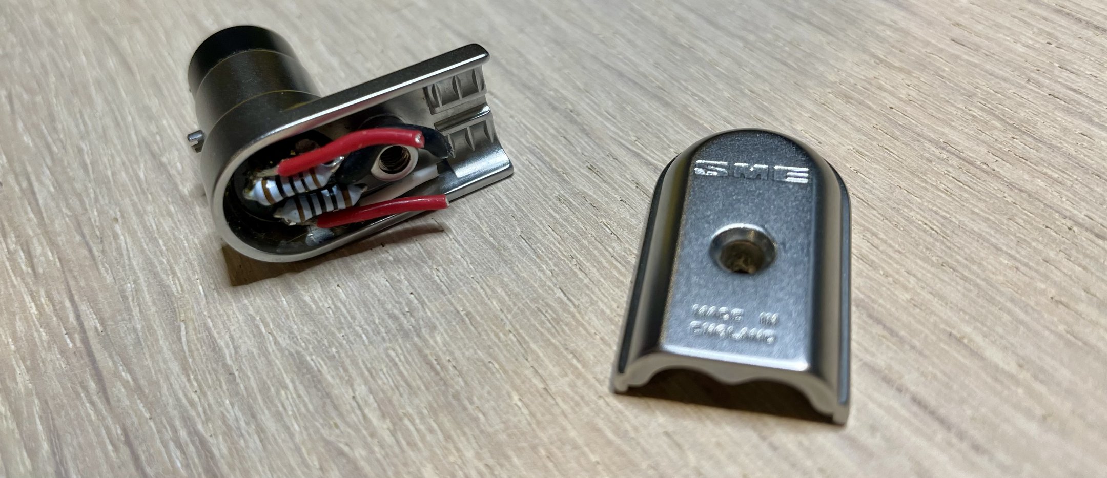

    Vi fant ut noe veldig rart da vi satte MM-pickupen på den flotte TD 521-en. Stereoen til @Rogerk hørtes ut som om den spilte med en varm potet i munnen. Etter en hel haug feilsøking byttet vi tonearmskabel på Jelcoen til en av disse starquad-baserte tonearmskablene fra Y. Tomé. Voila!
    Ved åpning av den fjonge SME MDIN-kontakten som satt på armkabelen som fulgte med spilleren fant vi 100 Ohms motstander mellom positiv og negativ signal! Det har fungert greit med MC-pickuper; 100 og 200 Ohm i parallel er 67 Ohm, en noe hard last for 10 Ohm generatorimpedans, men ikke hysterisk. Men en MM-pickup liker IKKE å bli lastet med 100 Ohm. QED.
    Så: Sjekk alltid bruktkjøp. Man kan komme ut for de merkeligste påfunn.

    Her har vi inne til vurdering noe nymotens. Denne her kan neppe være stort eldre enn 30 år.
    Thorens TD 521 med Jelco SA-750L.
