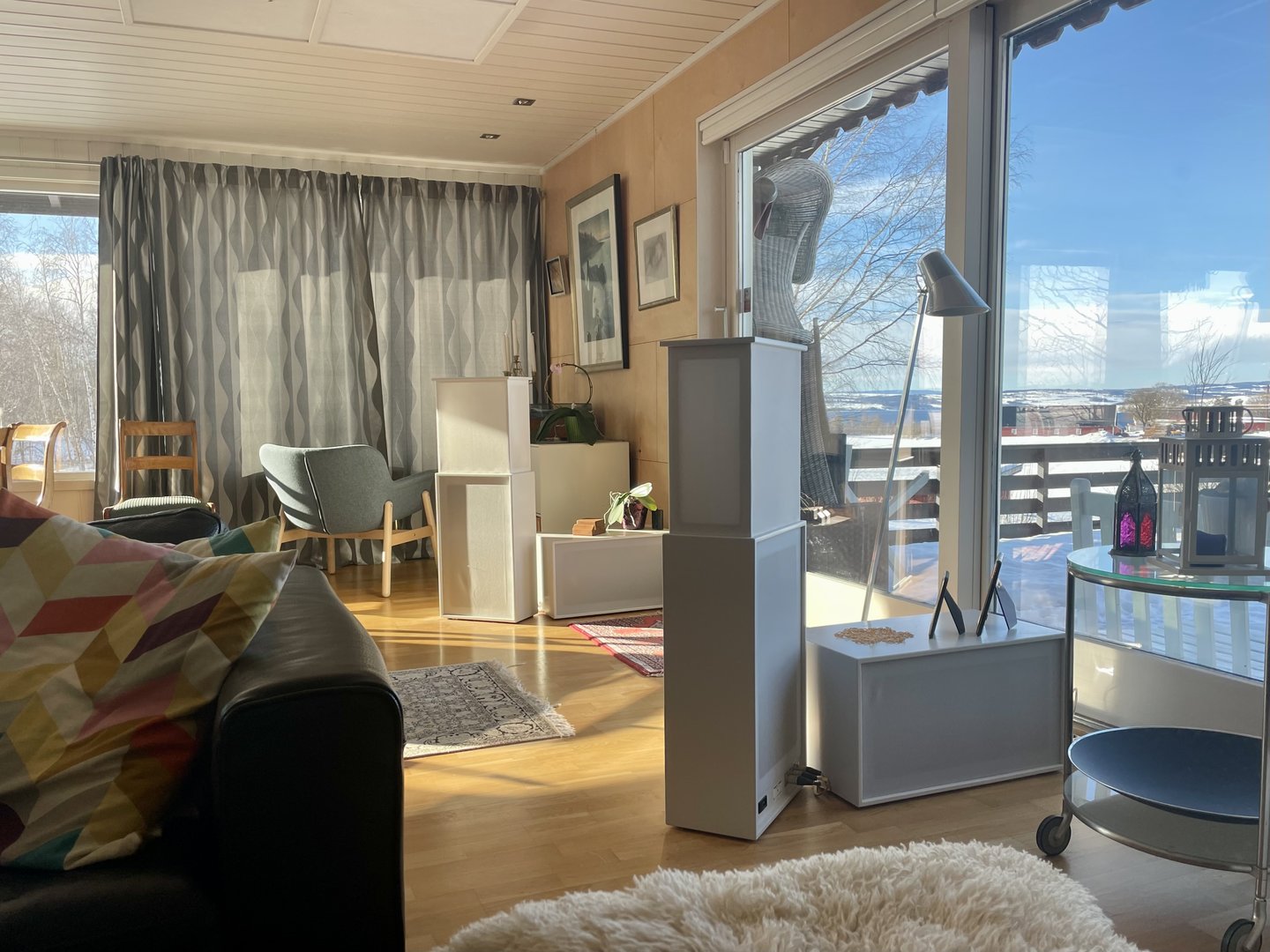

    Kabinettsnekkeren min, Jan Bakken, insisterte på impregnert kryssfiner og MDF.
    Stemningsbilde fra lytterommet.
    Lyttestolen står der jeg lyttet med hodetelefoner i går kveld.

    Meget smakfullt! Entusiasthøyttalere som glir inn perfekt i stuen.

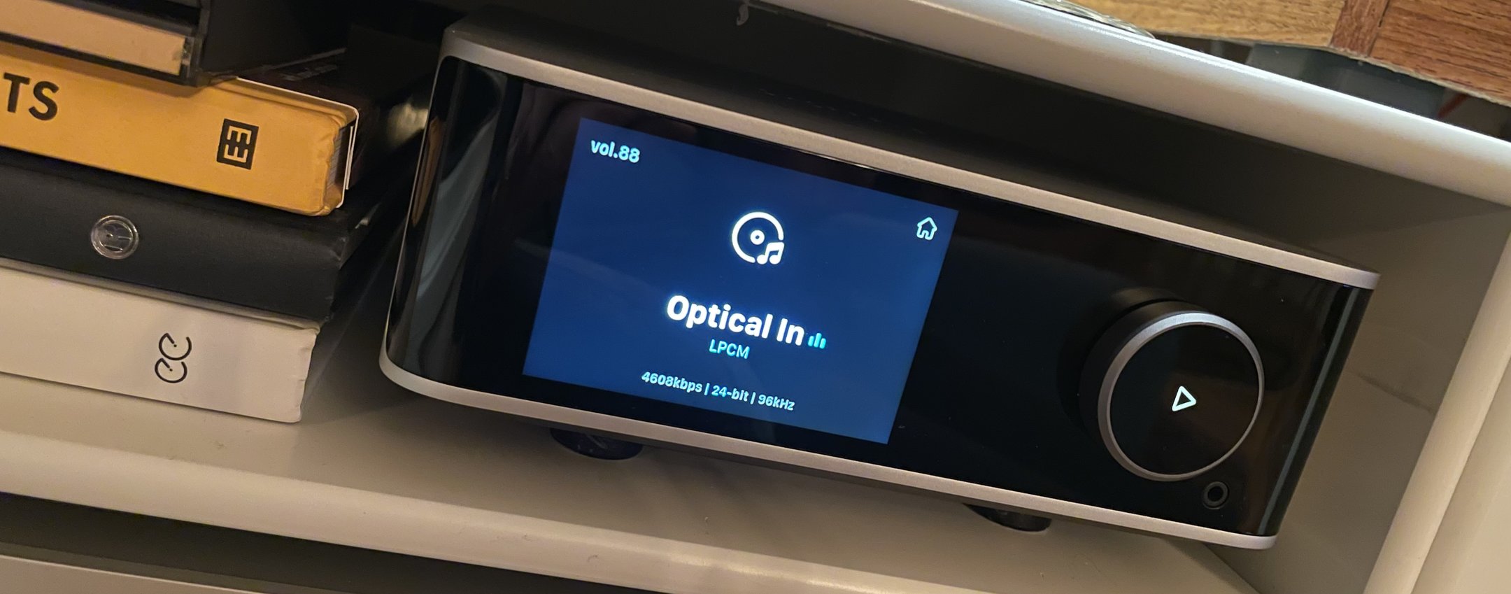

    På lån: En Parks Audio Waxwing. Spiller Mahler helt fint, men jeg synes vel ikke at all denne magien den kan er så magisk.
    Grammofonsignal på den optiske inngangen er bare så 2025.

    Toslink ut 24/96 til Wiim Ultra. Ser jo ingen grunn til et ekstra DA/AD-ledd.

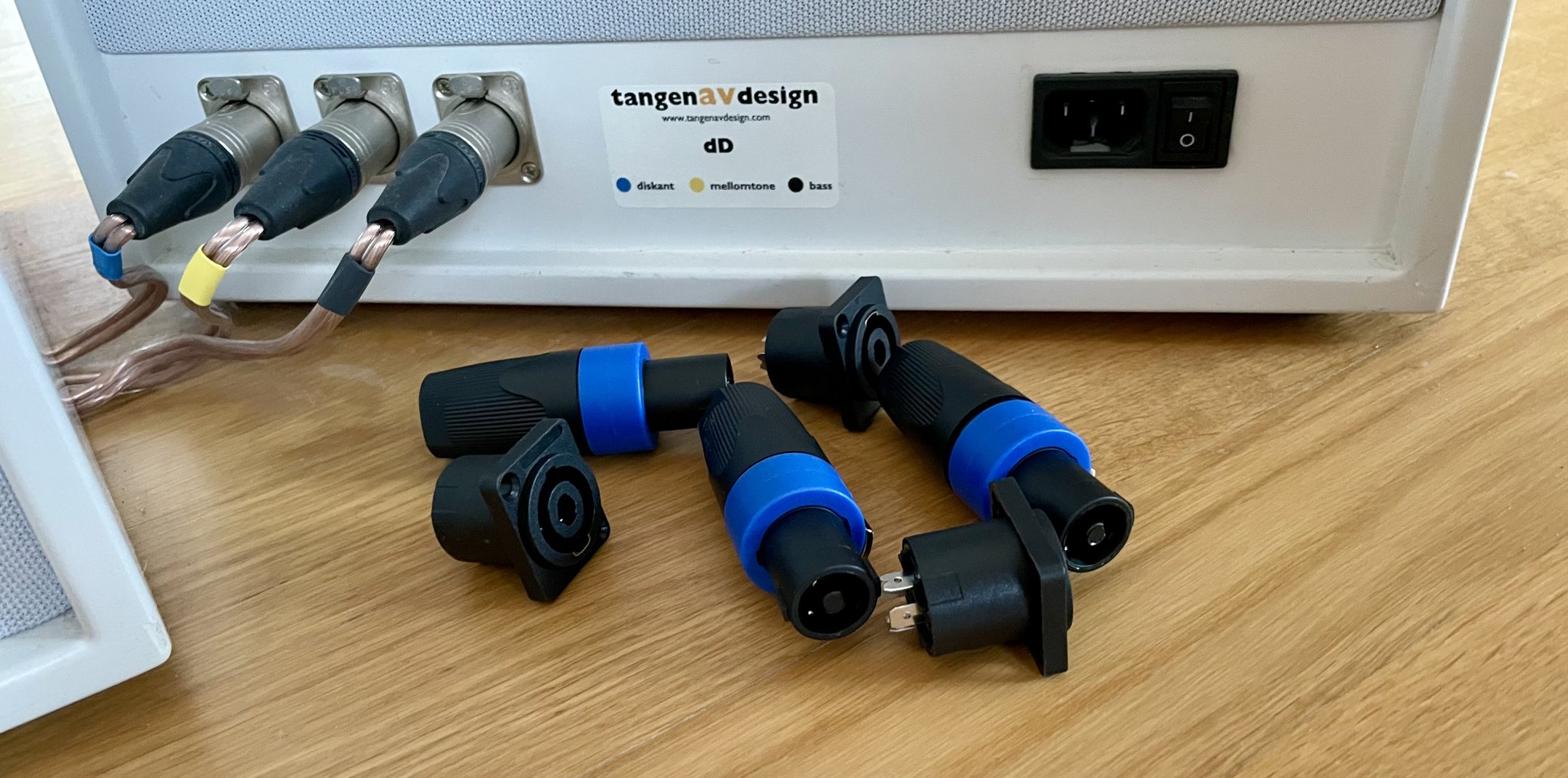

    Oppgradering i @ragwo oppakkingstempo.
    Etter flere års prokrastinering over mitt hifi-haram XLR som høyttalerterminaler har jeg handlet korrekt med riktig/drop in formfaktor.
    Det er steg 1. Dere hører i fra meg.
    Tillegg: Vi hadde kulere klistrelapper som vi ikke brukte i 2009. Blau: Hochtöner - Gelb: Mitteltöner - Schwarz: Tieftöner.

    ^ Det første som slo meg då eg såg dette biletet var kor snusfornuftig (og difor kult) det var med den klistrelappen. Tysk hadde nok løfta det enno eit nivå, ja.
    Skjønar at du skal byta 1:1 frå XLR til GardenaSpeakon 2-pol? Eg har alltid tenkt at mangepol-Speakon verkar veldig hifi-حلال, men samtidig filosofert meg fram til at det må vera veldig lett å gå i surr på kva som eigentleg er kopla til dei forskjellige polane?
    Eg laga ein boks med den minste ICEpower-modulen for 15 år sidan eller noko, og kjende meg skikkeleg kul då eg monterte Speakon i staden for 'vanlege' terminalar. Skikkeleg fjollete, forstod eg i etterkant, men så har eg aldri brukt forsterkaren til noko heller.

    Speakon is tha real shit !!!!
    Skjønner ikke at det ikke har blitt en standard innen hifi og..........

    Godt helligbrøde blir rettet opp i, XLR som høyttalerterminaler er rett og slett nesten utilgivelig. Tenk på alle karaokemikrofoner som har lidd en ublid død ved feilkobling i sene nattetimer grunnet slik terminering.

    Jeg har kjøpt firepolskontakter, og på effektforsterkerkabinettet går diskant og mellomtone i én slik. Meeen siden den klistrelappen og Ordnung muß sein blir det tre kontakter i det videre også.
    Vi vurderte 8-pols Speakon på effektforsterkerkabinettet, men å finne et skjær til 31 mm hull var ikke så lett. Hulltaker til XLR og 4-pol Speakon har man jo.
    Beist. Passer ikke høyttalerne heller. Men de er ikke vanskelige å kople bortsett fra at slike småspader er litt vanskelige å finne i handelen.
