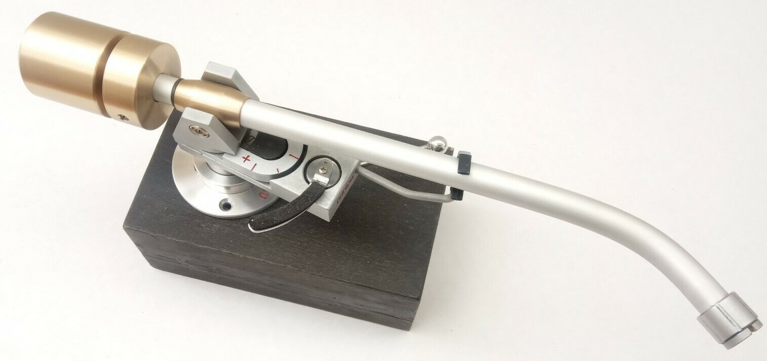

    Den der ligger ute på Ebay til USD 5500. Jeg skal ha noe som er litt lenger og ikke fullt så blingete. Her er katten som bestilt:
    En Alfred Bokrand (Ortofon) AS-230. Jeg har av estetiske årsaker valgt J- og ikke bananform.
    230 er monteringsavstand i mm. Effektiv lengde er 246,7 mm. Det er altså en "ekte" 10-tommer (10 "= 254 mm).
    Det knytter seg spenning til:
    Bestillingstid. Alfred Bokrand har helseproblemer og leveringstiden kan være lang. Dokumentert på What's Best-forumet.​
    Om den passer sammen med SME-basen jeg har bestilt til den.​
    Om den montert går under lokket på TD 125-en. Armstubben er 70 mm lang. (Armen kan balansere ut en SPU...)​
    Om det er mulig å eventuelt lage en bul i lokket om jeg bare trenger noen få mm ekstra.​

    Passer nok bedre på en TD 125 den ja. Har selv hatt et par av armene fra A Bookrand i favorittlista på eBay.
    33.002
    31.346
    Bokrandarmen ser riktig ut til en TD 125. Den stod ikke på den opprinnelige listen min, som var slik:

    Vi har blitt enige om at den skal peke bakover. Bokrand er sånn TD124 or bust. Da blir det til høyre (klokka 3) eller bakover (klokka 12), ikke klokka 11 eller klokka 5 som SME og Jelco og alle de der.

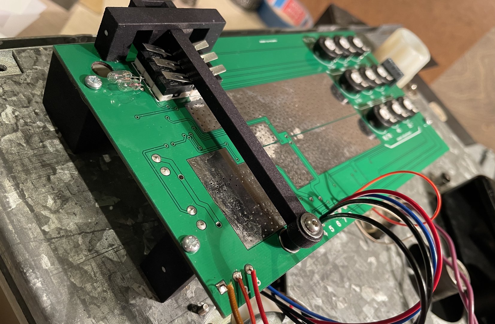

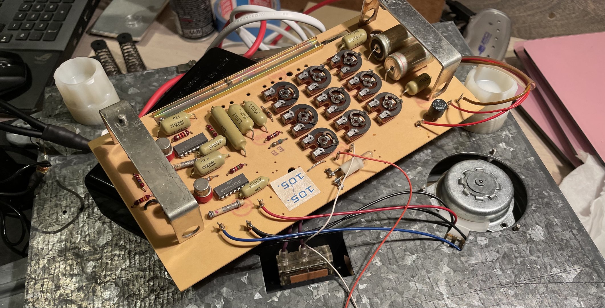

    Var loddet i pinner som var loddet i det gamle. Instruksen var Lodd ut - Lodd i. Det nye kortet var forloddet til og med. Easy peasy. Kun en feil i den skriftlige instruksjonen: De to ledningene som gir spenning til motorens faser var byttet om slik at første test gikk moturs. Måtte flire da.
    Byttet fjærer også. Det kan muligens ha noe å si for lyden.
    Har også sentrert den flytende delen av chassiset i kabinettet slik at det definitivt låter rettere nå.
