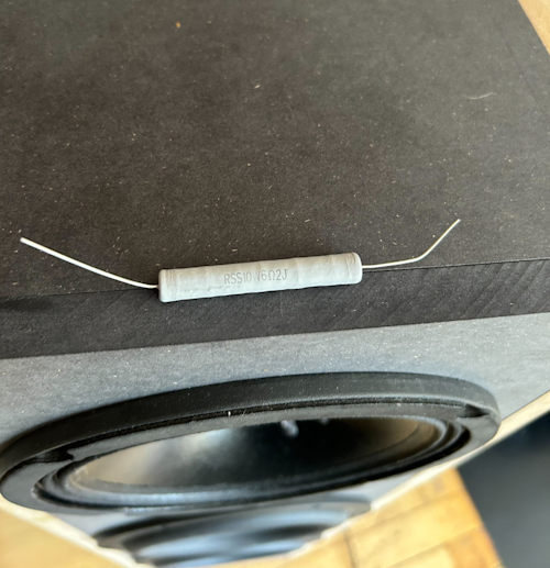

    I går ble disse rakkerne introdusert i signalveien. En passiv delefilterkomponent! :eek: Helligbrøde??
    Hornlyd
    Musikkglad
    01.04.2005
    20.558
    12.366
    Det ser (visuelt) ut for meg som at det er litt lys, metallisk og blank lyd fra diskanten i midten? 🤭 og total mangel på «sort bakgrunn» i HF området? Støy rett og slett 🙄
    SigbergAudio
    03.08.2005
    3.959
    9.449
    Østlandet
    Ja, men jeg fortrenger det. Også har aludomer ofte gitter 😎
