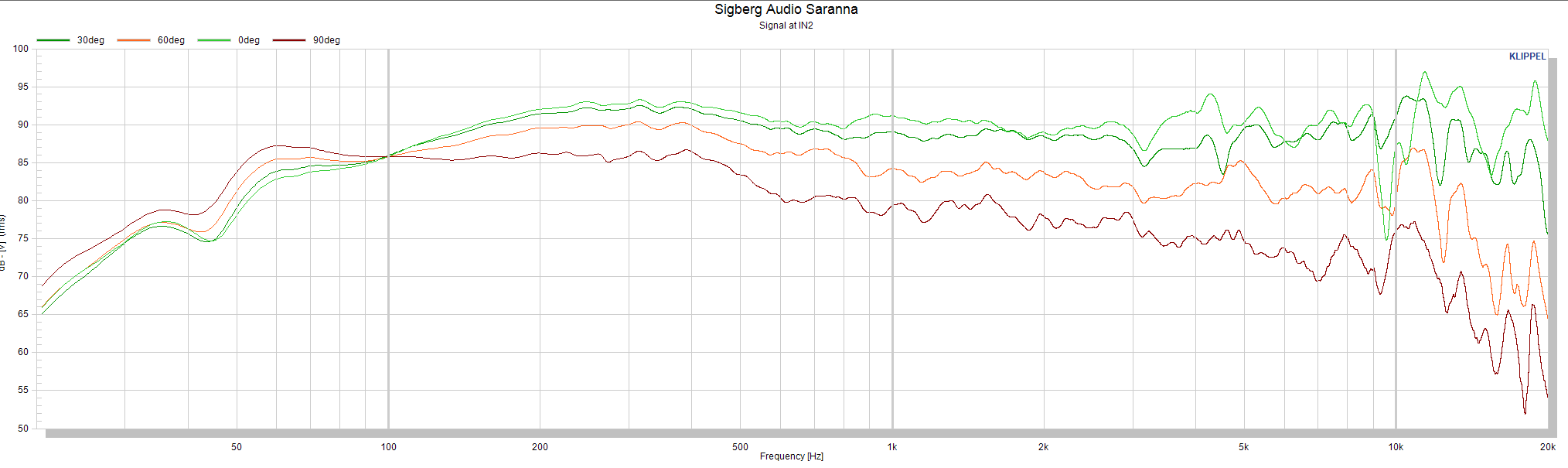

    Semi-anekoisk (upresist under 2-300hz) måling av høyttaleren denne tråden handler om viser heller ingen dip eller reduksjon i nivå i det aktuelle området:
    Avslutningsvis er de nevnte låtene valgt pga opplevelsen av rom/størrelse, ikke nivå i mellomtonen. :)

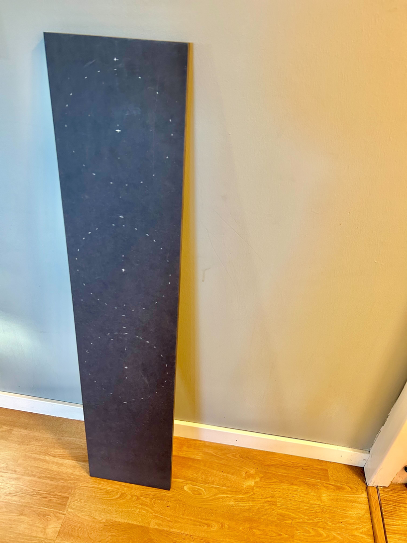

    Ny prototypeiterasjon såvidt i gang, håper å ha de ferdig om ikke alt for lenge :)
    Vis vedlegget 993984
    Blir litt nysgjerrig når jeg ser dette bildet, har du målt deg frem til alle prikkene? 🤭
    I så fall kan jeg komme med følgende tips hvis man mangler en stor passer:
    - Klipp en liten remse av papir eller helst tynn papp, litt lengere enn radius til sirkel.
    - Sett en skrue eller stift gjennom pappremsen i senter av sirkelen.
    - Lag et hull i remsen tilsvarende radius til sirkelen.
    - Bruk hullet som guide og tegn en nøyaktig sirkel!

    Jepp, kjenner til det alternativet. :) En litt stor passer burde jeg nok investere i. :D

    Det er ellers ikke akkurat på en tiendels millimeter når jeg lager slike hull til en protoype, det er jo greit med slingringsmonn under driveren, så det tar ikke lange tiden. :)

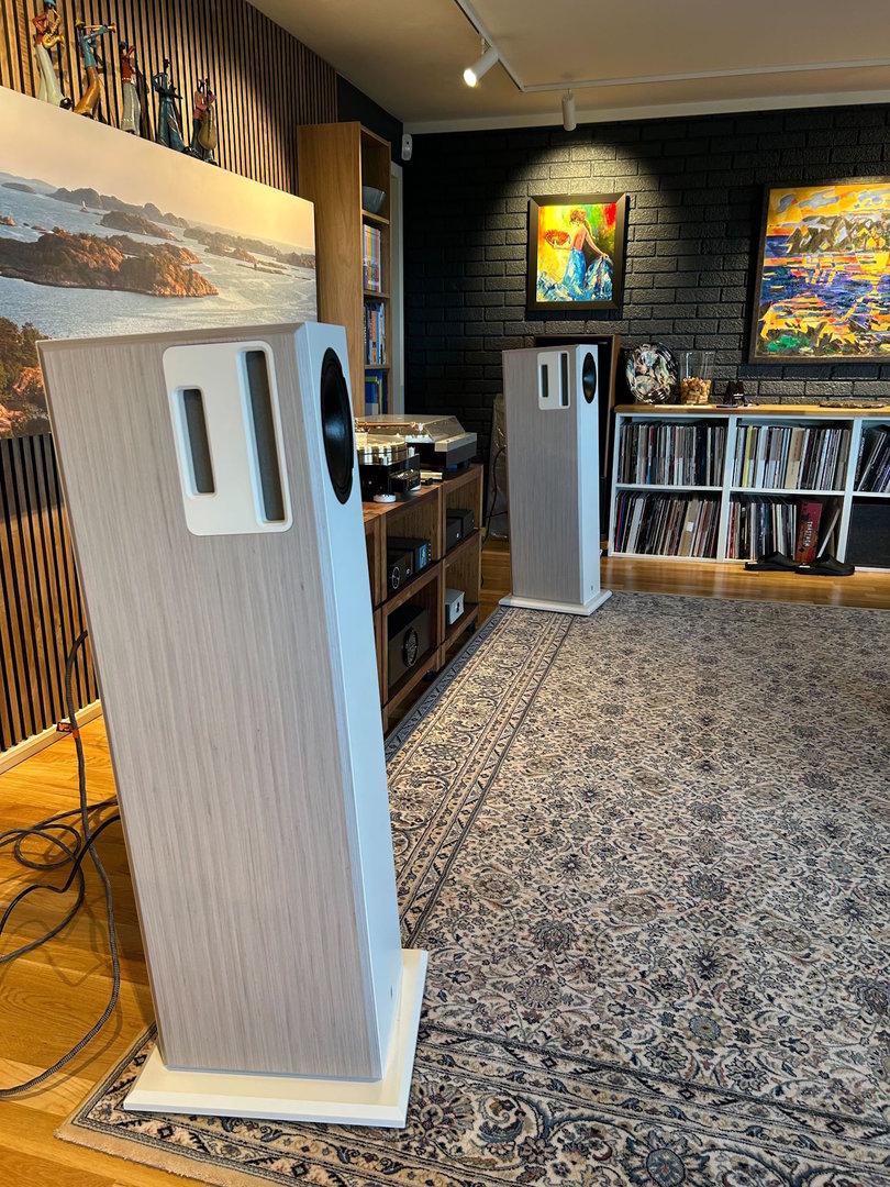

    Drivere endelig ankommet og første høyttaler ferdig. :) Går vel noen dager før den siste er ferdig, og ting har fått en grunntuning som gjør at man kan få et inntrykk. Ser ganske brutalt ut med 8" coax med det hornet midt i fleisen hvertfall. :)

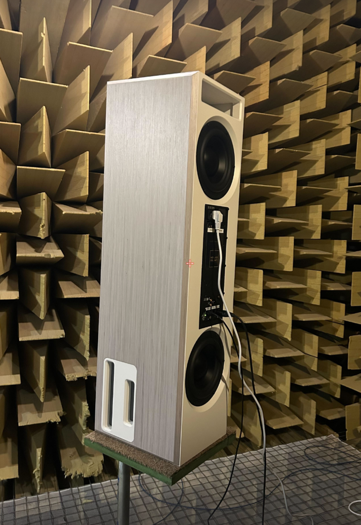

    Da er neste iterasjon prototype oppe og kjører såvidt det er. Har gjort noen justeringer på kabinett og portdesign også, kabinettet er blant annet 2cm dypere.
    Må være lov å kalle dette en fullrange gulvstående hvertfall. :) Coaxen ser lovende ut den også, skal dele litt lytteinntrykk når jeg har fått brukt litt mer tid med de. Dette er målt innendørs på ca 1m avstand.
