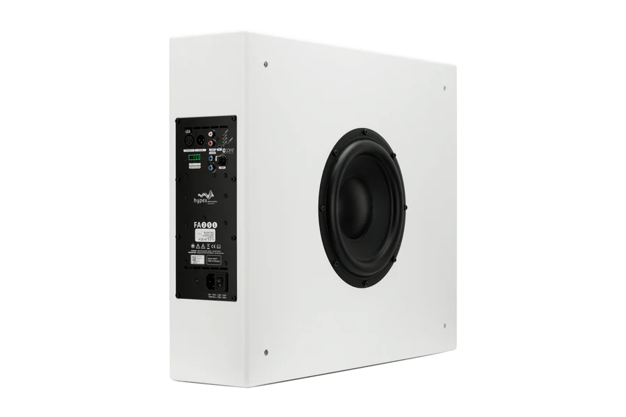

    Ref sub'er på veggen, min umiddelbare tanke er at driveren bør peke ut i rommet og ikke til sidene. Kanskje dette er mindre viktig på de lavere frekvensene?
    Alternativ 1 (12" utgave), avhengig om disse kan festes på vegg på en fornuftig måte:
    Fikk info fra @SigbergAudio at veggfeste finnes:

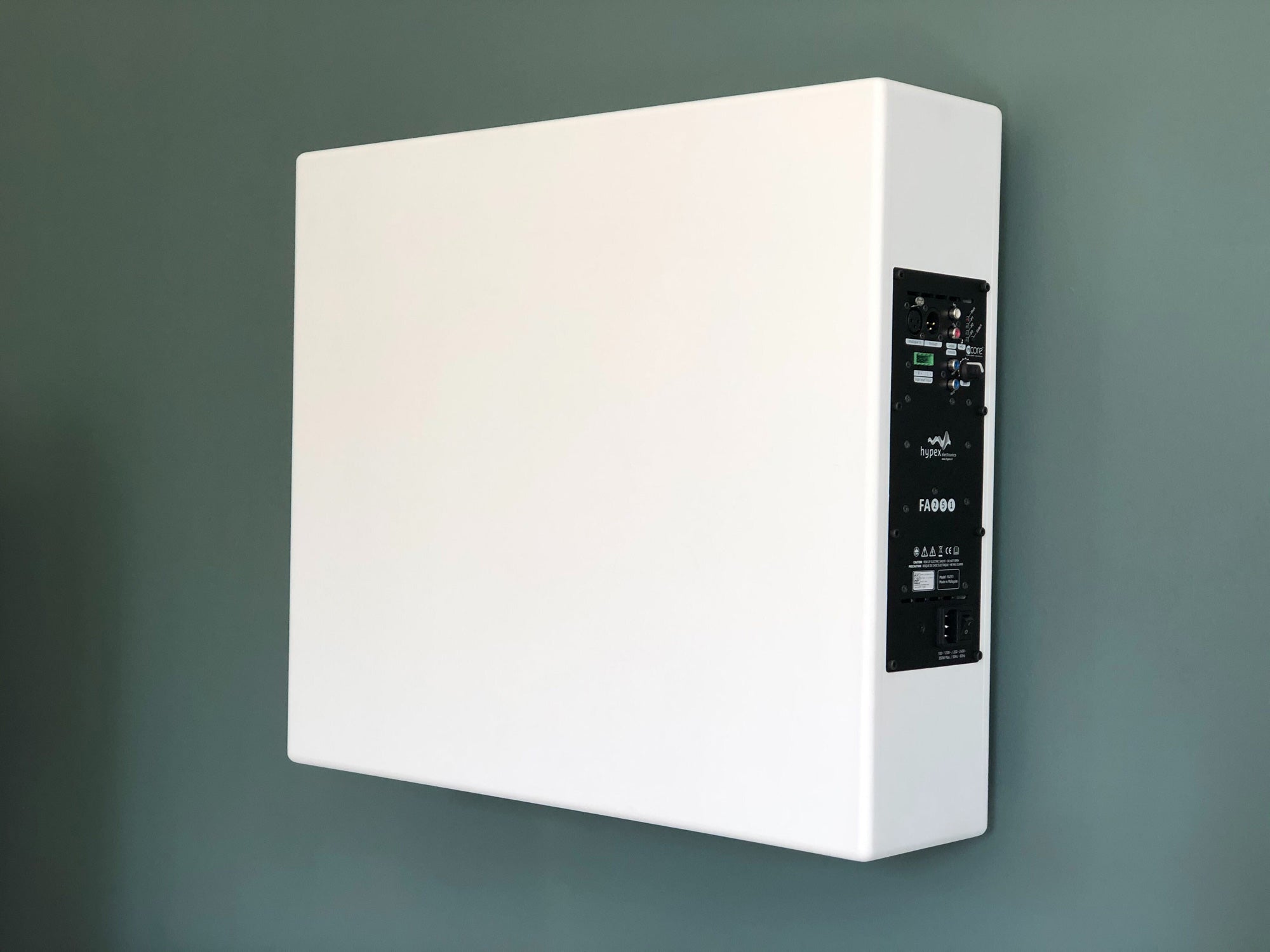

    Alternativ 2:
    med veggfeste
    Så får det bli en avveining om det blir 1 bak og 2 foran; 2 bak og 2 foran; 2 bak og 3 foran eller 3 bak og 3 foran - veldig avhengig av Trinnov sine anbefalinger. Det vi allerede vet er at oppsettet på front og bakvegg ikke trenger være identisk eller symmetrisk. Jeg har jo en del kanaler å ta av (bruker 22 av 36 så langt).

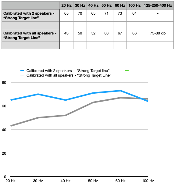

    Jeg gjør en grov feil, eller så er kalibreringen på min A32 helt på jordet. Tabellen viser h.h.v. kalibrering med kun 2 høyttalere og alle høyttalerne. Målingen er gjort i 2-kanals lyd. Jeg har enkelt brukt et "Sound Meter" av enkel type. Selv om denne skulle ha unøyaktiger, forklarer ikke det den kraftige avrullingen i bassen ved kalibrering med alle høyttalerne.
    Ja, jeg skal kjøre en REW senere.
