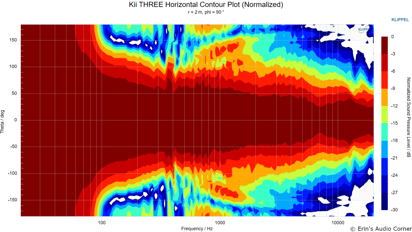

    Det funker, men ikke slik man gjerne tror. Her er bilde av spredningen til Kii Three;
    På 90 grader er energien bare redusert med 6-9 dB opp til 2 khz, så sidevegger vil fortsatt gi sterke refleksjoner som vil være synlig på impulsresponsen.
    Vis vedlegget 827001

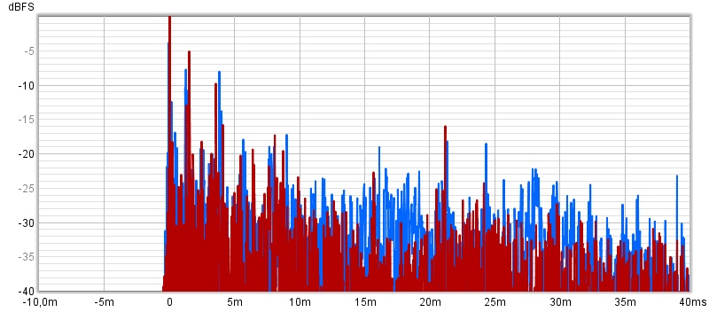

    Det første spørsmålet, og kanskje viktigste. Har utslaget på rett under 6 ms noe å si for lydopplevelsen? Det klarer jeg å svare på først etter at den er eliminert eller redusert. For å få til det må jeg finne hva utslaget skyldes.
    Altså, fra første respons til den aktuelle er det 2,8 ms, det vil si 95 cm. Det eneste som er denne avstanden er bakveggen utenfor de svarte dempeplatene. Bakveggen er i betong.
    På målingen nedenfor har jeg flytten mic´n ca. 70 cm nærmere frontene. Utslaget på 7,6 ms, nå redusert, stemmer med avstanden til bar bakvegg.

    Anser du refleksjonen jeg refererer til som "liten", "middels" eller "stor"?
    Jeg har kikket litt på programmet, såvidt lagt inn rommet. Blir å se på det etterhvert.
    Vedr. lengden, betyr det at ekkoet kommer fra ca. 1,90 m? 2,8 ms er 95 cm x 2.
    Balle Clorin
    19.06.2012
    12.440
    12.647
    S=v*t. v er lydhastighet ved 22c . Lengde=346 m/s *tid. Så 346*0.0028=0.97m. Refleksen har dermed gått 97cm lengre vei enn direktelyden. Skulle den komme fra veggen bak deg må veggen være 97/2 cm fra mikrofon. eventuelt er det refleks fra frontveggen, da tilsvarer det at høyttaler element er ca 40-50cm fra frontvegg.

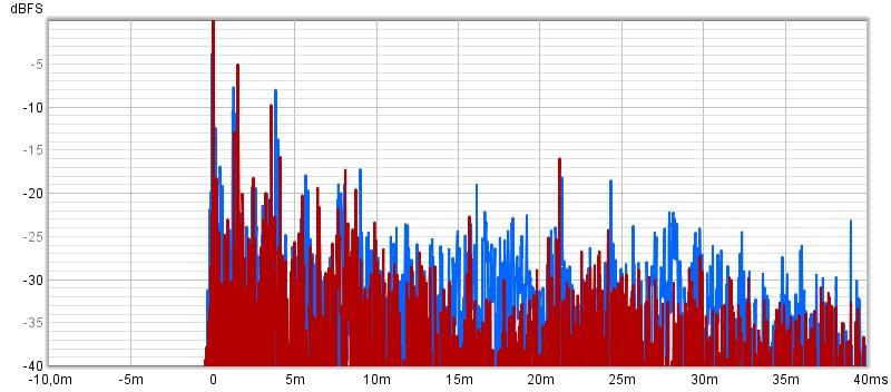

    Vanskelig å se den relative styrken sammenlignet med direktelyden da impulsen er invertert og virker skjult under gulvet. Kii THree har positiv polaritet som standard, har du fiklet inne på Kii Control og invertert fase by any chance?
    @Balle Clorin Har Trinnov en graph som kan sammenlignes med denne i REW for lettere tyding av styrke på refleksjoner?
    Edit; Denne grafen viser faktisk effekten av Kii Three sin kardioide sammenlignet med Devialet Phantom Silver plassert på samme sted i mitt rom.

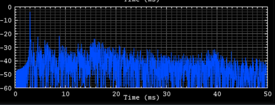

    Anyways, hvis dette faktisk er responsen din i lytteposisjon så må jeg si jeg er impregnert! Jeg har tillatt meg å tegne litt for å se om jeg har forstått riktig ang mange akustikeres våte drøm;
    1 og 2 er spekulære refleksjoner, gulv og en fjern sidevegg? De to ned på samme nivå rett over -30 dB og det sorte hullet fra 12-15 ms opp 10-15 dB for spatial sound, er det som kalles LEDE? Så veldig likt ut dette som blir brukt som eksempel rundt omkring på nettet.
    Kan umulig låte vondt hos deg.
    Edit; Ser faktisk ut som du er enda nærmere, helt opp til 15 ms før "reverberant tail" er en fordel. Jaggu!

    Jeg syns det er vanskelig å tolke disse impulskurvene. Dette er sikkert for jævlig hos meg, da det er i en vanlig stue uten noen tiltak. Kan du si noe om disse to, 2 ulike oppstillinger
    Vis vedlegget 827321
    Nope, ikke endret polaritet.

    Det er det jeg syns, men lurer på hva den andre kan fortelle, om noe mer..?
    Har ikke kjønt vitsen men den »støy kurven da den vanlige(lin) med peakene er så mye lettere å skjønne
    Poenget med støykurven er at du da får visualisert de forskjellige refleksjonene i tid og styrke på en enklere måte. Stort sett brukes den grafen for akustisk oversikt - og den vanligste visningsformen er 0 til -40 dB fra topp til bunn og fra 0 til 40 ms i tid.
    Jeg synes den er enklere å forholde seg til, men det er jo samme driten sånn egentlig.

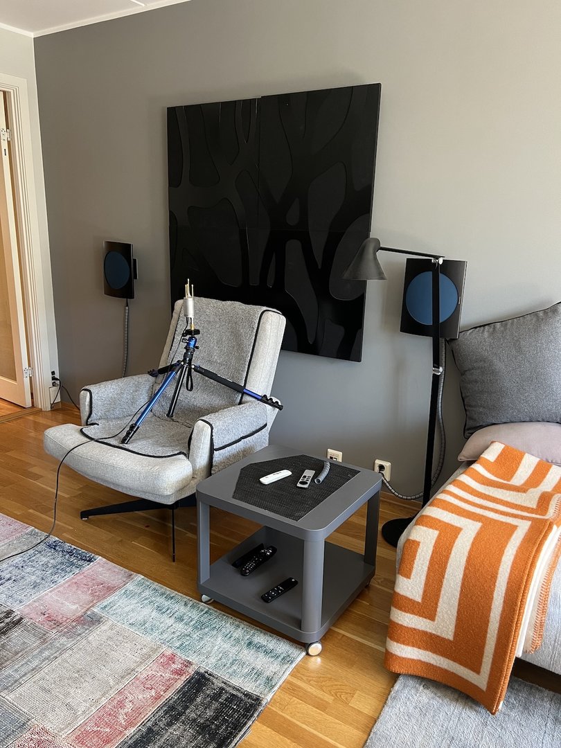

    Resonnementet mitt var feil. Prøver igjen.
    Altså, det er et ekko ca. 2,9 ms etter direktelyd fra høyttalerne. Sånn ca. 1 m er 2,9 ms. Mulige reflekterende gjenstander på denne avstanden er:
    - Gulvet: Korteste vei via er gulvet er ca. 1 meter lenger en direkte.
    - Frontvegg: Fra wooferne på baksiden av høyttalerne via frontveggen er det ca. 1 m lengre enn direkte.
    - Bakvegg: Det ca. 1 meter lengre via bakveggen enn direkte.
    - Sideveggen på høyre side utelukker jeg da utslaget er ganske likt mellom L og H kanal.
    - Taket: Korteste vei via taket er 1,40 m, derfor skuelle en tro at det utelukker takket som reflekterende kilde.
    Jeg gjorde målinger med ekstra demping på gulvet og bak høyttalerne, ingen forskjell. Så tok jeg fra en måling med mikrofonen lenger fram. Da så jeg at det sannsynligvis er bakveggen. Jeg trodde jeg var "home free" med dempeplatene. La på en ekstra plate, da ble ekkoet redusert. Dæven, det hadde jeg ikke trodd. En lærerik runde dette. Takk for hjelp og kommentarer.
