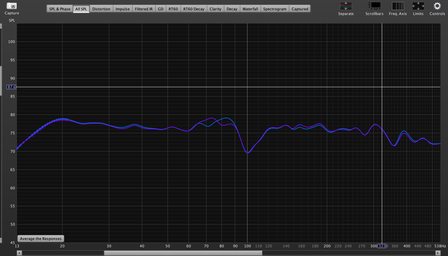

    Forøvrig la jeg til min store overraskelse merke til at dip i kurven jeg hadde på 55Hz ble borte med Amplitude8; fikk en liten i området 30Hz på front/center, men det mistenker jeg henger sammen med at høyttalerne ikke klarer lengre på en god måte. Så Classe CA5300 og Amplitude8 måler ganske forskjellig på samme oppsett og høyttalere. B&W er ikke veldig snill på bass med forsterkere, så kan være relatert (høyttalerene krever mye!).

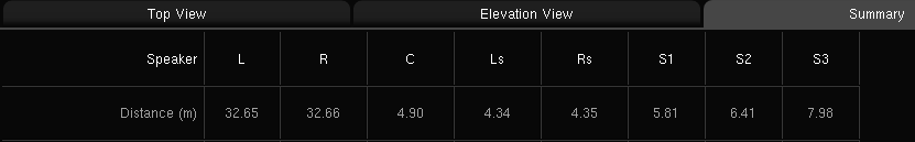

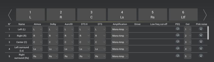

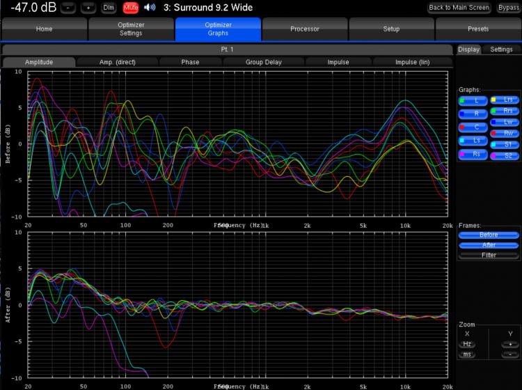

    Mitt siste oppsett etter å ha koblet opp front wide (de har litt for liten vinkel, men kan remappingen til Trinnov håndterer det veldig bra).
    Kjører her front wide som surround1; enste måte å få lyd i front wide på dolby surround upmix utenom Atmos, DTS er mye bedre her. Dette er dolby begrensninger som irriterer Trinnov veldig; de har fiks men får ikke lov til å pushe den ut.
    Som alle som leser denne tråden sikkert vet; Trinnov remapping vil bruke surround kanalene for å "flytte" front wide til surround1-posisjonen.

    Med front-wide profilen ser det da slik ut (denne som brukes mest).

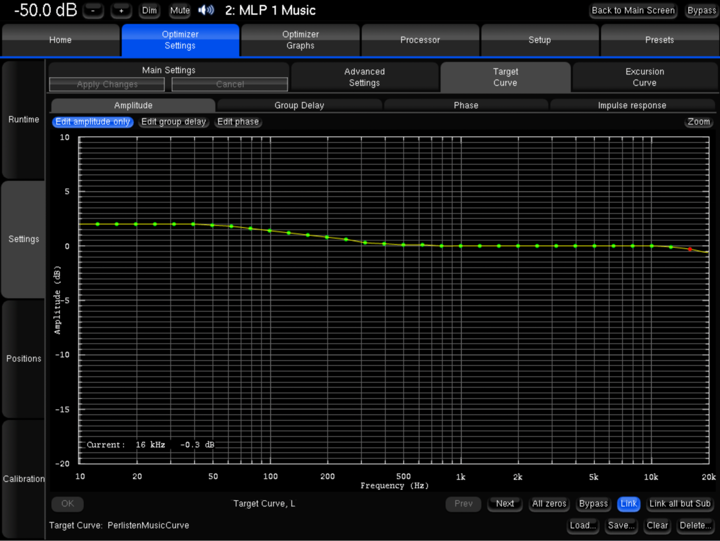

    Asker

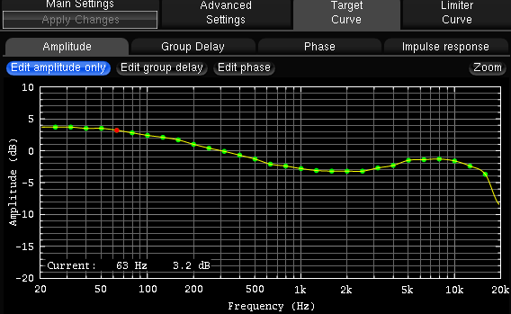

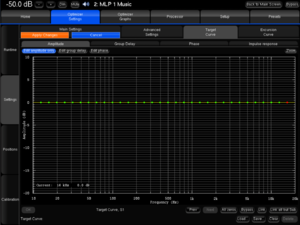

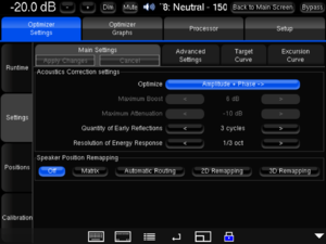

    Kjører 2D. Target for øyeblikket:
    Subenes target er pannekakeflat - overgang til sub'ene på 80Hz, 24 db/o slope.
    Edit:
    Men ref surround1; så var det et tips fra Trinnov siden de ikke fikk lov å upmixe dolby surround til front wide (skjønn det den som kan ;)). Det fungerer faktisk overraskende bra det også. De jobbet med å grine dette igjennom hos Dolby. Så front wide på dolby fungerer bare når man har atmos. DTS (Neural:X) upmixer støtter front wide med alle muligheter (der er dette tydeligvis lov).
    Edit2:
    jeg skulle gjerne hatt front wide enda litt lengre ut og 1 meter til mot bakveggen; det kan jeg få til på ene siden; men andre siden blir det vanskelig (med mindre man ønsker en B&W 805 D2 høyttaler stående midt i utgangen fra stua (det tror jeg ikke kjerringa blir helt begeistret for - jeg slipper unna med mye, men har ikke våget å prøve det engang :))
    Tenkte også å gjøre noen justeringer på surround back høyttalerne, de står litt for høyt på veggen så 15 cm lavere og litt tettere er planen. Muligens også noen justering på surround - de står på linje, men refleksjoner gjør at Trinnov måler dem som at de ikke gjør det. Har også en kurvet sofa som lager livet litt vanskelig. Optimal posisjon og surround peker rett inn i siden av ryggen på sofens sideseter (som naturligvis ikke er optimalt). Så vurderer å flytte dem 10cm nærmere frontveggen (til tross for at dette er feil retning vs perfekt oppsett).

    Den kuppelen på rundt 59Hz er etter tips fra Trinnov; det ble veldig nært det jeg ønsket å oppnå. Så er det viktig å ha nedadgående (trenger ikke være jevn) mot 20kHz for å få mer naturlig lyd. Denne trenger heller ikke gå mange dB ned. Mellomtone og diskant er også basert på tips derfra.
    Edit;
    Det magiske med Trinnov er at man kan lage kopi; fikle så mye man vil og switche raske mellom dem for å høre hva som fungerer og ikke. Jeg kommer sansynligvis aldri til å bli ferdig med å tukle med target curves :)

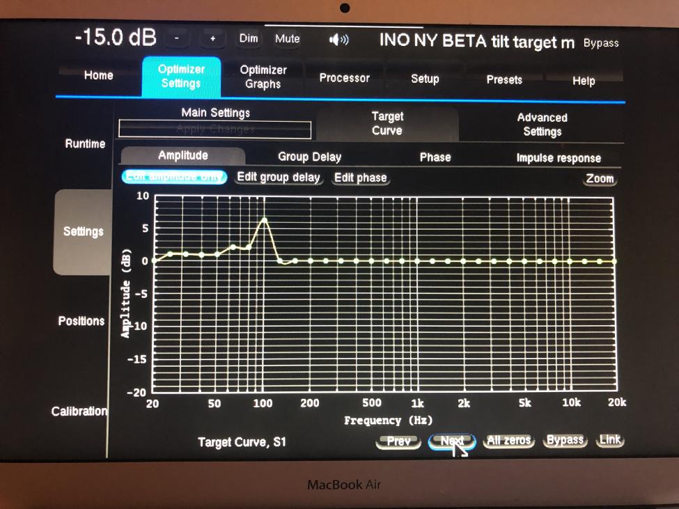

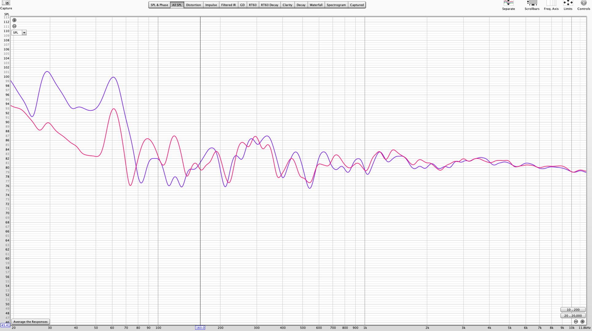

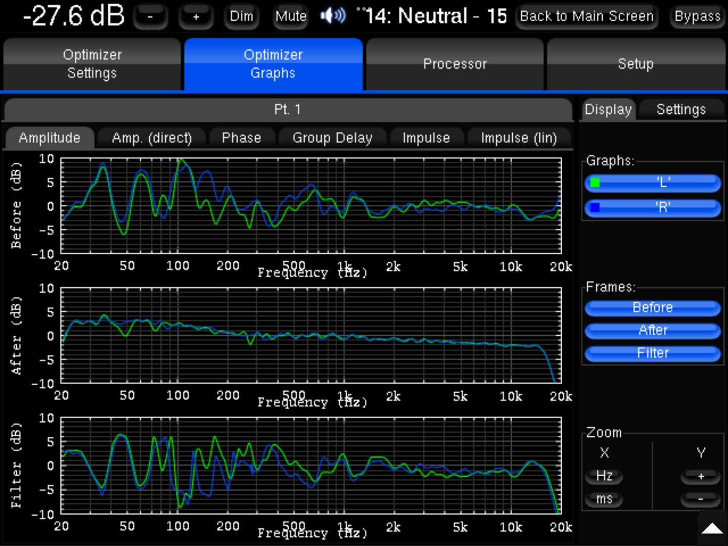

    Om jeg kjører -15 dB hos meg er jeg døv på begge øra etterpå :)

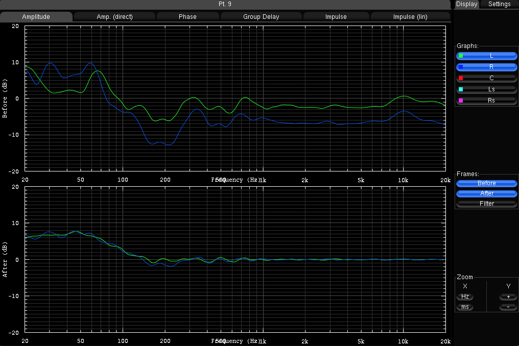

    alphamale
    13.11.2007
    6.408
    5.899

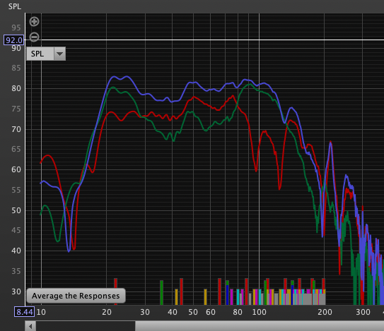

    Som du ser her har jeg forskjellig target på ht. da surr. er av annet merke. Target er satt etter hvordan de gjengir responsen i rommet. Målt med REW.
    Edit:
    Når man ser grafene i REW er de tilnærmet identiske. Men jeg må gjøre noe med de. surr. kanalene da lyden er ganske forskjellig fra frontrekka. har sjekke ut lyngdorf sine søte små, og de låt bra og var små og nette.

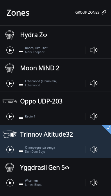

    Jeg har en Audiobyte Hydra Z med Hydra ZPM koblet til min iMac Pro. Denne har jeg satt opp som "private" for å hindre at andre plutselig sender lyd til denne (jeg bruker også den innebygd DSD til PCM konverteren i Audiobyte Hydra Z).
    Edit:
    Poenget med Roon så trenger du ikke bruke skjermdeling lengre; du installerer bare Roon på mac air (så kobler du denne opp til core på mac mini). Tidal er innebygd i Roon (settes opp på Roon core; og da får du både dine lokale ting og Tidal opp i Roon).
    NB! Du trenger egentlig ikke konfigurere noe på Roon core etter at du har fått kontakt fra andre enheter; du setter bare opp alt på en hvilken som helst Roon remote enhet (windows, mac, linux, android eller ios enhet). Så vil dette fungere på kryss av alle enheter. Du kan også spille av samme materiale på flere enheter; eller forskjellig. Så det støtter faktisk at en hel familie kan bruke Roon core som kjernen for all musikk i alle rom.
