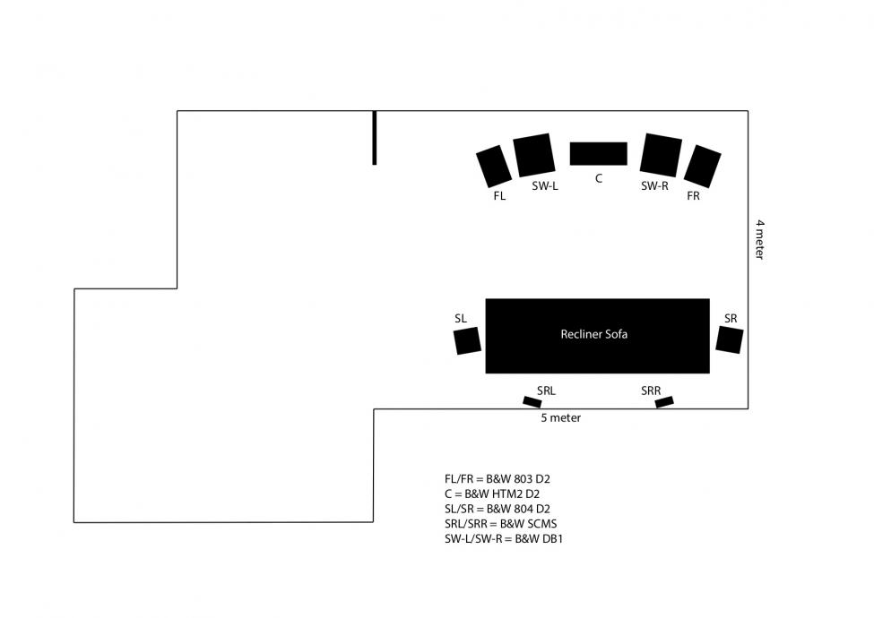

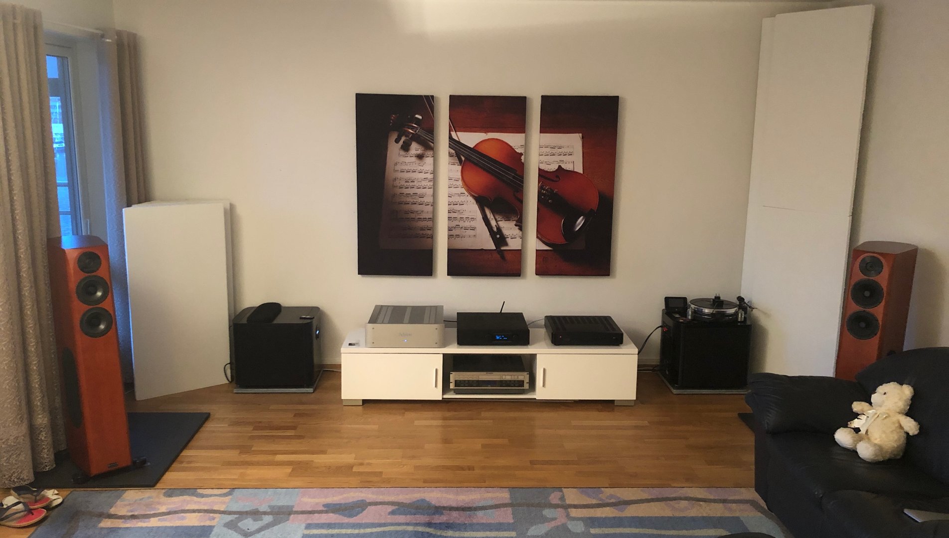

    Skisse over rommet.

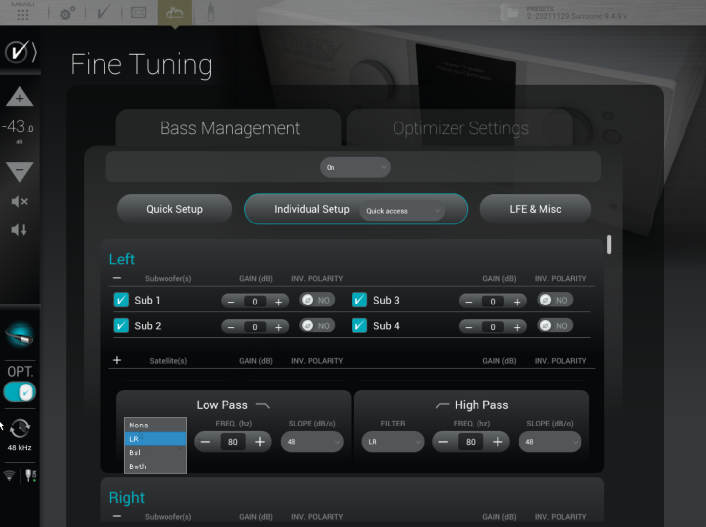

    Sub'ene deles på 80Hz (for stereo med sub'ene). For de andre profilene aner jeg ikke faktisk :)

    Prøv deg gjerne med noe høyere deling på både tokanals og kino. Subbene dine kan nok deles forholdsvis høyt. Selv deler jeg på 120 i kino og 180 i stereo.

    Jeg ble anbefalt å ikke dele for høyt; akkurat nå har jeg ikke tid - jobbing så resten av helgen med mer familietragedie (hvorfor halve slekta skal komme å plage meg i denne fasen er for meg et mysterie ;))

    Enkelt forklart, for høy deling ødelegger kanal-delingen (dette kan løses for stereo med 2 sub'er); for surround bidrar det til at man får for mye inn i sub'delen i henholdt til deling mellom kanaler i 5.1/7.1. Spesielt om man har full-range høyttalere så er det ingen grunn å splitte for høyt opp.

    Nå tok jeg utgangspunkt i at du har subber som tåler å deles høyt.
    LFE sporet ligger fra 120hz og ned, og det er første gangen jeg hører at deling fra LFE ikke er å foretrekke når man har utstyr som er designet for formålet.
    Når det gjelder to kanaler er det som du sier mest praktisk med høy deling når man har stereopar med subber.
    Jeg har testet dette hjemme siden jeg fikk Trinnov i hus for et par år siden, og har lagt på deling mellom 110 og 180 fra 60-80 før.
    Og jeg må si med hånda på hjertet at jeg foretrekker høyere deling da jeg opplever lyden mer dynamisk fra crossover og ned, samt at ampene holder seg i kl A hele veien oppover med sin glødende lyd:)
    Jeg vil uansett anbefale deg å prøve for å se hva du syntes, Trinnov gjør en fabelaktig korreksjon av systemet, og løfter dynamikken til nye høyder.

    Nå har jeg B&W DB1x2, de er ikke veldig spreke over 120Hz ifølge målingene

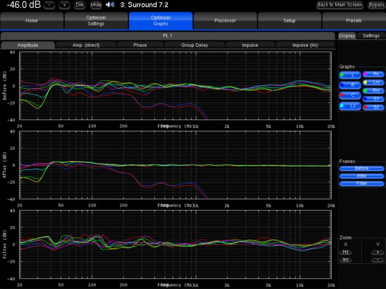

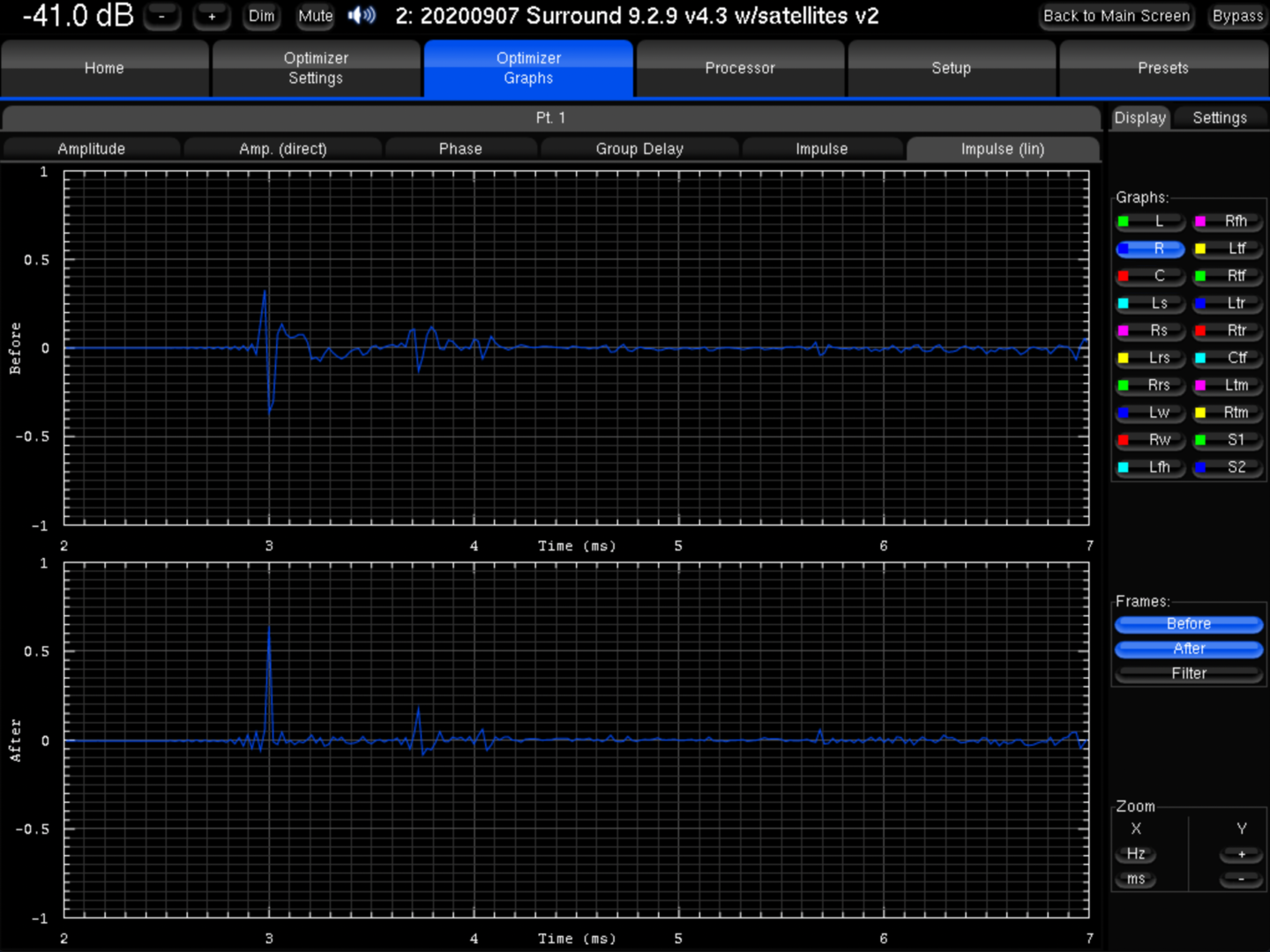

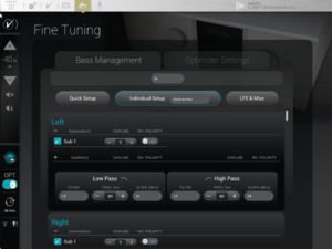

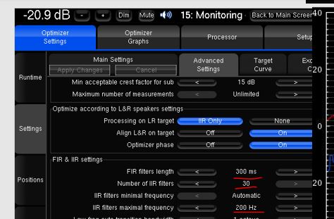

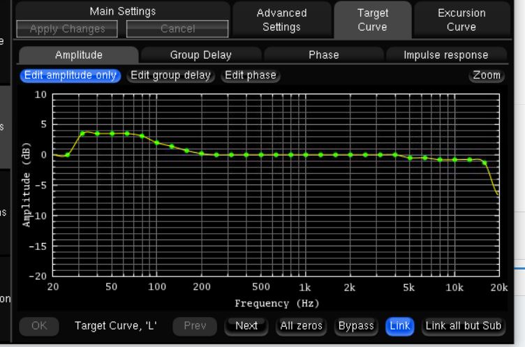

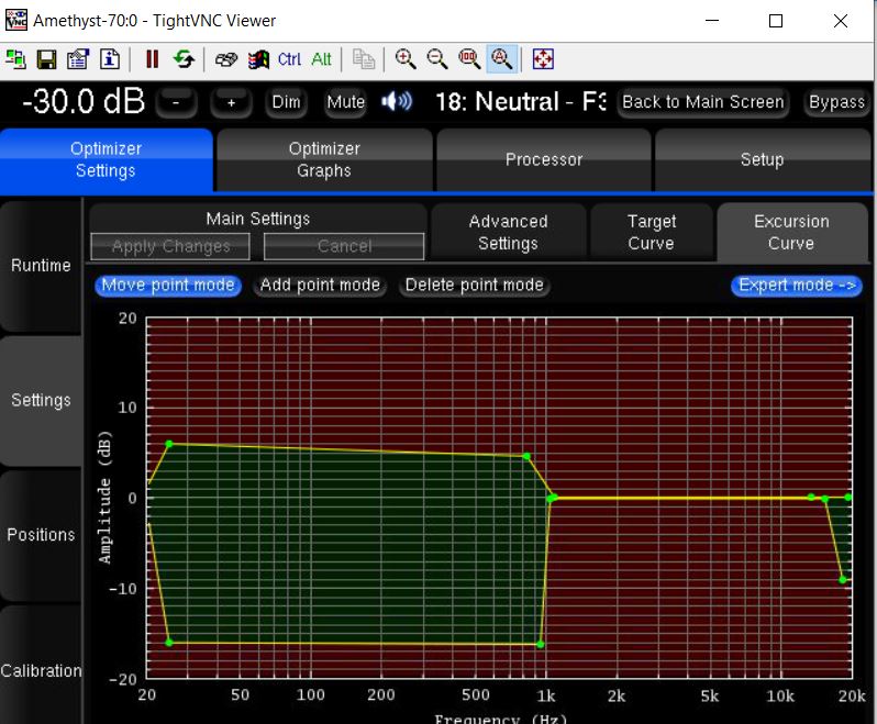

    Har begynt å leke en del; gjort ganske mange endringer fra tidligere.
    TGB
    10.08.2013
    3.476
    2.406
    Asker
    Men jeg sliter fortsatt med Roon-endpointet; om man sender 5.1 eller 2 kanals (upmixet til 5.1) så får man periodiske avbrudd i avspillingen om kildemateriale er 176.4kHz eller 192kHz; nedsampler jeg til 88.2kHz i Roon-core så fungerer det fint. Jeg har også sjekket CPU-load; og den lå godt under 10% - så det er ikke problemet; også prøvd å slå av Optimizer uten at det ga noe resultat. Så nettverks-relatert er det ikke; siden 2-kanals 176.4kHz materiale spiller helt fint. Så det virker som noe er galt med Roon-endpointet i Altitude32 i disse situasjonene (software-relatert problem). Det er rapportert; så venter i spenning på tilbakemeldinger fra Roon.

    Hva mener du burde vært gjort under første oppsett da?

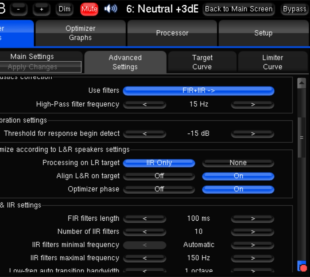

    Jeg kunne godt ha tenkt meg noen screen shots av "advanced"settings og targetcurve om det er greit:)
    Det kommer til å bli mye fikling/leking i starten, men husk å lagre etter hver "oppgradering" du gjør så du ikke mister det når du går ut av preset.
    Ut fra optimizer graph ser det ut til at du har greit med "gnu" til rundt 150hz på subber men her må man bare prøve seg frem.
    Når det er sagt så er resultatet du leser på optimizeren ikke hele sannheten, så omhu ønsker det fulle og hele bildet må du inn med måleutstyr for å få full oversikt (REW)
    Men det er en spennende øvelse og man må ha tålmodighet:cool:
    Edit:
    Fant til min store overraskelse ut at dette ikke henger sammen med Roon i det heletatt; samme feil oppstår om jeg spiller 176kHz eller 192kHz med upmix til 5.1 fra Oppo UDP-203 :(

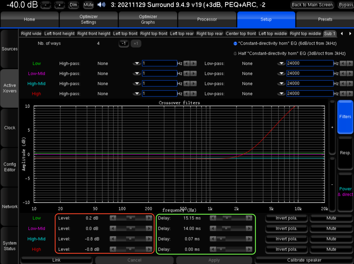

    Ny firmware løste problemet :D Versjonen er i release candidate 2+ (bygger i dag); så lansering av ny firmware er like om hjørne.
    Samt gjorde tilgjengelig en del andre spennende ting!!!
    TGB
    10.08.2013
    3.476
    2.406
    Asker

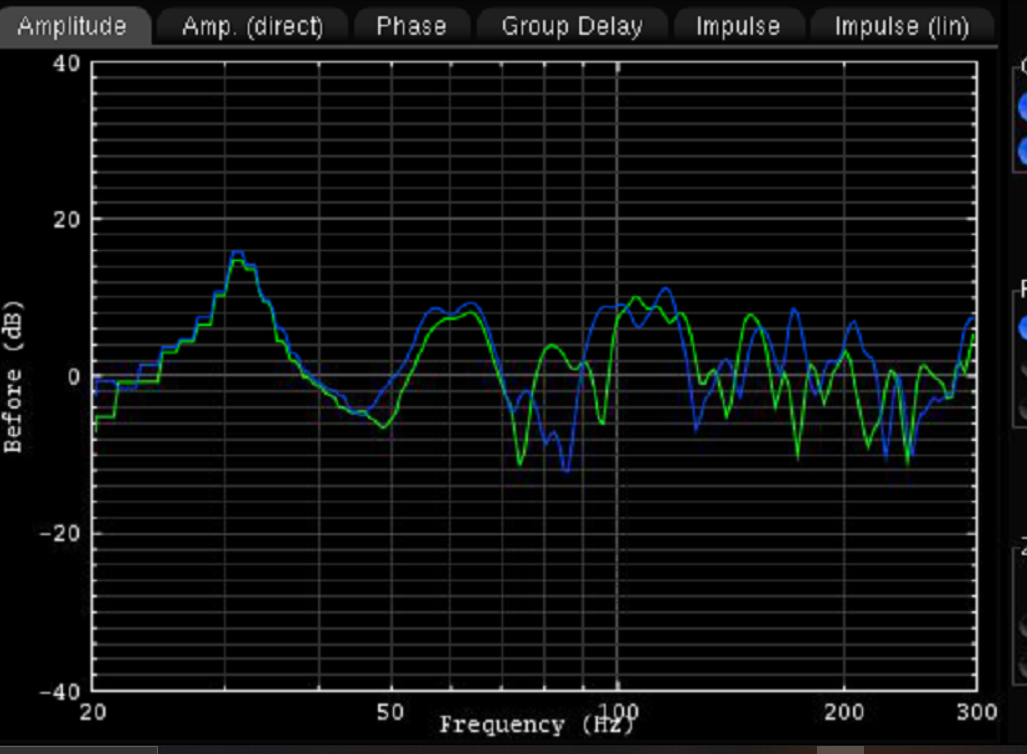

    Jeg er i sjokk (på en positiv måte); gikk gjennom alle innstillinger og rom-mål (som ikke var satt opp korrekt); og tok en rekalkulering. Lyden gikk fra veldig bra; til ekstremt bra!!! Fant også noe rot med assigning av høyttalere i forskjellige format (dts:x og dts). Mistenker remapping fungerer perfekt nå også; skal teste straks!
    alphamale
    13.11.2007
    6.394
    5.866
    Spennende!
    Det antyder at det blir enklere å vekte plasseringer on the go, samt at den akustiske energien forbedres ytterligere.
    Når det gjelder proben og målinger av rommet har jeg lært at pinlig nøyaktighet av plassering til mic er nøkkelen til suksess.
    Jeg kjører remapping både i stereo og kino for nevrosens del;)

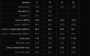

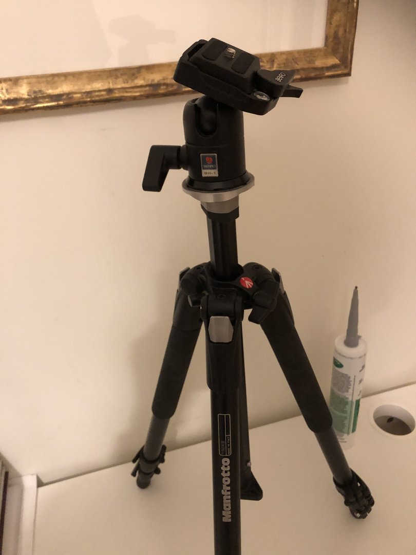

    Når målingene ble gjort her så ble det benyttet et lite mikrofonstativ som kunne endre vinkel; samt water på mikronfon for å få den rettet den 100% jevnt (en liten rund som ble lagt oppå dekselet til kalibreringsmikrofonen). Det geniale med Trinnov er at man kan gjøre absolutt alle endringer man ønsker relatert innstillinger uten å kalibrere på nytt.
    Fant også ut at lyden ble kraftig forbedret med å flyttet crossover høyere. Så la den nå på 80Hz, har også prøvd litt med 120Hz (fungerte greit på musikk, men følte det ødela litt retning på surround). Har lest mange klager på 3D remapping når det gjelder frontkanalene. Ikke merket noe problem med siste firmware. Det ble også bedre kvalitet på lyden når man rekalkulerte kalibreringene etter ny firmware. Så noe har skjedd her.
    Merket meg også at 1 enkelt måling i ego-posisjonen gir best lyd. Har også satt opp en med målinger på hvert sete i sofaen; med vekt på 3 på senterposisjonen; og 1 på de 2 andre (setet til høyre og venstre for ego-plassen).
    Uten remapping høres lyden helt feil ut nå; den gjør veldig mye. Bruker 2D remapping på musikk; og 3D remapping på alt annet. Lyden er magisk! :D Lyden er bra uten noe prosessering; men man hører veldig god forskjell når man slår av og på optimiser; samt man legger merke til alle småfeil i oppsettet når man slår av remapper. Testet ut litt med siste Jurassic World: Fallen Kingdom (UHD utgaven med DTS:X kjøpt i USA). Det er relativt perfekt lyd - sømløs 7.2. Gleder meg til å få på plass ny(e) effektforster(e) og få liv i front wide og 4 tak-høyttalere.

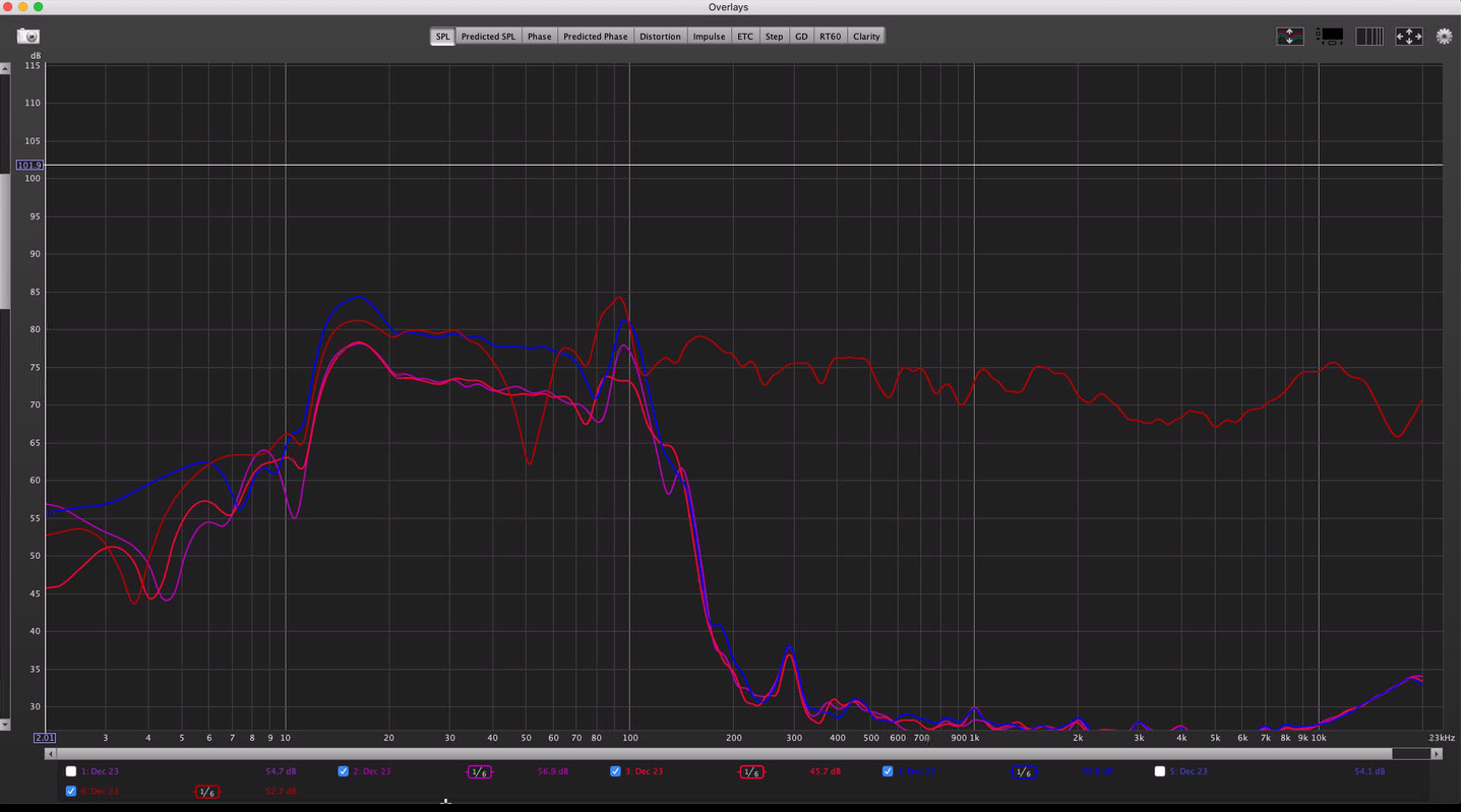

    Et eksempel;
    Min senter går ned til 40Hz. Prøvde derfor å dele på 60Hz på senterkanalen. Funket ikke bra, da mikse-informasjon i mediet tilsier at 80Hz er et bedre valg - og det var det helt klart. Vokalen ble klarere og lyden ble langt mindre stresset. Sikkert ikke uten grunn at de nyere kodek-formatene anbefaler rundt 80Hz.
    Ja det virker være hensiktsmessig, jeg forsøkte mange delinger men ARC gir meg en solid forbedring og den klart beste responsen med X-over på 80. Har i tillegg justert med mange forskjellige time delay settinger og som dere ser kan det være mye å hente bare på enkle små grep.
    Justerer også avrullingen i bunnen som kan settes utifra roomgain og subresponsen og dette gir en stramhet i bånn som jeg aldri har opplevd tidligere i dette rommet. Denne kontrollen gir også god definisjon oppover som er svært avhengighetskapende. Sist jeg leste tråden med Trinnov bortpå AVS registrerte jeg at de også har mye av de samme mulighetene så verdt å se på.
