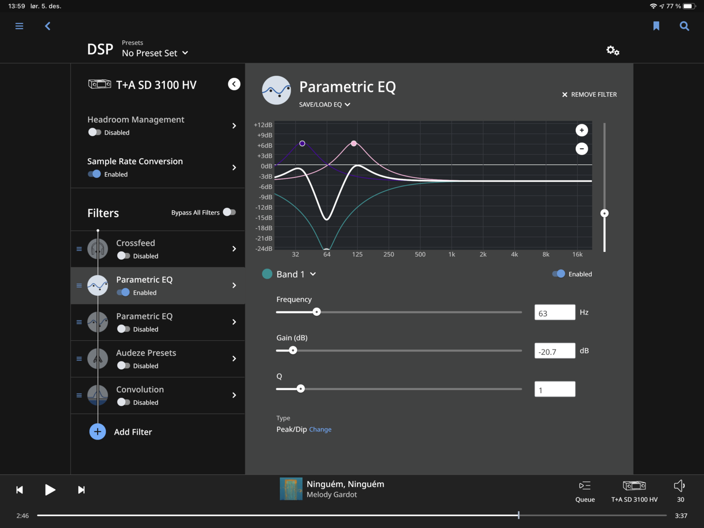

    Jeg har problemer med at kildesignal klippes ved bruk av DSP i Roon og at jeg mÄ aktivere headroom-funksjon pga dette.
    SÄ vidt jeg har skjÞnt er det upsampling i forbindelse med prosesseringen som uunngÄelig vil fÞre til dette pÄ enkelte lÄter.
    Mitt problem i Roon er at aktivering av headroom med feks gain -3dB pÄ en eller annen mÄte degraderer signalet, slik at den gode opplÞsningen og luftigheten forsvinner. Magien forsvinner helt.
    Til dere som bruker Trinnov:
    MÄ dere ogsÄ endre headroom med negativ gain for Ä unngÄ klipping, eller behandles signalet pÄ annet vis slik at dette ikke er noe problem ved Trinnov?
    (Beklager noe klĂžnete formulering)

    Jeg har akkurat samme problem som deg. Minimalt headroom i kildematerialet skaper umiddelbart kluss med clipping i Roon nÄr man legger pÄ PEQ.
    Jeg har sÄ langt ikke klart Ä finne et fullgodt alternativ til PEQ i Roon og lurer nÄ pÄ om en av trinnovs bokser kan hjelpe meg.
    Jeg Ăžnsker i utg.p. ikke Ă„ forkludre signalveien med flere bokser og unĂždvendig prosessering.
    Kom du til en lĂžsning som fungerer for deg?

    Ja, jeg skjÞnner ikke hvorfor, men det lÄter skikkelig trist med headroom aktivert.
    Har ogsÄ prÞvd Ä dra ned hele kurven i PEQ i Roon med -5dB. Dette gir samme resultat. Klippingen forsvinner, men det lÄter trist.
    Standard PEQ som gir problemer med klipping:
    PEQ -5dB:
    Dette er vel i prinsippet det samme som Ă„ aktivere headroom med -5dB?

    Nei, du mÄ vel se pÄ resultatkurven, den hvite linja som er summen av de tre justeringene.
    -11db ish ved 63Hz (kraftig romnode) og +4-5dB ved 37 og 125Hz.
    Ja, selvfĂžlgelig, det forklarer.

    Jeg har for ordens skyld testet kjapt ved Ä kun lage en enkel PEQ med 63Hz -11dB uten Ä legge til noe pÄ plussiden i andre frekvensomrÄder.
    Dette gir ogsÄ tidvis klipping og bekrefter ved teorien om at upsampling i DSP (eller annet DSP-fenomen) pÄ toppen av et kildesignal med minimalt med headroom er Ärsaken til klippingen. Det hjelper mao ikke med en "snill" PEQ i dette tilfellet
