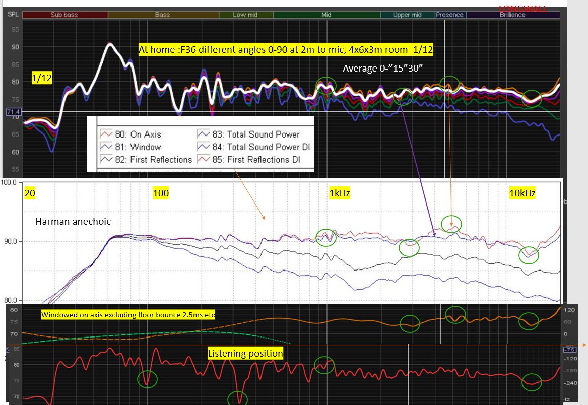

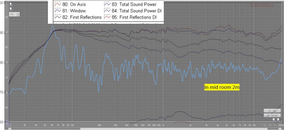

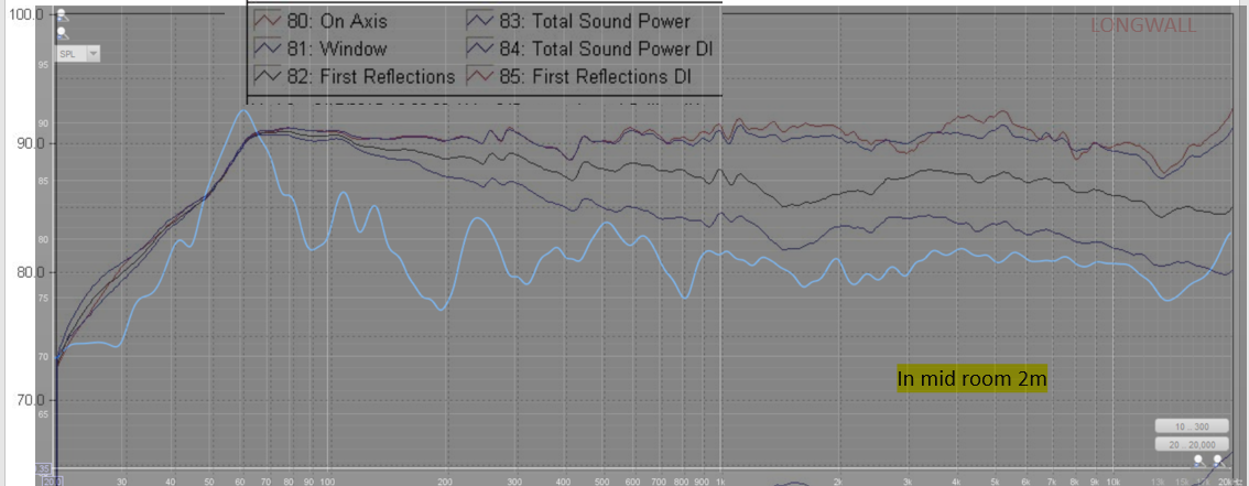

    Problemet er vite hva ekkofrirespons er, tar man PEQ basert på rommålinger blir det feil ekkeofri korreksjon om man tar med romeffekter,..Jeg har sammenlignet Revels ekkofire målinger av mine høyttaler med det jeg måler i rommet...
    over 1000hz er det ikke så værst samsvar, men hjemmemålinger ubrukelig for høyttalerkorreksjon under 1000hz

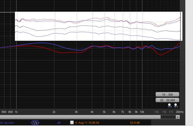

    siden jeg ikke har PEQ i Amethysten bruker jeg PEQ i Roon, og da får jeg dette resultatet.Blå PEQ i Roon' og gått gjennom Trinnov, jeg hører ikke stort over 10.12K uansett så jeg er usikker på gevinsten, men det blir riktigere på papiret
    en overlay... 1/24 glatting
    og 1/6 blir slik

    Uansett så ser jeg ingen hensikt i å korrigere høyere enn 1khz med PEQ.
    Hvertfall ikke på mine ht. Om man kan tenke seg at en liten forhøyning i toppen er en artefakt ( typ 7-10khz) på aksen i en måling må en huske på at fallet i diskanten er brutalt når Moneyseat kommer over 2m. Hva en liker er en annen sak, men å korrigere for det ser jeg ingen grunn til å gjøre.
    Nå snakker jeg om å flatbanke amplitude før romkorreksjon, og ikke targetcurve.

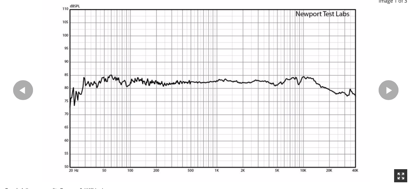

    Om vi ser på responsen av mine ht. ( målt av Newport Test Labs )
    Ser man at den er stort sett innafor 3,5 db, men skavanken i 75-100 hz og 45-20hz ville jeg ha tatt som et utgangspunkt. Bare passe på at det ikke dras på så der blir portstøy. Nå er ikke det noe problem for meg da jeg deler på to subber. Men jeg tar dem likevel da jeg alltid har en preset med kun ht.
    Men med informasjonen under vet jeg allerede sånn nogen lunde hvordan ht vil oppføre seg før de avgir lyd.
    Så da kan man nok anta at alt utover dette er påvirkning fra rommets beskaffenhet?
    Da er det bare å plotte inn PEQs etter eget illebefinnende 😇

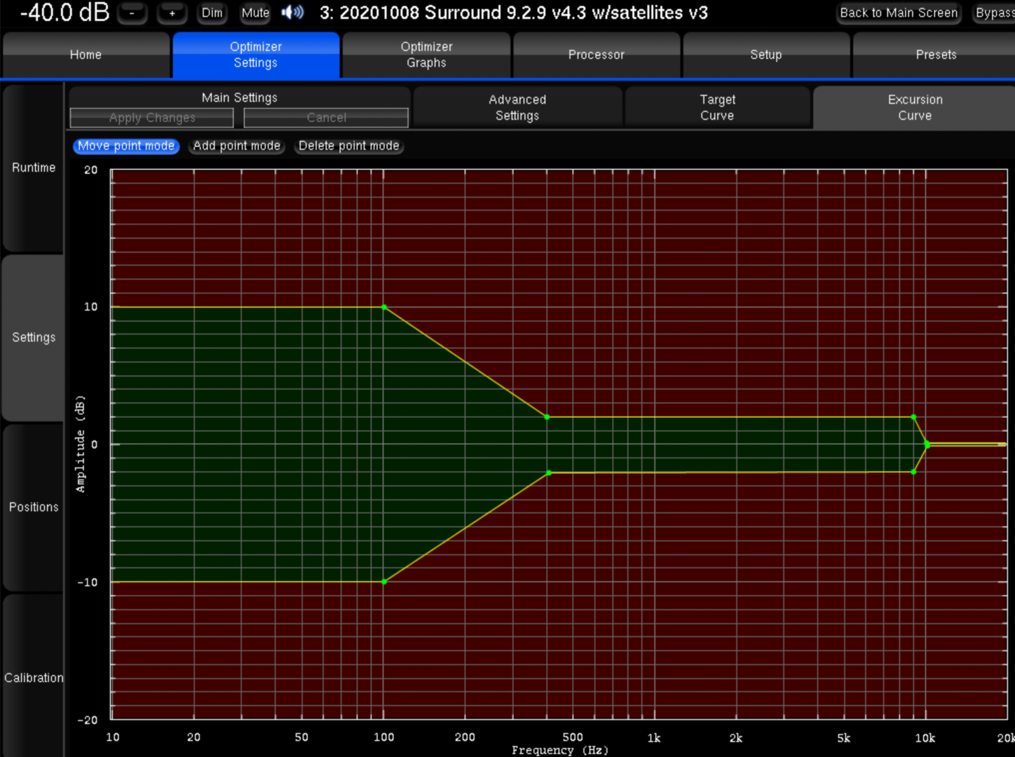

    Lek med Optimizer, her reduserer jeg styrken på level boost/attenuation for Optimizer oppover i frekvensregisteret. Dermed beholder man mer av høyttaler-signaturen. Fungerte overraskende bra (er par sider tidligere i denne tråden fikk jeg spørsmål om jeg hadde testet dette, ikke før nå - og jeg ble positivt overrasket).
    alphamale
    13.11.2007
    6.427
    5.961
    Ja jeg forsto at det var noe lydmessig, men kan du beskrive det som skjer?
    For jeg hadde tidligere noen utfordringer med korrigering av c og sette en Target som samsvarer mer med virkeligheten. Eller hvertfall hvordan det låt i bypass.
    TGB
    10.08.2013
    3.482
    2.413

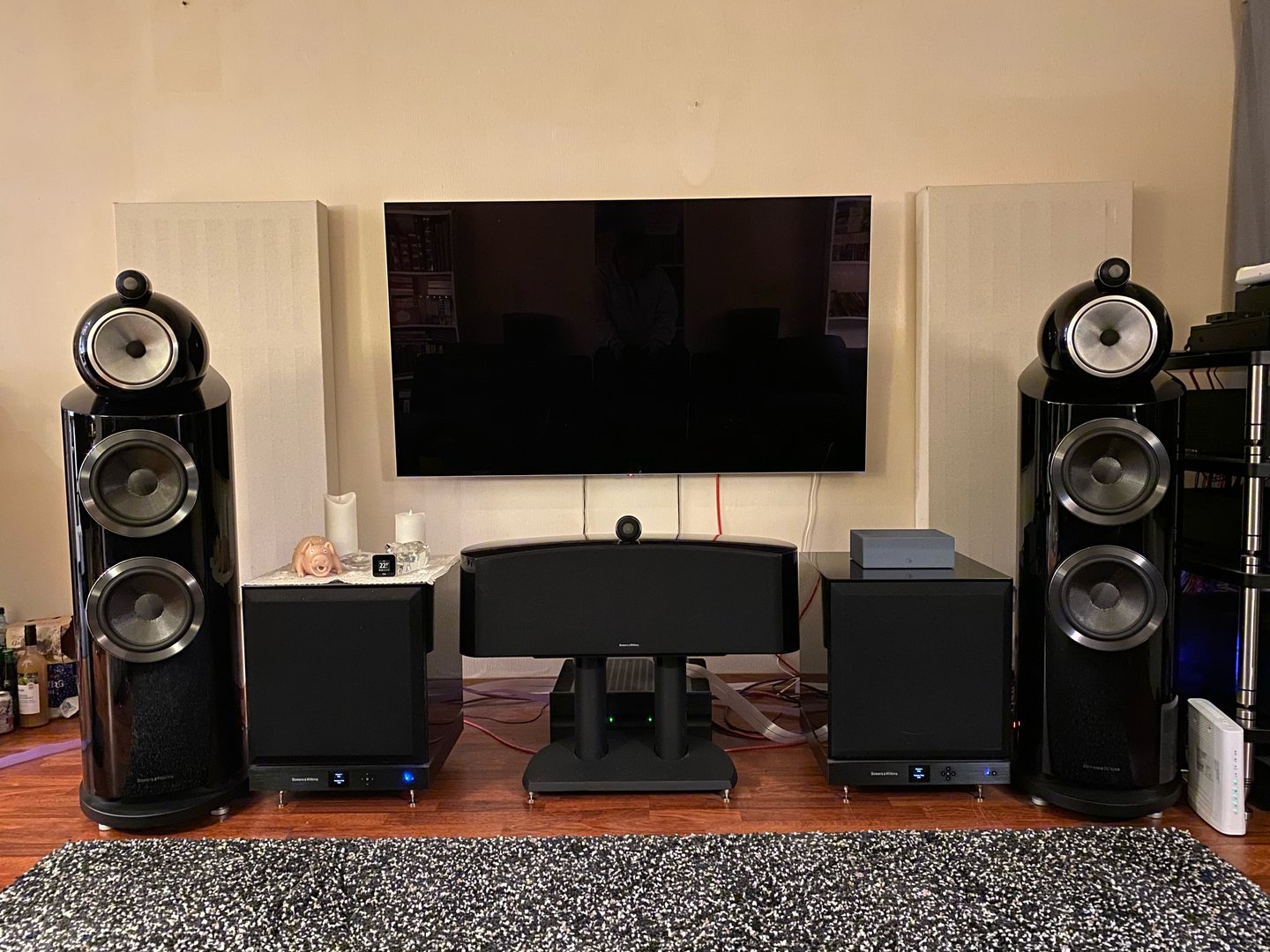

    Asker
    Hos meg blir stemmer mindre tydelige uten Optimizer (eller om jeg reduserer styrker på nivåjusteringen til Optimizer). Men nå har jeg sparket til med bestilling av B&W HTM1D3. Jeg er fortsatt ikke sikker på om dette var et godt tidspunkt, men center-høyttaler er den største svakheten i oppsettet mitt
