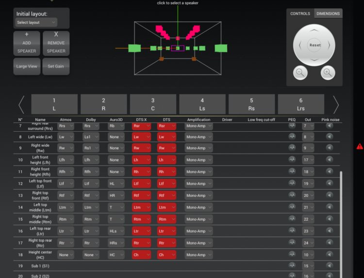

    Jeg tenker den første du skisserer. Hvilke oppsett/layout er det du bruker her. Jeg har jo noen ledige kanaler jeg også, men forventer at jeg assigner subber på det fleste
    Edit:
    At alt på DTS:X og DTS lyser rødt er fordi man ikke kan velge mer enn 11 kanaler + sub aktivt på disse (inntil DTS:X Pro kommer).

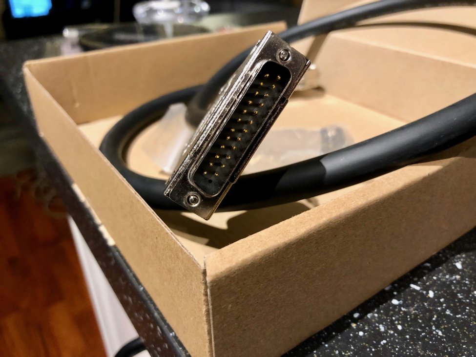

    Hvordan ser endestykket av 8 XLR kabler ut i DB-25 format?
    Svar:

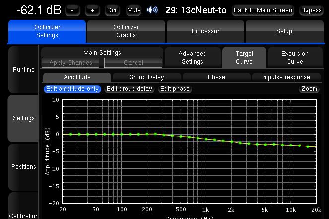

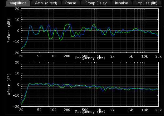

    Forunderlig for meg at så godt som ingen av testerne justerer seg til en korrekt målkurve dvs fallende. Men bruker default 100% horisontal target. Det blir som oftest langt bedre lyd med 2-4db fall. Mister faktisk litt tillit til testerne som kun bruker default verdier . Men lærekurven er vel litt bratt for en kort test tenker jeg, men Trinnov bør forlange/legg inn en korrekt mål "target slope" . " Comfort" settingen er nærmer idealet enn en flat "Monitor".
    Hadde noen timer igår med justeringer og finner at 2-4db fall fra 200 til 10k og flatt utenom dette. Faktisk er det bedre med 4db fall fra 0db» 0/-4 «enn +2 til -2db.
    Min preferanse nå er 0db fra 30-200hz/ -3db fall 200 til 10k/ flatt -4db 10k-20khz . 1/12 energy resolution og 30 IIR filters, early reflections 3. og muti point...dvs +10/20 cm frem med hode/mic, og +/- 10 cm høyre venstre
    Plottet med 1/6 glatting av kurver i dispay ( dvs filteret er 1/12 de andre 1/6)
    Vis vedlegget 546761
    Korreksjon før etter

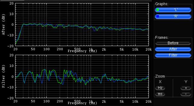

    Vis vedlegget 546764
    Korreksjonsfilter, 0 eller senking gir bede resultat enn heving+senking
    Vis vedlegget 546762

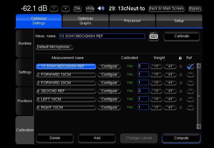

    Target
    muti point
    Vis vedlegget 546763
    Begynner å både se og høres bra ut dette. Ujevnhetene ved +/- 100 er mye mindre nå :)
    Så bra Balle, og egentlig forstår jeg det godt.
    Du har nå bedre kontroll på bassen og da vil det som utspiller seg lenger opp infrekvens tre tydeligere frem.
    Grunnen til anmodning om vannfall var for å se hvordan det forløp seg i tidsdomenet i rommet.
    Som du ser er lyden forholdsvis «våt» mellom 1k og 4K på vannfallet du postet, i forhold til resten. Det fører til at lyden henger litt der.
    Kan du prøve å dempe dette området 1,5 db samt øke nivået tilsvarende fra 4K og helt opp. Så forteller du meg hvordan du opplever den i forhold etter en stund.
