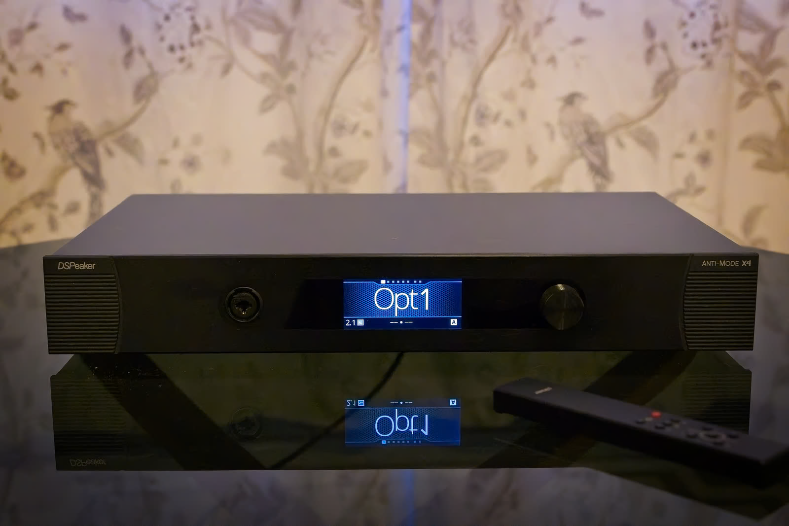

    Da ble DSP/DAC montert opp i går.
    Hva gjorde den så etter første måling?
    Trakk ned en peak på 5db 35 hz og 2 db på 75 hz og 1 db på ca 130 hz. Thats it i forhold til frekvensrespons.
    Ellers delte den sub og fronter på 89 db.
    Jeg konkluderer med at rommet er godt nok til å funke uten dsp. Men jeg klarer ikke å få integrert sub med avlasting av frontene uten et verktøy.
    Umiddelbart likte jeg ikke den tonale balansen i den nye boksen. Jeg kjente igjen "lyttetrettheten" jeg fikk av T+A dac8 som anvender de samme Burr Brown chippene fra øverste hylle. Jeg har tidligere hatt mistanke om at jeg er allergisk mot Burr Brown og langt på vei bekreftet dette min mistanke.
    Så oppdaget jeg at DAC filteret stod innstilt på normal og fikk satt dette til soft (mindre pre ringing). Hjalp litt det men fortsatt for hard lyd.
    Men så er det dette med dsp da som jo er et kraftig verktøy. Jeg la inn en tilt fra ca 200 hz og ned på +2db og en reduksjon på -2db fra 2khz og opp. Er nok ikke ferdig her enda, men fikk lyttet lenge nok til å oppfatte at dette var riktig medisin for å fjerne hardheten. Mer fin-lytting må til i dagene som kommer.
    Nå har jeg også muligheter til å kunne flytte rundt på sub og gjennomføre målinger. Mye lettere å finne optimal plassering selvsagt med dette verktøyet. Må jo også sjekke ut etter hvert hvordan den låter rett i effekt uten Aesthetix pre i kjeden. Ut fra mitt førsteinntrykk av den tonale balansen er jeg redd det blir for tynt, men man skal selvsagt ikke være forutinntatt. Alt i alt tror jeg fordelene med den nye boksen vil slå ut negative konsekvenser her (de skal jeg klare luke ut). Men skal ikke være bombastisk på det heller. Kanskje Hegel HD 30 havner i kjeden igjen?
    Det går også an å hente signal til frontene digitalt ut med denne boksen. slik sett kunne jeg koblet inn en annen dac og bare latt dsp tatt seg av korrigering. Den vil da i tillegg funke som en re-klokker for det digitale signalet. Problemet er at det ikke er forenelig med sub deling og volum kontroll da det digitale signalet er fixed. Det sitter resistor nettverk i det analoge domenet som tar volumregulering. Gøy med noe nytt er det i hvert fall 🙂 Ha en fin tirsdag!

    Ut fra det du skriver, tenker jeg du har en fornuftig tilnærming med dsp. Kan være nyttig dette, med forsiktig bruk, men ingen quick fix. Lykke til videre med utprøving.
    Thomasd
    28.01.2009
    2.238
    4.768
    Ås
    Takk så mye!
    Ja, utgangspunktet mitt er at jeg forstår hvor kraftig dette verktøyet er når det gjelder å integrere sub i et oppsett. Har derfor siklet på ulike løsninger lenge. Trinnov synes jeg er for dyrt. NAD M66 har jeg hatt litt trua på, men har hvert redd for å erstatte rør pre med denne i frykt for at jeg ikke får det jeg er ute etter. Også er det lite brukte produkter av denne enda. Både Trinnov og NAD krever oppkobling med pc osv. Det kompliserer.
    Dspeaker X4 er jo dsp for dummies. Alt er innebygget, før og etter kurvene kommer opp på displayet, menyen er enkel å vandre rundt i. I tillegg er den dønn stille og kanskje den stilleste/best spesifikasjoner etter de to ovennevnte. Finnes kanskje noe rene studioprodukter, men det er ikke vurdert.
    Har hatt den i bakhodet siden Sigberg begynte selge disse i 2021. Når den så dukket opp brukt og jeg kunne få den til langt under halv pris ble fristelsen for stor 🙂

    I dag er en ny dag med nye muligheter. Jeg har foreløpig ikke kommet i mål med min nye leke. Har noen teorier som må prøves ut.
    Anti Mode X4 velger delefrekvens selv ved måling og korrigering. Den er nå satt til 89 hz. Jeg tenkte dette var bra. Når man først har en sub er det jo greit at denne avlaster ht I størst mulig grad har jeg tenkt. Og jeg tror dette er riktig tenkt ut fra et objektivt standpunkt og også om man har flere sub i oppsettet. Men med en singel sub som nå har tatt over området fra 50 til 90 hz kontra hvordan jeg fylte på med sub i bunn tidligere har jeg mistanke om at dette er med å gi en kjøligere lyd. I dag skal en lavere delefrekvens prøves ut slik at jeg får tilført mine Persona litt mere varme og at sub ikke dominerer så langt opp. Tenker at rundt 60-70 hz kanskje kan være medisin.
    Enten det eller så må jeg begynne å spare til en sub til. Jeg kan ikke gi opp så fort men kan si at jeg subjektivt hadde bedre lyd uten dsp selv om jeg nå har en objektivt målemessig bedre lyd. Håper det er mulig å komme i mål og at det ikke er dac i Anti Mode som er bremsen i musikaliteten her.

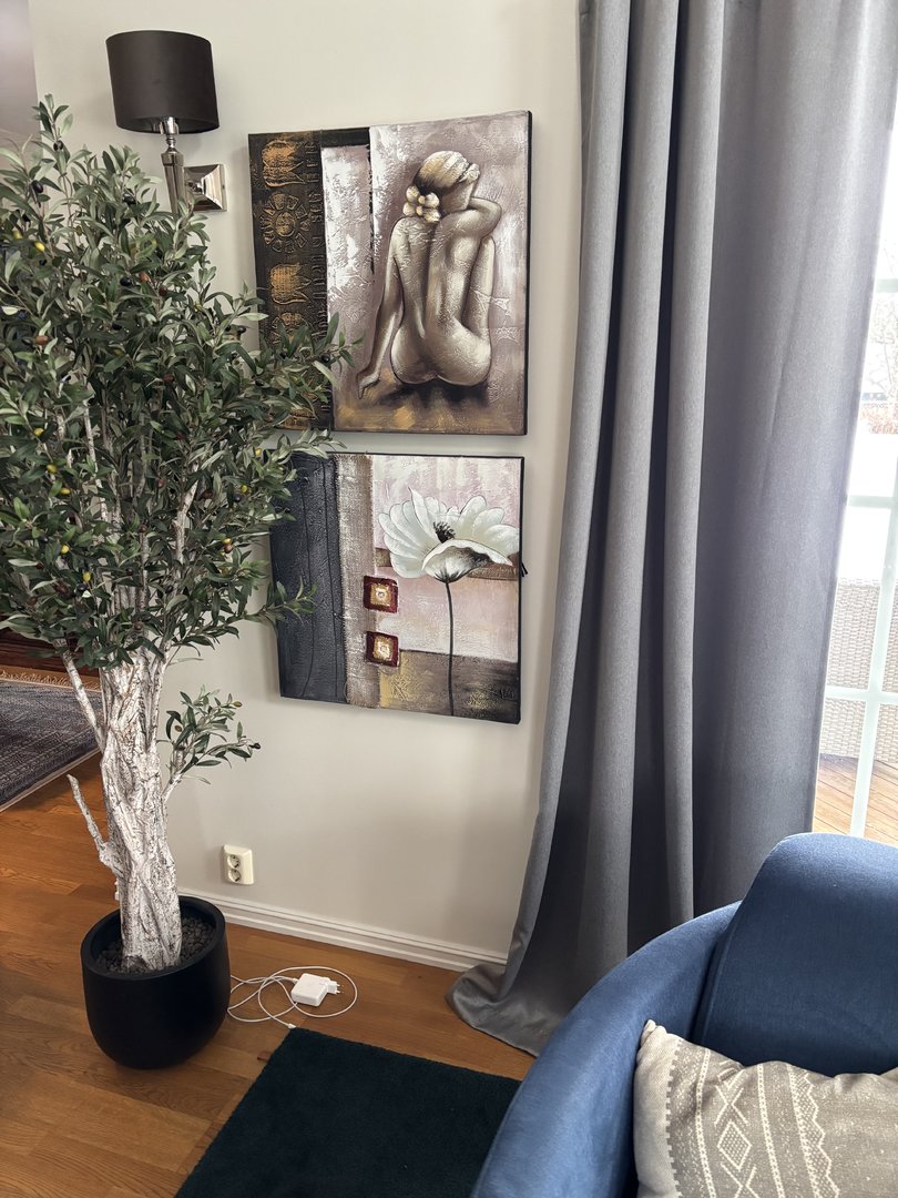

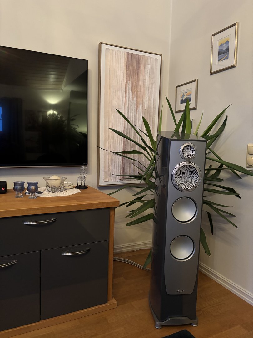

    En av arbeidsoppgavene i dag. Har vært på loftet og hentet et canvas bilde. Det var bare det øverste bilde av de to som hang bak lytteposisjon. Bildene er nå trukket om bak med stoff og isolasjon slik at disse også skal fungere som akustiske bilder.
    Vis vedlegget 1176999
    Finner du at det har effekt? Jeg tenker på en slik løsning i nytt hus. Men vil gjerne høre om erfaringer før jeg handler og isolerer 😀
    Thomasd
    28.01.2009
    2.238
    4.768
    Ås
    Nå har jeg ikke lyttet etter dette tiltaket, så må nesten komme tilbake på det. Tipper det kommer an på rommet. Nå isolerer jeg ikke så tykt og da er det viktig å få luft mellom isolasjon og vegg. Helt inntil hard vegg har lydbølgen den laveste hastigheten. Litt ut fra veggen har hastigheten økt og isolasjonen får større effekt. Jeg skal skru noen "spacere" bak på rammene for å få de lenger ut, men hadde ikke de rette skruene i hus akkurat nå. Får ta det siden :)

    @t-roten jeg begynner på nytt. I førsterefleksjon rett bak lytteposisjon har dette en positiv effekt. Det blir roligere fra mellomtone og opp.

    Da var delefrekvensen mellom ht og sub flyttet fra 89 til 75 hz.
    Høytalere justert med noen få grader mindre toe in.
    Ny kalibrering utført.
    Mistanken min var riktig. Jeg fikk nok ubalansert bass i rommet med så høy deling og kun en sub. Hardheten er borte og nå låter det smooth som en barnerumpe. Trengte plutselig ikke tilte frekvensfløyene heller, kan la høyttalerne spille som de er tenkt fra produsent. Nesten sprøtt at 14 hz forskjell der nede kan ha så mye å si for totalen.
    Artig å se på målingene hvordan et isolert kanvas bilde like bak og litt på siden av lytteposisjon dro ned en 2,5 db kul i området 3-4 kHz Området ble flatt.
    At anti mode x4 ønsker å dele høyere betyr jo at her er det mer å gå på med en sub til i systemet. Uansett godt å komme dit hvor den nye boksen også låter subjektivt bedre, den trengte bare litt hjelp :) Da haster det ikke med sub nr 2, det kan bare ligge der som en mulighet om jeg skulle få kløe en gang😁

    Driver nå fortsatt på med denne nye boksen. Nå har jeg begrenset korreksjonen til 200 Hz. Holder lenge for sub integrering.
    Nå skal denne inn mellom X4 og pre. Har ikke vært I bruk her på 7 år. Kabler er ikke det jeg fikler mest med, men lov å leke litt med det som ligger i roteboksen. Sølv ut og kobber, sølv, gull + karbon inn😅

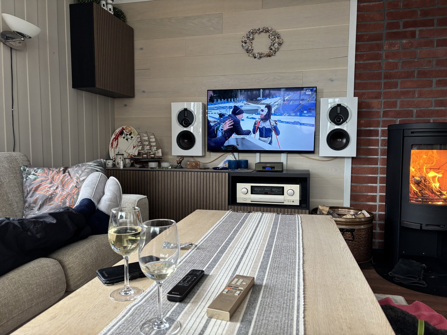

    Tok en feriedag på sparket og dro til Skjeberg etter frokost. Ikke hvert på hytta siden slutten av oktober. Ferdig med øltimen og klar for skiskyting. Fjorden er islagt over til hvaler. Begynner å bli levelig temp i hytta.

    Kul video her innspilt i noe som ikke har falt ned i Vesterålen.

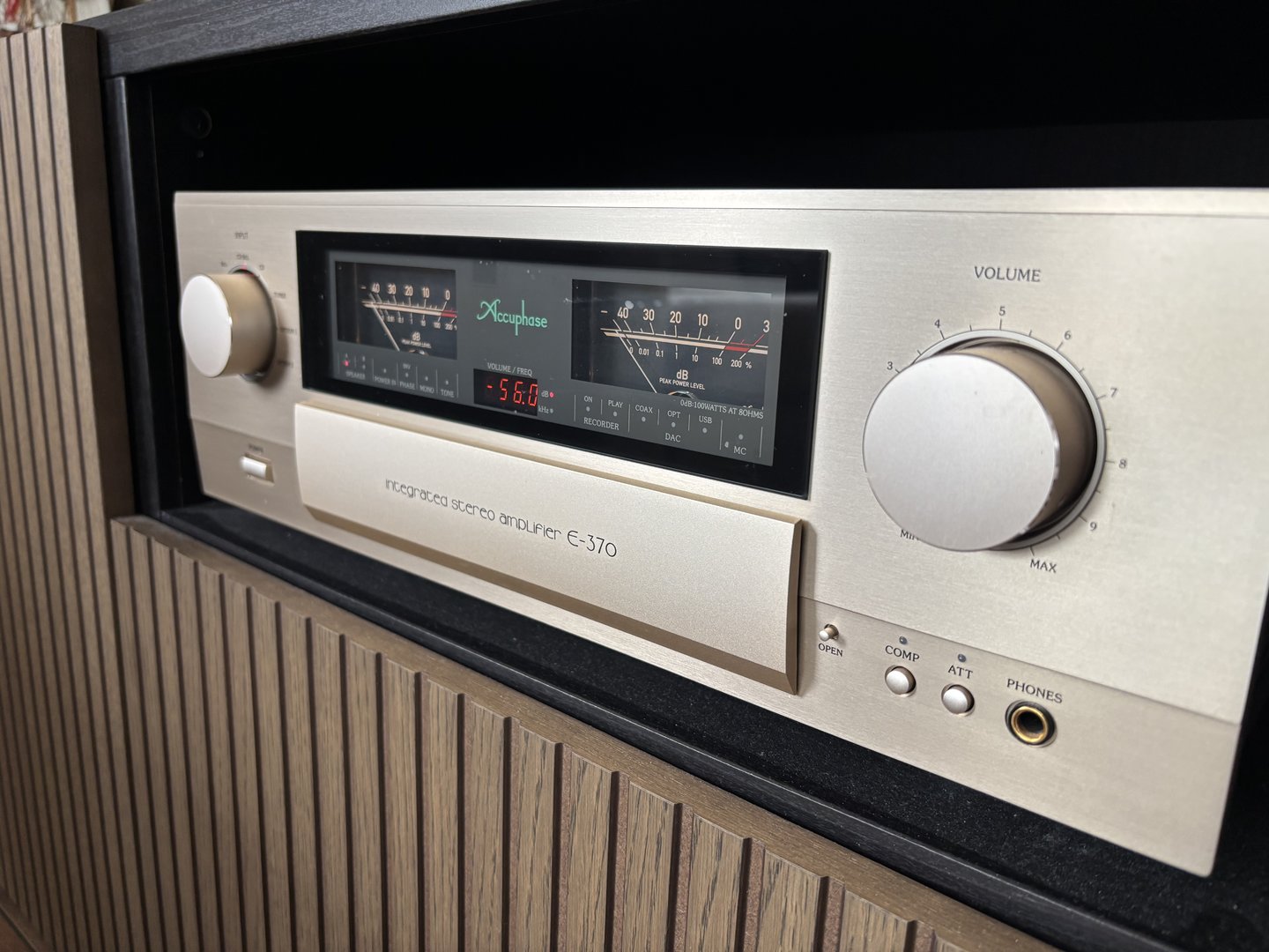

    Jeg er ikke fan av det estetiske med Accuphase, men kan ikke annet enn å bli imponert når hytteanlegget inneholder sånt 😊
    Thomasd
    28.01.2009
    2.238
    4.768
    Ås
    Takker og bukker. Vet ikke hva jeg skal svare her, vel.. sannheten kanskje...Accuphase var ikke bra nok lydmessig eller estetisk hjemme, så den havnet på hytta😄 Ikke helt sant det, liker designet på mye forskjellig, men den ble danket ut hjemme av noe jeg ikke nevner ved navn😊
