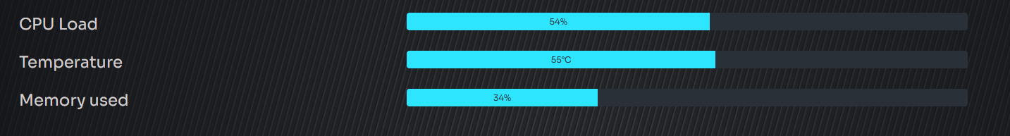

    Jeg vil tro mcu benyttet i Nova har minst 4 kjerner som prosesserer ulike oppgaver parallelt?
    Har du mulighet til å lese av cpu bruk for gjeldene konfigurasjoner? Ser man da forskjeller på 48 96?
