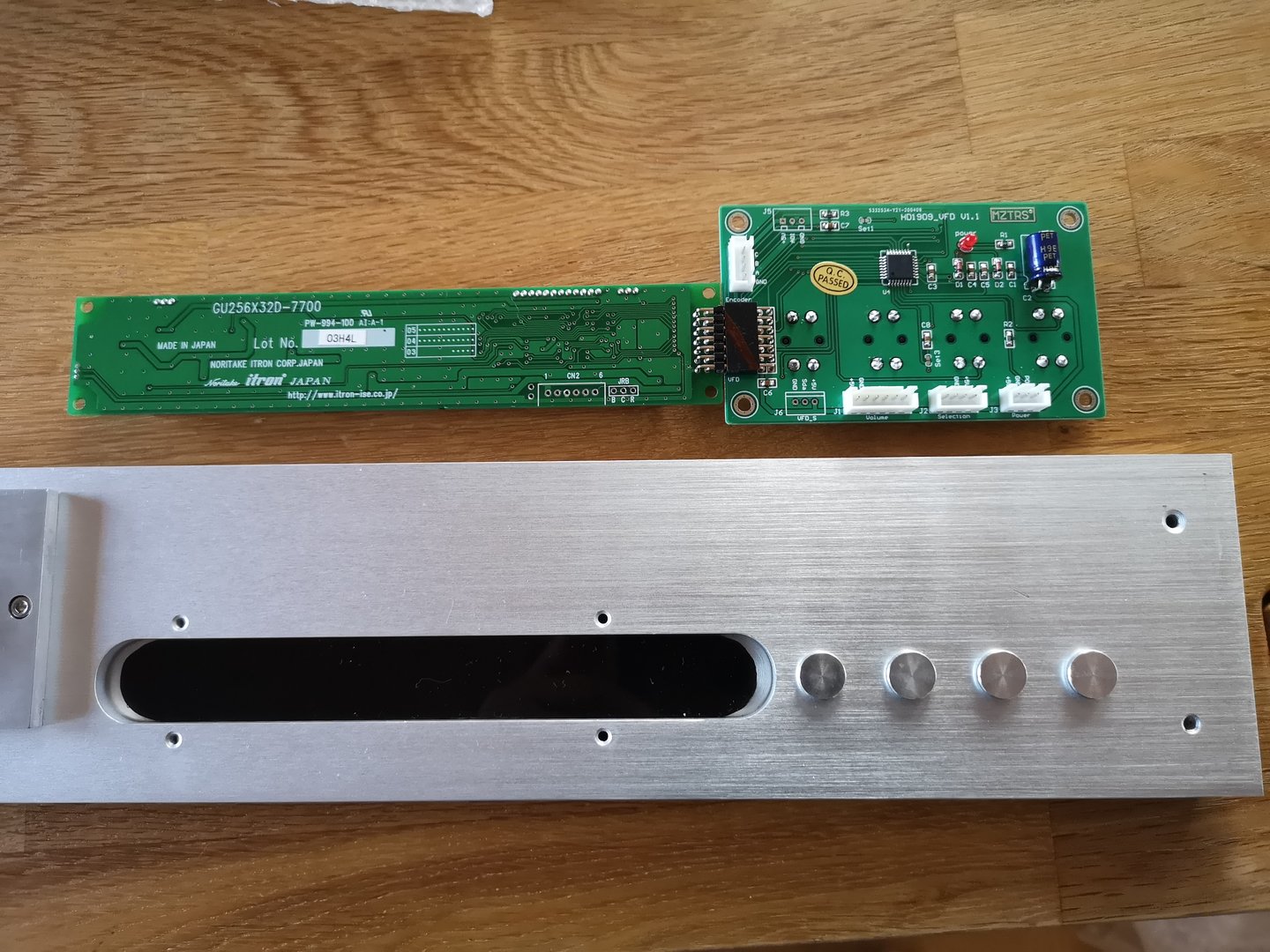

    Da har då skjedd litt greier igjen for All-FET PreAmp prosjektet, men går tregt for tida.
    Kall da gambling å bora opp ein ny front, men eg er optimist for at da skal kom i havn.
    Knappen til volumeknappen må bestillas, er eller da blir ein aluknapp med diam 48mm.
    Har ellers funne nokre eksempler for glass til display, for IR dioden fann ett glass som var brukt på ein VCR (takk til @HasseBasse for den ideen 😊).
    Eller har eg lidd litt av min andre svakhet, høgtalarar type gamle... Fekk fatt på ett sett Dali 104 Serie Blue, men trur da er som standard 🤔.
    Da var bass/mellomtone drivar C17WG-66 8 i desse også og standard diskanten, måtte berre sjekk 😂.
    Men no får eg gjer ferdig preampen med ny front og remote volumekontroll 😎. Fortsettelsen blir fresing/
    nedsenking på innsida av front for å tilpassa knappar og display-glass for både IR-diode og VFD.

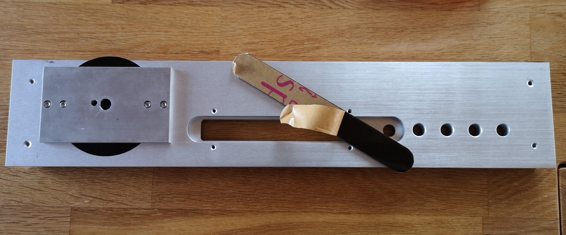

    Jau då har ein frest litt i dag også... 😏.
    Men litt finjussing blir da nok, så gjenga opp hol for printane 🤓.
    Mao blei litt trongt for VFD'en 🤔.
    Torvbakkane
    17.01.2019
    884
    1.153
    Alver
    Svarte grønne julestria, noka er skeivt på fresen 🤕.
    Da er nok vogga i fresen som sviktar meg. Så no blir da justering av fres så ein får ting rett 😖.
    Ja sånn kan da bli med ei gamal maskin. Einaste trøsta er at designet har eg no i boks 🥲.
    2021-11-17_IMG_6935.jpeg Design i grove trekk (litt refleks i IR-linse) :cool:

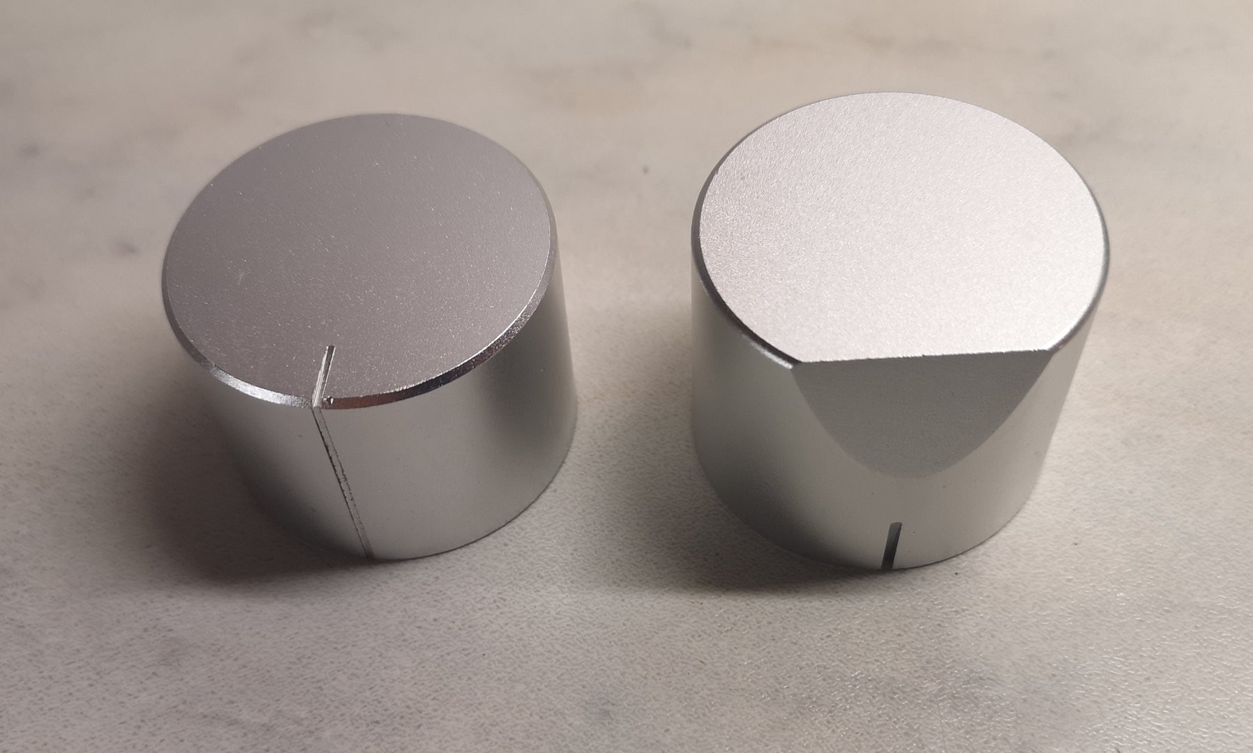

    Hei Johnny 🙂,
    Takker for tilbudet, men til da bruket eg skal ha - mao på ein encoder som er uendelig rotasjon/turn på, ikkje berre 290° eller 300° så passer det ikkje heilt i mine auge med indikator på knappen 🤔.
    Den knappen eg har funne og tenkjer å bestilla er 48mm i diam og 25mm høg, den er også utan noko form for indikator, så eg trur eg går for den eller liknande.
    Ja da tek litt tid før den er i hus. Men DIY er da litt venting - så har me god tid til å klaga litt 😂.
    Heed60b96af2e4375a7a9d2b6a305727eT.jpg Bilde av den eg har sett litt på... 🤔
    Ellers blir nok litt stille no ifbm All-FET PreAmp prosjektet da ein trenger finn rette volumeknappen, men også 2mm glass til displayet.
    Da eg har hatt i hand er alltid noka på innsida i glasset som kjem i vegen for tall og bokstavar, lett å få forvrengning i "bilde" 😏.
    Mvh/ Helge

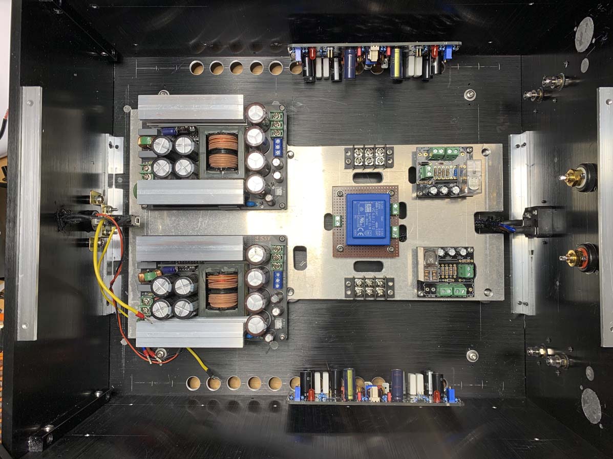

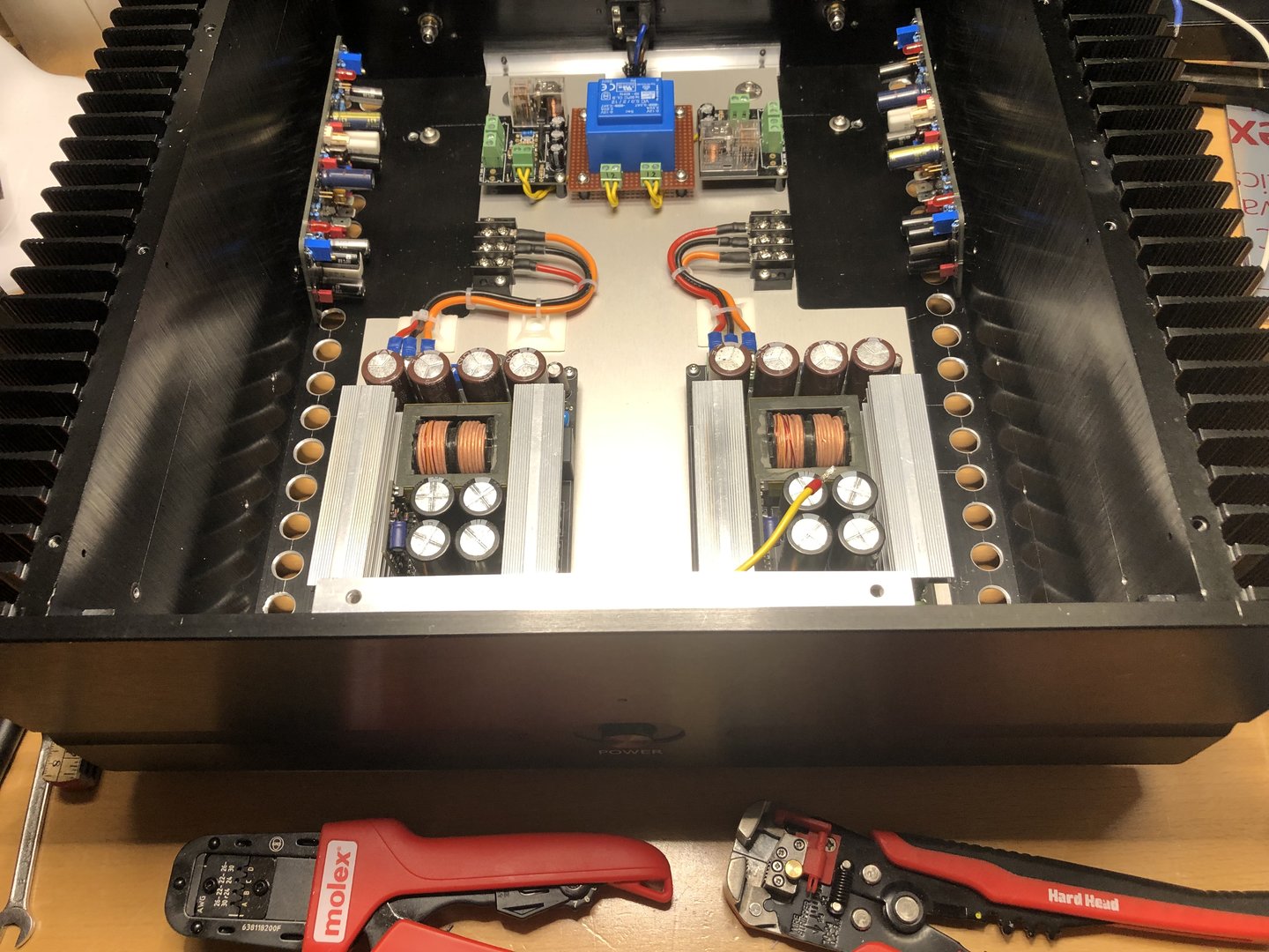

    Tja, ja da klør litt i fingrane etter å ha noke å bygg i hop, All-FET PreAmp prosjektet er lakt inn på ventesalen 🤪,
    men fann eit tomt kabinett nei faktisk var da to - så då bør ein kunna finn på noka å fyll dei med 😂.
    Har ett sett for PeeCeeBee V4H forsterker og to SMPS moduler komplett, men også forgjengeren V4 med PSU-modul til, må berre finn ein trafo for den.
    430x150x400 for V4H med SMPS. Og med strukturrerte kjøleplater.
    430x120x300 for V4 med PSU for ringkjernetrafo.
    Så med dette har ein mulighet for å fordriv tida litt mens ein ventar på delar til All-FET PreAmp 😎.
    Også har ein å fiksa opp Dali 104 høgtalarane, fekk fatt i eit anna sett med dårlig kabinett, men OK Vifa C17WG-66 elementer i 😊.
    Mao kan utsett å fiksa dei fire elementa ein har med defekte oppheng 😂, forstått det som ein møysomeleg jobb... 🤣.

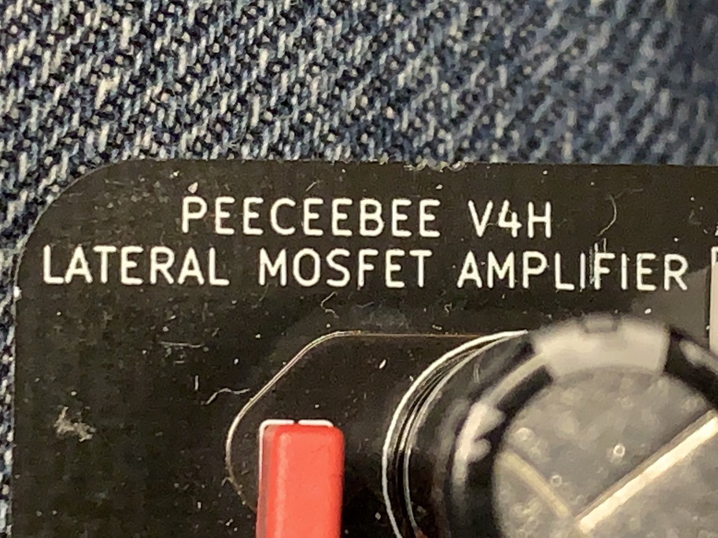

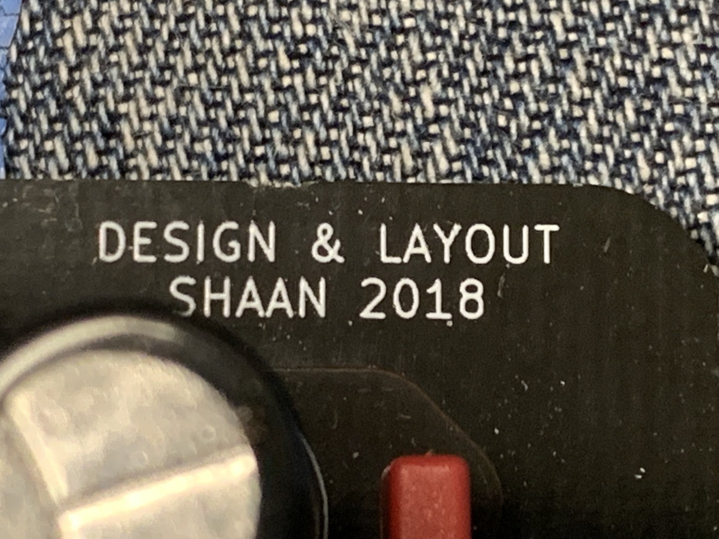

    Hei Helge ,,,,hva er produksjons nommeret på denne . ) ?
    Hei @HAREPUSEN ,
    PCBen er rev.1 av produksjon i 2018, men dei printa som nå leveres er i rev.2 med noen komponenter ferdig påloddet som SMD. Er ifbm Q11, Q12, Q13, Q14.
    Ref bilder: 2021-11-28_IMG_6987.jpeg og 2021-11-28_IMG_6989.jpeg
    Ellers kan du sjå meir på denne sida: LINK til PeeCeeBee V4H 😳.
    Siste oppdatering/printprod var Oct.2021. Første post inneholder all info 😊, ligger på DIYAudio forum...
    Så mine print må oppgraderes til REV 2 med å lodde på ekstra komponenter rundt før nevnte utgangsMOSFET'er 😎.
    Helge

    Du har allt under kontroll der , men jeg tekte mest på din egen produksjons linje ?,,, du må jo være en av de mest produserende diyer her inne: )
    Jeg har jo produsert en del sjøl , men mye er avhendiget oppigjennom og gått tilbake til konto for finansiering av nye prosjekter . )

    PeeCeeBee V4H amplifier har litt framdrift om da går sakte 😏.
    Har endra botnplata litt, mao nytt design og då litt kabling er påbegynt 😊.
    Får byrja å monter utgangar til kvar si kjøleplate, så kabling kan fortsetja 😎.
    Vis vedlegget 770017
    Nydelig arbeid som vanlig helge : ) ,,, hvem sine psu bruker du ? og er de pålitelige over tid ?
    Torvbakkane
    17.01.2019
    884
    1.153
    Alver
    Hei @HAREPUSEN 🙂,
    Nei holdbarheten vites ikkje, er typisk kinaprodukt og dei er ikkje alle så flink å sette på produsentnavn 😏.
    Men med det utgangspunkt er det ein 1500W SMPS eg har valgt, dvs ikkje heilt riktig - eg handlar ikkje slike utan fleire data som er meir sannferdige og det funger under mine belastningar av SMPSen.
    Beskrivelse av denne SMPSen med data:
    Description:
    Input voltage:
    AC200-240V (not support AC100-AC120V input)
    Output voltage: ±45V, ±50V, ±55V, ±60V, ±65V, ±70V, ±75V, ±80V for choose
    Independent: 12V/0.5A
    Auxiliary: ±12V/0.5A
    Voltage regulation accuracy: ±10% for main no-load, ±3% for load; ±15% for
    independent no-load (for AC220V input)
    Continuous power: 600W (continuous operation at 25°C ambient temperature)
    Rated power: 1000W (25 °C ambient temperature can work continuously
    for about 5 minutes, long-term work plus fan cooling)
    Instantaneous power: 1500W (power generated during dynamic signal impact,
    less than 100 megaseconds)
    Conversion efficiency: max 98%
    Net weight: 430g
    Ja så utfra dette bruker eg ein til kvar kanal, mao den skal på ingen måte bli overbelastet, også har den ein grei pris ca 620NOK før frakt og mva.
    Har brukt ein annen tidligere til tilsvarende utganger og den fungerer upåklagelig, den er på 500W kontinuerlig belastning v/25°C.
    Men ville nå prøve denne, men svikter den på noen måte ved lengtidstest så blir den den andre modellen KM-P800 ver.1.1 fra KaiMing ET. Og der er model nr ref til Rated Power på 800W og den har kontinuerlig effekt på 500W som før nevnt.
    Men ja den er uansett ett sjangsespill å bruke kinaprodukt, men der kan være bra greier derfra også 🤪.
    Ellers takker eg for fine ord 😊.
