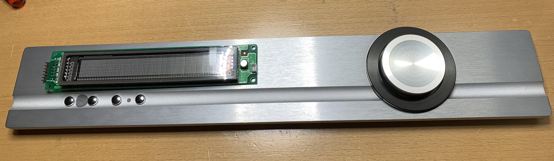

    1. Vis vedlegget 745758
    2. Vis vedlegget 745759
    3. Vis vedlegget 745760
    4. Vis vedlegget 745761

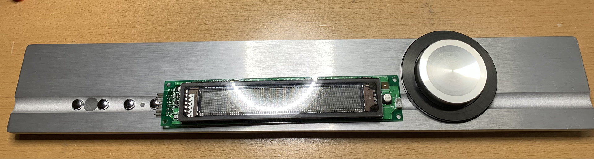

    Elle melde ut i år... Nei tar meg ein tur på vegjen eg, har litt å gjera i søra hjørna på gavelen 😏

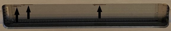

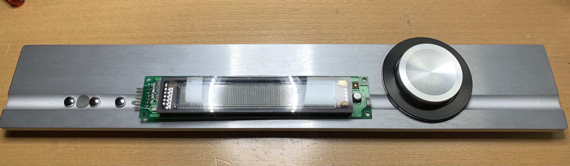

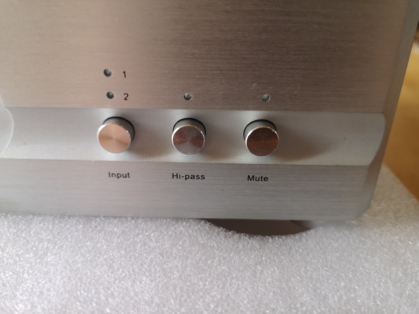

    Jeg ville ikke ha valgt Nr. 3 og 4. Dette fordi displayet bruker visning i full høyde:
    Da synes jeg det passer dårlig med å legge det i den nedsenkede profilen. Mitt display bruker kun den midtre delen, og da passer det inn i profilen:
    (Dette bildet fra fra venn)
    Bare mine tanker dette her, det er DU som bestemmer :)
    Mvh.
    Johnny

    Hei :)
    Vis vedlegget 745872
    Vis vedlegget 745873
    Mvh.
    Johnny
    Hei Johnny 🙂,
    Liker din kommentar, ja eg bestemmer sjøl, men kjekt å få noen hint om tingenes virklighet. Hadde glemt å tenke på høyden av displayet,
    det vil kreve ca 25mm høyde men kan kanskje strupe da ned noke?
    Ser også ifht All-FET prosjektet og dets kabinett så er høyden dar for glasset 29mm til displayet...
    Og så er det noe med kor nærmt VFD'en står til glasset, lenger bak krever noe høgare glass!!!
    Mvh/Helge

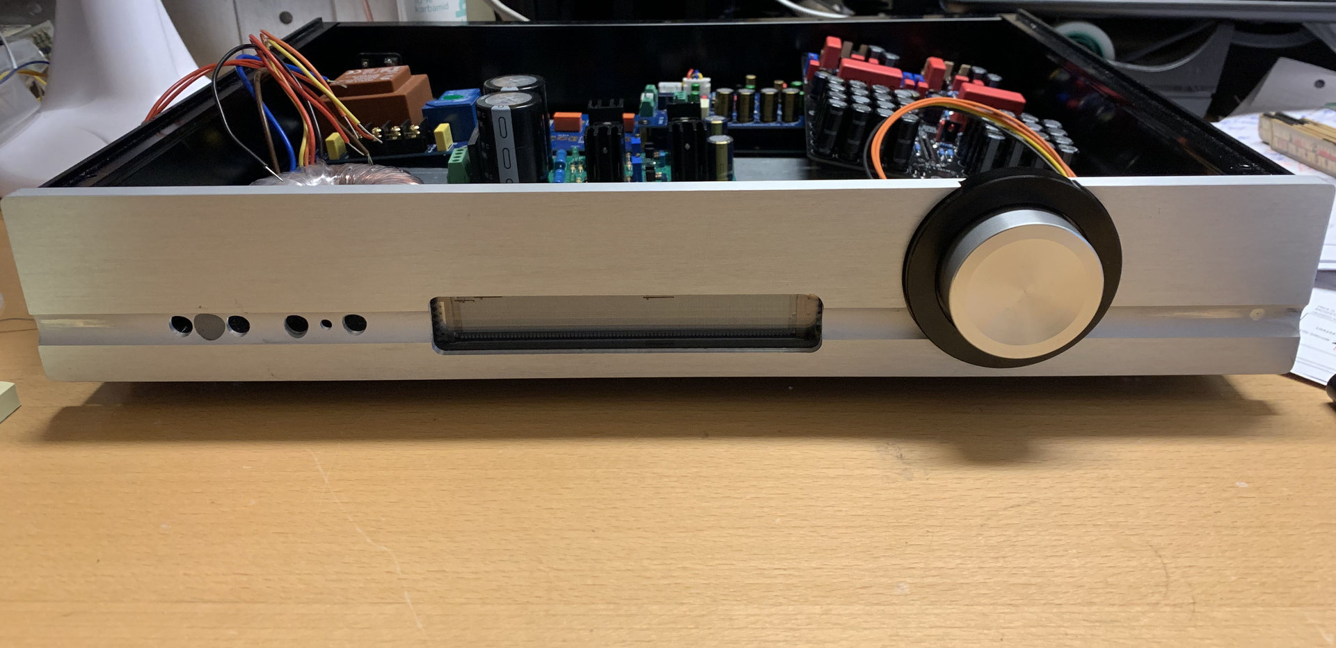

    Hei :)

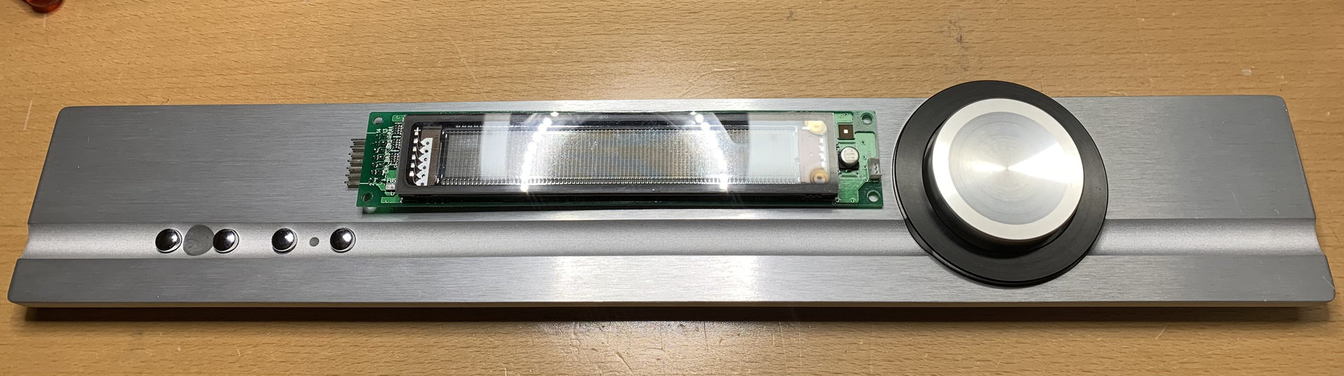

    Da er korreksjon utført, ser i alle fall møkje bedre ut sådann 😏, er innafor GNTP-standarden 😂
    Først gammalt bilde av knappane... (3. knapp for lav, og 4. knapp for høg)
    Vis vedlegget 745671

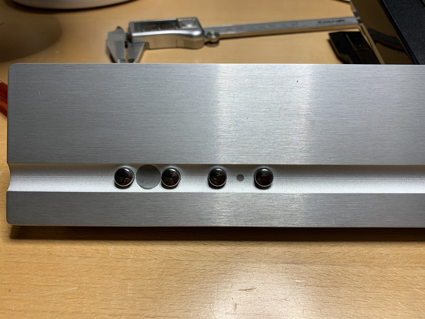

    Så da oppdaterte bilde etter mekanisk jussing...
    Vis vedlegget 745672
    Så Loctite Metall kan anbefalas, er'kje verdens underverk men kan vera eit godt hjelpemiddel med fornuftig bruk... 🤠
    Så blir da klart for neste stunt - fres ut for displayet...

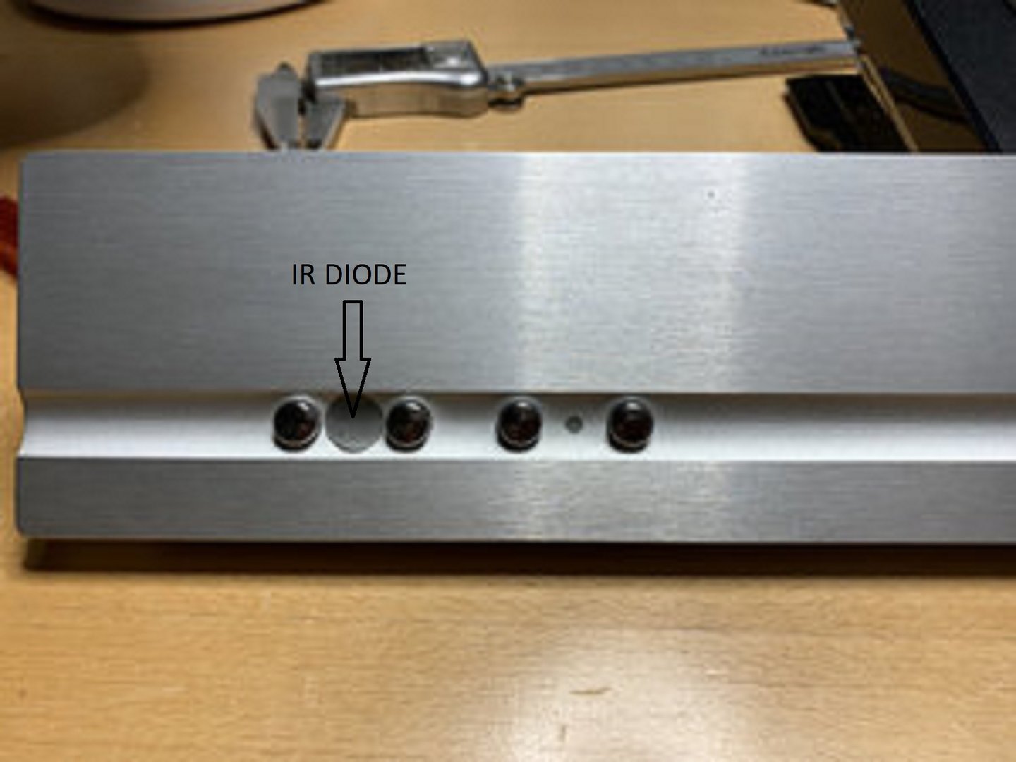

    Mitt forslag her:
    Bor hull for IR-dioden her. La det andre lille hullet (som er tettet) være slik det er: (knapt synbart). Ikke behandle profilen med noe som helst, verken farge eller lign.
    Men, nå må jeg slutte å bry meg :ROFLMAO:. Det er du som designer og bestemmer hvordan du vil ha det 😊

    Hei :)

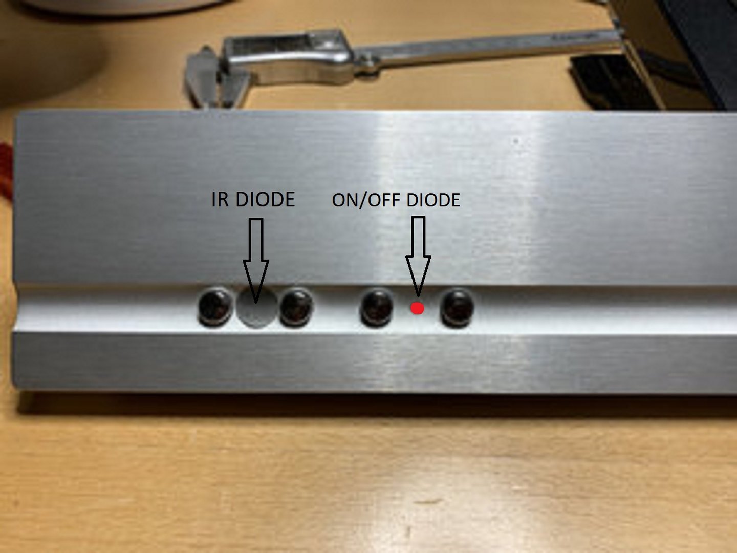

    Mitt forslag her:
    Vis vedlegget 745874
    Bor hull for IR-dioden her. La det andre lille hullet (som er tettet) være slik det er: (knapt synbart). Ikke behandle profilen med noe so helst, verken farge eller lign.
    Hehe, ja Johnny den tanken har vært der med IR dioden - tenkte egentlig litt på det lille hålet, men den tanken din kjøper eg 😎.
    For i display glasset blir det trangt nok som det er, i alle fall på dette custom-prosjektet 😂
    Og eg ser enda flere problemer framover f.eks er knappene trykket noe mer sammen enn originalt på PCBen.
    Men får snakke fint med reklamemannen som kan lage silketrykk om ka han kan få til 🤔
    Får ta problema etter kvart som dei kommer 🤣
    Da får alle her på forumet ha ei god natt, nå tar eg og finner køya 😊😴

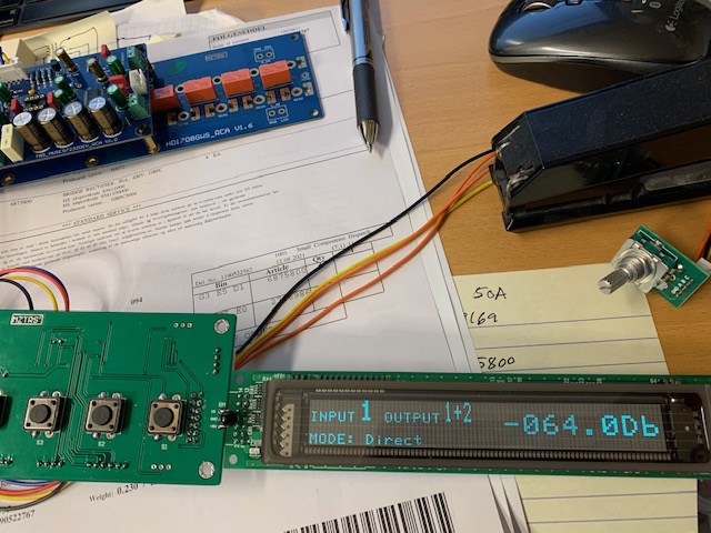

    Da kom da ny pakke frå RS Components via DHL, ja dei leverer igjen,
    kjem omtrent over nattå - mao i løpet av 24 timer 🤠.
    Så da fekk eg dei manglane delar for PeeCeeBee Preamplifier'en som
    skal få ein litt modifisert remote volume control.
    Så da blir det å få satt opp dei ekstra brytarane, kontakter for display og til brytarar + IR diode 🤪.
    CPU/interface kort for brytarar og display vil få sin kabel som går til frontpanel-PCB som har nye brytare
    og tilkobling for display og IR diode. Detta er den foreløpige plan, så får ein sjå korleis da går seg til 😎.

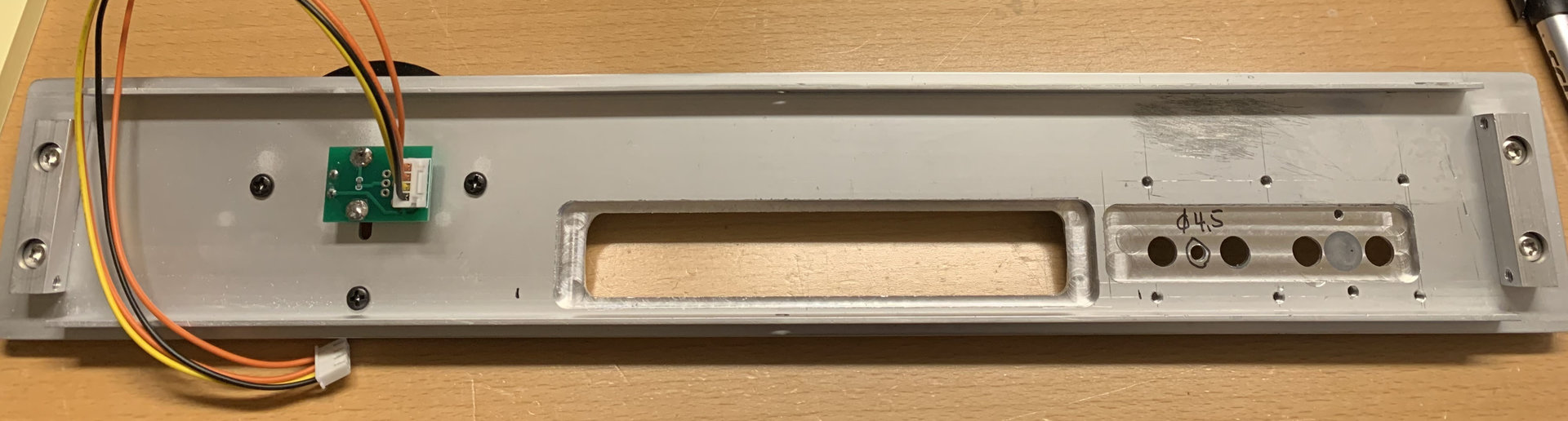

    Da lages ein "prototype" for eksterne brytarar og IR-diode til PreAmp prosjektet,
    må test om da er verd å gå vidare eller da havnar i arkiv-13... 😅
    Ja til prototype design brukar ein VERO-board, billigt hvis da ikkje funkar 🤓,
    brukar då MOLEX kontakt sett for å ikkje lås seg heilt fast, ein for brytarane og ein til IR-dioden.
    Torvbakkane
    17.01.2019
    877
    1.118
    Alver
    Ja da er prototypen festet til fronten, men den blei for tait - må ein tur i fresen igjen for å få ei løysing 🤔
    Frese av ca 0,6-08mm før ny test...
    Prototypen festa på plass på innsida av frontplata 🤓

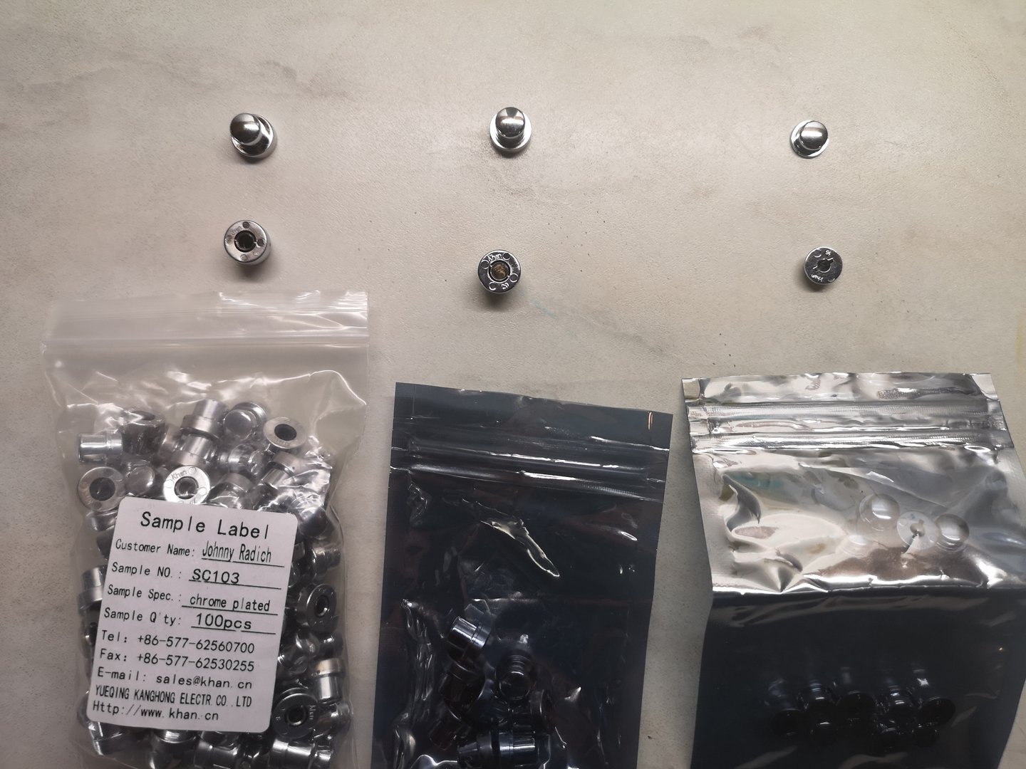

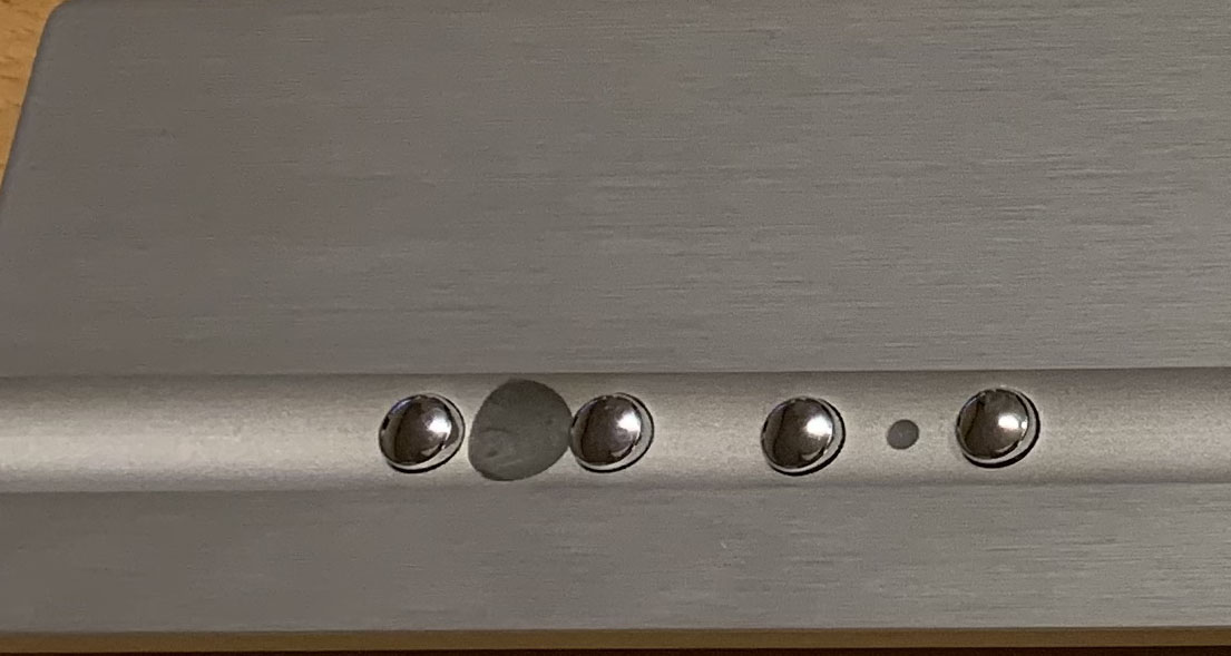

    Då er prototypen på plass igjen, fresinga OK og knappane er fungsjonstesta OK.
    Men da vise seg dar er litt forskjell på knappane, typisk masseproduksjon, differanse er opptil 1,5 tiendel og da kan ein sjå, men e da så nøye tru 😎
    Men fann dei som paste best saman, skal ikkje ha noka form for mobbing mødlå knappane... 😏

    Ikke noe klaging over knappene takk, du fikk de jo gratis av meg :ROFLMAO:. Kan godt sende deg 15 til, så du får en bedre match ? Tror jeg har 75 stk. igjen i posen ;).
    Kina...........................er Kina :ROFLMAO:.
    Vis vedlegget 747572
    Mvh.
    Johnny
    Hei Johnny 🙂,
    Knappane er kjempe, men ja det er kina masseproduksjon, så det var bare å bytte ut den eine så fekk eg dei fire like 😊. Ja eg er vel litt pirkete, var ellers glad og fornøyd liksom med at alt passet og så klarte eg å skada fronten litt pga bytte av to original skruar. Og dei var da ca 1 tiendel for lang, og fekk ein "bulk" i kvar ende av halvsporet som knappane ligg i. Da er lønna ein får når ein blir litt for ivrig 😖. Men da er no kun meg sjøl å klandre dar 😢.

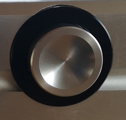

    Ang. knapper......har bestilt 7 stk. av denne knappen:
    For å erstatte disse:
    Disse er i massiv alu. Det er ikke bare du som er kresen :ROFLMAO:.

    Hei :)

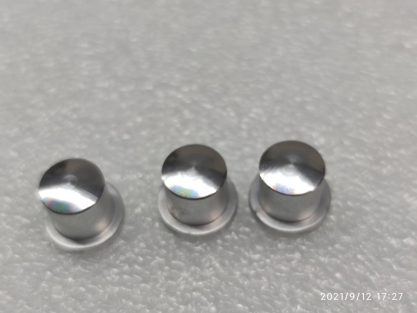

    Vis vedlegget 747836
    Vis vedlegget 747837
    Mvh.
    Johnny
    Hei 😊,
    Ja vi har våre saker å slite med, nå er eg åt å gå på veggane med All-FET prosjektet, dvs PreAmp kabinettet og Joy-stikk er teoretisk OK. Men pga joy-stikken krever sin plass så blir alt problematisk med hensyn til plass. Dermed vurderer eg samme front som eg har på powersupply kabinettet, og så frese opp huller for display og knapper sjøl + for encoderen. Hullet mitt i fronten for power-knapp vil forsvinne ifbm glasset for displayet. Bør være den beste løysing med den nye Muses72320 volume sette for meg 🤔 Får ta meg ein tur i tenkeboksen 😂

    Kvar tenkjer ein seg plassering av CPU kortet?
    Detta er ett alternativ hvis ein fortsett med Joystikk-prosjektet...
    Og så innsida av frontplata med joystikk...:
    Med knappar og alle korta på innsida av frontplata:
    Då lettar den tjukke tåka, får ta seg ein tur utomhus å klarna tankane 😂

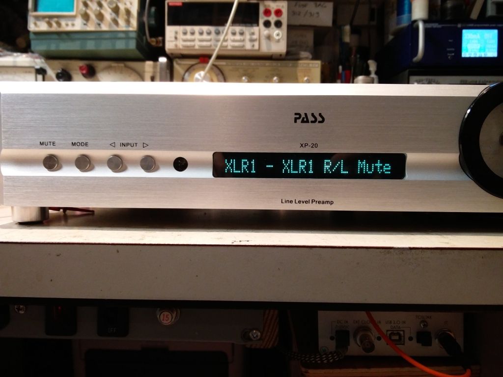

    Tja, litt stille for tida her på tunet, drive mest for andre om dagane som å kjør ved til frosthungrige bergensarar 🤣.
    Jaja men har no tankar om litt til prosjekta også då, sista tanketilskuddet er detta her under:
    Tenkjer å lag meg ein liknande volume knapp som på denna Pass enheten. Trur "ringen" rundt knappen er avbrekk/skråing innover
    så ein får eit skugge-felt rundt knappen, men vil da gå bra når ein har da i alu-farge tru?
    Har i alle fall tid til litt tankevirksomhet når ein kjører bil...
    Må uansett må ein vent på ny front for All-FET prosjektet, og ein fresejobb til PeeCeeBee prosjektet 😎.

    Skal du dreie ut knappen selv ? Selv har jeg en slik på vei i posten, med den sorte "smultringen" rundt:
    Tenkte den ville passe bra til min P.L klone hodetelefon-forsterker, som jeg burde få ferdig. Har ingen mulighet for å dreie ut selv, så da får det bli "ferdigkjøpt" :LOL:

    Hei Helge :)
    Vis vedlegget 749691
    Hei Johnny,
    Ja det er enklere vist ein finner ett sted som selger kun knapp, og eventuelt med smultringen, eg tenker å bruke den kanskje til fronten for den nye fronten til All-FET prosjektet 🤔. Har liggende ein aksling i aluminium på ca 50mm, men spørs om dreiebenken er god nok for å dreie volume knotter 😏. Men vil gjøre ett forsøk 😊.
    Har ein del å bryne meg på nå, men det beror på at utstyret eg har holder mål 🥺. Men den som ikkje våger kan'kje vinne 🤣

    Hei Johnny,
    Dreie blank alu og kobber , slip stålet med litt spissere vinkel ,,,rund nesa og gode fri vikler ,,,, høy hastig het .Jeg håndslipte dem selv for oppgavene , dreing av elektromotor kommutators for super glatt finish :)
    Ja og kjør ned mate hastig heten litt og

    Prototyping er ikkje alltid beint fram, men ein er på gang med eitkvart.
    Men blir ein retur til fresen for å juster litt før display-glasset kjem med DHL frå Danmark.
    Så må også laga plass for IR-dioden 🤔. Så blir da pussing og lakking av "groove" i fronten 😊

    Litt oppdatert, glass for display er på veg med DHL fra DK til Bergen i kveld, så kanskje i morgon har ein det i hende 😊
    Men her litt meir fresing utført...
    Viser her framside og bakside av frontplata.
    Vis vedlegget 750117 Vis vedlegget 750118
    Huff og huff, ja småfeil på manuelle verktøymaskinar er fort å få til 😏,
    så tilbake til fresen ein må når ting er blitt litt skeivt pga avslutta for tidleg i både x og y retning for ett hjørna 😖

    Hei Helge :)
    Hva er disse strekene ? Har du vært uheldig, eller lyver kanskje bildet ? Synes du gjør en fantastisk jobb, med enkle midler :)

    Hei Helge :)
    Vis vedlegget 750215
    Mvh.
    Johnny
    Hei Johnny 😁,
    Du har skarpe auge, ja det er merker av tusj som eg ikkje hadda vasket bort når eg tok bilde 🙂. Da har du sikkert sett at øvre høgre hjørne er litt feilfrest også, planlegger å rette det opp i morgon hvis eg får tid innimellom andre saker som skal klargjerast for tur nordover til trøndelag på lørdag.

    Hei Helge 😊
    Du VET jeg har skarpe øyne for detaljer, har jeg ikke bevist det før for deg, hehe.... Men, så bra at det bare var noen tusjstreker ! :)
    Haha, tror du ikke jeg så den også, men regnet med at du så den selv etter hvert. Jeg var mer bekymret om at du hadde fått riper i displayglasset ! Ville ikke være en plageånd, og jeg vet at du er nøyaktig som få ! (y)
    Stå på, du gjør en flott jobb !
