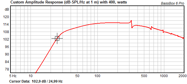

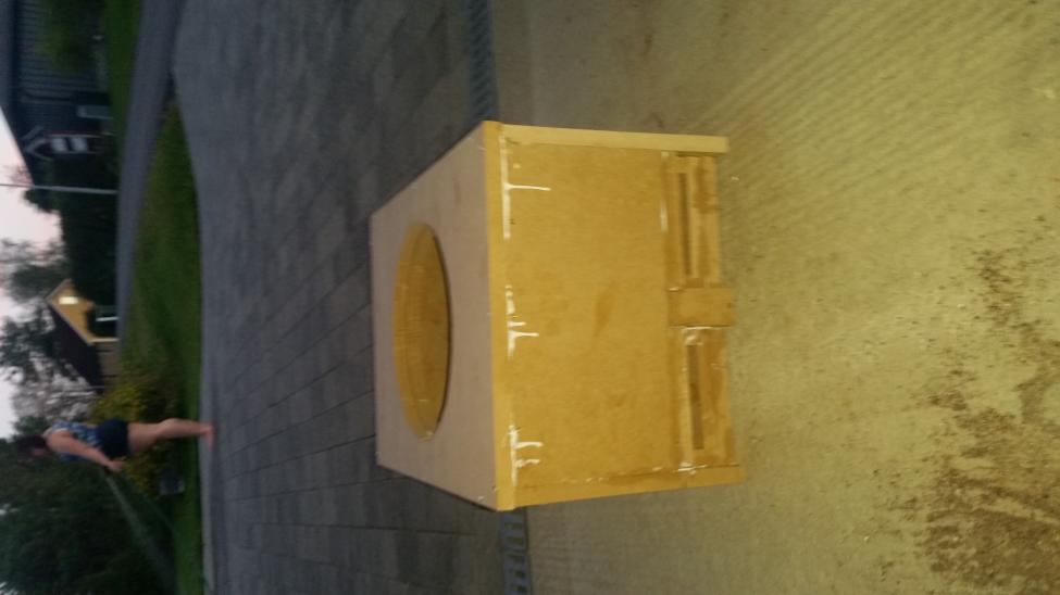

    Fikk ånden over meg til å snekre sammen en snerten basser til å ha i bil i går. Så i dag er kassen ferdig. Tok noen få bilder under prosessen.
    Elementet er et p.audio tm-12 og kassen simulerte slik:

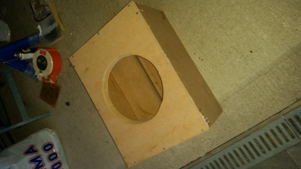

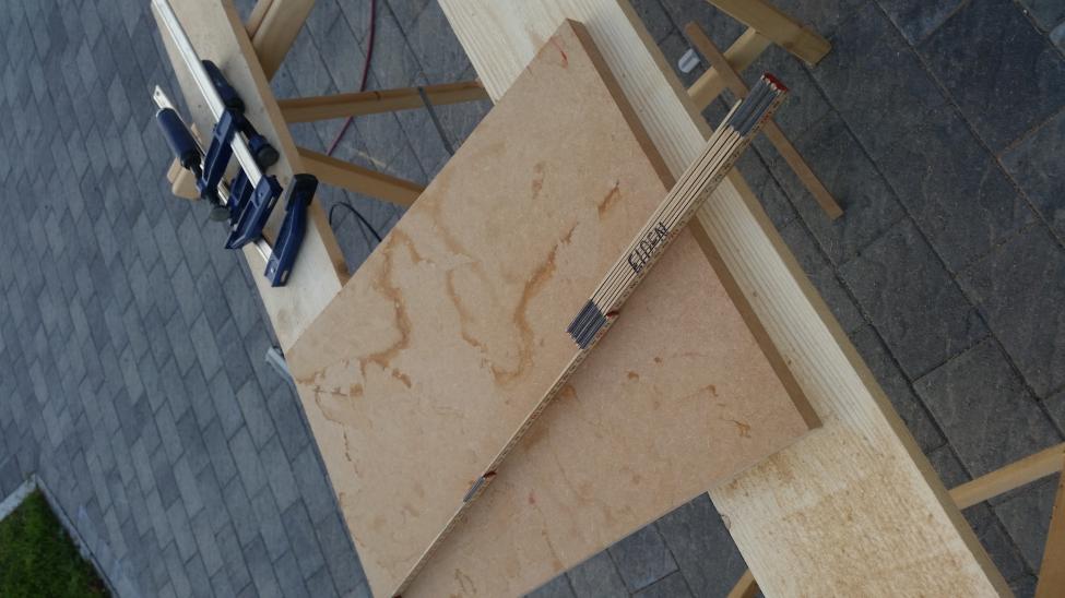

    Kassen er bare hivd sammen ganske kjapt så kvaliteten er deretter. Bygget i 19mm mdf med dobbel fronbaffel. Lagde bare hullene med stikksaga så de ble ikke akkurat lekre, men de gjør jobben. Blir kjapp testing i morgen.
    Her er litt bilder fra byggingen:
    Vis vedlegget 334576
    Kassen er bare hivd sammen ganske kjapt så kvaliteten er deretter. Bygget i 19km mdf med dobbel fronbaffel. Lagde bare hullene med stikksaga så de ble ikke akkurat lekre, men de gjør jobben. Blir kjapp testing i morgen.
    Så bra! Får lyst til å bygge igjen og savner prosessen når jeg ser dette! :)

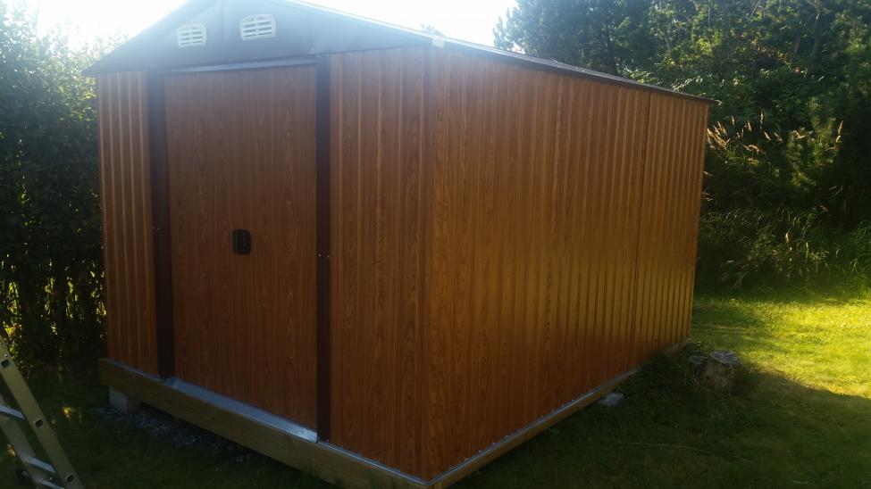

    Har også fått på plass boden nå. Mangler kun å tette Evnt sprekker med silikon og å legge vannfast gulv så er den ferdig. Slik ser den ut der den nå står.
