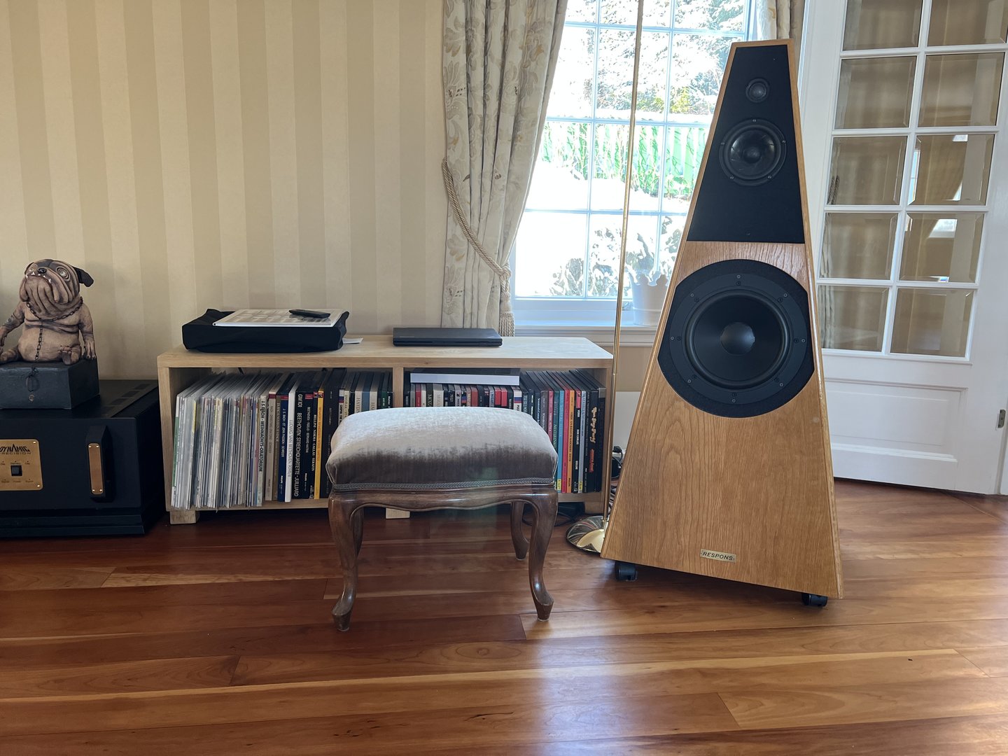

    I tråd med HFS tradisjonen, det er lørdag og et bilde av øl, hund og oppsett må legges ut. Bilde av fot med sokker utsettes inntil videre.
    God lørdag !

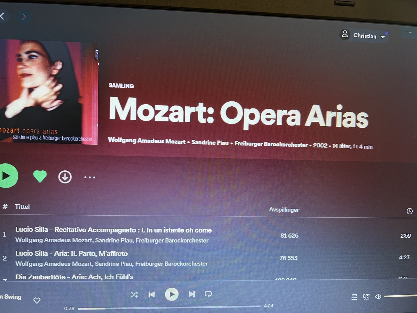

    Ble litt inspirert nå. Min kjære sier jeg aldri må selge disse. Vært i mitt eie i mer enn 30 år og stadig oppgradert. Hører den klassiske sopranen Sandrine Piau synge Mozart nå, og det er helt eventyrlig vakkert og naturtro. Synes nesten jeg så bikkja, som passer på DP A5, felle en tåre.

    Final, kunne du være litt mer spesifikk på den Mozart innspillingen?
