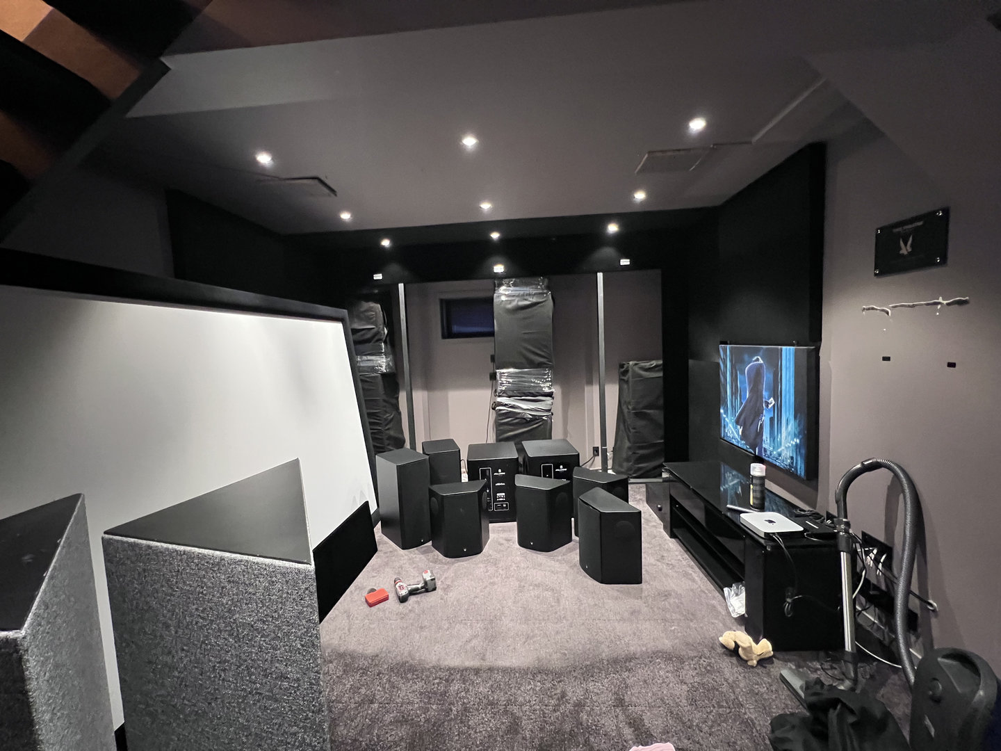

    Rommet idag:

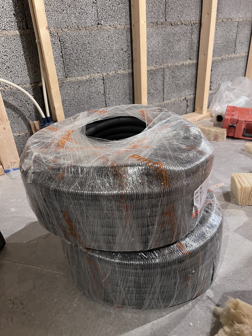

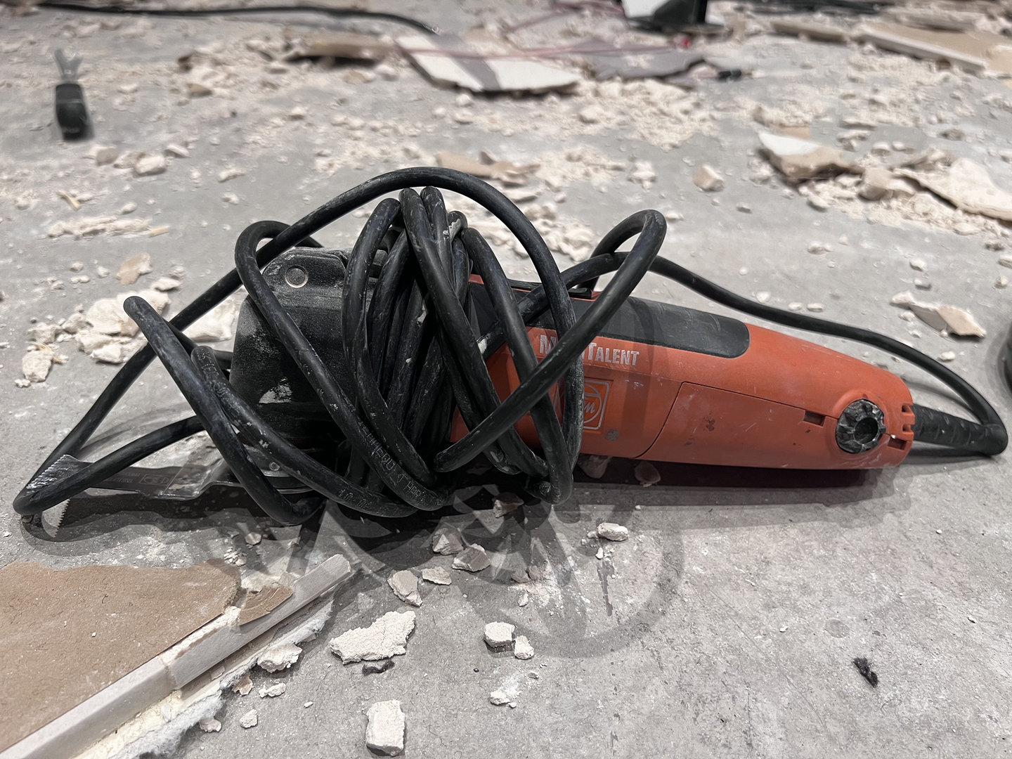

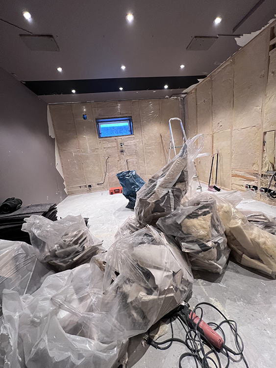

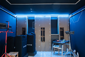

    Rom begynt demontert. Siste Arendal høytalere solgt og blir hentet neste uke. Drittjobben med riving av gips er snart igang. Nye høytalere bestilt så det setter jo riktig press på hele jobben ;) Trekker i 25mm k-rør just in case.
    Rop ut om noen trenger å kjøpe akustikkplater/absorbenter:)

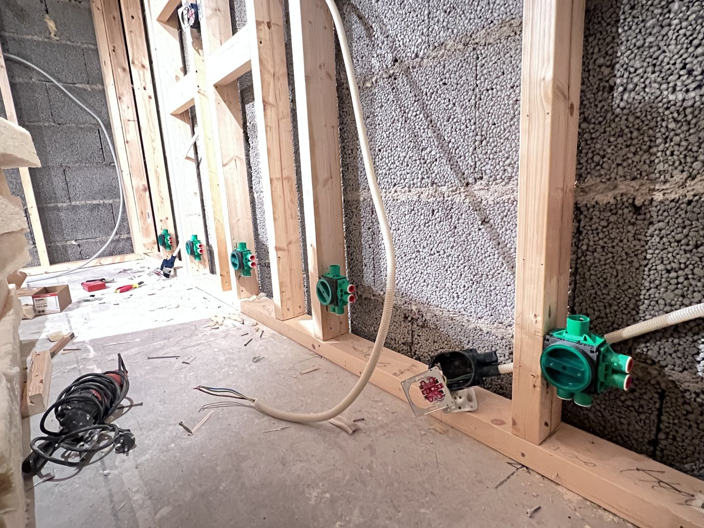

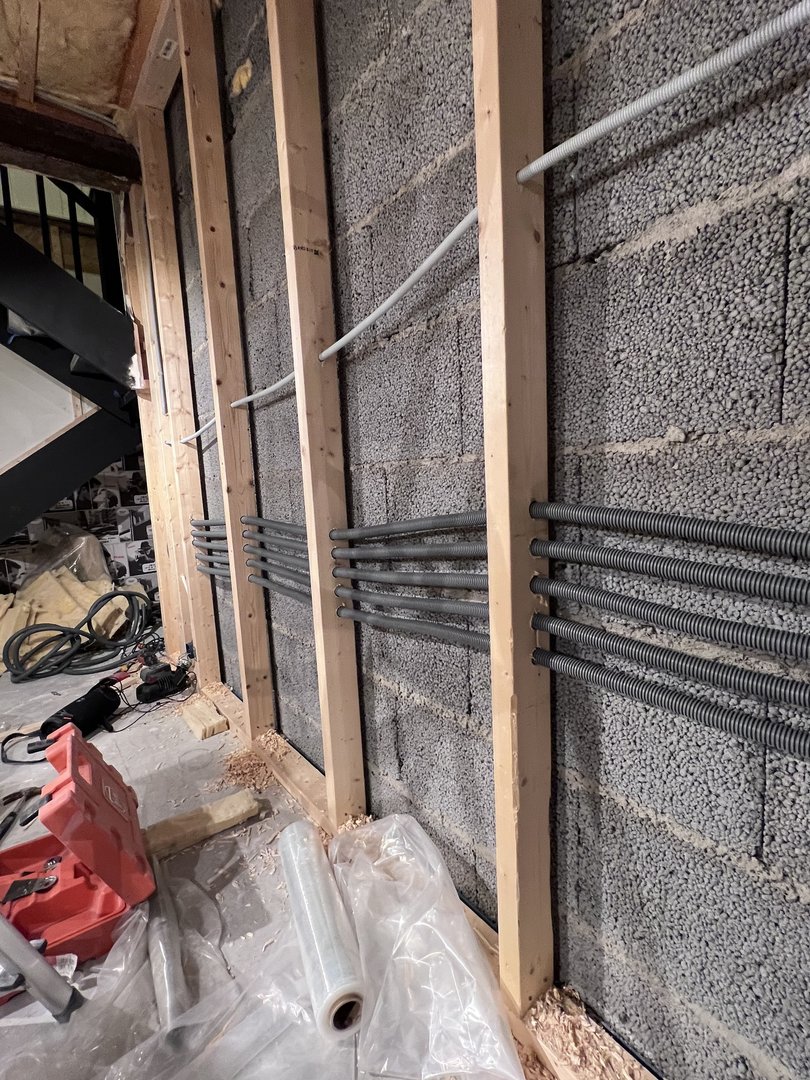

    25mm flexible conduit through the stands to the baffle wall finished. All cables will go in in the wall hidden and the rack will be built under the staircase with some great diy ideas from my neighbour that has a master degree in building stuff. Five different flexible conduit and two of those pipes will hold the cables for subs. If we get mathematical the rack will hold four separates amps for the subs lined up perfectly on top of another The subs will be feed by 1500W each and thats 4500w in total to the front subs. The plan is now to finished off the pipes to the surround and Atmos and glue/fasten the conduit so nothing will shake in the wall when the energi from the subs start to move. Need to rearrange some power outlet and then start with the insulation and then two layer of drywall.

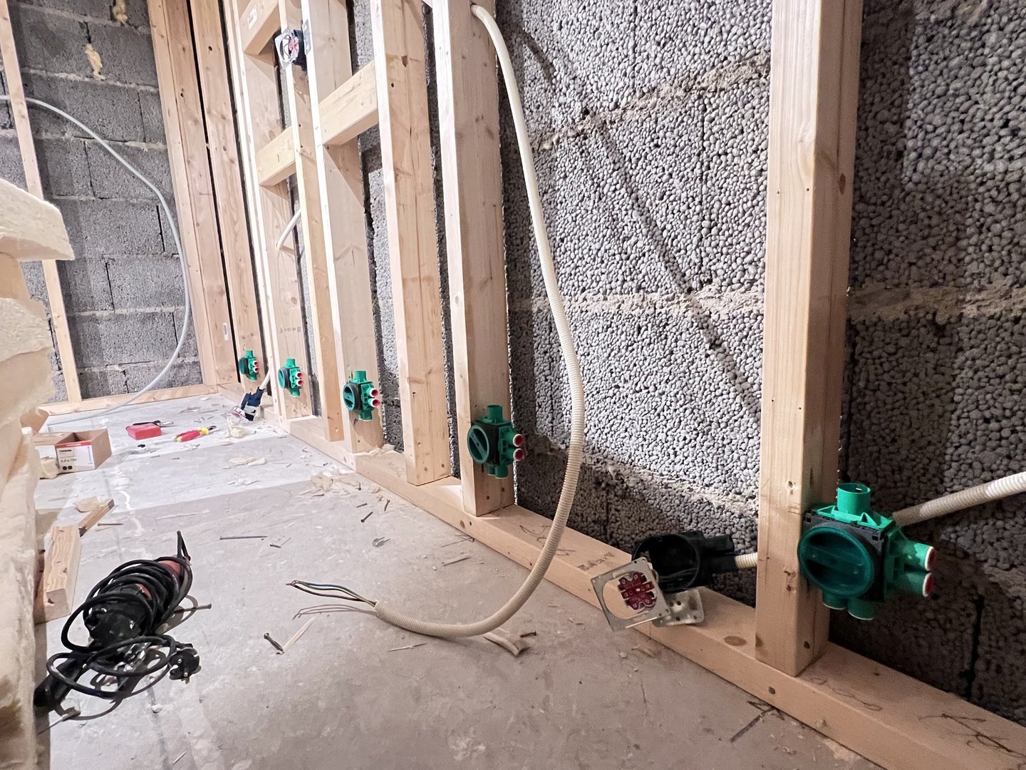

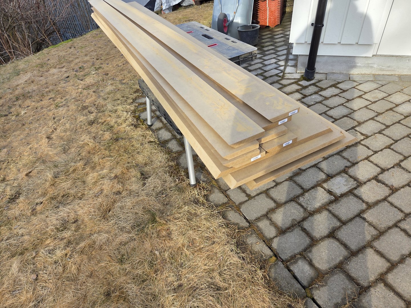

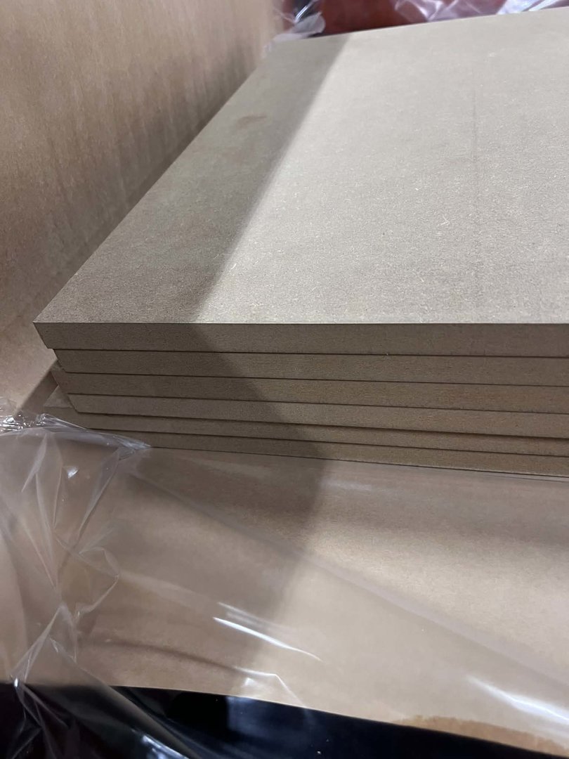

    Justert inn og trukket ned de siste punktene for el-bokser samt lim/skrudd fast rør i veggen. Handlet inn MDF plater der naboen skal lage søyler for høytalere slik at backbox blir perfekt justert for flushed install med veggen. Lekter ut veggen mot rack for å ha litt headrom da det blir endel kabler og en monteringsboks med høytalerterminaler. To 16amp kurser og nettverk er på plass. Det planlegges hardt for en løsning med ett rack som skal være mulig å draes ut uten at man drar på festepunkter. Tak skal lektes ned for ett perfekt utgangspunkt for akustisk himling med en kul LED belyst løsning. Håper på og bestille gips i slutten av neste uke. Ett lag fibergips og ett lag vanlig gips.

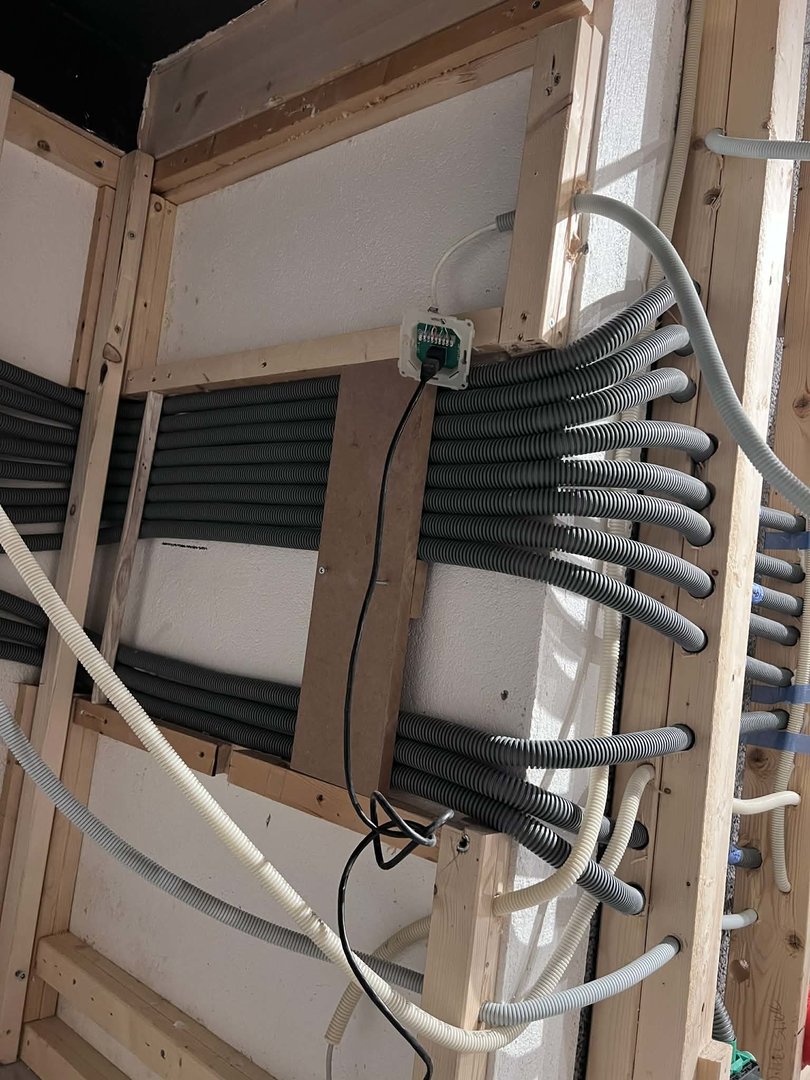

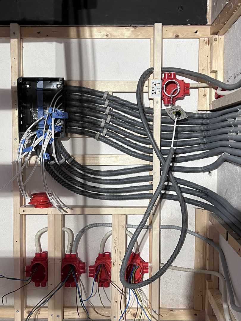

    Lektet ned tak kubbet mellom og gjort klart for gips. Patch box for høytalere montert med god hjelp av naboen, mye gode løsninger fra den karen der! Her bygges det for en rack løsning med mulighet å kunne dra halvdelen av racket inn/ut uten stress på festepunkter og med mulighet for tilgang bak racket. Trekt opp 80% av kablene i rørene, resten imorgen. Litt motstand i ene røret grunnet dårlig borregenskaper fra undertegnende ellers intet å bemerke ;)

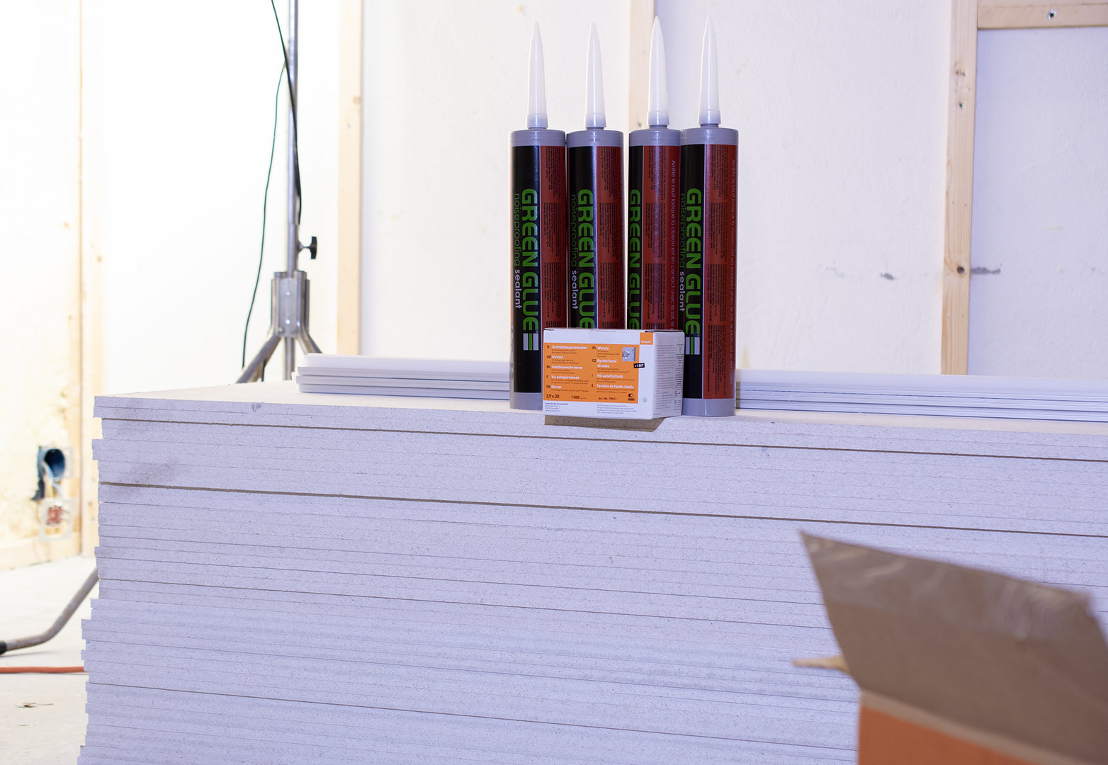

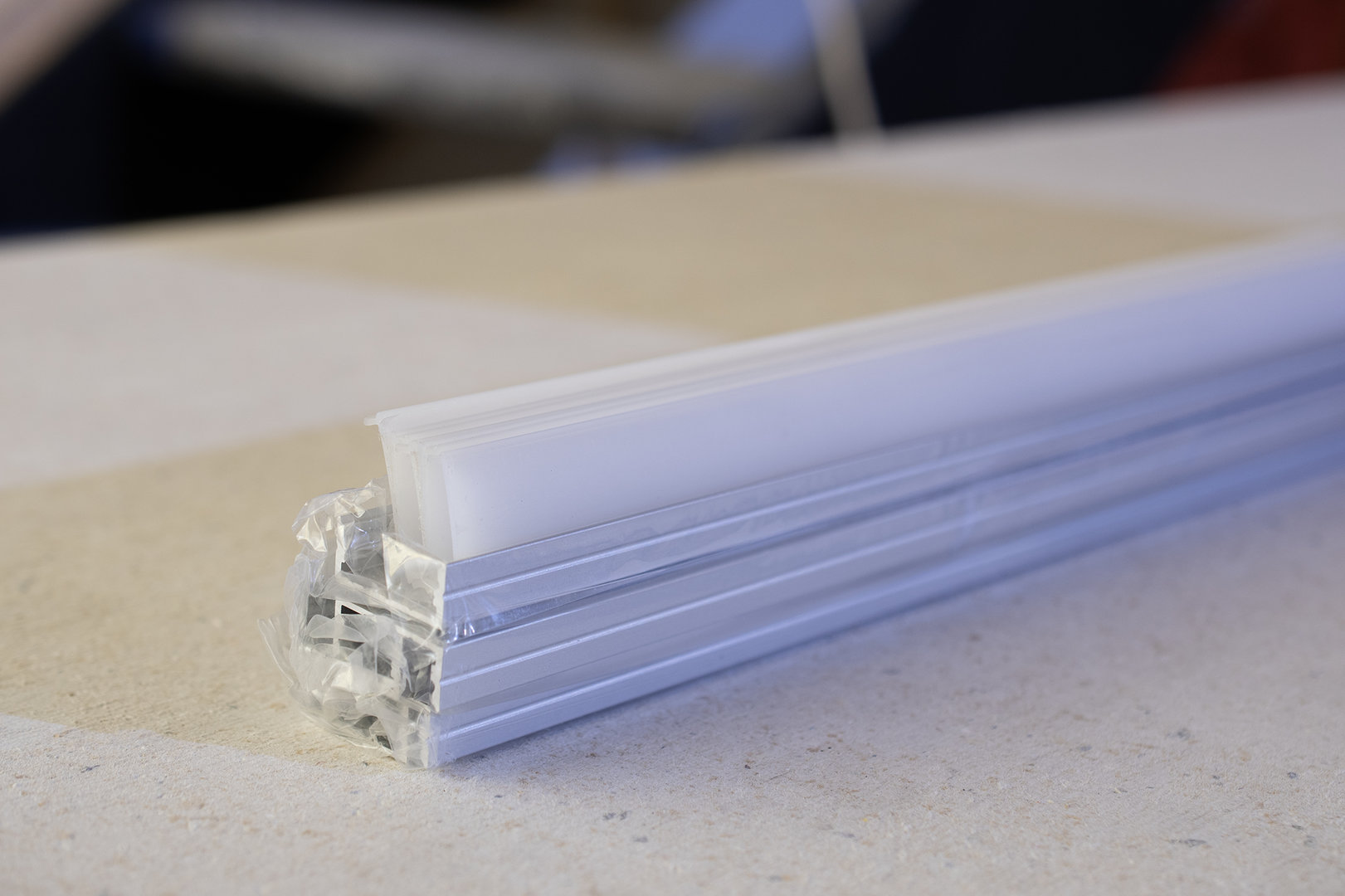

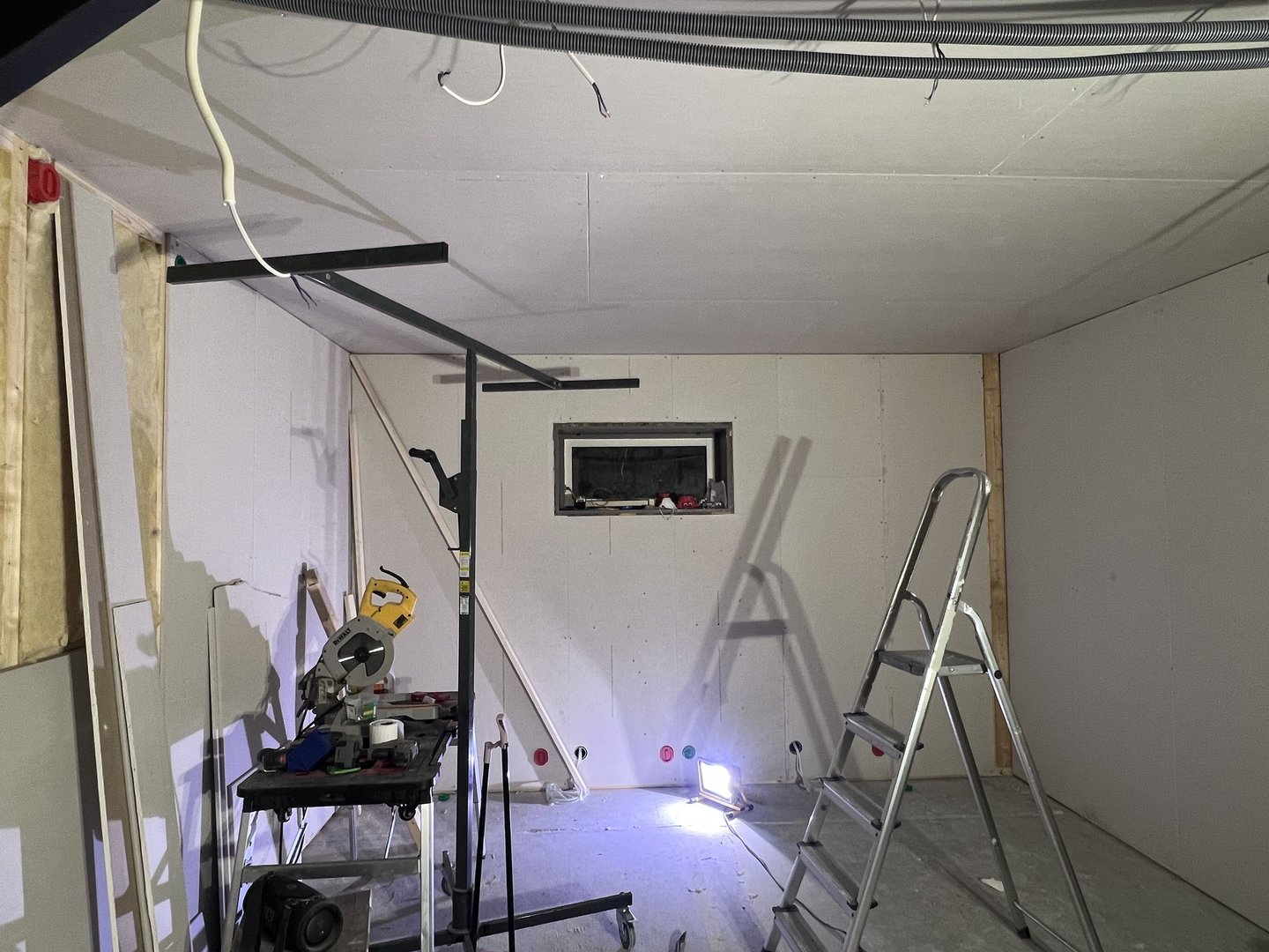

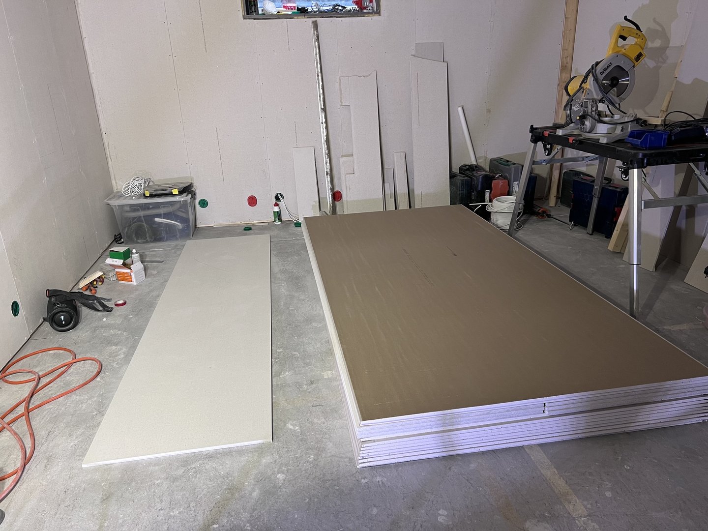

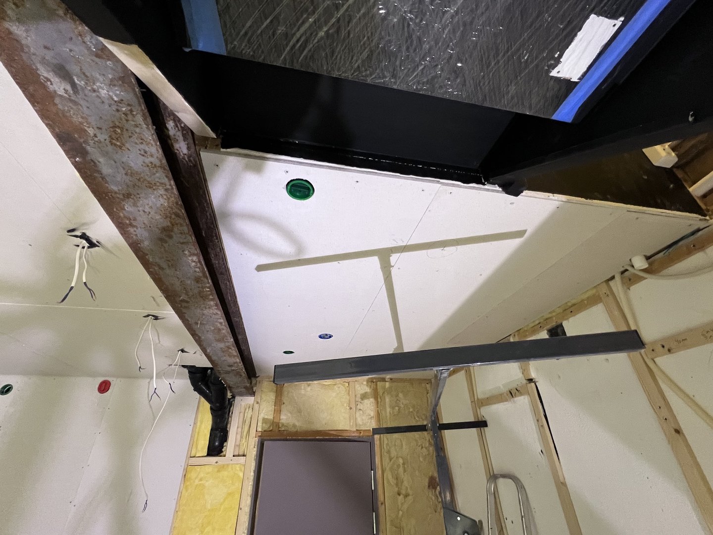

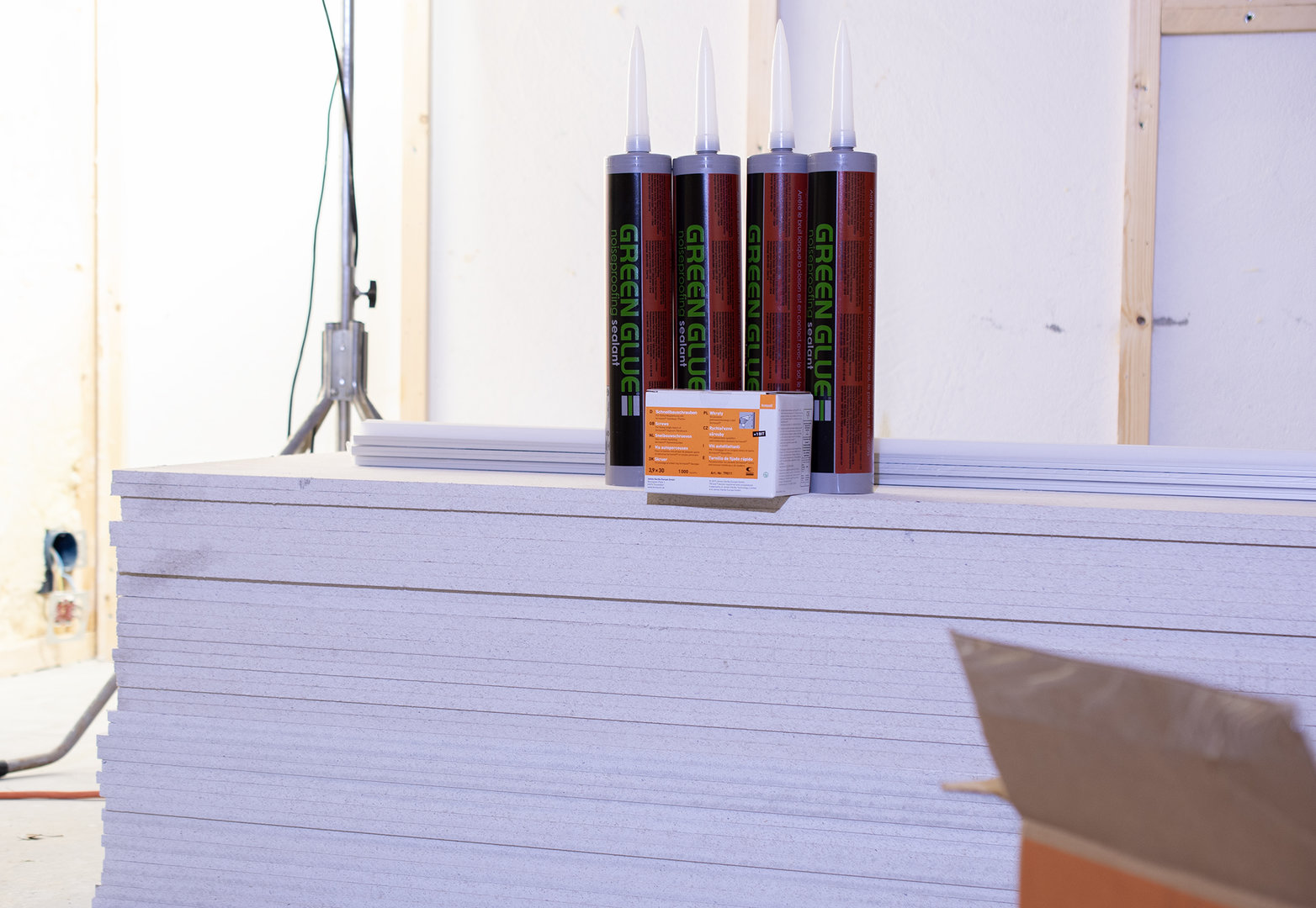

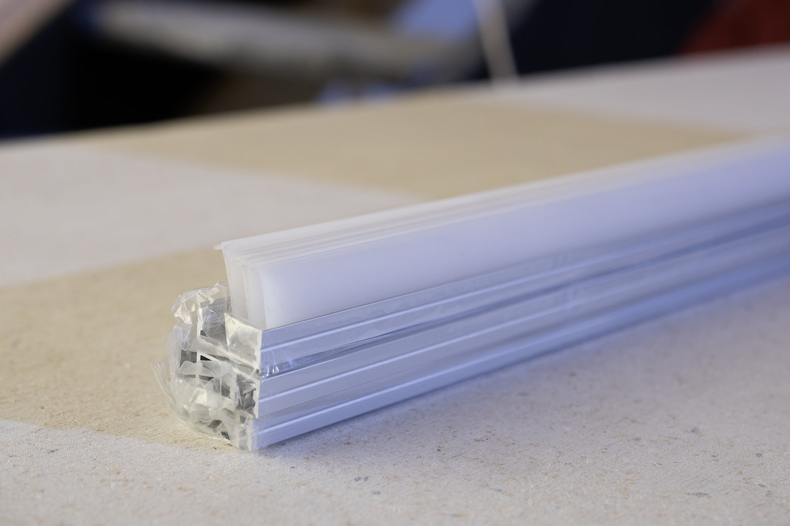

    two layer of drywall. First layer is Fermacell fiber plaster that got some extended hardness and soundproofing to it. Using greenglue for joints and joining the plates. Diffusion for LED lightning ready for mount when we get there. Picking up the light for the room tomorrow. Exiting times!

    Ready for some serious work soon
    Vis vedlegget 1186770

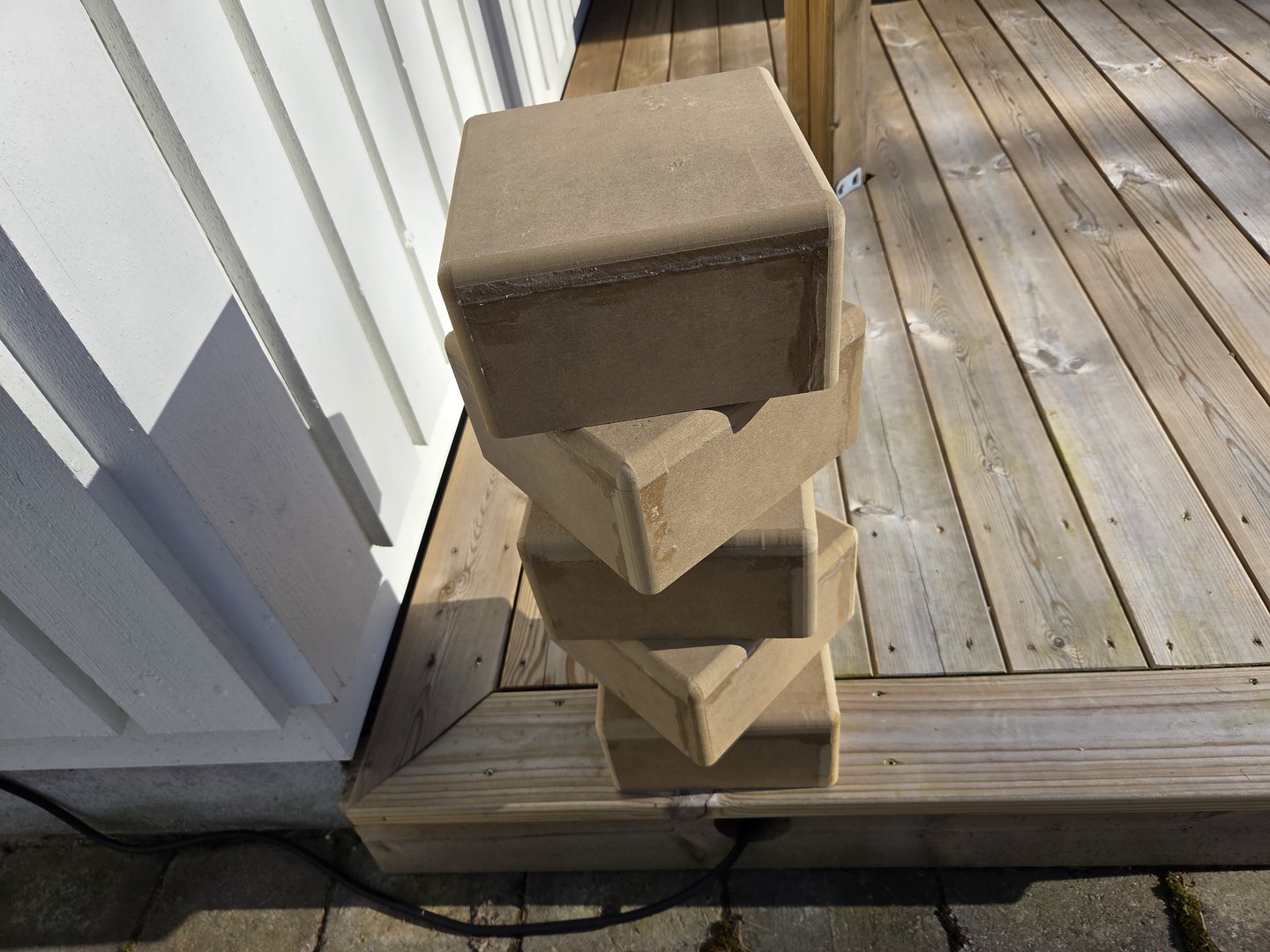

    Siden Authentic er så slapp på oppdatering her, så får jeg legge ut et par bilder siden jeg hjelper litt til.
    Bygger jo ikke noe på mitt eget rom om dagen, så greit å pusle litt hos naboen noen timer her og der.

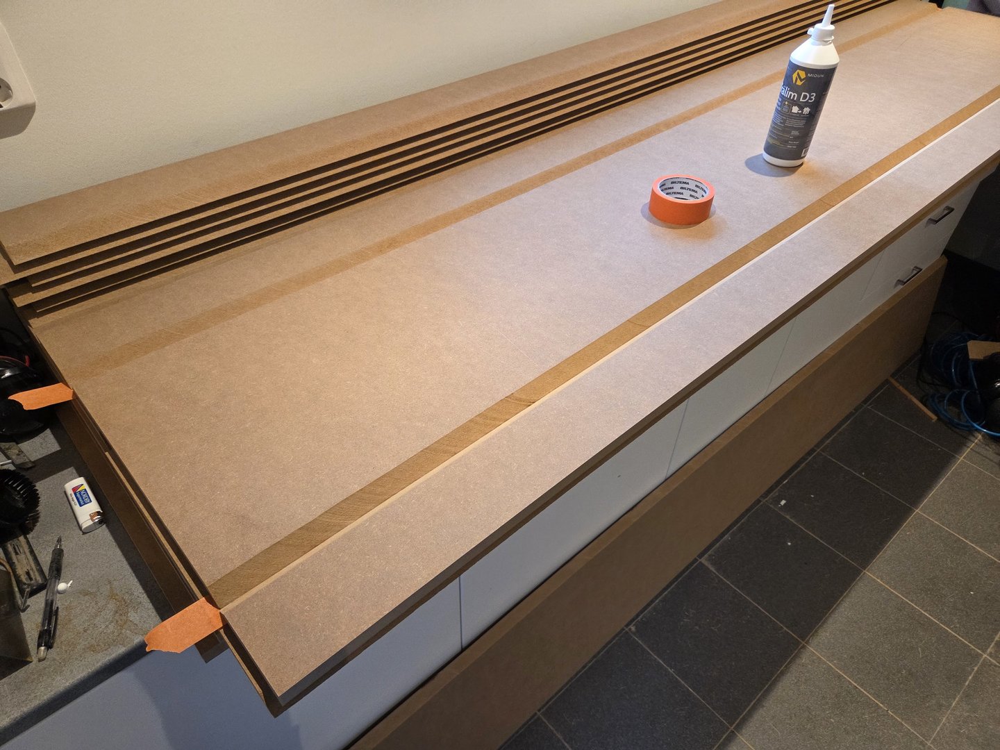

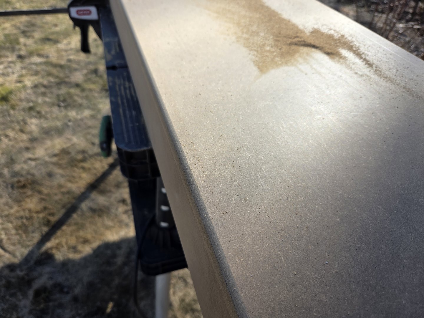

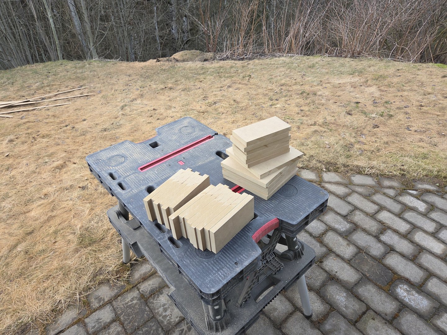

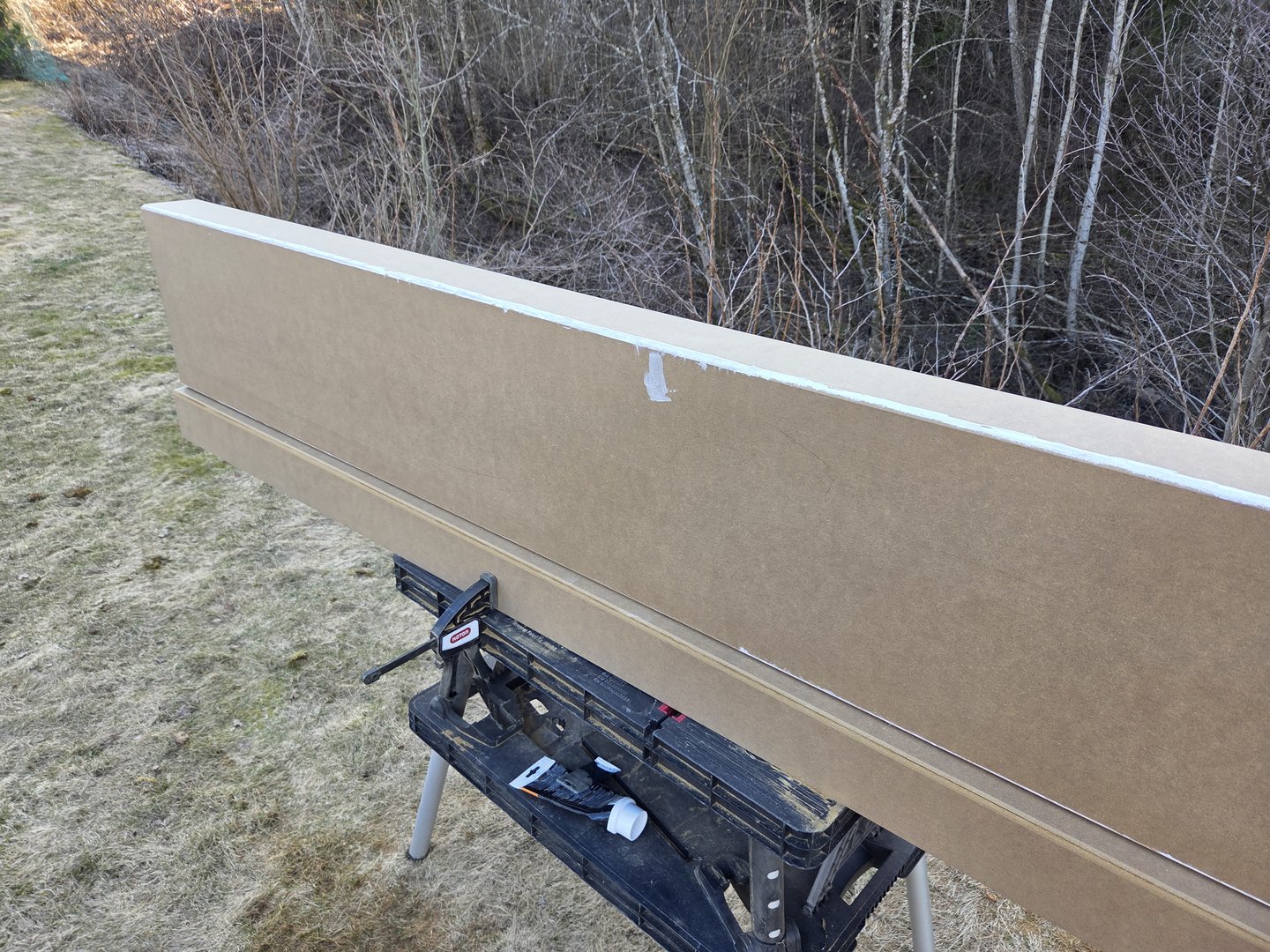

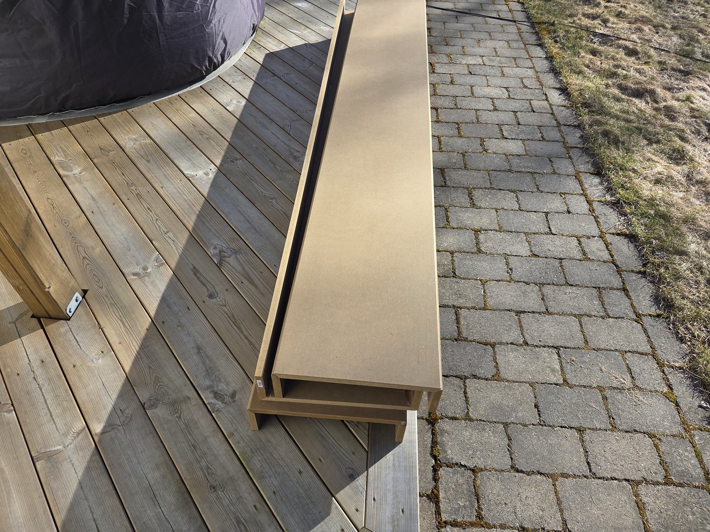

    Jeg startet i dag på noen søyler i mdf som skal romme surround kanalene. Disse bygges i 18mm.
    Lar bildene tale selv.
    Har også kappet opp litt til downlights kasser som skal innimellom diffusor himlingen som er planlagt.

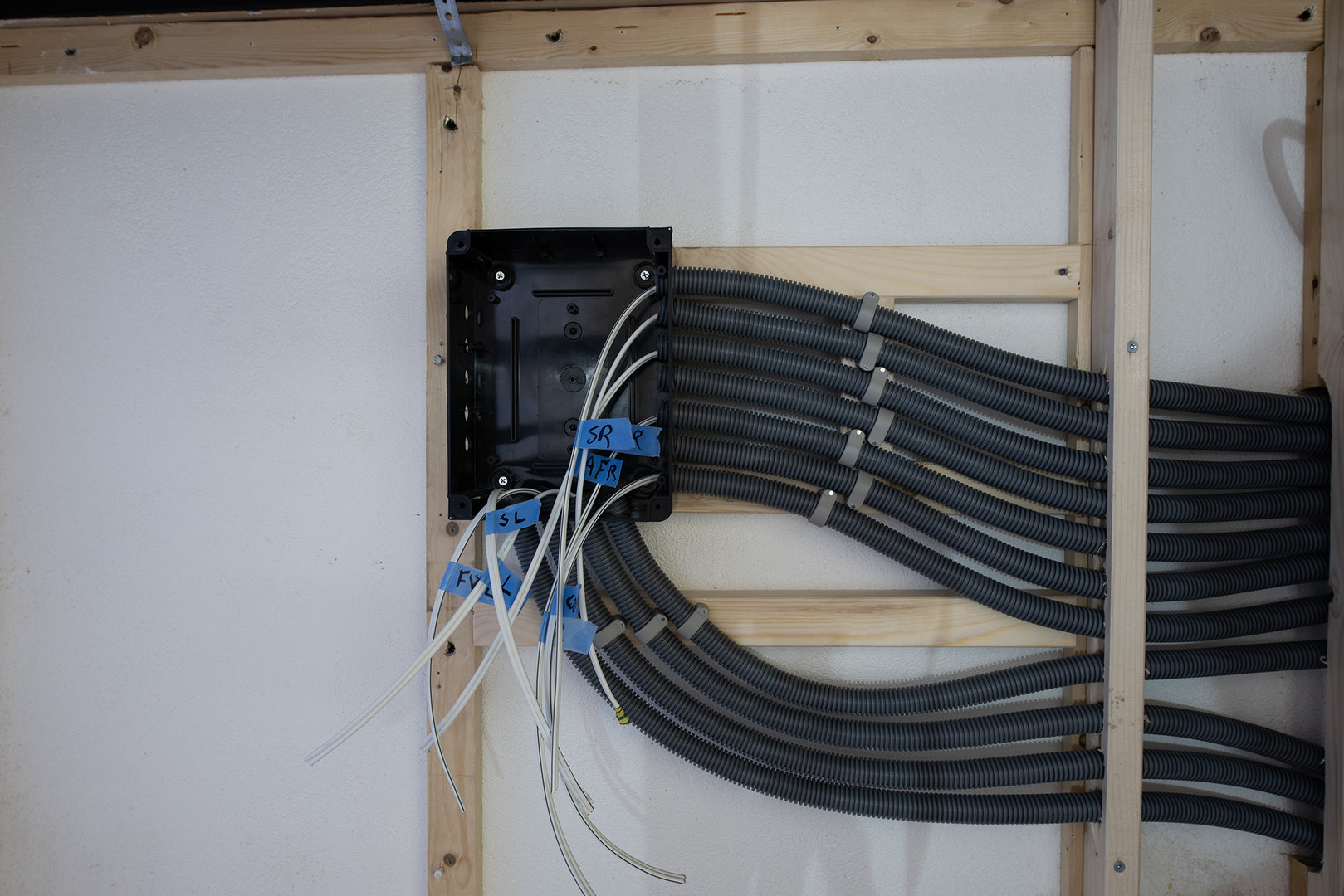

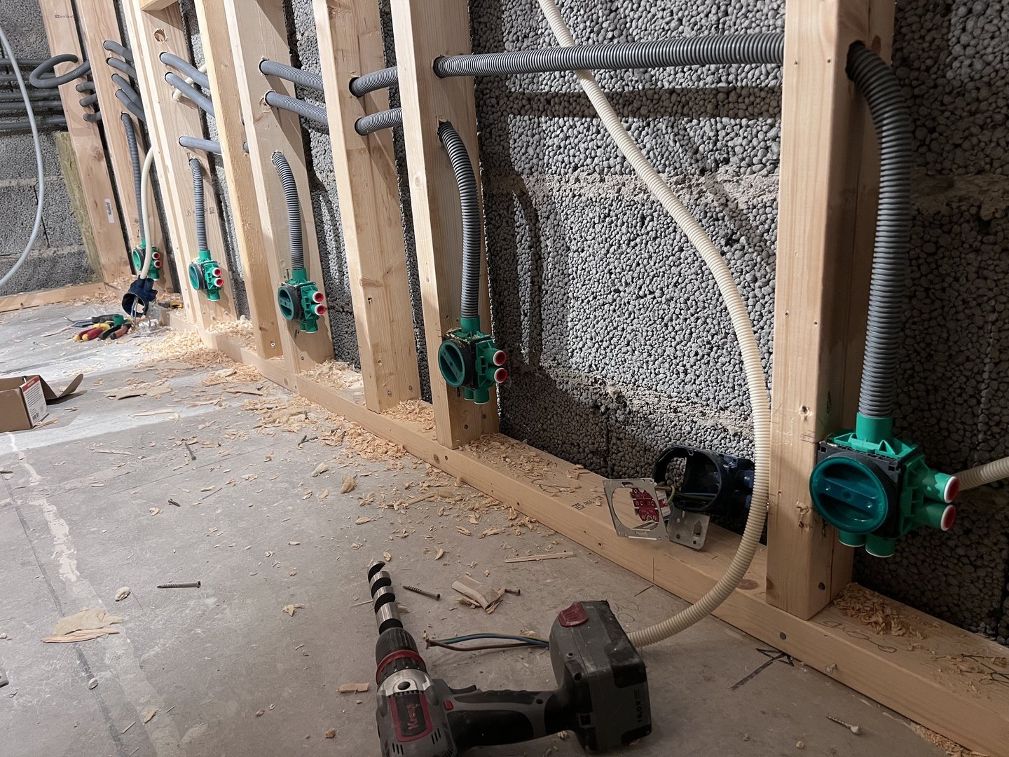

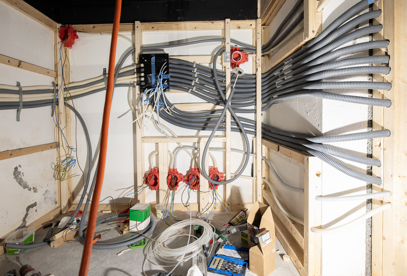

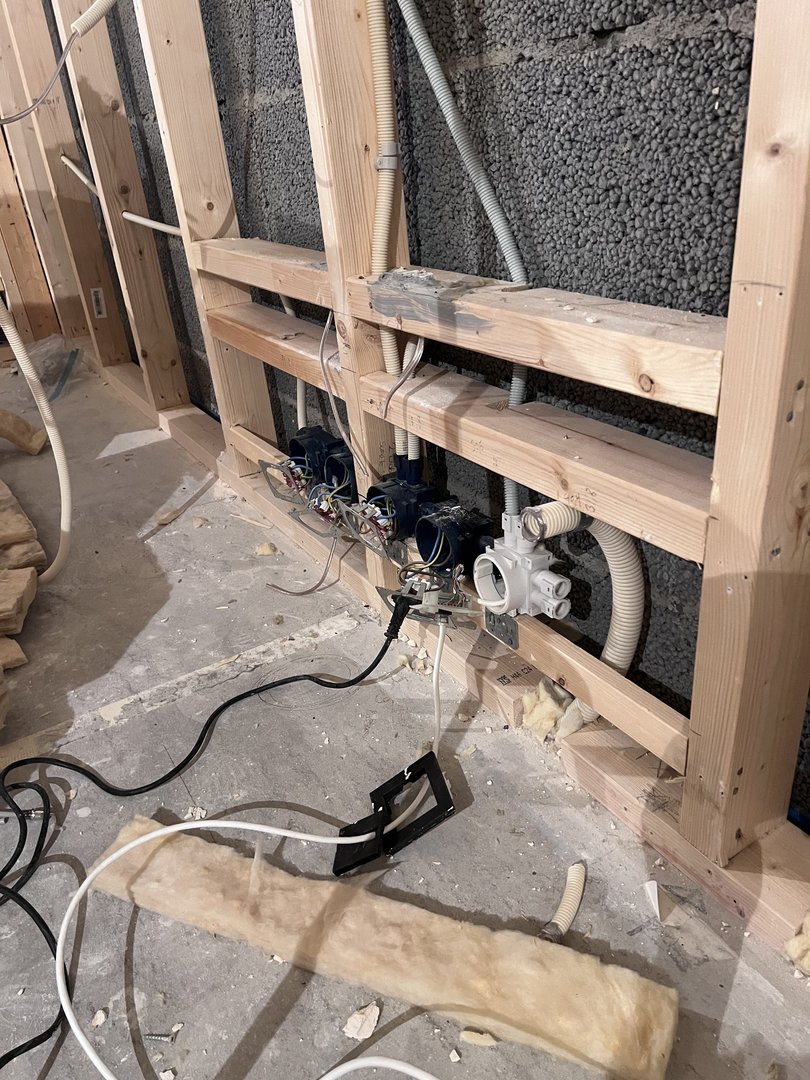

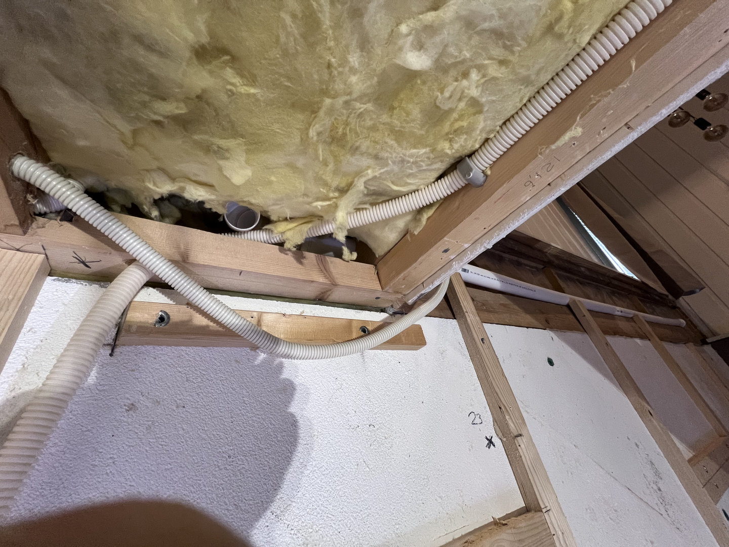

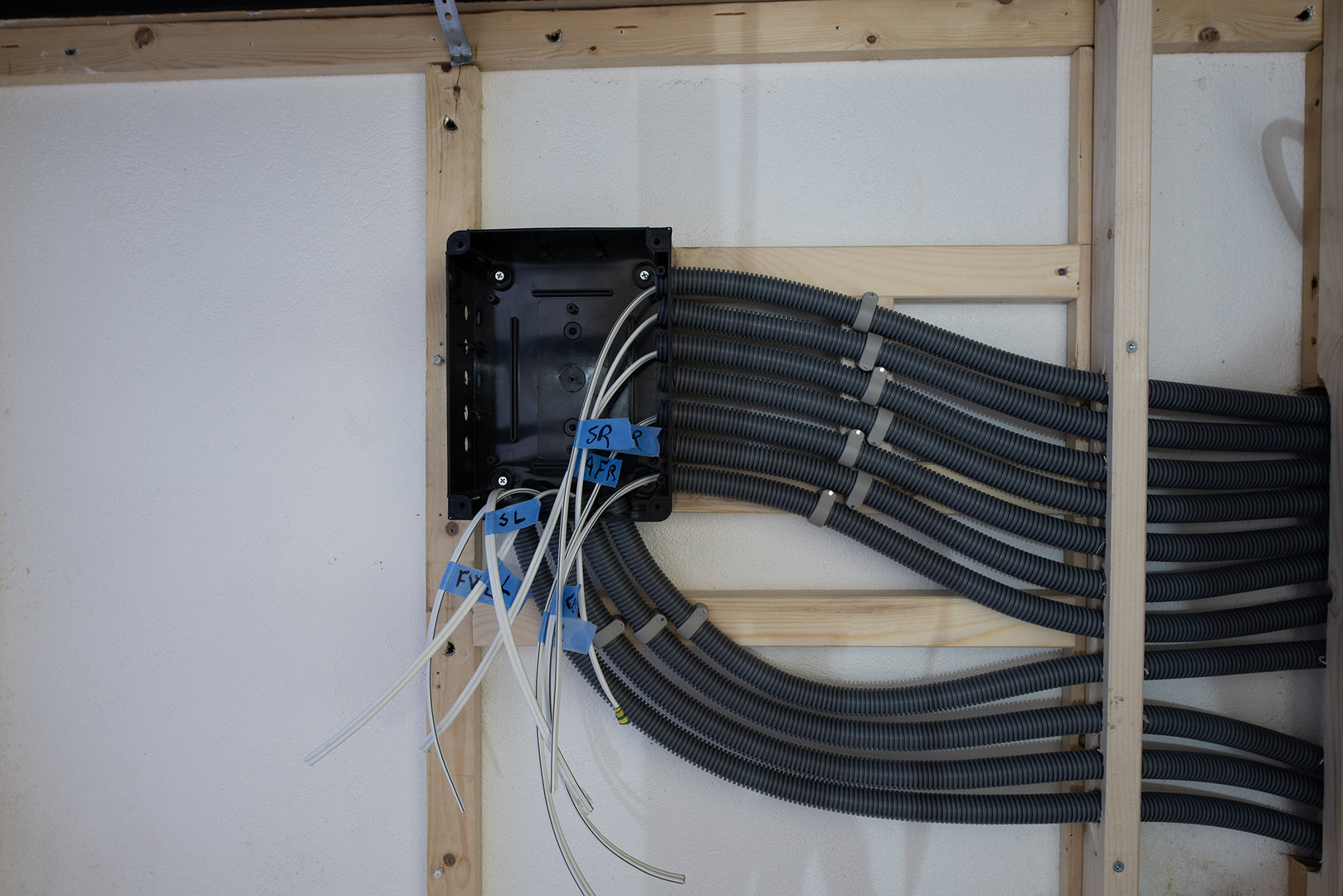

    Da håper jeg siste ledning er trukket inn i det som skal bli styringsrom/rack for utstyret. Godt jeg har en nabo som er skarp på meterstokken når dette skal gipses inn ;) Har overdimensjonert noen rør i tilfelle aktive subber blir til passive en gang i framtiden samt noen ekstra veggbokser til front wide eller stereo testing. Begynne videre gipsing men må atter enda en gang innom for noen veggbokser til.
    Alle rør stripset og bakt inn in isolasjonen sammen med H-bjelken som er endel av bæringen som jeg satte opp i 2013.

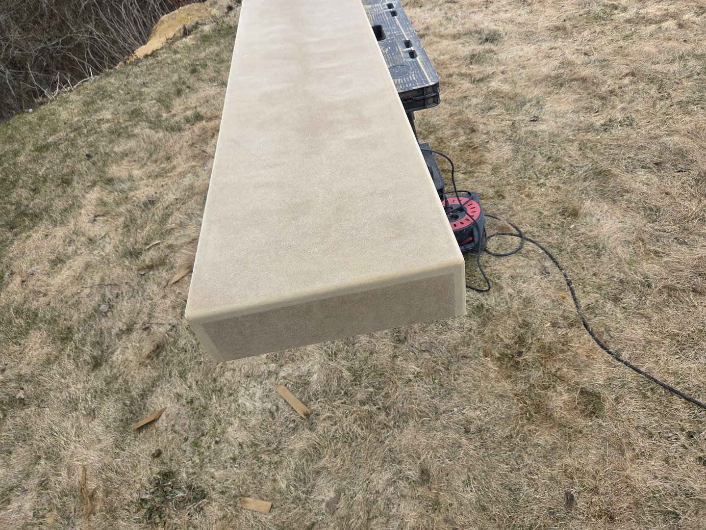

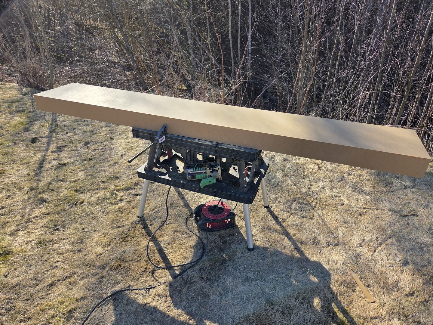

    Jeg driver på litt videre i kulissene med søylene til høyttalerne imens Authentic sikkert prøver få ferdig alt jeg har satt han i gang med.

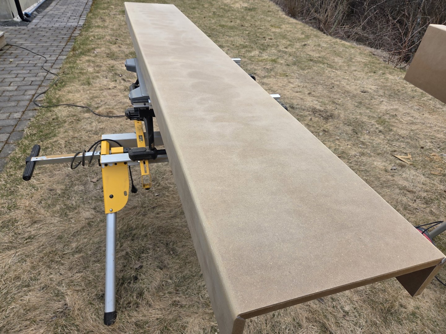

    Klart for litt fresing av rundkant.
    Rundkant frest.
    Siden jeg ikke har stort nok anlegg på saga, så kreves det litt sparkling i skjøtene på hjørner.
    Pusset ned hjørner igjen, så søylene er klare for et par strøk maling før de pusses ned igjen.
    Måtte også lage et ende lokk på ene Søyland siden den skal stå i hullet til trappa opp.
    Downlights kasser er også ferdig limt, pusset og klare for et par strøk maling.

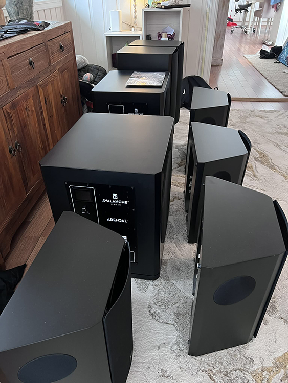

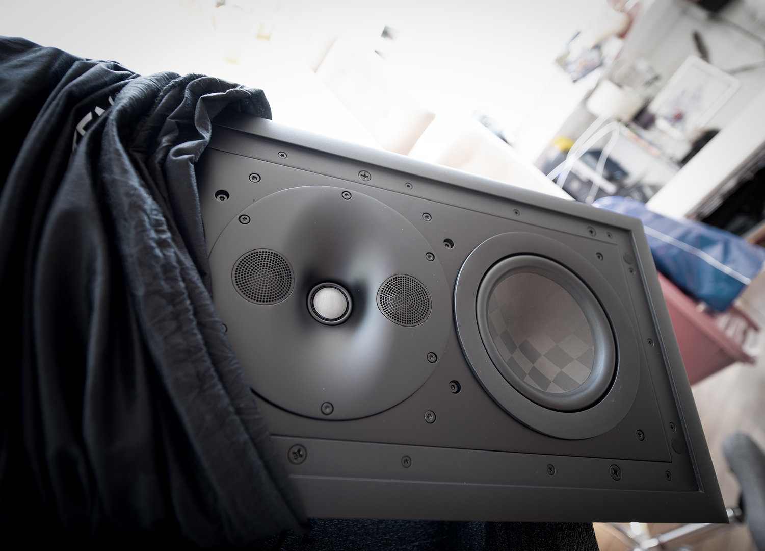

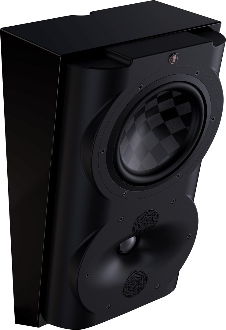

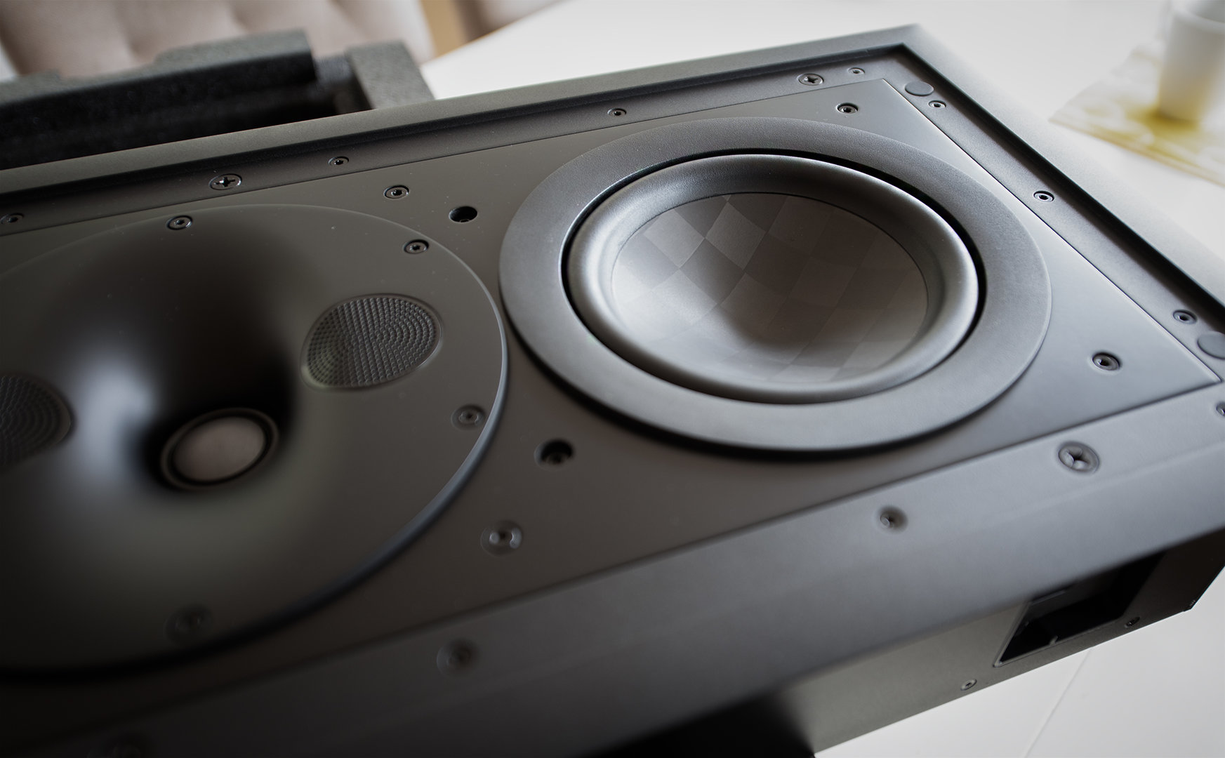

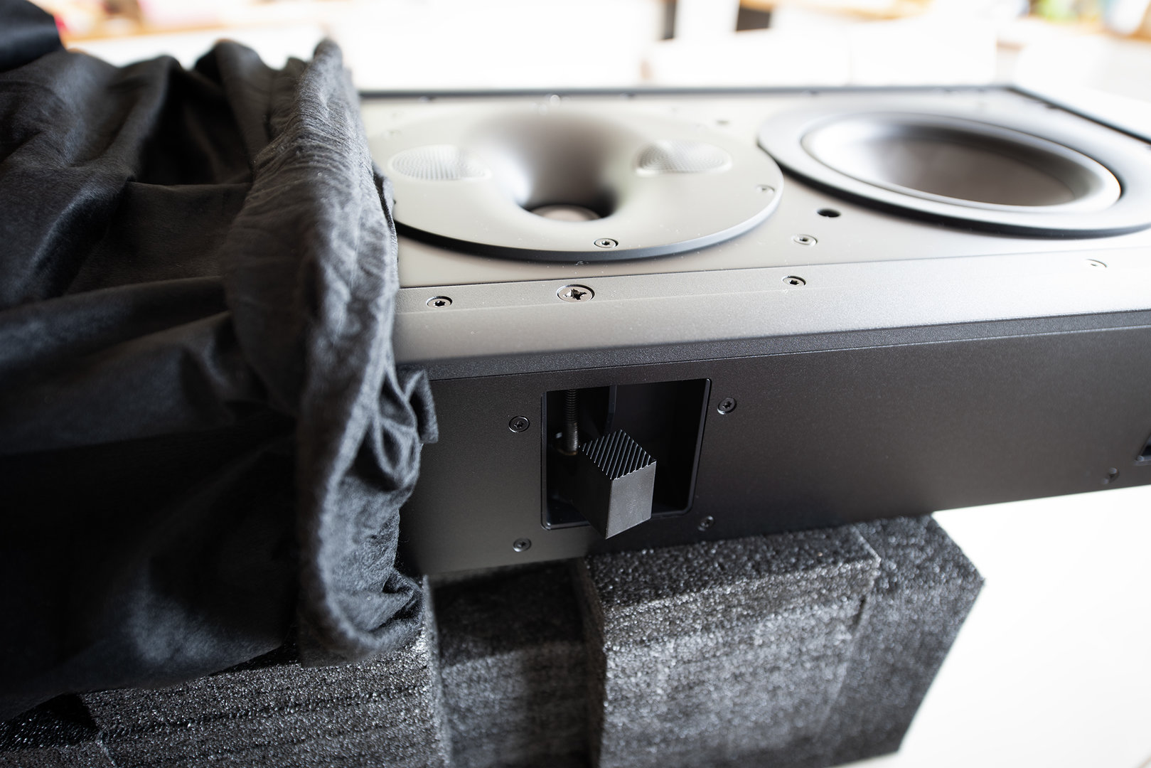

    Ja her jobbes det hardt. Nye høytalere på plass i Dominus klassen så her skal det blir lyd etterhvert. 33kg pr stk for inwall og 280kg subbere er sendt over sjøen. Blir mye greier som skal koples og tweakes når brikkene faller på plass. Har ikke hørt S-serien så blir spennende, skal sies at en kompis har full R serie i kinoen og det låter meget bra så har troa ;)

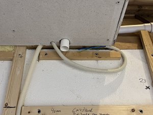

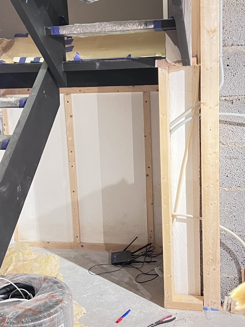

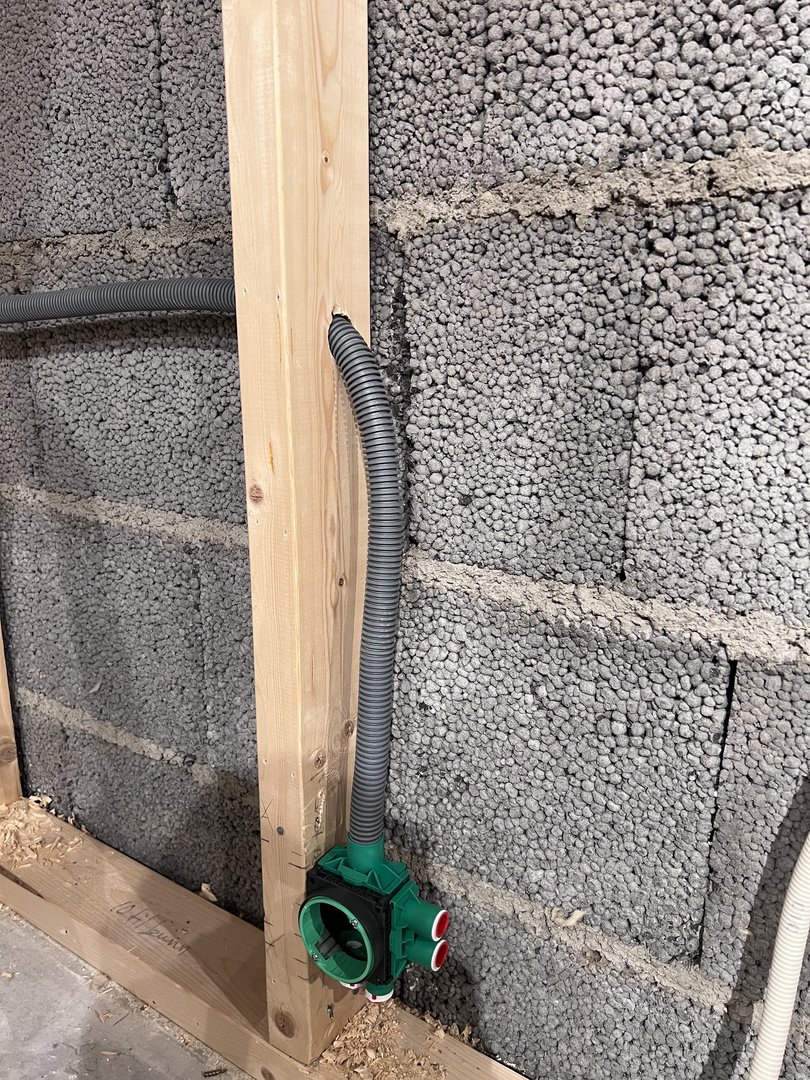

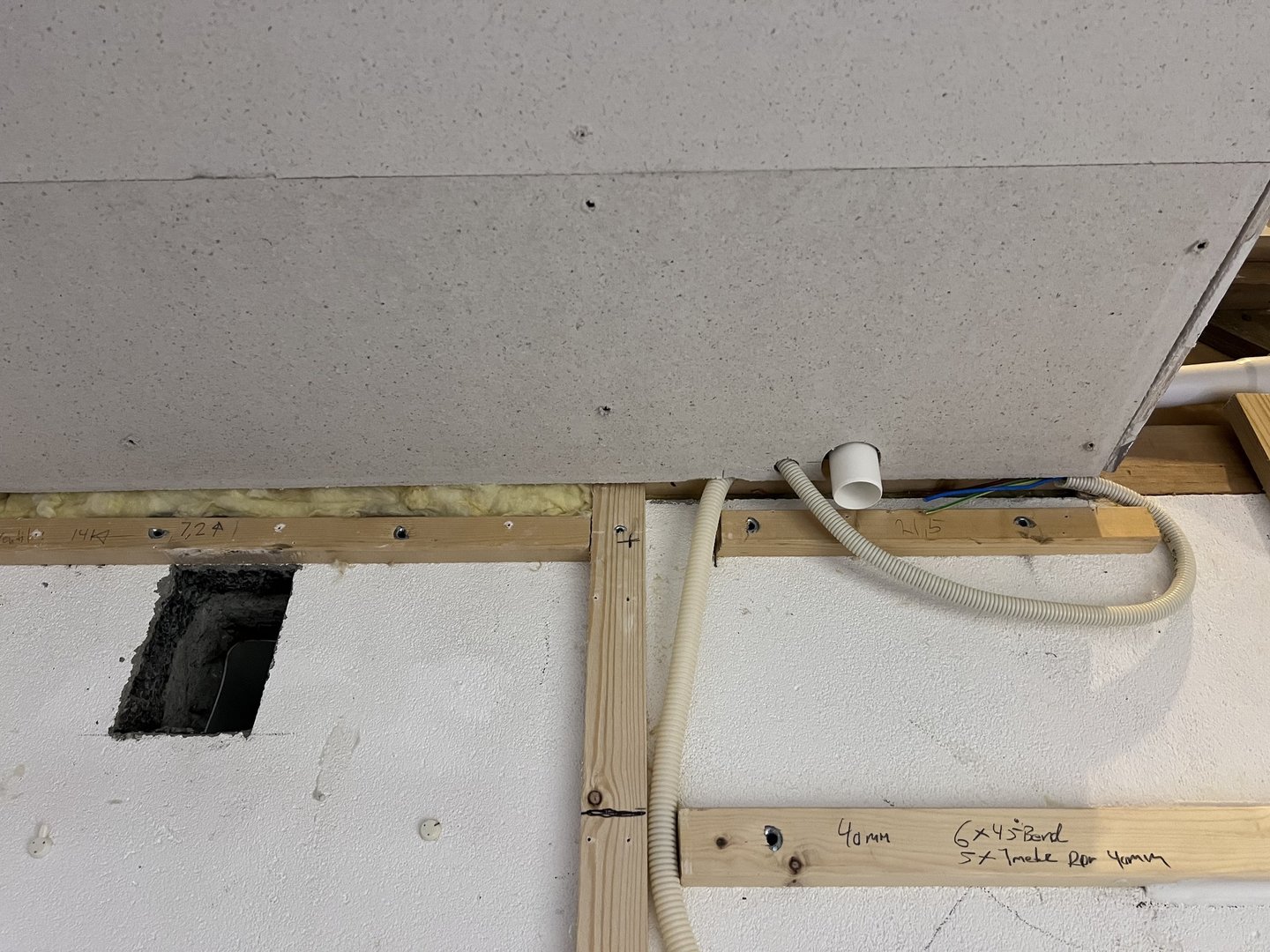

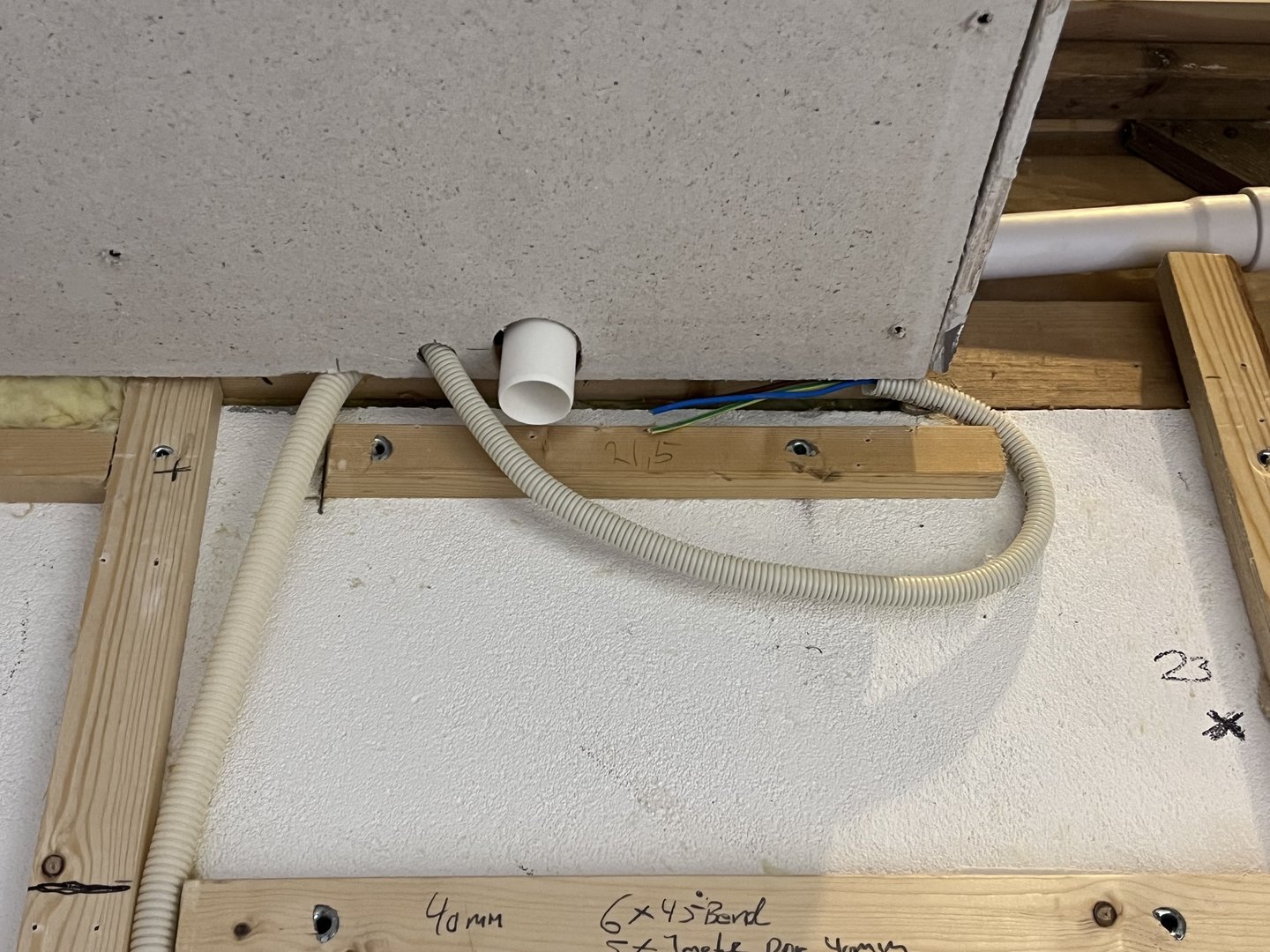

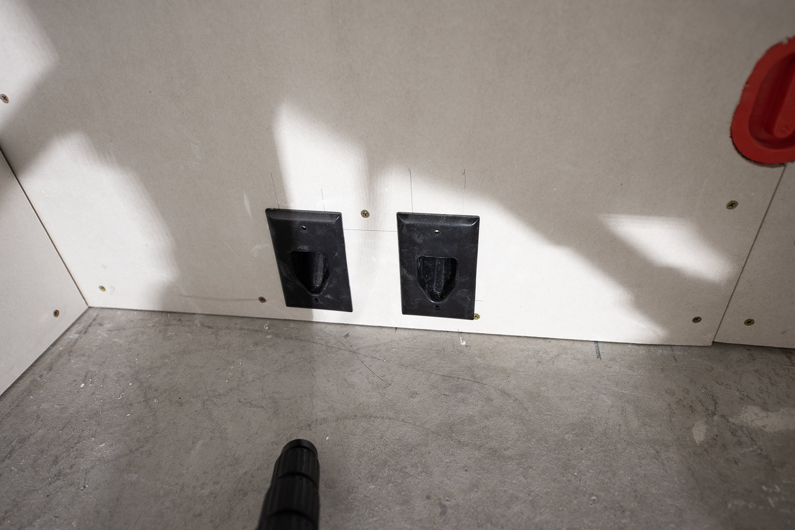

    Siden jeg kjper ut og ikke bestiller 32mm k-rør til 2800,- ble det Biltema sin 40mm avløpsrør til 350kr. Fungerer sikkert bedre å i praksis tenker jeg. Røret skjules og går fra hush boks kassen og følger trappen. Så igjennom øvre del av trappedepoet og ned igjennom trappen og kommer ut bak racket under trappen. Tror ikke jeg skal få noen problemer med trekking der. Ordnet skjult strøm til dobbel stikk PJ samt trukket veggboks til passiv/aktive subbere bakveggen. Trodde jeg var ferdig med bokser bak racket men neida en til der for nettverk hybeleilighet for framtidsrettet bruk. Er vel sjette gangen jeg handler veggbokser:unsure: Tror alt begynner å bli klart for resten av gipsen, noen 40mm bend skal handles inn på Mandag + maleruller. TTT men hjelper på motivasjonen med høytalere som er stacket i overetasjen.

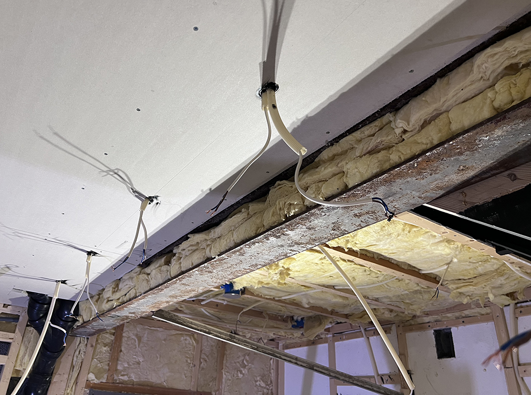

    Second layer of drywall in the room
    the struggle is real lifting and fitting the plates through the house around every corner into the room. HDMI conduit is in route and power to the PJ. The plan is to do a hush box with insulation (dampening the fan noise) and let it cool down into the air valve that you see in the picture. The columns are being prepared by the genius neighbour next to me. Also custom made are the downlight boxes that are made to fit perfectly with the rest of the acoustic ceiling mixed in with the skyline diffusores. The green boxes in the ceiling are back Atmos and will be the Perlisten S4S the same for the front Atmos.

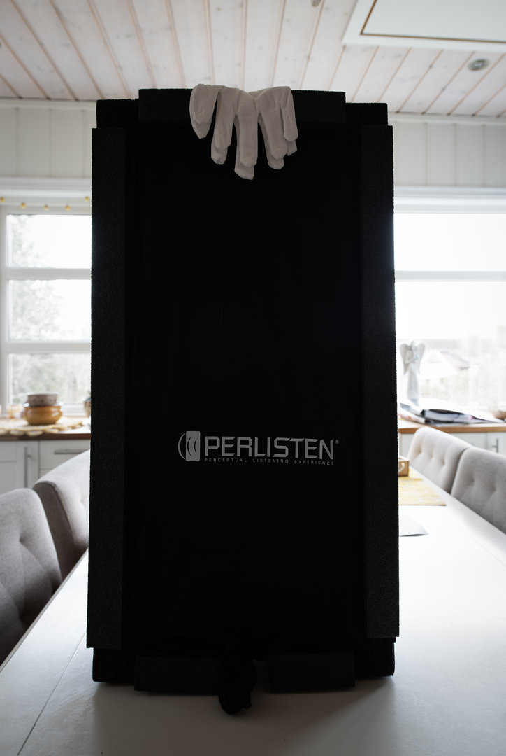

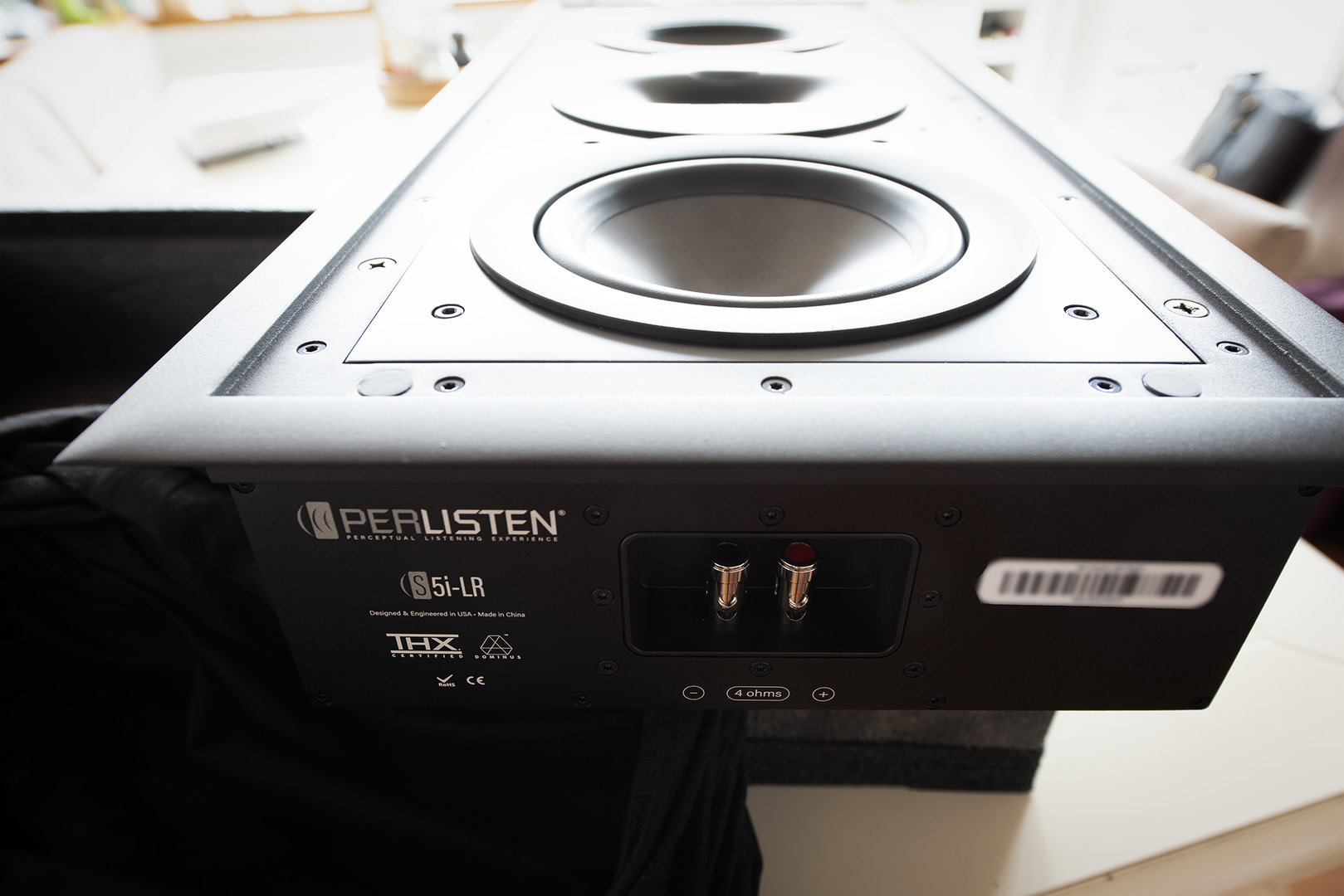

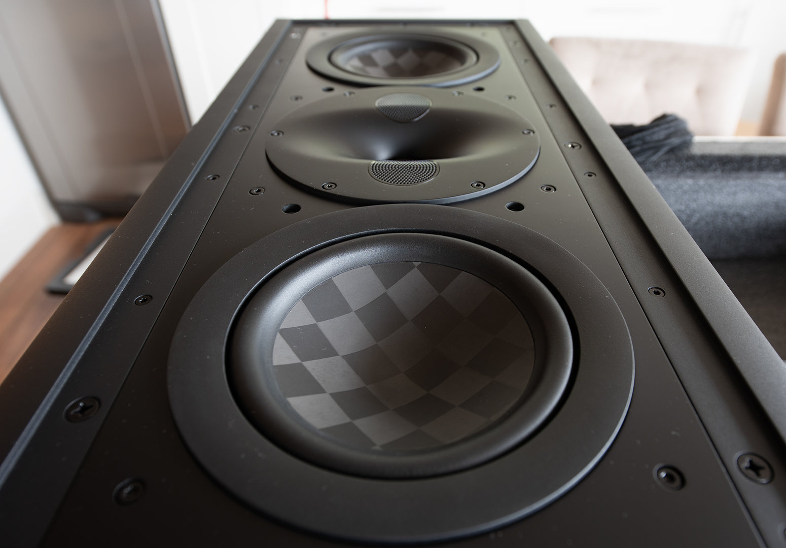

    Sååå... måtte ta en en pause under kinobyggingen for å krafse litt på godsakene. Ikke lenge før de kan taes i bruk håper jeg.
    Innpakking og byggkvalitet må vel sies å være 10/10 For de som er interresert i inngående detaljer kan ta en kikk i byggetråden min,- Perlisten Cinema. Ha en strålende Søndags kveld

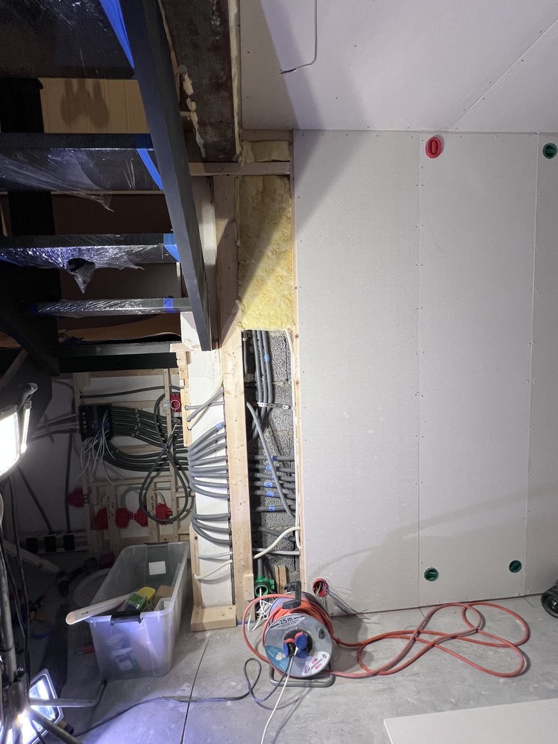

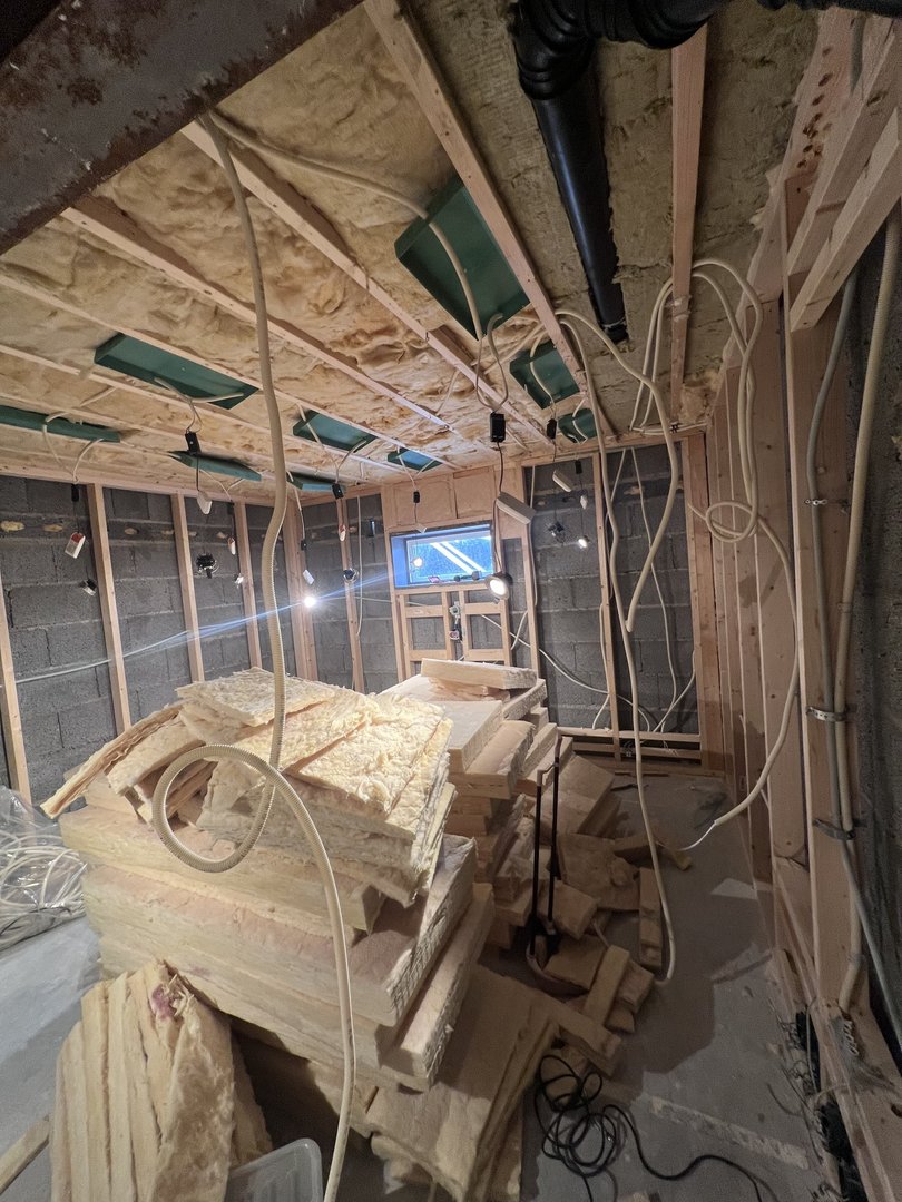

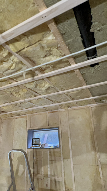

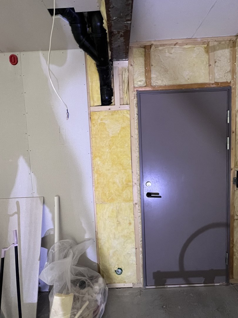

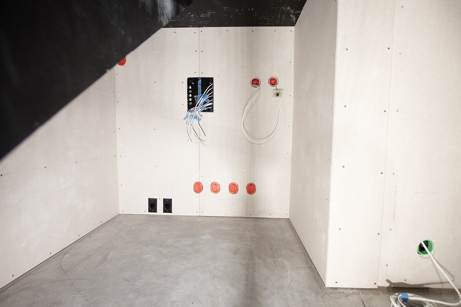

    Veggene er lukket og konfig er låst. Alt av trekkepunkter er på plass og er trygg på at både HDMI og kabler er klar for å hentes fram når det trengs. Andre lag gips blir mest sannsynlig fullført neste uke og det planlegges hardt rack og baffel + lys. Usikker på baksubber om jeg skulle gått for samme som frontvegg der det skal stå 4stk Perlisten R18is eller om det blir aktive subber.På bakveggen blir det spiler med led belysning i utførelse Røket Eik som gir litt spill men samtidig veldig mørk. Sjekket masse leverandører på spileplater og variasjonen på utførelse og kvalitet er stor. Valgte selv Woodupp etter å ha mottatt prøver. Bestilte opp resten av spileplater for noen dager siden. Deilig å se vegger og rom ta form! Ha en strålende Lørdag! (for de som ønsker hyppigere oppdateringer kan melde seg inn i Perlisten Cinema group facebook)
    Finished up with insulation and that I can like. All wall are closed so the config is set. Hope I have thought about everything, it seems like nothing but its a lot Just like the ir extender box that I almost forgot. The plan is zero wires hanging out and a great cable management behind the rack. Will do a custom diy rack that is fitted perfect for the need I will have. Its a great feeling to see the wall taking place again in the room.
