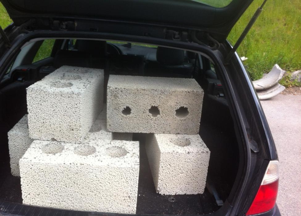

    Første steg på veien til mitt hi-fi nirvana er tatt :))
    More to come...:)

    Dette blir ikke stort rom, med bare 6 Leca.;)
    Neida skal ikke mobbe deg jeg, veit jo hvordan dette blir etter en stund.
    Nå snakket jeg ikke om mobbing.
    Steinar.

    Jepp, kjøpte inn 2 Leca blokker til så her må du bare henge med
    Nivilert, vatrert og diagonalisert:

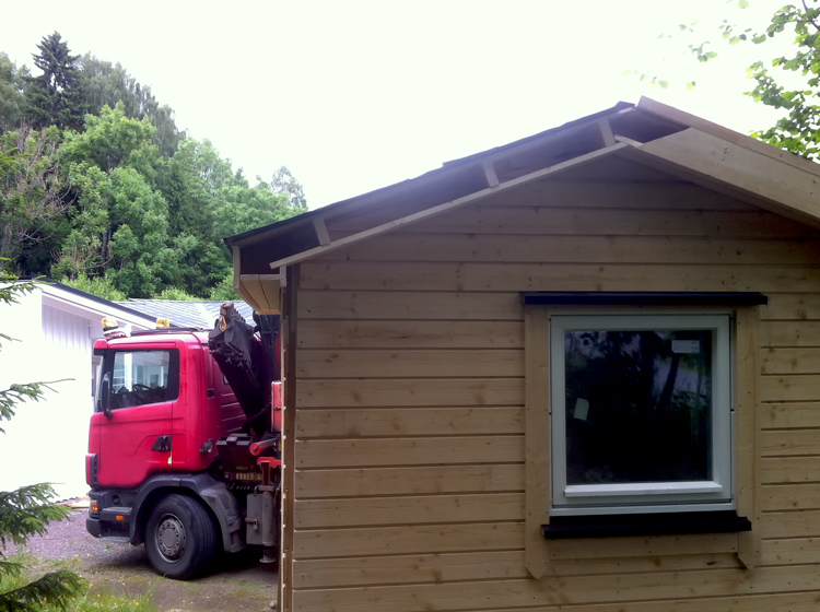

    Isolert anneks på plass hele 12 kvadratmeter lytterom !!
    Neida :)
    Annekset er kun kjøpt for å frigjøre plass i kjelleren. Da blir det kino/hi-fi rom på Ca 22M2 med fri utfoldelse for å legge ann til en vellykket prosjekt i kjelleren. Takhøyden er fin med 2,5 meter og rommet er utformet på en måte som gjør meg optimist med tanke på akustikken. Noen utfordringer vil det alltids være men det blir bare morro. Jeg river hele rommet på sensommeren og arbeidet vil begynne for fullt til høsten. Nå blir det snart en 3-ukers ferie i sydligere breddegrader, da skal tankene rundt prosjektet tegnes og kladdes ned i en slags "to do list" Mye å ta hensyn til for den glade hi-fi byggeren.
    Jeg har allerede tanker om hvordan jeg vil det skal bli, blir spennende å se om det lar seg realisere i praksis.

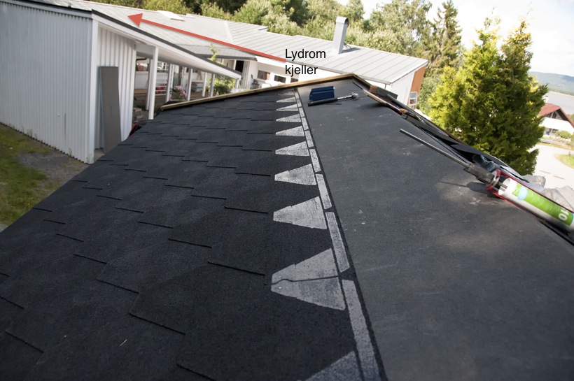

    Er jo litt som skjer her om dagen :)
    - Tak og gulv lagt på annekset
    - Reoler fra Ikea kjøpt inn
    - Hus snart ferdig malt, sier snart da jeg håper de derre jævla regngudene kan slutte å pisse på oss :mad:
    - Kople til strømmen i annekset + montere lys og ovn.
    Når checklisten over er ferdig begynner rivingen i kjelleren :)

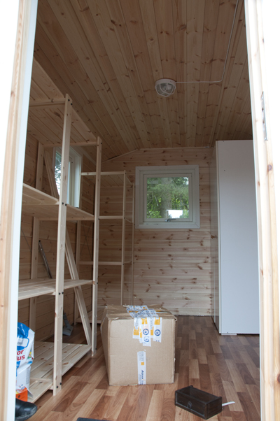

    Følger på med litt oppdateringer:
    ** Anneks ferdig:
    Ble slett ikke verst til slutt.
    Hus ferdig malt (vel så og si) - Vasking, skraping, grunning, soppmiddel og puhh.. :eek: 2 lag maling. Malingen er jo bare en liten del av jobben.

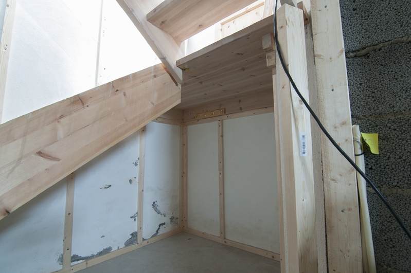

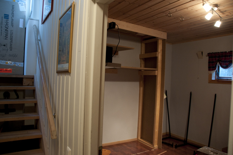

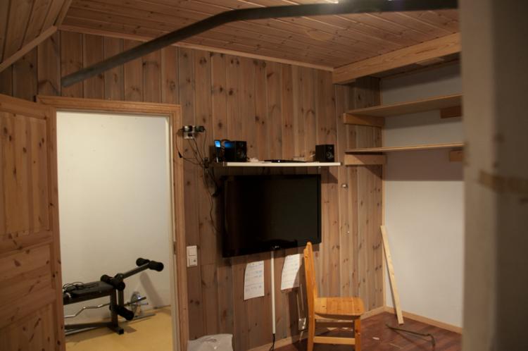

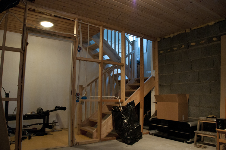

    Trappen på vei ned i lydrommet/kinoen. - Veggen mellom trappen og rommet skal ned. Er desverre bæring i denne og den har ett spenn på 3.8 meter så jeg har en H-Stålbjelke som skal settes opp her. Trappen derer ser gjøres om og tipasses rommet.
    Her sees veggen ifra andre delen av rommet - hyllene til høyre er hva som er igjen etter skyvedørsgarderoben som jeg har demontert. Disse 2-rommene har en grunnflate på ca 22M2 tilsammen.
    :) Tørt og fint i veggene forøvrig, skulle vel bare mangle da det ble drenert rundt denne delen av huset for 2 år siden.
    Vel da var rivingen igang ihverfall.

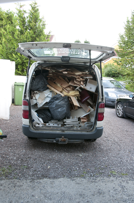

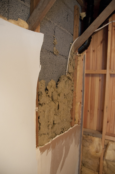

    Takk gutter, følger på med litt bilder, blir litt lite tekst da jeg er rimelig sliten :) Etter en koselig arbeidshelg...
    Bilen ble stappfull, utrolig mye søppel det blir av ett lite rom på 14M2...

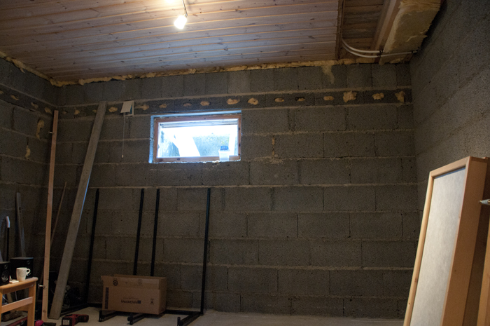

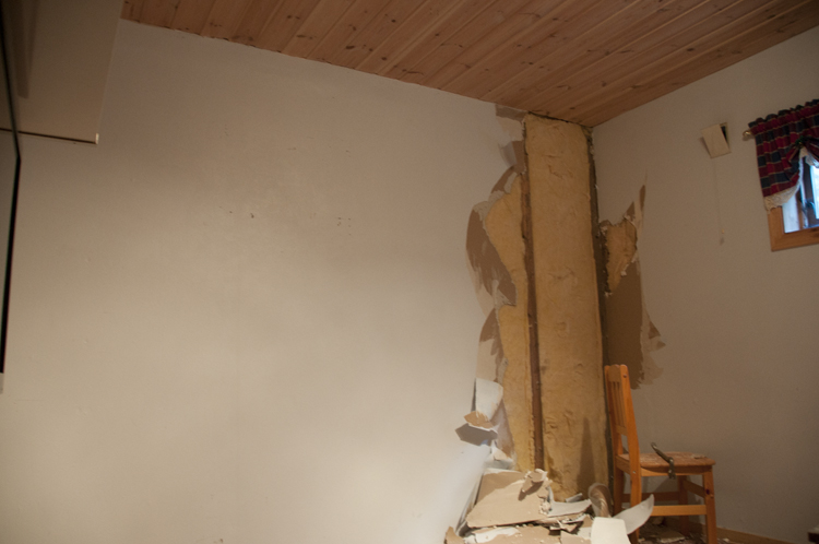

    Hiltien fikk kjørt seg skikkelig på disse skruene, det luktet svidd til tider og med litt røyk var jeg litt engstelig jeg hadde tatt livet av godrillen.
    Ikke min favorittmusikk men det hjalp på motivasjonen og farten når jeg dro på med Labrinth :rolleyes:
    Huff for en elendig isoleringsjobb på denne veggen, dog er det innervegg imot mur men uansett.

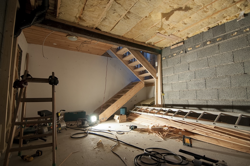

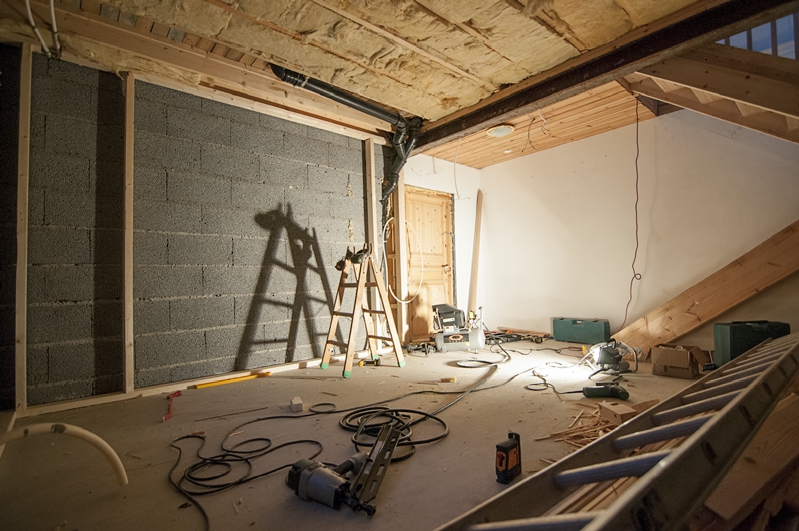

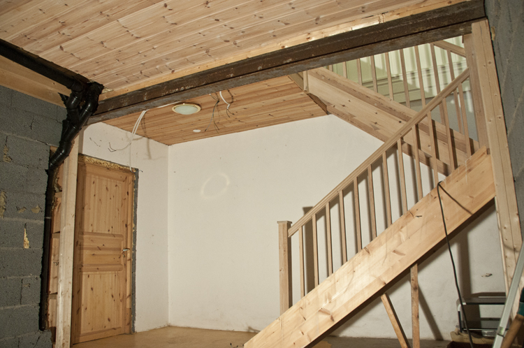

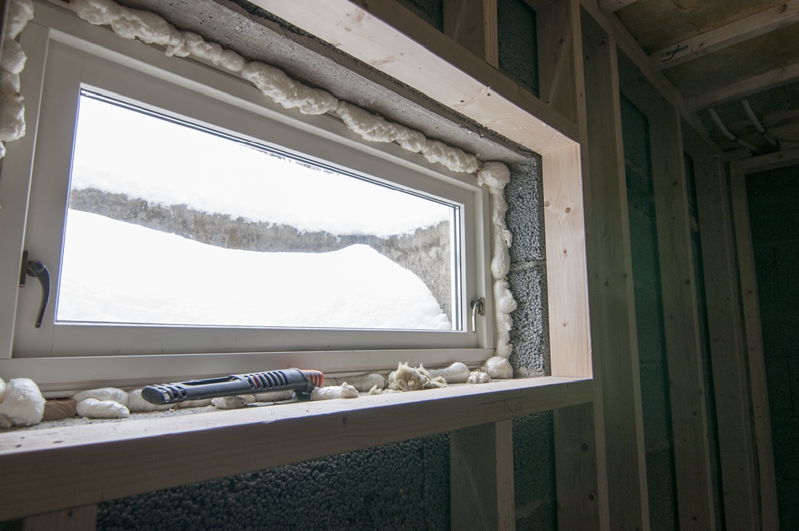

    Rom ferdig revet, vinduet blir støpt igjen. Venter litt med det itilfelle jeg trenger åpningen når jeg skal dra slangen og pumpe avrettingmasse igjennom der.
    Tørt og fint både vegger og gulv.. - Dette blir frontveggen.
    Rom sett fra fra motsatt side. Bæring i søylene så her må stålbjelken tilpasses og stemples opp før resten kan rives.

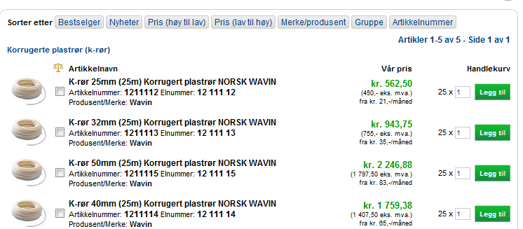

    * Pigge kanaler i gulvet for å legge ned trekkerør ( - Er det lov å la 220V ligge under avretting i rør ?? )
