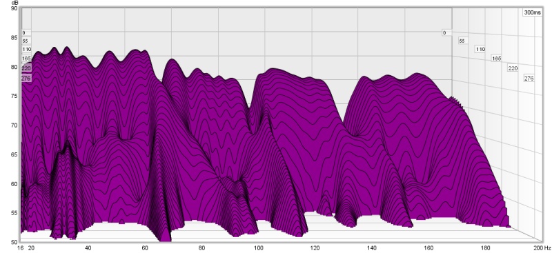

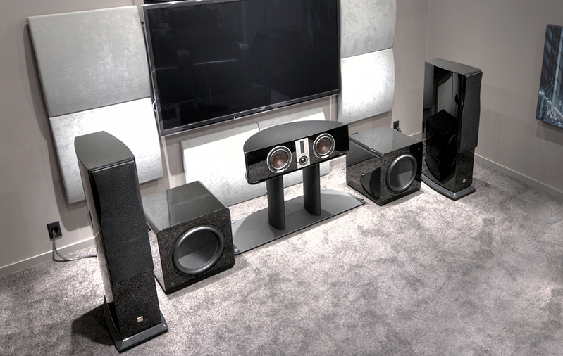

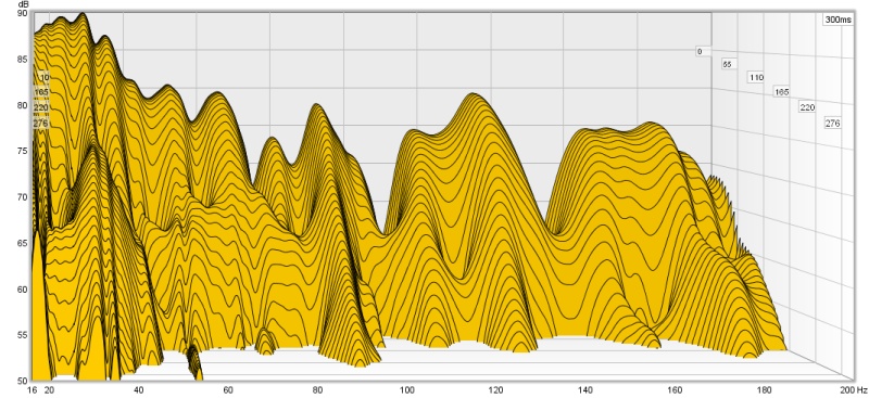

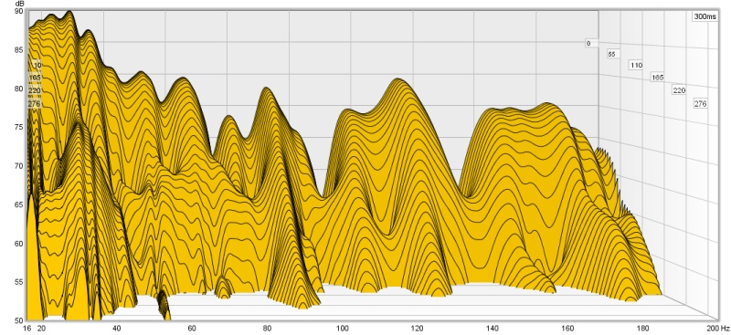

    Etter at kinobiten ble ferdigstilt sto akustikken for tur, det ble handlet inn akustikkplater fra ehed http://www.ehed.no og Sounds Of Science Sounds of Science |.
    Jeg bruker 11 plater a 60x60 der 6 stykker er montert opp på frontveggen, 2 i taket og 3 stykker på bakveggen. De 2 akustikkplate motivene er plassert på høyre og venstre sidevegger og måler 75x100cm (totalt 13 plater i rommet). Jeg har i hovedsak dempet 1-refleksjoner og det fungerer svært godt noe også målinger viser.
    ( Takk til retep for målinger)
    Noe mer demping hadde nok vært å foretrekke men da trenger jeg og peter mere tid for å finne ut hvor disse er. Jeg vurderer noen bassfeller men er usikker på hvilken løsning jeg skal går for. Jeg har jo også vegg-til-vegg teppe så dette tar jo rimelig greit dette også på de høyere frekvensene. Personlig er jeg allergisk mot overdempete rom men jeg mener selv jeg har fått til en god mellomting her nede i hulen min :)
    Jeg og Peter fikk testet med 2 subbere til her nede igår (4 totalt) og vi fikk ytterligere ett headroom på +7db med samme volum ut på receiver, jeg syntes i tillegg at det atskillig mer trykk og mer jevn fordelt bass i rommet, morsomt til film men fungerer heller dårlig på musikk. Uansett er Daliene såpass bra på bass at det blir streng tatt unødvendig med subbene. Hadde jeg ikke hatt DSpeakeren hadde nok bassen vært en helt annen. Jeg har i den senere tid funnet ut at en velimplementert DSP krets i en eller annen form VIRKELIG gjør underverker, derfor kjører jeg også en Antimode 8033 etter subutgangen i receiver fra min NAD t787. Kanskje greit å få med at jeg kjører ett 7.2 oppsett for de som lurer :)
    Akustikkplatenene på bildet under er selv valgt og fått den trykket opp av Sounds Of Science - de har også en helt eksemplarisk service med Pontus i førersetet! Filmfremviseren er funnet i databasen til Fotolia http://www.sofsci.com/gallery, her er det ett enormt utvalg!

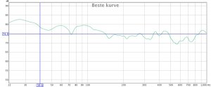

    Var på besøk hos Johnny igår og fikk kjørt noen målinger, lytta til musikk og sett noen klipp på den supre projectoren. La meg si det rett ut. Makan til bilde på en PJ har jeg aldri sett før. At verden har gått fremover på det punktet de siste årene er HELT t y d e l i g. Jeg skal ha meg en slik en eller annen gang...
    At det trøkker i kino delen der, er helt sikkert. Men johnny har fått til dette på en slik måte at bassen starter og stopper helt på riktige plasser. Med et nivå på + 15db i bassen på sweetspot, så skulle man tro at det jalla og at bassen skulle henge i veggene lenge, slik at det bare ble rot. Neppe! Se her
    Legg merker til hvor kort klangtid det er!

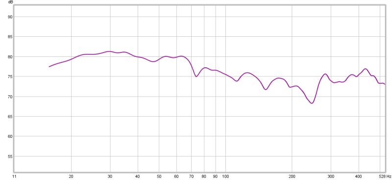

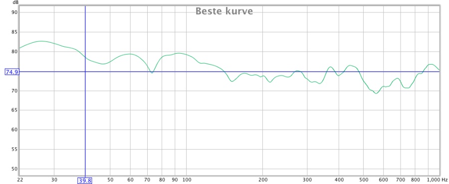

    Tar opp tråden igjen, andre prosjekter i vinter har tatt lang tid men nå er det på`an igjen. Har da etterhvert fått satt meg inn i REW og målinger og har fått enn liten peilepinne om hvordan ting fungerer ilag, ett flott hjelpemiddel som virkelig kan anbefales om du er over middels Audiofil ;D Jeg kjøpte målemicen UMIK-1 fra AV-Shop da den kommer med kalibrert lydfil som kan lastes ned fra deres hjemmeside med masse annet nyttig info. Enkel i bruk oppsett og er veldig fornøyd med denne. UMIK-1 | MiniDSP, veldig plug and play siden den også har eget lydkort intergrert i micen.
    Slik ser romresponsen min ut idag oppstil 1000hz.
    Opptil 200hz, med og uten Antimode med subbene kopplet inn, har en dipp på rundt 50 jeg sliter litt med i rommet, dette kommer i hovedsak fra Venstre subb.

    Ser jo veldig bra ut dette her Johnny! Tviler ikke på at det trøkker med Ultraene hos deg! Var morsomt å høre opplevelsen til deg og Peter om turen til tralltrall og smaken på skikkelig tårnbass.
    Målingene ser også bra ut, er disse uglattet?
    Har sett vannfallsmålingen din og den ser veldig bra ut med kort og jevn etterklang helt ned i bunn så bassen er nok skikkelig tørr slik jeg liker den.

    I fare for å gjenta meg selv, dette ser super lekkert ut og spiller sikkert helt rått:)
    Hva er det som skjer ved ca 180Hz med antimoden koblet inn? Det ser ut som at nivået stiger med minst 10dB? Dette er ikke synlig på de andre sweepene.
    Har du bilde av øya i taket?
    Er ikke helt sikker hva som skjer ved 180hz, kan være en glitch ;) - er ikke på de andre målingene og er ikke hørbart ihverfall.
