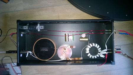

    Som Drossel siger så bør vi nok holde os til emnet, men hvad angår komponenterne synes jeg det er så interesandt og vigtigt for det samlede resultat at det godt kan tåle en kommentar.
    Lyden af Duelund komponenter kan ikke kopires hvis man ikke laver dem på samme måde, de åbenlyse forskelle i forhold til de fleste andre komponenter er at alt er naturlige materialer, der er ingen plastik, eller magnetiske materiale, ingen urene metaller osv. Og dette gælder både den endelige komponent og indpakningen.
    Konstruktionerne er gennemtænkt, kondensatorerne er virtuel stackfoil, modstandene kompenserer for temperatur svingninger i svingspolen, og der intet såkaldt hotspot, og Komponenterne er dæmpet optimalt.
    Duelund foretræk store komponenter af flere grunde, hans valg af naturlige materialer gør simpelthen af komponenterne vil blive store. Duelund var også meget opmærksom på alle former for strømfortrængning, og så foretræk han lyden af induktive "fejl" fremfor Kapacitive fejl, som vil bliver mere dominerende jo mindre og tættere man prøve at pakke komponenten, i modsætning til de induktive fejl som vil dominere jo større komponenten er, det er et valg man kan træffe , men også et valg som bestemmer hvordan komponenten fremtræder rent fysisk. Det her er i øvrigt også en del af forskellen på transistor og rør teknologi.
    Det mærkelig ved alt dette som du også oplevede på udstillingen , er at man behøver bare en enkelt Duelund komponent eller to så få hele hi-fi kæden "Duelund lyd" , det er i sandhed mærkeligt, men sådan er det åbenbart, men det skader absolut ikke at lade alt være Duelund hvis man har råd så når man et højre niveau og en større helhed i lyden
    Sjovt at LC også har opdaget dette her på sine gamle dage, og her kan han ikke bruge alt sin tekniske viden til en dyt, men som han sagde det betyder alt for lyden.
