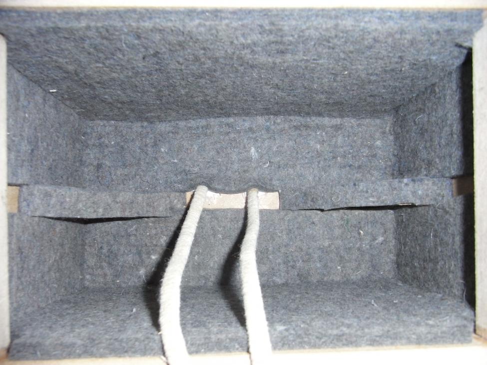

    Mellemtonekammeret belædes med tyk gulvfilt så kun et minimum af produktet fra membranens bagside, kommer tilbage fra kabinetsiderne:
    Vis vedlegget 363486
    Hvilke kriterier ligger til grunn for at denne påstand virker (...forhindrer lyden å komme tilbake fra kabinettsidene) slik du fastslår/beskriver?

    Dæmpningskriterier? ;o) Sig noget ned i et udæmpet kammer og derefter i et dæmpet, så giver svaret sig selv.

    QUOTE=Modifix;2208190]Dæmpningskriterier? ;o) Sig noget ned i et udæmpet kammer og derefter i et dæmpet, så giver svaret sig selv.
    [/QUOTE]
    Logisk! Men (!) mener du denne tynne filten i et kammer med kun 90 graders vegger løser dette - godt nok?

    6mm gulvfilt og kritisk dæmpning med uld, er en forudsætning for det gode resultat, ja. Hvad ville MusicBear have gjort?
    1. Inntatt en ekte dansk øl
    2. Gjort kammeret noe mer "usymmetrisk" - noe som måtte bryte bølgene mer - filten kan da umulig klare en slik jobb ?!
    3. Kopiert punkt 1 :)
    Punkt 1 og 3 er lige i kassen, usymetrisk eller ej. gentages tilstrækkeligt, forsvinder al symetri...

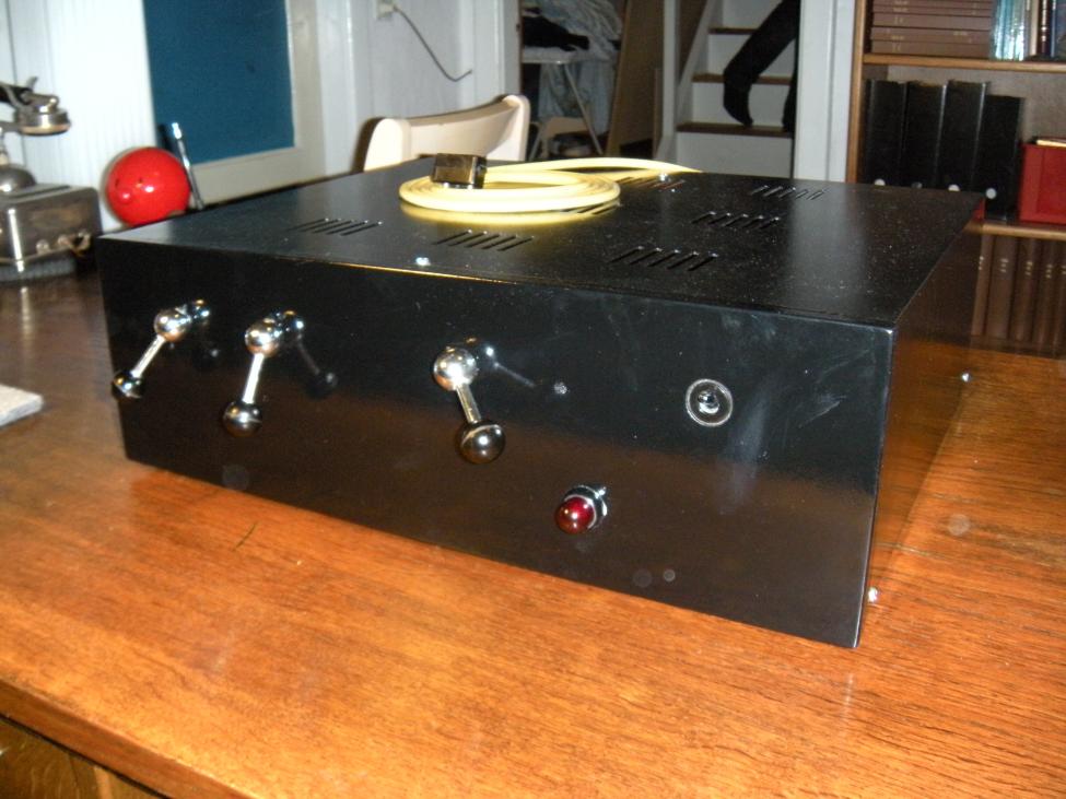

    Tak Møffe! Som jeg mener at vide hvem er .. Der er ialt 3 haandtag og en kontrollampe? Så: en fasevender, indgangsvælger og volumenkontrol?
    Møffe var en tegneseriefigur fra en stribe i blandt andet danske Politiken. En sjældent glad eksistens der let mavesur befandt sig i en hul træstamme, hvorfra han udmøffede eder og forbandelser over alle andre medvirkende. Sådan er denne lokalkoloristiske Loddeaktør-Møffe heldigvis ikke .. Malingen tørrer ..
    Dette stykke elektronikgrej er en Linkwitz-Greiner kompensation på linieniveau, også i den bedste duelundstil, med bakelitbokse hvoraf den bageste box er til strømforsyningen.
    RCA-bøsningerne er naturligvis plasticfri.
    Apparatet blev dog ret hurtigt fravalgt, da resten af toneområdet blev påvirket. Den rene vare var at foretrække.

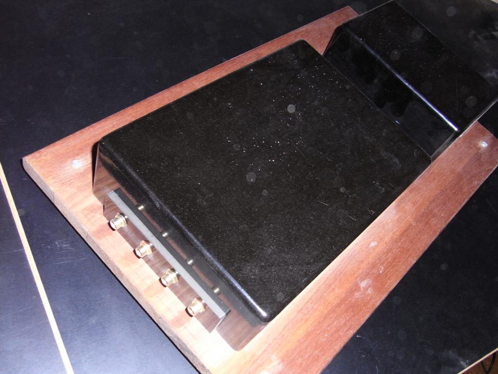

    Vis vedlegget 365390

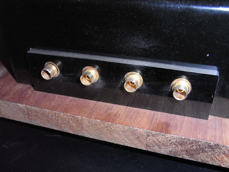

    Vis vedlegget 365391
    Måske skal den bare have de nye Burson V5 discrete opamps
