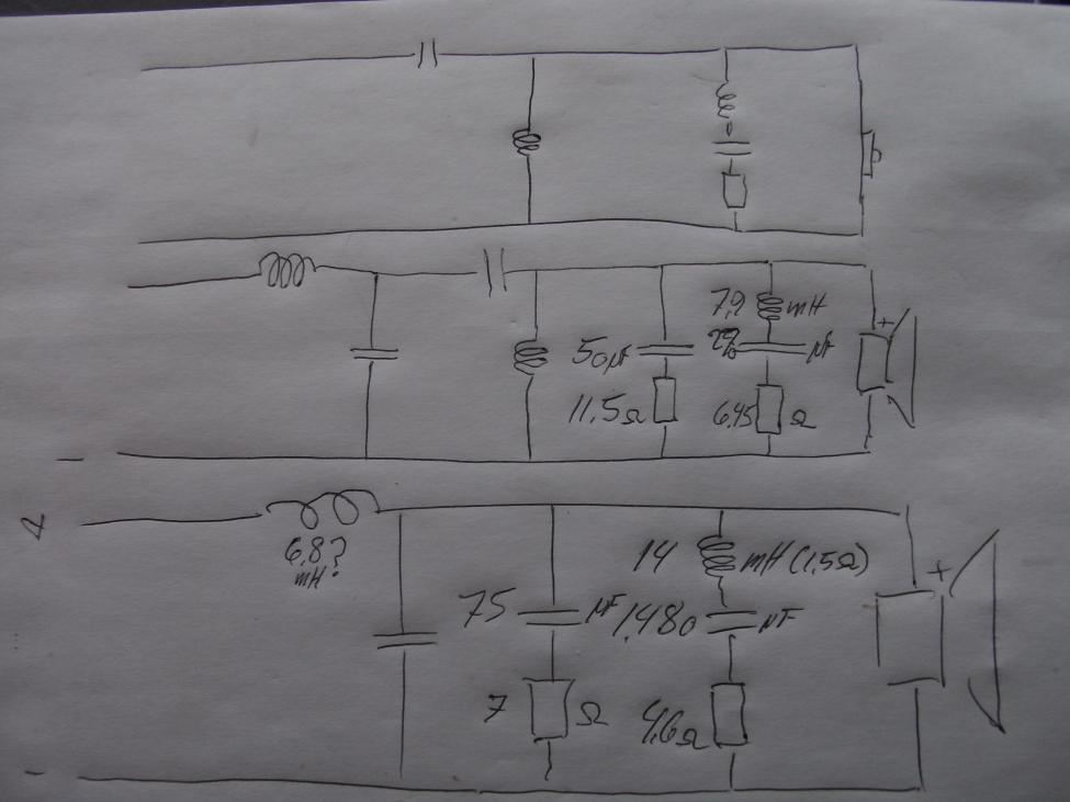

    Dere må gjerne påstå at dette er flotte greier, men jeg er fortsatt nysgjerrig på hvordan dette er bygget opp. Noe sier meg at det ligger mye impedanskorreksjon i dette filteret, og slikt suger strøm. Dessuten er jo det å forvente at Fs/Fb holder seg 100% konstant også en utopi. Det samme gjelder forsåvidt å kompensere for Le uten å ta hensyn til Le(x).

    Så hellere gøre ingenting?
    Her er så et billede af et delvist "filter" de egentlige filterkomponenter, der virker mere overskueligt når enhederne er korrigeret, kan varieres:
    Vis vedlegget 374596
    Find 5 fejl ..

    Dette er vel omtrent det jeg trodde det ville være, og det er vel sikkert ikke så langt fra hva som er laget til den faktiske høyttaleren heller?
    Å finne feil i et delefilter kan i prinsippet egentlig bare gjøres når man har den fullstendige konstruksjonen. Imidlertid ville man jo normalt invertert mellomtonen i et slikt filter. Jeg tipper at det er en bass med 2-lags talespole (og dermed relativt lav induktans). Da er jo også for de fleste praktiske formål korreksjonen for induktans unødvendig. Jeg ser også at korreksjonskretsene ikke benytter motstandsverdier som ligger nær DCr. Om ikke driverne har veldig høy Rms er det etter min mening bedre å velge verdier som ligger nærmere DCr og korrigere de reaktive komponentene deretter. LCR-en i diskanten er nok ganske nødvendig, men igjen, litt bekymret for hva som skjer ved avvik i diskantens Fs. For mellomtonen vil LCR-leddet ha lav effektomsetning, og der er det grunn til å beholde den. Men i bassen vil den ha svært høy effektomsetning. Man kan godt finne argumenter for å beholde den, men som en tommelfingerregel vil jeg si at om den trengs for å få riktig avrulling så har man delt for lavt. Situasjonen er selvsagt en annen dersom man bruker en forsterker som behøver at lasten tilpasses, men personlig er jeg ingen stor fan av slike forsterkere.

    Om det virker for dig, kan vi vel først få konstateret når du har afprøvet den "dyre korrektion" i bassen.
    Jeg kan slet ikke undvære den, andre danskfolk med kritiske ører, kan heller ikke ..;)
