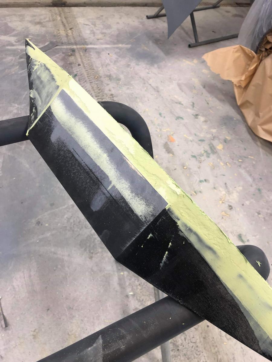

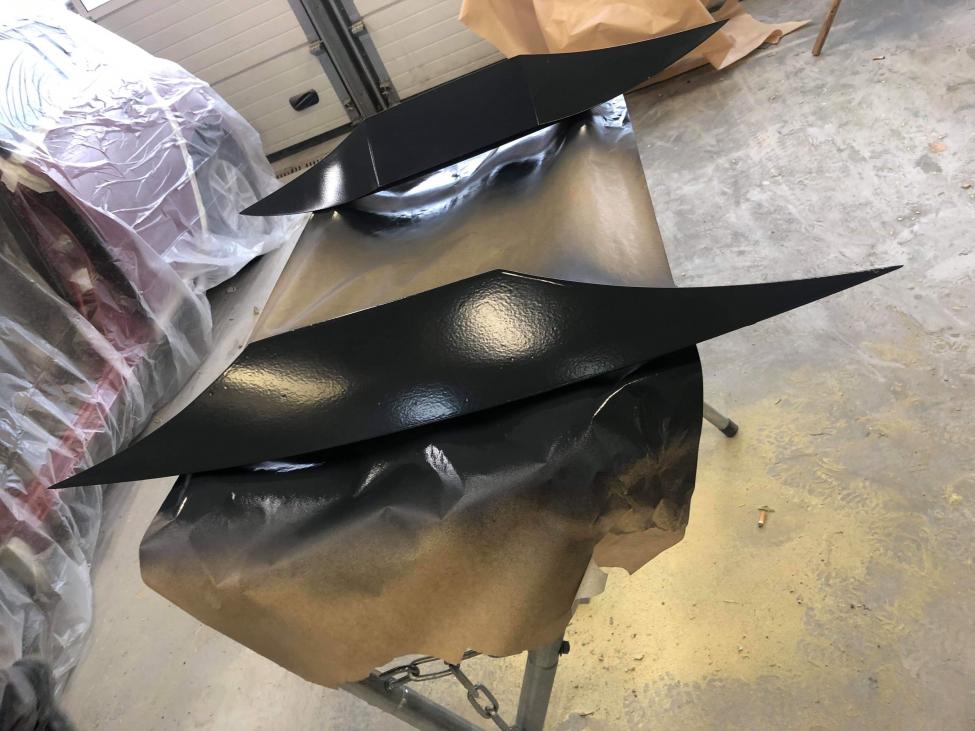

    Helt feil størrelser på mellomtonehorna. Nedre horn er 2,5mm for høyt. Øvre horn er 2,3cm for lavt i øvre del opp mot UHF... Så da blir det ikke lyd før neste mnd.
    Jeg må sparkle opp øvre mellomtonehorn. Heldigvis så har det ikke noe med hornets dreining mtp spreding. Blir nok fint til slutt.. Tilbake til sparkel og pussing!

    Satans kjedelig. Hva har skjedd her? Uansett, stå på, gøy å følge tråden. Mvh Øystein

    Den var lei.... har du lagd horna selv eller kjøpt?? Er det forskjell på 66/67000 kassene som er årsak? Mener å huske at de ihvertfall har forskjellig indre adapter
    Utrolig kjedelig. CNC tegningene er fra Danmark, så usikkert. Selve ytterhorna har samme vare nr om det er 66 eller 65/67000. Så det er kun indre adapter/trut som er annerledes. De passer fint (heldigvis).
    Jeg lukker bare øynene og fikser problemet. VIL HA LYD :D
    Hei Øystein :)
    Usikker om feilen ligger i tegningene eller hos CNC operatøren, men ikke noe å gjøre med det. Kommet for langt til å begynne på ny, så jeg modifiserer dem bare. :/

    Kommer tegningene fra Jan D så bør de jo være ganske korrekte, utrolig kjipt uansett men du fikser vell på 0,2 ??????

    Kommer tegningene fra Jan D så bør de jo være ganske korrekte, utrolig kjipt uansett men du fikser vell på 0,2 ������
    Kommer fra Jan ja. Men hvem sin feil det er er ikke så viktig. Må bare fikses. :)
