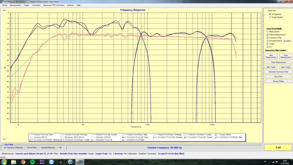

Jeg ser target er satt til å rulle av nedover ved ca. 40 Hz.Audiolense har ankommet systemet. Sammen med Focusrite Scarlett 18i20 Mk II.
Jeg har såvidt fått begynt å sette meg inn i AL. Men dette lover godt.
Det begynner å låte noe lunde OK i heimen.
Rommet er såpass nakent så det har naturligvis litt rom problemer. Spesielt i bassen. Men det er tross alt stua.
Veien videre er to BR kasser på 200 liter som begynner å bli ferdige. Planen er å bruke BMS 18N862.
Slik ser det ut ifra lyttepos nå:
Vis vedlegget 541903
Det er så sant så det er sagt. Jeg skal prøve å tyne targeten ned mot 20hz i kveld.Jeg ser target er satt til å rulle av nedover ved ca. 40 Hz.Audiolense har ankommet systemet. Sammen med Focusrite Scarlett 18i20 Mk II.
Hvorfor ikke sette avrullingen ved 20 Hz, som råmålingen viser?
Eller egner bassene seg kanskje ikke for denslags oppgaver?
Hvor ligger Fs på bassene?
Jeg har sikkert brukt en gammel target på en ny målingHuk av for "show measurement" i target-designeren, så har du noe å tegne etter![]()
Så absolutt!Jeg digger de bassene der, men med 4x15", trenger du virkelig de der i tillegg?
Det hadde vel vært noe nytt [emoji33][emoji23]Nå må du oppføre deg da sluket... [emoji6]
