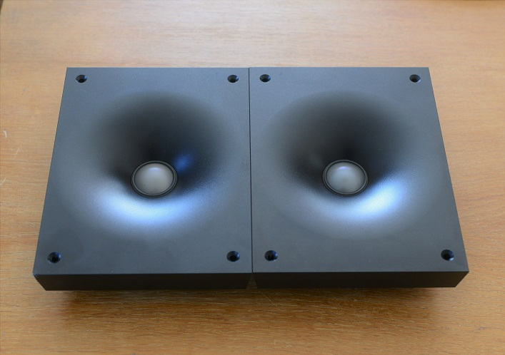

    Har hatt lyst til å prøve 8x vifa tg9 i en slags firkant rundt en god diskant, har ikke regnet på hvor lavt de må deles for å unngå mest mulig av kamfiltereffekten. Også avlaste de fra eundt 150hz med sub i bunnen. Mulig jeg er helt på tur her, men vil gi en litt mindre ruvende høyttaler enn linjekilde og beholde det nydelige smekket som er i de fulltonene.
    Ja kvifor ikkje? Gjerne diskant i waveguide. "Perlisten" har snappet opp lignende konsept: sub-diskant over og under wg- diskanten.
    Her er litt mat om du ønsker å gå litt mer "vitenskapelig" til verks:
    https://www.diyaudio.com/community/...directivity-and-horbach-keele-filters.284117/
    http://hannover-hardcore.de/infinity_classics/!!!/Dokumentation Quasikoax Prototyp.pdf
    http://www.xlrtechs.com/dbkeele.com...ear Phase Digital Crossover Flters Part 1.pdf
    http://www.xlrtechs.com/dbkeele.com...ear Phase Digital Crossover Flters Part 2.pdf
