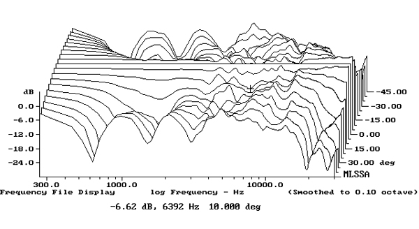

    Den vertikale direktivitets målingen til Stereophile av høyttaleren er alt annet enn bra.
    Problemet med bruk av flere slike elementer er at de ikke summerer. Eneste designet som har løst det så vidt jeg vet er CBT, hvor man kun får lobing veldig høyt i frekvens avhengig av størrelsen på diskantene.
    Vis vedlegget 536620

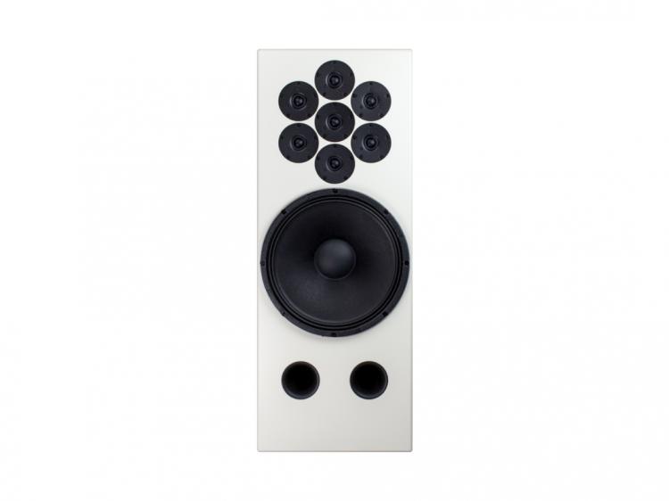

    Noe må Eric Alexander hos Tekton i alle fall gjøre riktig. Følgende er sakset fra Terry London hos 6moons sin test av The Perfect Set (linket til tidligere i tråden):
    In over 40 years of being an audiophile/music lover and across six years of professional reviewing, I'd never been shocked by new gear. When I placed his $3'000/pr Double Impact speaker into my system, they completely outclassed my reference of five years, the $18'000/pr Lawrence Audio Cello. The Double Impact had the velocity and aliveness of a horn speaker without any colorations, the transparency and micro detail of a planar or electrostat, the tonal purity and imaging of a widebander plus accurate bottom-end extension to 30Hz. Another unusual characteristic was high 98.82dB sensitivity and average impedance of 4Ω. After three American writers who each owned $25K+ speakers produced their own reviews, they too sold off their reference transducers and replaced them with this $3K design. My former editor called the Double Impact a disruptive product in that it so radically snapped the cost-to-performance ratio, skewing the market to the point where it would simply be irrational to spend a lot more for far less performance.
    Tror du leser dette litt galt Bjørn. Her er det lober, helt klart, men om du ser på beskaffenheten av lobene så vandrer de i frekvensdomenet med vinkel, og dermed blir energiresponsen faktisk meget bra. Det er nok dette Atkinson mener. All erfaring tilsier at energiresponsen er betydelig viktigere enn spesifikk spredning utenfor lyttesektoren. Det er også interessant at du trekker frem CBT, som i svært mange tilfeller er sideveis filtrerte. Det er jo en total no-go som man sjelden ser i bransjen. I tillegg har jo disse konstruksjonene generelt dårlig horisontal spredningskontroll. Man kan få til rimelig bra lyd til tross for dette, men når du stiller dem opp mot en høyttaler som har såpass velkontrollert off axis respons som dette ville jeg kanskje brukt et annet eksempel enn CBT.

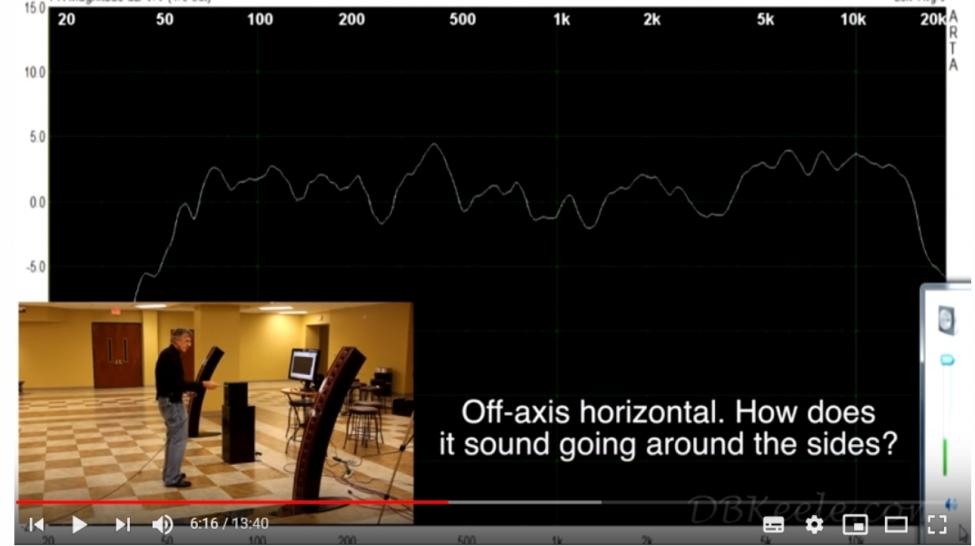

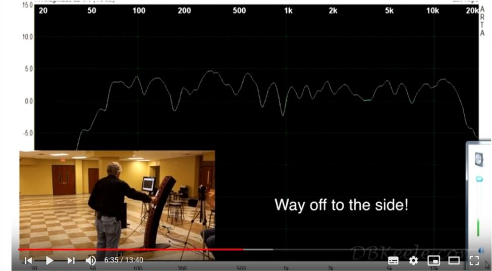

    Her er vi nok fundamental uenige om måleresultatene og innvirkning på lyden. Vertikal målingen viser dessuten bare en side av problemet slik jeg ser det.
    Når det gjelder CBT så kan den konstrueres på veldig mange måter og det blir helt feil å si at den måler generelt veldig dårlig horisontalt. Det er fult mulig å få en eksemplarisk horisontal direktivitet med CBT. Det har også skjedd flere fremskritt på shading siden CBT36 ble introdusert som forbedrer en slik type CBT.
    Regner med du dog sikter spesifikt til CBT36 og selv om den har forbedringspotensialet, så mener jeg den allikevel måler meget bra horisontalt. Sammenligningsmålingene til B&W er nok en del preget av for dårlig EQ av høyttaleren og muligens ikke optimale måleomgivelser. Jeg har EQet den på nytt selv.
    Ser du på videosnutten til Don Keele hvor han måler CBT36 off-axis i real time langt ute på sidene, så er grafen til og med der innen ca. +/-2/3dB. Og ikke bare i en høyde, men også i ulike høyder. Det er ikke mange høyttalere man ser det med. Tekton har forøvrig også elementer plassert ved siden av hverandre og forøvrig med større avstand. Men jeg enig at CBT36 har kan forbedres horisontalt og det er også fult mulig med CBT prinsippet.
    https://www.youtube.com/watch?v=-ypov6xMw4Q
