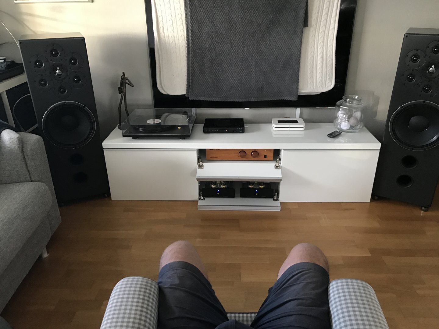

    Er i en innkjøringsfase, ettersom jeg har oppgradert alle signal caps i 300b blokkene mine, pluss at høyttalerne skal ha 100-200 timer før de slipper skikkelig i bunn..... men....

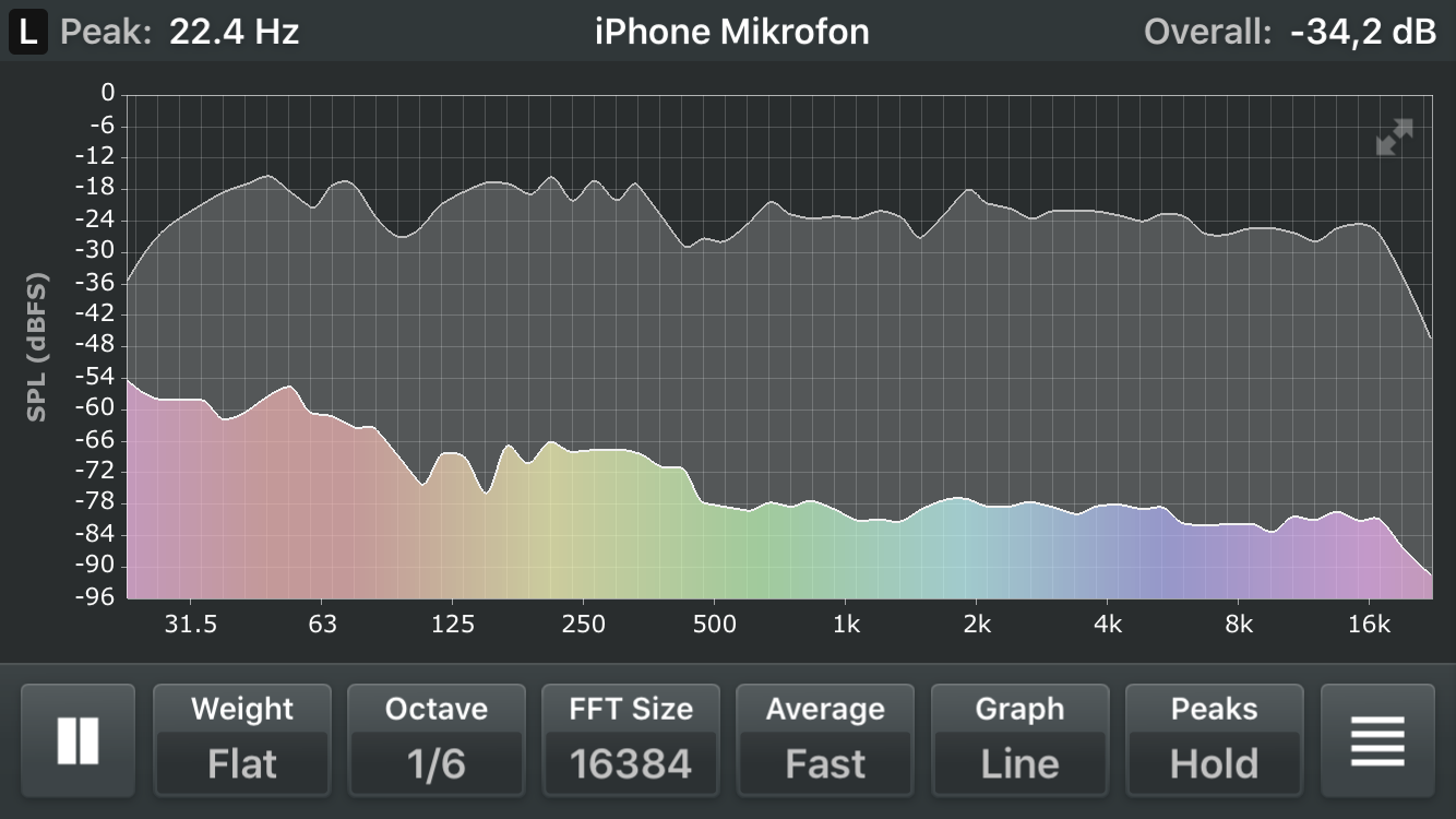

    Førsteinntrykk: lett ledig dynamisk oppløst(!!!!) og ett lydbilde og signatur som minner veeeldig om horn! Imponert og veeeeeldig fornøyd så langt!!! De graver dyyyypt!! Tekton påstår lineær til 30hZ, kommer til å måle når det har gått seg til, et par tre uker 😁😁😁🎼

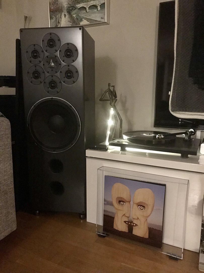

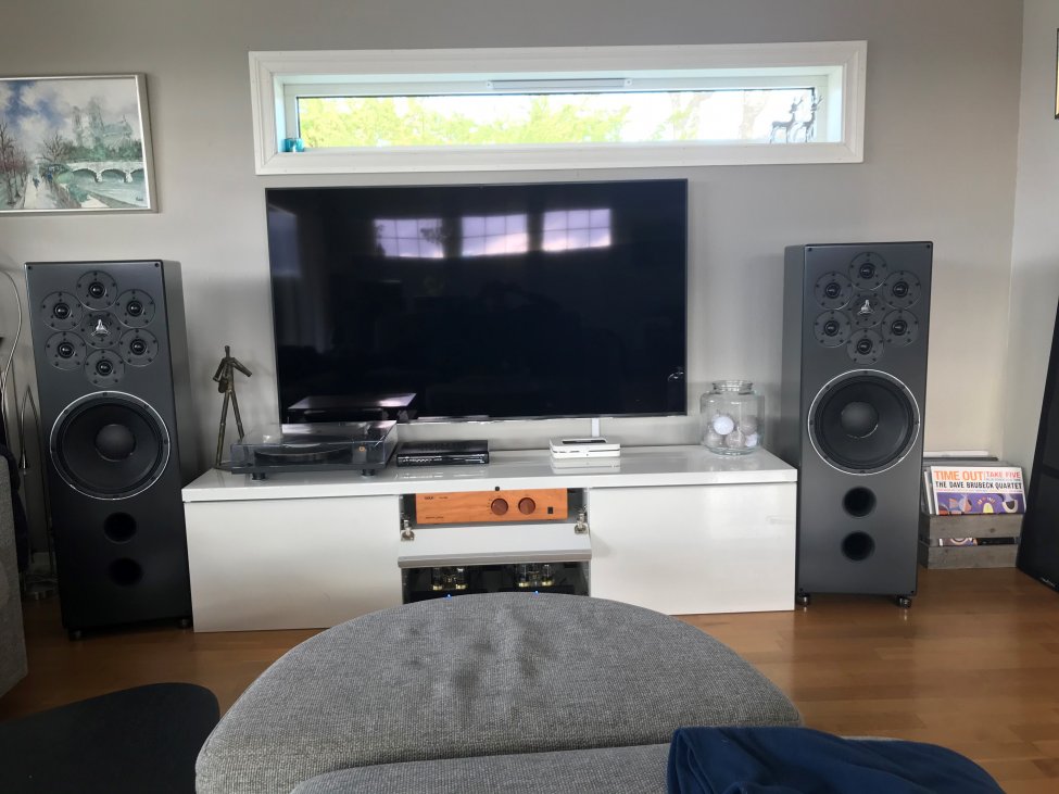

    Om noen skulle lure litt på hva Tekton Perfect SET gjør..... Har nå de siste 5-6 år lyttet prøvd og vært på auditions hos forhandlere på messer og hatt mye gjennom stua her... Tekton er rett og slett uslåelig til prisen.......

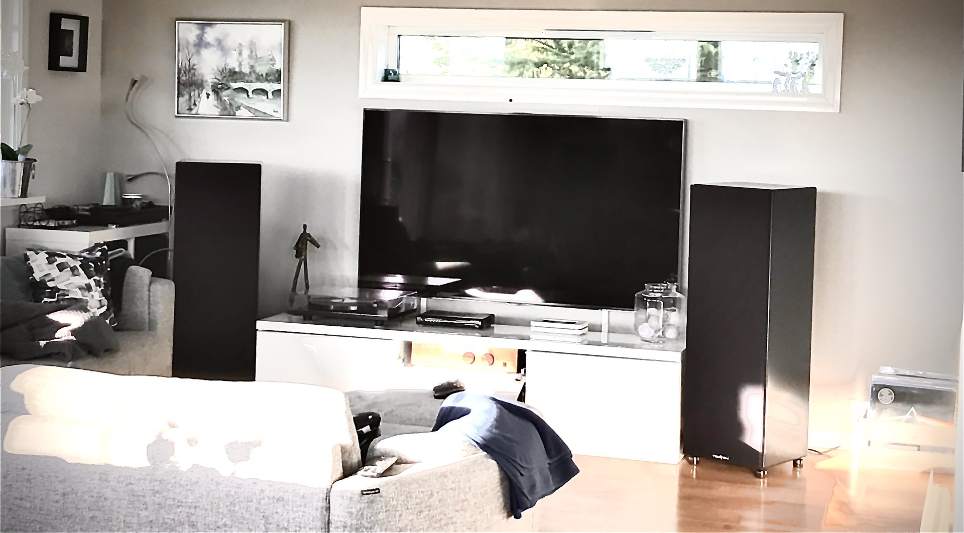

    Jeg fikk gleden av å lytte til Tekton Lore i romjulen og i mangelen av bedre ord - du hildrande du! Hvordan er det mulig å få så mye godlyd for så lite penger? Relativt dyre elementer hvor delekost alene er over halve utsalgsprisen. Deilig, tørr og musikalsk bass , nydelig og fyldig mellomtone og en flott diskant som krydret lyden akkurat passe.
    Vis vedlegget 688906
    -BB-
    Bekrefter nok en gang at til prisen er Tekton heeelt uslåelig! Er rett og slett utrolig fornøyd!!!

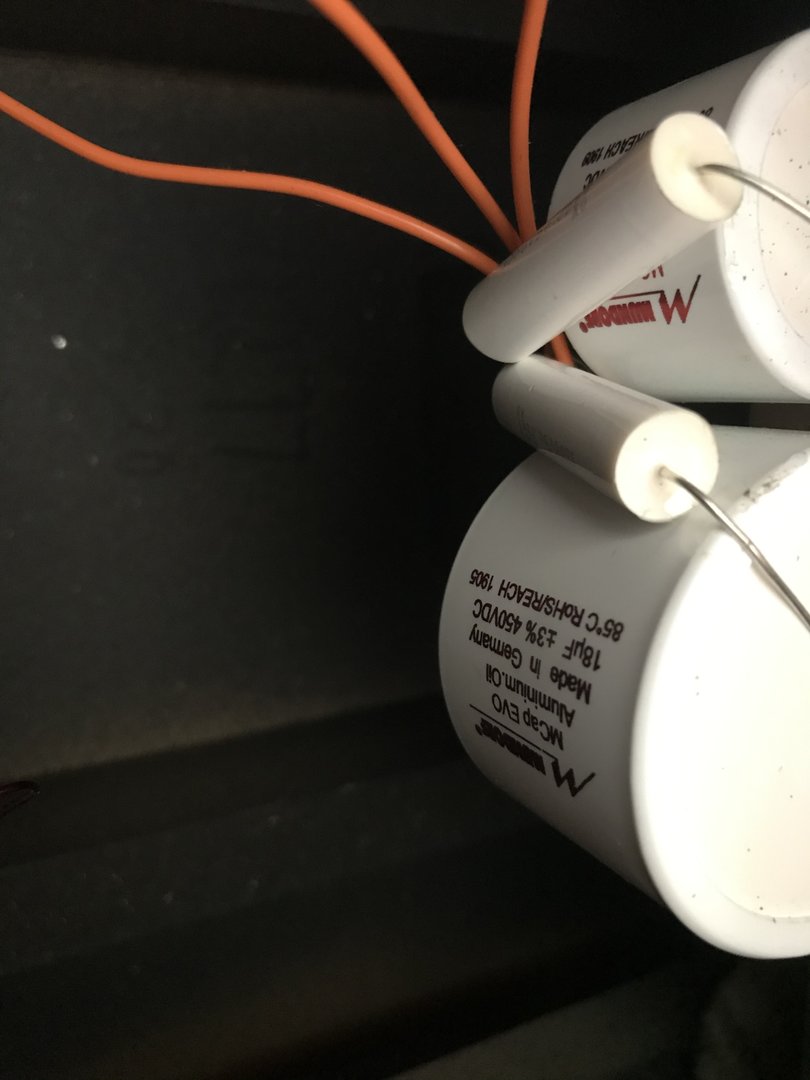

    Her brukes meget dyre elementer og gode komponenter. Mundorf evo alu-olje og cardas kabling og terminaler.

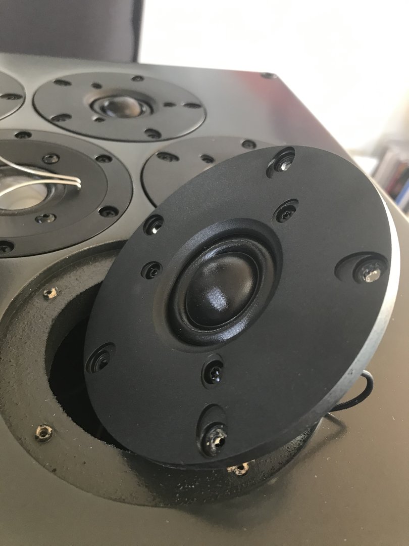

    Godt mulig du er inne på noe her. Tekton er forrøvrig ikke rause med tekniske spesifikasjoner for produktene sine. Jeg måtte åpne dem for å se hva komponenter som er brukt.

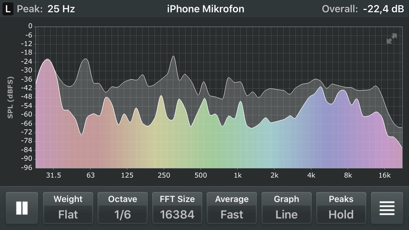

    Tekton hevder videre at disse høyttalerne spiller lineært fra 30hz til 30k hz. Uten at jeg har mulighet til å måle det skikkelig er det kjempetøkk i 25HZ’en hos meg og de er utrolig oppløst og detaljerte i toppen.
    Alle endringer nedstrøms i kjeden reflekteres omiddelbart og til dels nådeløst om det går feil vei. De har videre den egenskapen at de har liten «signatur», det tar det de får og videreformidler det bare...

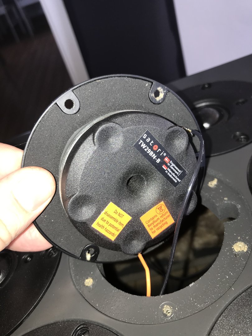

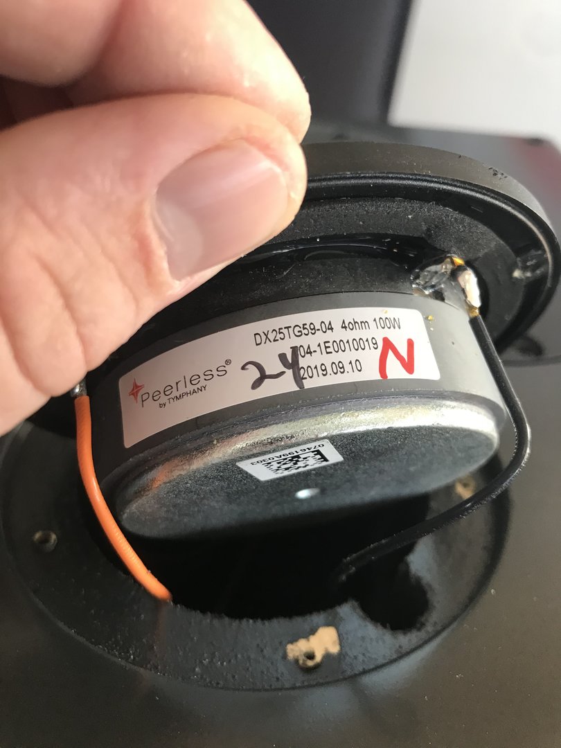

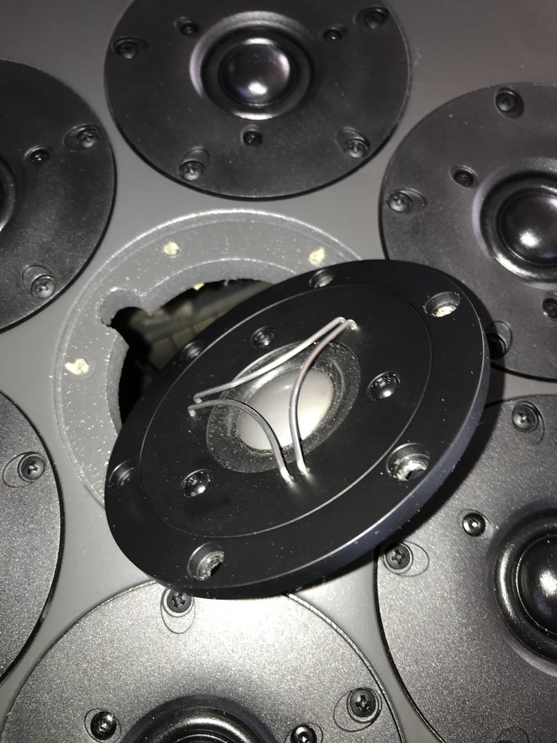

    Jeg gjenkjenner diskanten i midten av Tekton Perfect SET.
    Jeg har selv hatt denne i diverse DIY setups og vet hva den er god for.
    Når nok ikke opp til de heftigste kompresjonsdriverne, men av domediskanter er den det beste jeg har hørt i min hule.
    Satori TW29BN

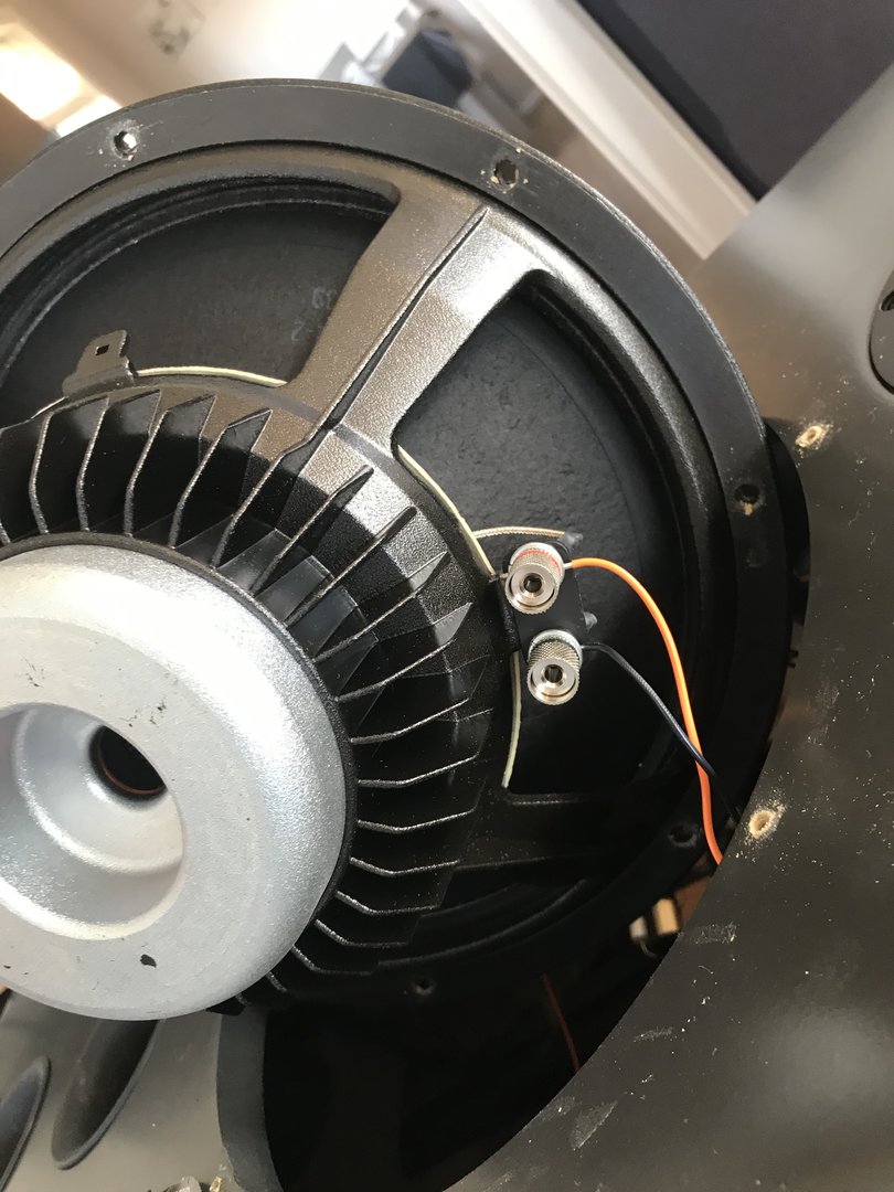

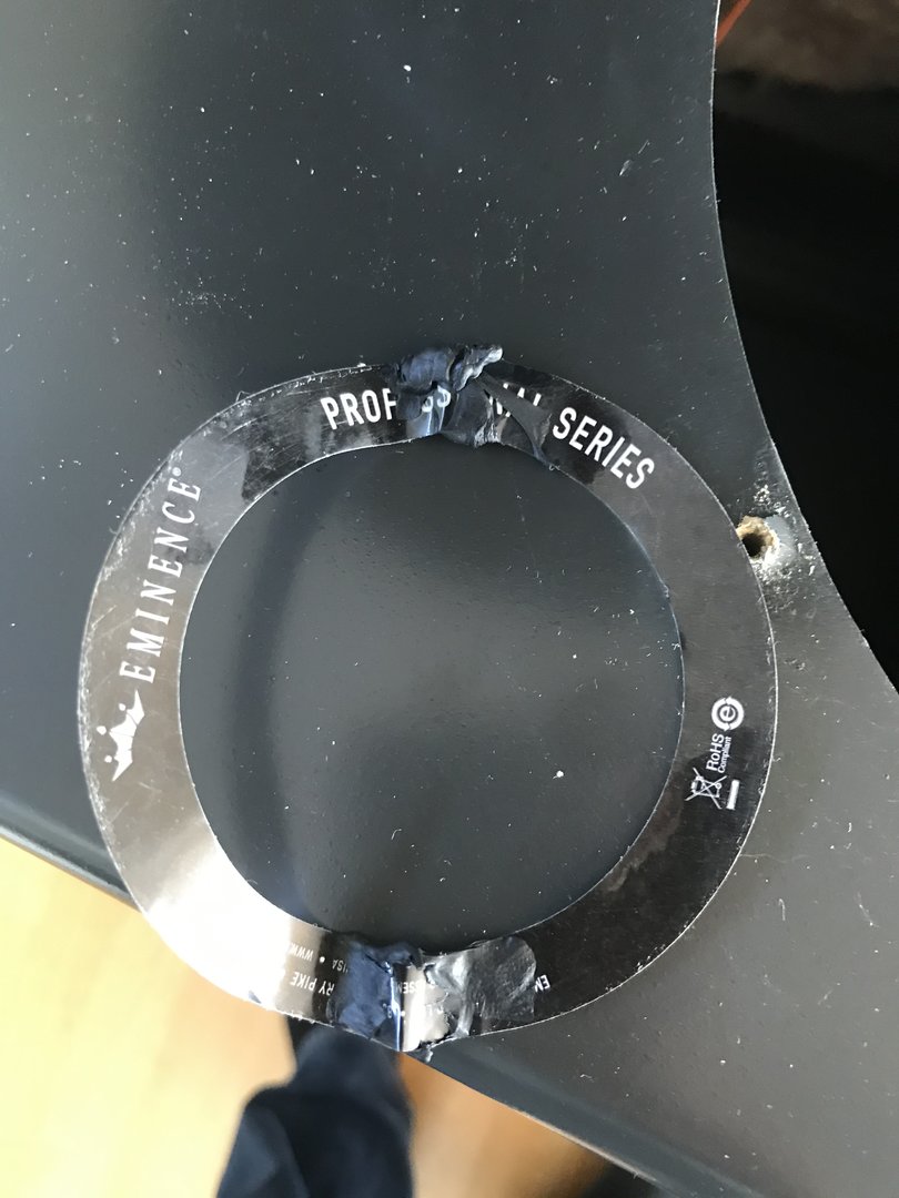

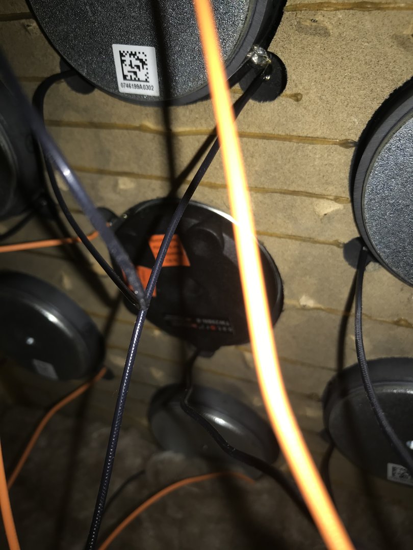

    Følte meg nesten forpliktet da til å dele noen bilder av innmat:
