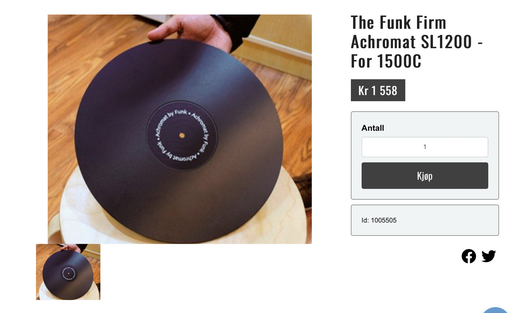

    Passer denne sl 1210 mk2 ? Tomme for APM matta…De har en «demo» for salg på Mala som jeg vurderer å kjøpe. Ser det står for 1500c men usikker på måla på den tallerken.

    @Pål gundersen - Lage din egen matte? Flere populære matteprodusenter benytter såkalt open cell silicon foam i sine matter.
    Achromat:
    Our "Humble mat" is specially designed with thousands of tiny bubbles to help disperse the energy that the stylus creates.

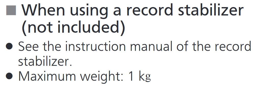

    Ja det skjønner jeg, men hvorfor nesten 1KG ?
    Dette er klippet fra MK7 manualen. G modellen har også oppgitt maks 1 kg.
    For G modellen er det jo masse som er den største forskjellen til lavere modeller. Planlegger finne en slik vekt jeg også, men vil ha en som kan benyttes med lokket på plass.

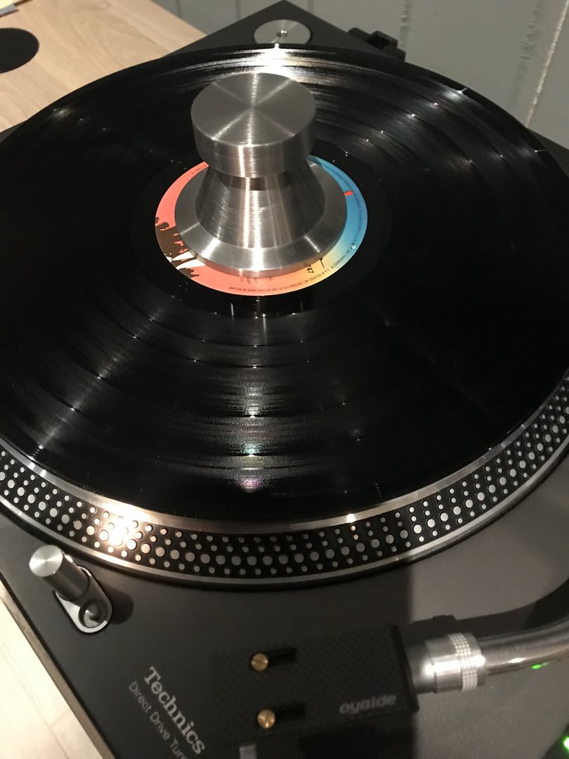

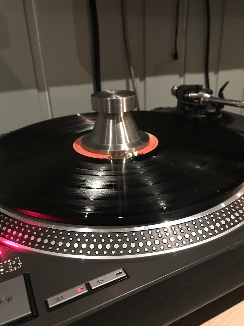

    Vis vedlegget 890708
    Bare å si ifra. Bare å lage en lavere en uten så mye kon..Koster 1000 spenn
