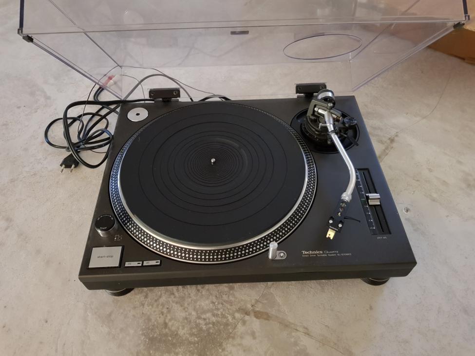

    Har nylig kjøpt en 1210 mkII som har stått lagret i mange år, så den kan nok ha godt av en liten rens. Er det noe jeg bør tenke på i denne sammenheng? Noe spesielt jeg bør rense/smøre opp eller gå over? Har ingen erfaring med 1210 fra før så tips mottas med takk. Det fulgte ikke med støvlokk, er det noen som vet hvor jeg kan få tak i dette her i landet?
    pekaill
    16.10.2011
    1.766
    1.259
    Averøy
    Til lykke med kjøp av Technics SL1210. Du har sikkert gjort dette alledere, men jeg ville ha smurt lageret for tallerken og sjekke armen for slakke.
    Ellers er vel denne ganske så bombesikker. Jeg kjøpte en halvdefekt en selv i går for å fikse. Jeg liker godt å skru på disse på grunn av at de er såpass enkle.
    pekaill
    16.10.2011
    1.766
    1.259
    Averøy
    Den kommer frem i posten i morgen.
    Den mangler en fot, og jeg har kjøpt nye Soundcare føtter til erstatning for de originale. Vet av erfaring at de demper feedback fra underlaget meget godt.
    Kan ustabil gange på en slik komme av slitt hastighetsjustering?
    pekaill
    16.10.2011
    1.766
    1.259
    Averøy
    Hentet den på posten i kveld.
    Jeg har vasket hele spilleren.
    Renset pitchfader med elektrorens/smurning
    Smurt opp headshellkobling på armen
    Smurt tallerkenlager.
    Så var den klar til test
    Fungerer tipp topp:)
    SL1210 er veldig bra og solid bygd!
    Fås for mellom kr 500 og 6000. Her får en mye for pengene:)

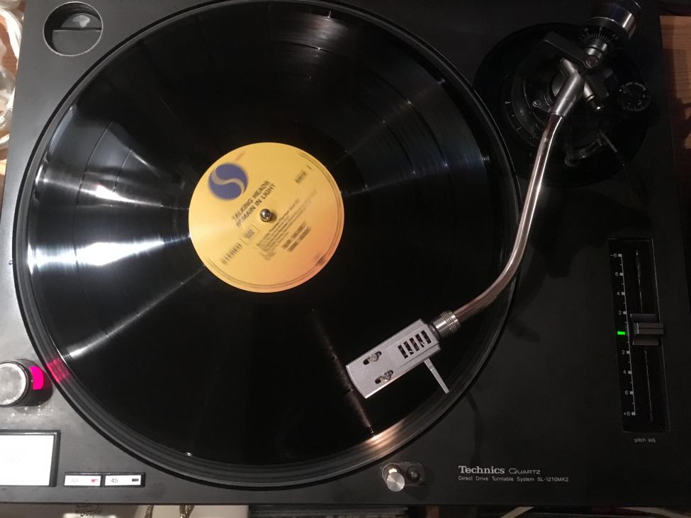

    Hei.
    Dette er min første melding her på forumet.
    Jeg har blitt inspirert av innleggene i denne tråden, og gikk derfor på loftet for å finne frem min Technics SL-1210MK2. Der har den vært på "lager" siden 2004.
    Har nå tenkt å oppgradere den slik:
    - Ny PSU
    - Isonone føtter
    - Funk Firm Acromat 1200
    - Ny pickup
    Jeg lurer på om det er noen som kan anbefale en god MC pickup som passer til min Parasound Halo JC3 riaa?
    Denne har velger på inngang fra platespiller som sjalter mellom 100Ohm eller 47kOhm.
