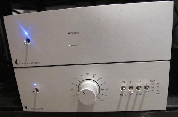

    Project Phono Box RS har ikke mottatt noe annet enn topp tester uansett hvor den er testet. Meget gode komponenter, trinnløs velger for last, XLR inn og XLR ut(!), oppløst og spiller musikk på en herlig måte! Jeg har hatt V-LPSii + psu og RS er i en totalt annen klasse. Må være med i alles vurderinger dersom man ser etter Riaa opp til 10.000 kr;)

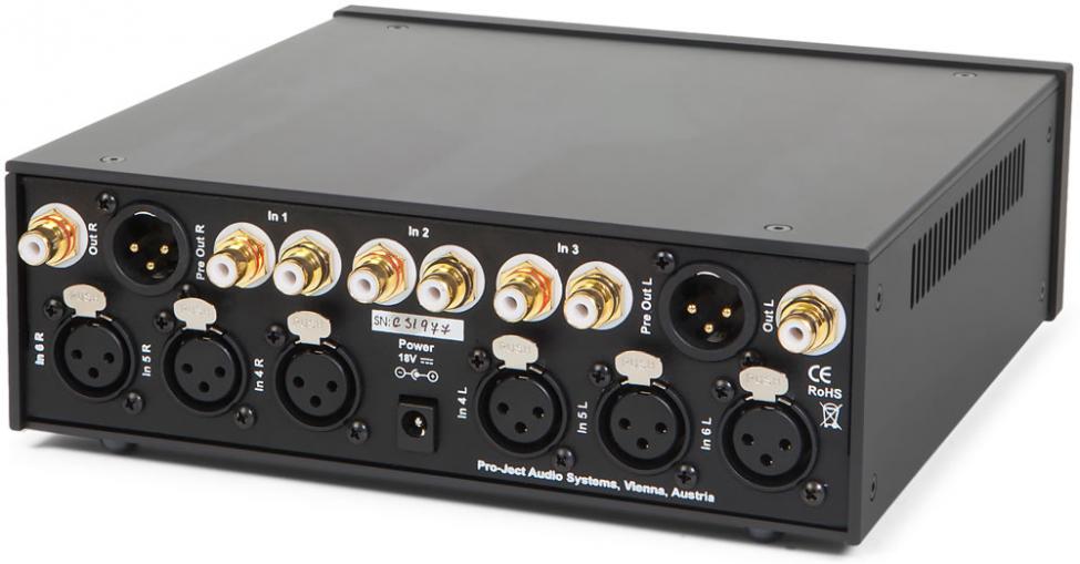

    Kan bygges ut med batteridrift. Full balansert og helt tyst. Jeg kjører balansert hele veien inn til Hegel.
    Sjekk innganger bak og valgmuligheter, i tillegg til trinnløs justering av last som er helt knall. Jeg kan fin tune last etter øra mens plata går. Vanligvis må man stoppe plata, snu Riaa evt skru av topplokket, vippe på dipsenen og prøve å huske hvordan det låt før man endret last. Ikke her! I tillegg er den meget meget tyst.
