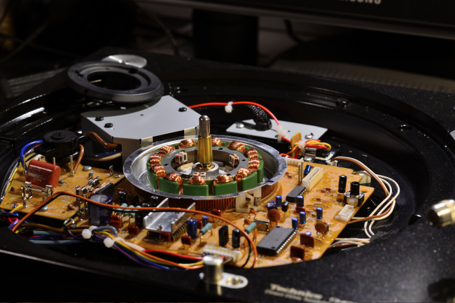

    Vi tåler vel et lagerskifte til??? Tok litt tid før jeg kom i gang... ;D
    Her er deler demontert og det gamle lageret sitter fremdeles i brønnen sin under printet. Litt klorete å fjerne plastbeskyttelsen som sees liggende bak på den grå opprinnelige strømforsyningen (som jeg har beholdt montert i plintet i tilfelle noen har ønske om å modde den tilbake en gang i framtiden). Klorete i den forstand at den satte seg litt i mot å bli fjernet. Måtte lirke og ta i litt - mer enn jeg hadde lyst til. Det er endel tynne ledninger - virkelig tynne - som befant seg nedi der. Det gikk jo greit. Hadde det ikke det så ville dette innlegget handlet om andre ting... 8)
    De små som går ut fra spolene her er ikke greie å lodde sammen igjen om en skulle være uheldig

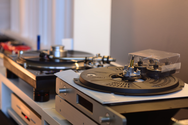

    Mike New lageret er i en helt annen klasse enn det orginale. Det merkes både på størrelse og vekt. Det fyller brønnen omtrent og er et lukket messinghus.

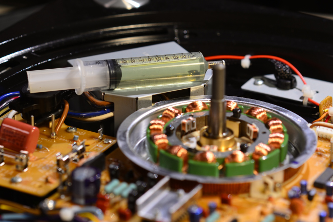

    Her er nylageret på plass.
    Påfylling av olje. Tror denne "tuben" kommer til å rekke noen år... 3-5 dråper i kransen - fremdeles en halvliter igjen.

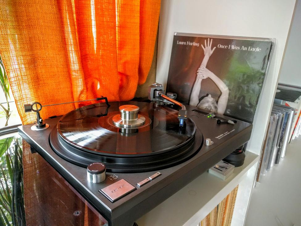

    Så var det prøvespilling... Oppå MI23 ligger overskuddslageret til spilleren. Satte ikke inn dekkplata igjen. Det var en del resonanser i den og dessuten deler den plintet horisontalt i to og skaper to rom, så jeg fant ut at jeg ga den selskap av resterende overskuddsmateriell (remoddesettet). 8)
    Så var det noen vits å bytte? Hører jeg noen forskjell...?
    Jeg er faktisk overrasket over resultatet. Større rom, bedre definisjon, tightere bass - gode gamle floskler som absolutt er berettiget som beskrivelse. Jeg angrer ikke på å bytte for å si det slik. Så må den få snurre noen timer slik at friksjonen i lageret blir vant til å snurre. :) :)

    Vakkert fandrese!:)
    Helt enig med deg i betydningen av oppgraderingen av lagret - hjertet i spilleren.
    Jeg skjønner ikke diskusjonen her inne de siste par dagene.
    For meg var lagret fra Australia like stor forbedring av spilleren som nye føtter og oppgradert psu. Forbedringen i mitt oppsett er langt mer hørbar og viktigere enn jeg først hadde trodd. Jeg erstattet ett orginalt lager som såvidt var halvåret gammelt - altså ikke nedslitt men alikevel godt innspilt og oppsmurt.
    Lyden i spilleren endrer ikke karakter som enkelte hevder, man bare forbedrer punktene som det ble spart på når spilleren ble designet. Lyden sitter i rillene, mikroskopiske vibrasjoner som skal holdes under kontroll - og det er tanken bak designet til det kompromissløse lagret. En oppgradering som får fram mer av musikken. Det handler ikke om ikkehørbar støy i tomme riller.
    Det som overrasket meg mest etterhvert som lagret var innspilt var hvordan hele lydbildet er skjerpet og holdes i fokus. Måten lagret fra Mike New spiller musikk i forhold til det orginale lagret mener jeg bare må høres og oppleves!:)
