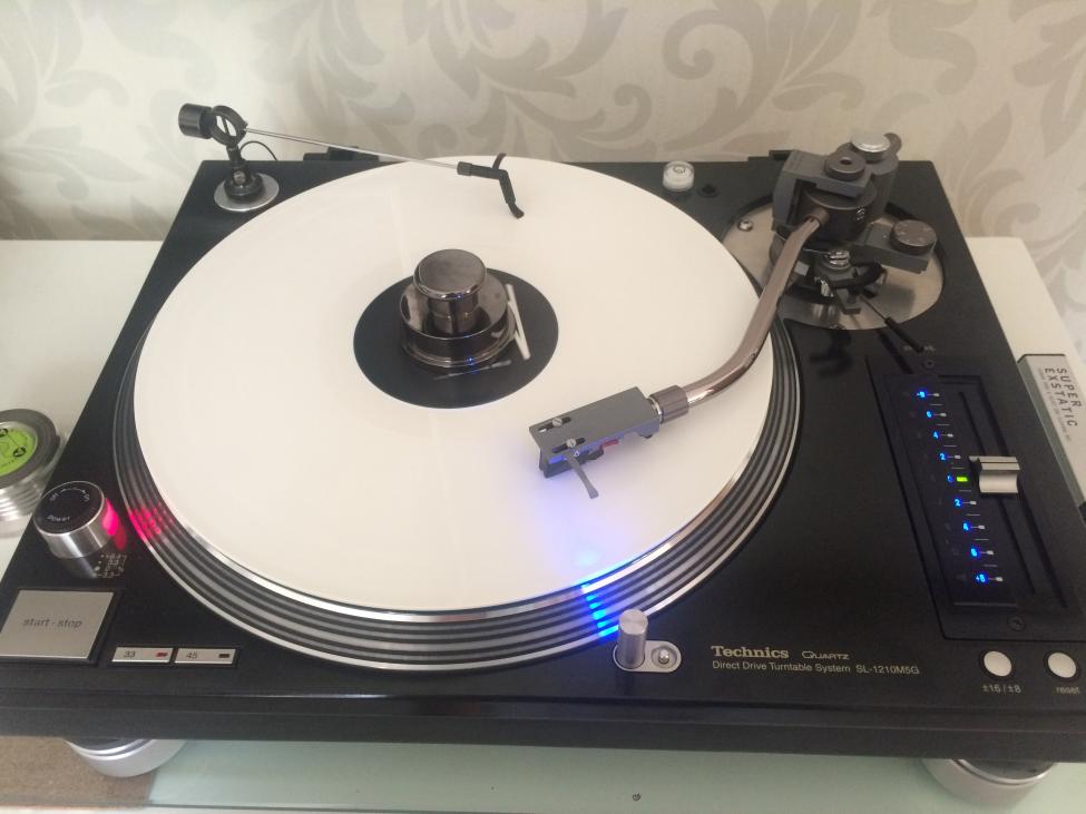

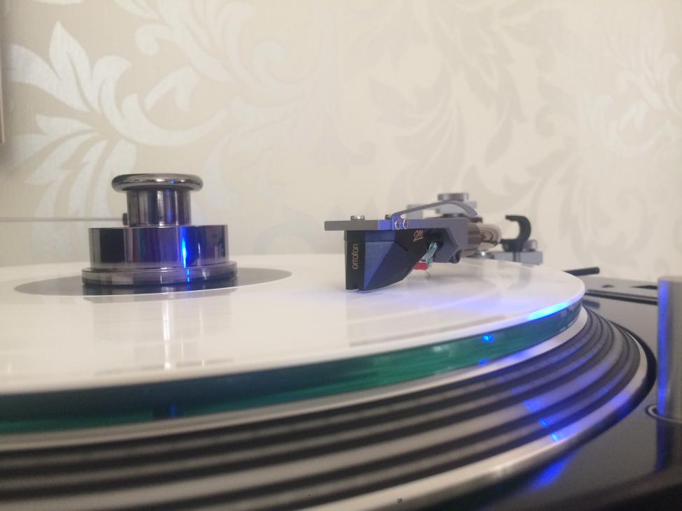

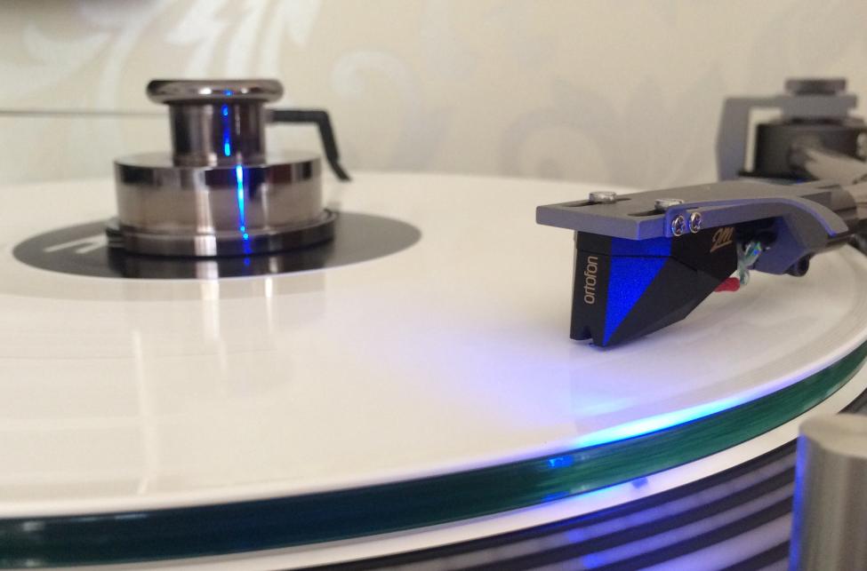

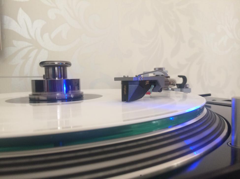

    Ortofon 2M Black liker seg godt her:) Kjenner at jeg igjen spiller mer og mer musikk med Black tilbake i oppsettet...
    Gratulerer! Hvilken protractor bruker du? Ser at du har PU lengre bak i headshellet enn jeg har.
    ChrisAndre
    17.09.2013
    2.811
    1.564
    Fredrikstad
    Takker:) Finmålt til Baerwald og 15mm overheng (målt med Jelco overheng tool som fulgte i pakka). Har ikke sp mye som et fnugg av IGD. Skulle gjerne kontrollmålt med en Dr. Feickert protractor om noen vil låne ut sin for en dag eller to;) Lurer og å investere i en Ortofon VTF vekt.
    2M Black er på en måte en god miks av det beste fra AT440MLb og DL-103R. Varm, men oppløst. Full av trøkk, men og delikat.

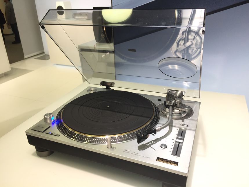

    Kunne vært interessant å lese litt om den nye 1200, ja. Får til de grader skryt i siste HFN. Målingene er mildt sagt fantastiske også. Det var noen antydninger om at det kanskje kunne dukke opp en ren motorenhet også, det hadde vært spennende.
    Trondmeg
    28.12.2003
    13.413
    8.903
    Og jeg tenker at en ny 1200 ikke koster mer enn en fullrigget gammel 1200, men jeg tror bruktverdien er bedre.
    ChrisAndre
    17.09.2013
    2.811
    1.564
    Fredrikstad
    Den nye 1200G og 1200GAE er totalt forbedret ift gamle SL12xx-serien, og kan på mange måter sies å være en helt ny og annen spiller. Det de har gjort er å få den til å ligne utseendemessig på klassikeren; etter at tusenvis skrev underskrifter til Technics om at 12xx måtte gjenoppstå fra de døde. I dag hadde jeg nok kjøpt 1200GAE dersom jeg ikke hadde hatt 1210M5G;)

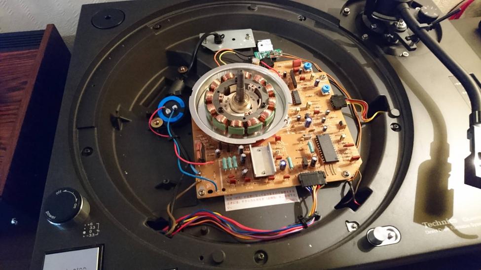

    Jeg har kjøpt en 1210 mk2, og har demontert den for en lett oppussing/rens.
    Jeg har gjort dette en gang tidligere omskrevet tidligere i tråden. Da trodde jeg at bunndelen var en del, men nå ser jeg at den faktisk består av to deler.
    Den delen som er i kontakt med toppdelen er en slags tung støpt plastikk. Toppdelen alene ringer ganske kraftig når en slår på den med knokene, mens plastdelen er ganske død.
    Jeg vurderer å lime denne delen til topplaten for å oppnå demping av denne. Har noen prøvd dette?
    ChrisAndre
    17.09.2013
    2.811
    1.564
    Fredrikstad
    Det er gummiblanding og ikke plast. Jeg vet fler har forsøkt å dempe den allerede godt dempede 12xx ytterligere, og resultatet er blitt overdempet; døll lyd...
    Edit: ser frem til å følge oppussings-prosjektet ditt:)
    pekaill
    16.10.2011
    1.766
    1.259
    Averøy
    Det er mulig at jeg var uklar, men underdelen består av 2 deler. Den nederste/ytterste er av en fleksibel gummiblanding, men innenfor denne er det delen som er avbildet i mitt forrige innlegg. Denne delen er definitivt ikke gummi, det er en slags armert hard plast som er stiv. Kanskje er denne orignalt limt til gummidelen? Jeg husker som sagt ikke at denne delen var løs på den forrige jeg pusset opp.
    Jeg har funnet noen diskusjoner på nettet om å lime denne delen til topplaten, men ingen informasjon om at noen faktisk har gjort det.
    Så kanskje blir jeg den første?
