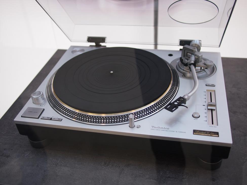

Technics SL 1210

    Jepp. Bilde ok. Den ser skrå ut i kantene. Betyr det at den passer på en std Technichs platter, innenfor den oppstikkende kanten rundt?

    Tror nok bildet spiller et puss. Men legger du en tynn 1 mm Oyaide gummi matte i mellom så vil crystal mat (ikke crystal meth) fungere riktig så bra:)
