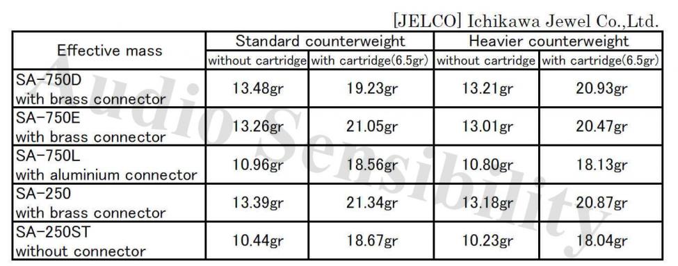

    Når man legger på mer vekt, øker selvsagt den effektive massen til armen. Da endrer man jo hvilke pickuper som passer.
    Eller omvendt: Hvis man har en tung og stiv PU kan man få den til å matche armen ved å øke den effektive massen.

    Pickupen min er en Ortofon 2M Bronze. Funker veldig bra med vekten til original arm/headshell. Vet ikke hvordan den vil funke med tyngre arm?
    EDIT: Ser på Ortofon sine hjemmesider at med Ortofon sitt eget headshell er vekten 23 gram. Det må vel bety at pickupen funker bra med et tyngre headshell (og for min del altså litt motvekt).

    Vekten på headshellet i seg selv sier ikke så mye.
    Cartridge Resonance Evaluator - Vinyl Engine
    Originalarmen på 1210 har en effektiv masse på 12g, og som du ser passer da en pickup som 2M med 6-7g masse og compliance rundt 20um/mN finfint. Har man tyngre og/eller stivere pickup må armens effektive masse opp for å beholde systemets egenresonnans der den bør være.
