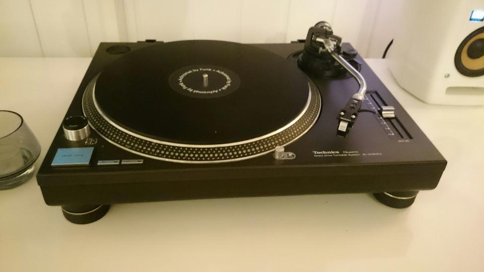

    Endelig oppe å går. Spiller bra med KAB modifisert arm og phillips 412 jico nål. Gjenstår å montere KAB dempe settet (fant ikke liten umbrako nøkkel). Takk til ragwo her på sentralen for arm og instruksjoner. Såpas kan jeg si at den spiller KLART bedre enn min tidl philips og kenwood spillere. Nå gjenstår en bedre PU når lønna m halv skatt kommer :) Men noen påstår man skal godt opp i pris på PU for å matche phillips 412. Noen synspunkter på det?

    Godt du er fornøyd :) Det ligger forresten en liten umbrako ett eller annet sted i esken
    Flott sak og gratulerer med oppgradert KAB arm! Når du får på Fluid Damper, så anbefaler jeg å fylle kun rett under halvfull. Det gir best resultat.
    Jeg kjenner ikke din pickup, men holder du deg til gode MM så er det masse å velge i. Ortofon 2M Bronze, 2M Black og AT150MLX er vel de jeg vet passer 1210 godt:) Men nyt spilleren med de nye oppgraderinger, så ser du etter hvert. Hvilken Riaa har du?
