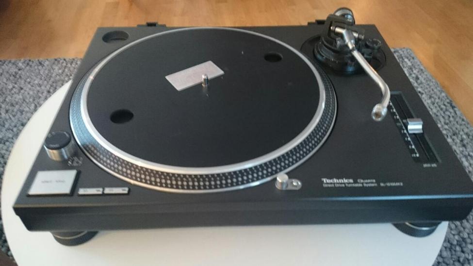

    Hei, inpirert av denne og andre Technics tråder fant jeg ut at jeg sku komme ut av vinyldvalen (varte i 20 år). En annen grunn var at jeg her en dag "oppdaget" platesamlingen min i kjelleren og fikk et snev av nostalgi :) Etter å ha plagdes litt med en Philips 202 som ikke var helt villig, så ble jeg litt interessert i Technics som jeg kun hører godord om. Spiller bestilt på Ebay fra england. Ser bra ut, men må få sjekket den nærmere. Det jeg først lurer på er headshellet, se vedlagt bilde. Er dette et orginalt headshell? Hvordan er denne PU? Er min gamle philips 400 med 412 nål bedre? Skal det være en slik 4 grams vekt på den? Kommer sikkert flere spørsmål etterhvert, og kanskje noen oppgraderinger når økonomien tilsier det.
    Aggromagnet
    12.08.2012
    286
    70
    Stanton 505 Mk1 med ekstra vekt... Den spilleren har vært brukt til scratching, det kan jeg garantere :)
    (kjenne lusa på gangen og det der)
    Tror ikke det er originalt headshell, er nesten sikker på at de da har Technics-logo.
    Om 412 nåla vil fungere bra vet jeg ikke, men tror kanskje den gjør seg bedre på en spiller med lettere arm (som philipsen din)?

    Original Philips 412 nål er ganske myk, og vil nok kreve et lett headshell for å fungere.
    Med originalt headshell på 7,5 gram er technicsarmen 12 gram, og det er kanskje i tyngste laget.
    Det er egentlig bare å prøve. Philipspickupen du har der er i hvert fall god!

    Nåh, huff men spilleren har ikke bruksmerker som tyder på spesielt hårdhent behandling…tallerken har ikke sidevegs slark, har ikke fått startet den opp enda å ytterlig testet hastighet ol for jeg må bytte til "norsk" kontakt...kan det skades noe med scratching?
    arctic421
    14.10.2014
    33
    19
    Philips 412 nålen er erstatningsnål bestillt fra JICO, vet du om den er like myk som orginalen?

    Hei, nå har jeg fått sjekket min nyinkjøpte mk2 nærmere, alt ser bra ut bortsett fra armen. Kom over en test på youtube der armen skal løpe fritt innover plata hvis man har antiscate på 3 og så skrur den til 0 med vekten skrudd helt ut og uten headshell. Så skal den løpe fritt tilbake når man skrur tilbake til 3. Det gjør IKKE min, hverken fram eller tilbake, den vandrer et stykke men stopper opp. Så folkens, passer tonearm til en MK5G til denne? Den skal visst ha bedre kabling. Eller bør jeg gå for en fra KABUSA med ferdig kabling? MK5G arm er litt rimeligere.

    Takk, trur det er lagret og ikke antiskating feil. Prøvde å løsne litt på lageret, slakket den øverste skruen bittelitt (har ingenting å tape, skal ha ny arm uansett) da gikk armen mye lettere, og fram og tilbake når jeg skrudde på antiskating hjulet men da ble det selfølgelig ørlite slakk. Ser ut for at det blir ny arm her i huset :)

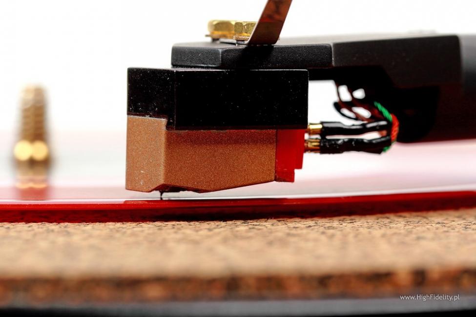

    Den største forskjellen i daglig bruk på 1210en i forhold til Regaen, er at armen må senkes ned i armhvileren, mens på regaen la den seg fint i armhvileren med cueing leveren oppe. Det førte til at jeg la meg til uvanen å bare legge armen i hvileren uten å låse den.
    Dette skulle straffe seg etter ett par dager med 1210 i bruk. Armen lå ulåst i hvileren med cueing levere nede da jeg oppdaget at spilleren sto litt skjevt. Når jeg flyttet spilleren, hoppet armen ut av hvileren og ortofon 2m red nåla fikk ett ublidt møte med kanten på tallerken med det resultat at nåla vridde seg nesten 180 grader. :/
    Heldigvis fulgte det med en AT95e pickup til spilleren, så jeg endte med å sette på den igjen. Overraskelsen var stor etter å ha brukt den litt, mye mindre sibilance enn med 2m red og feedback har blitt ett ukjent begrep etter pickupskiftet. Eneste ulempen i forhold til 2m, er at den har har mye lavere output, så jeg får ikke spille så høyt som jeg kunne ønske i kombinasjon med MF v90 lps.
    Jeg hadde egentlig planer om å oppgradere 2m red pickupen til orange eller black på sikt, men etter møtet med Audio Technica ble jeg usikker på om det er rette veien å gå. Jeg kunne tenke meg en pickup med lignende lyd som AT95e, bare med høyere output og litt mer detaljer. Noen forslag?
    Ellers har jeg en del problemer med statisk elektrisitet i platene. Med filtmatta på regaspilleren opplevde jeg iblandt at matten fulgte med når jeg byttet plate, mens på technicsen med gummimatte opplever jeg kraftig spraking og støt så kraftige at det er fare for å miste plata i gulvet når jeg tar den av.
    Jeg håper at dette kan reduseres med å bytte matte og endte opp med å bestille denne:

    AT95E var min første PU, og jeg syntes den var knallbra. Så kom min gode venn PålK på besøk og hadde med seg sin Ortofon 2M Bronze. Det var natt og dag forskjell. Bedre på absolutt alt. Dessuten har 2M serien 5mV følsomhet mot AT95E sin 3,5mV. Reelt er 2M Bronze og Black målt til 7mV. Jeg fikk i høst låne PålK sin 2M Bronze noen uker, og jeg likte den så godt at jeg tok sjangsen på en 2M Black. Black spiller en god del bedre enn Bronze igjen, og er ikke uten grunn omtalt som markedets beste MM pickup:)
    Min første Riaa var også en Musical Fidelity V-LPSii og V-PSUii sammen med AT95E. Jeg syntes det manglet trøkk, oppløsning og volum. Med 2M Bronze ble det godsaker!
    Jeg kan varmt anbefale 2M Bronse og 2M Black til SL1210. Auditor som pleide å diskutere her inne, sa en gang til meg at Ortofon og 1210 er som lagd for hverandre. Det er jeg enig i. For før man oppgraderer delene på 1210 så har den en litt mørk egenlyd. Dette kompanseres flott med 2M sin litt friske spillestil. Men tar du ut eksisterende strømforsyning, og putter på bedre føtter på 1210 er denne litt mørke lyden som dugg for solen:)
    Kunne du tenke deg 2M Bronze så selger jo jeg en så og si ny Black til bare bittelitt over det en Bronze koster i butikken. Send meg gjerne en PM så kan vi snakke om det der:)
