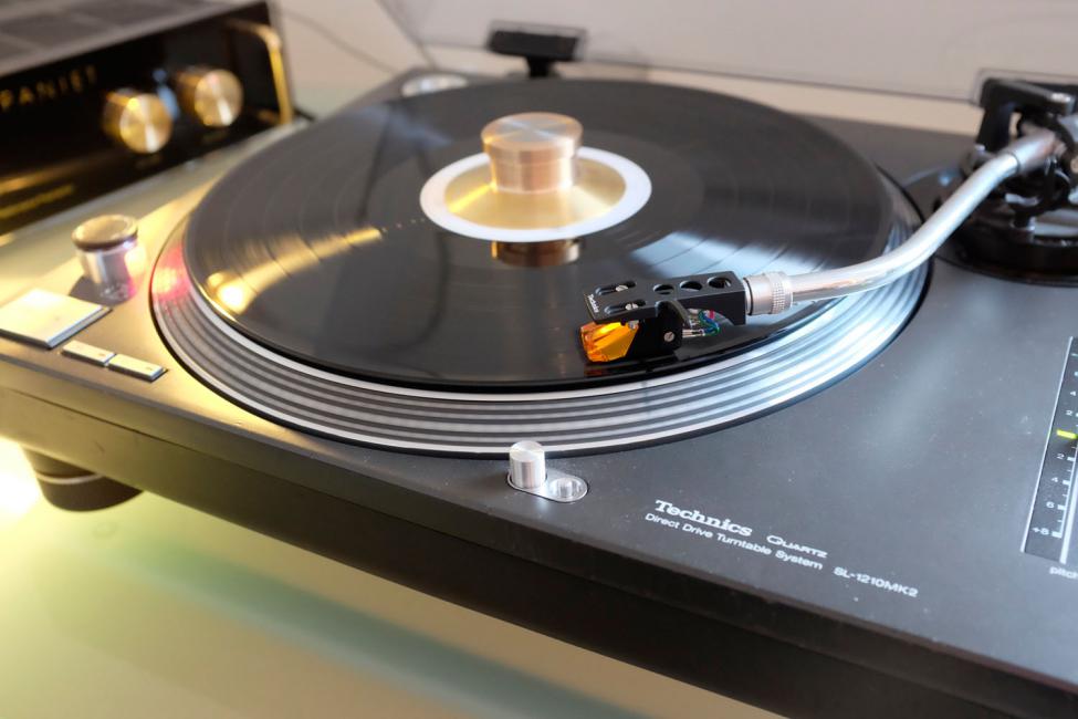

    Takk for gode ord. Innspilling pågår. Fruen er litt betenkt over mengden av gammel prog i heimen akkurat nå.

    Lekkert begge to! Bilder liker vi :)

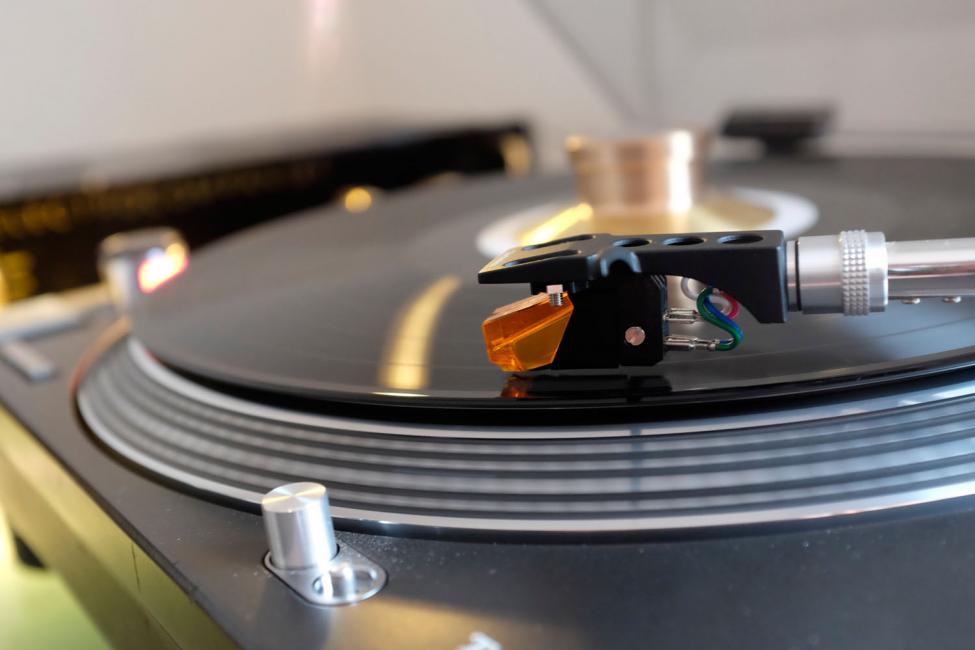

    @Lazyman: Hvilke modifikasjoner har du gjort?
    Lazymann
    15.01.2008
    110
    68
    Arm Jelco 750D Black Arm board i kopper fra Australia (Mike) og føtter fra UK. Neste oppgradering er nye Jasmin Riia som kommer til uken. PU er Denon DL103R

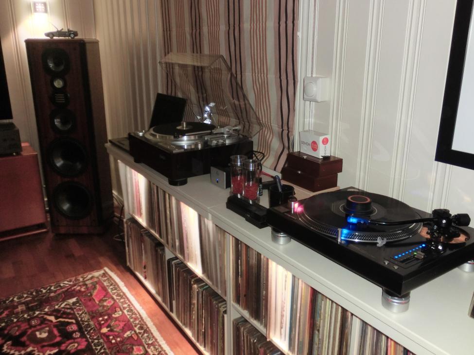

    Flott "vinylavdeling" du har der Lazymann. Jeg liker platehyllene dine, hva er dette for noe fint? Finnes disse hyllene fortsatt i salg? Eller er det DIY?
    Lazymann
    15.01.2008
    110
    68
    Hei Robin! Det er DIY som jeg lagde for noen år siden. Vanlig møbelplater hos bygger'n. Kappet, limt og skrudd. Sparkling og malt med skummrulle. Satt på frontlister med downlight under med demper. Enkelt og greit :)

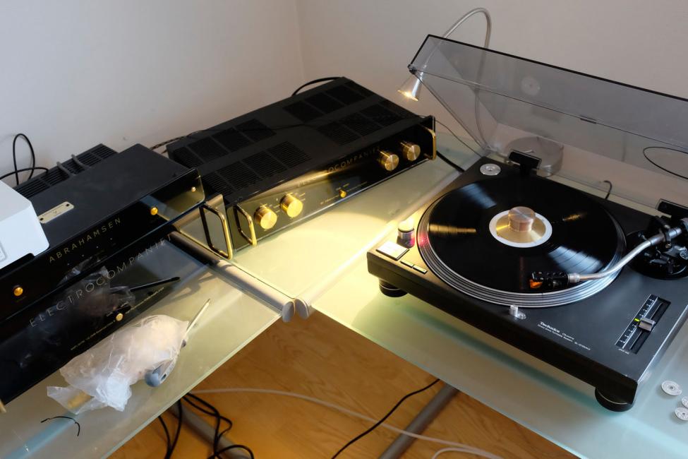

    Tenkte at jeg måtte slenge ut et bilde av min SL-1210 modifisert jeg også :)
    Flott å se at flere har den nydelige 1210M5G i modifisert form:) Isonoe-føttene gjør virkelig susen for lyden, men setter du den i Isokinetik TechniBoots, så får Isonoe-føttene enda bedre arbeidsforhold.

    Isonoe strammer opp lydbildet betraktelig og bassen blir strammere. De fungerer på en måte som et trampoline-oppheng, men de er ganske stive. Ikke som en Linn LP12 hvor hele spilleren skjelver:) Jeg må trykke ganske hardt ned på spilleren før de gir etter. Det finnes andre sorbotan-baserte føtter også, og også de er bedre enn de som står på fra fabrikk. De har en god del å si, selv om de ikke gir noen ekstreme surperlativer. Men sammen med flere små-oppgraderinger så er oppgradering av føtter et must. Men du må ikke ha Isonoe. Om du f.eks kjøper IsoKinetik TechniBoots så beholder du original-føttene og setter de oppi TechniBoots. Tipper du da får 80% av lydforbedringen til Isonoe med de rimelige Isonoe. Isonoe er jo i tillegg et lekkert design:)

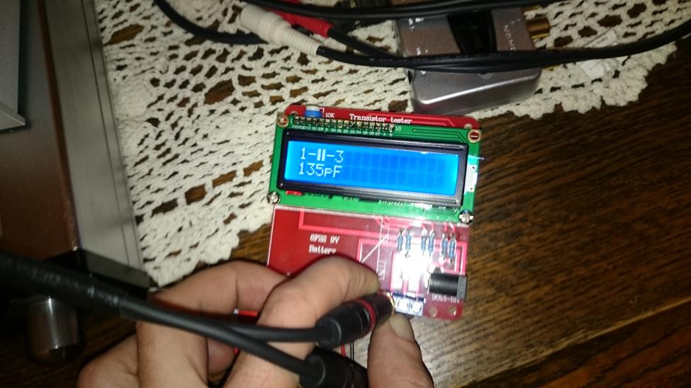

    Fikk ett byggesett i posten idag, så nå fikk jeg endelig målt kapasitans på RCA kabel og armkabel.
    Jeg målte den originale RCA kabelen til 73pF, så her må jeg til med loddebolten og få målt den nye kabelen og armkabel hver for seg. Jeg går utifra at riaa trinnet har 100pF på inngangen, så her må jeg nok korte inn RCA kabelen eller rewire armen for å komme ned på de 200pF som AT anbefaler.
    Vis vedlegget 302598

    Jeg har vært dum og falt for fine plugger og nylonstrømpe.
    Jeg loddet løs "lavkapasitans"kabelen idag for å måle kapasitansen med følgende resultat :
    Dette var ikke godt nok, så jeg klippet den i to.
    Fremdeles dårligere enn technics kabelen i full lengde, så da prøvde jeg istedet å klippe technics kabelen i to.
    Endte med å flytte plugger og strømpe over på technics kabelen.
    Sluttresultatet med armkabler :D
    Konklusjonen får være at den originale RCA kabelen er tilstrekkelig og at man kan korte den inn litt hvis man sliter med for høy kapasitans.

    Det overrasker meg litt at den originale Technics phonokabelen har såpass lav kapasitans som du måler, jeg innbilte meg at den ville være en del høyere.

    Jeg ble selv overrasket over technicskabelen. Den er 73pF i original lengde.
    Det skal nevnes at noen av de senest produserte spillerene hadde kabel med høyere kapasitans.
    TECHNICS PRODUCTION CHANGE REPORT BY KAB
    Kablene på min hadde like RCA plugger som den med høy kapasitans mens lederene var like tykke som på den med lav kapasitans.
    Kanskje de ble levert med lavere kapasitans i Europa?
    For meg ser det iverfall ut som de prøver å melke mest mulig penger ut av folk ved å gi inntrykk av at RCA og armkabler er alt for dårlige.
    Armkablene har jo nesten ingen kapasitans og leder godt, så jeg ser ingen grunn til å bytte dem.
    Edit, ser at de bruker begrepet "total Capacitance " i artikkelen. Det kan se ut som de plusser sammen kapasitansen for de to lederene. Da stemmer det ikke så værst med de 73pF som jeg målte min til.

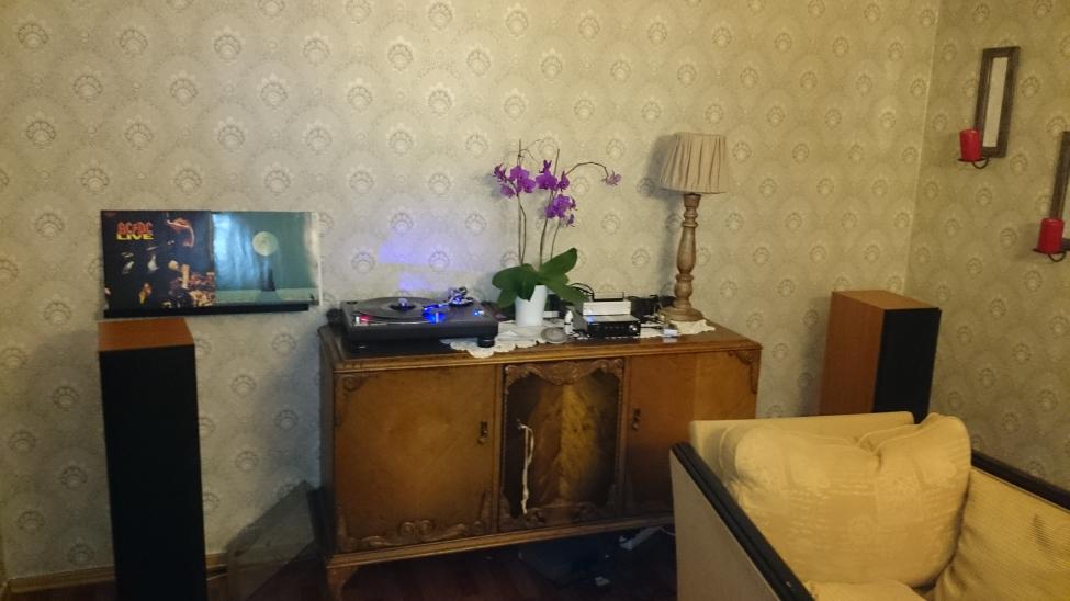

    Kan melde mig ind i klubben, omsider :)
    Har købt en velfungerende mk2 af medlem på forum, og efter langt tilløb fået monteret en Technics P24. Kommer til at opgradere "moderat" indtil sommer hvor hele sættet (se signatur) blir indflyttergave for gutten, når han flytter uddannelsessted. Indtil da kan far lege, og finde ud af om dette er noget der skal satses på :) Specielt preampen sætter nok begrænsninger, men er spændt på hvor langt jeg kan komme...
