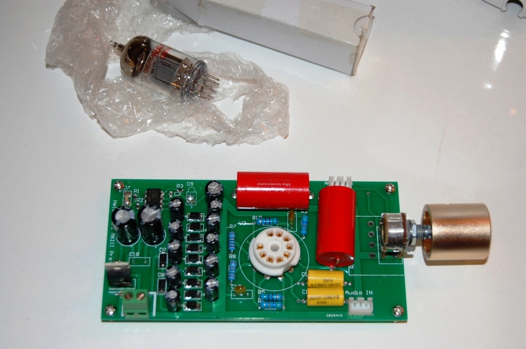

    Nå bygger jeg den ultimate hytte forsterkeren. Helder 2020 som vist lenger opp og Helder sin rørpre.
    Her er den. Har problemer med å finne + og - men har lagt ut en tråd både her og på diyaudio så det bør vel dukke opp et svar snart?
    http://cgi.ebay.it/NEW-tube-pre-amp-MKIII-12AU7-fully-assembled-/260710287509

    Venstre var jord. Nå spiller det. Preampen gir vesentlig mer gain og litt fyldigere/glattere klang. Trolig midt i blinken til et par Fostex 6 tommere jeg kjøpte av SveinB.

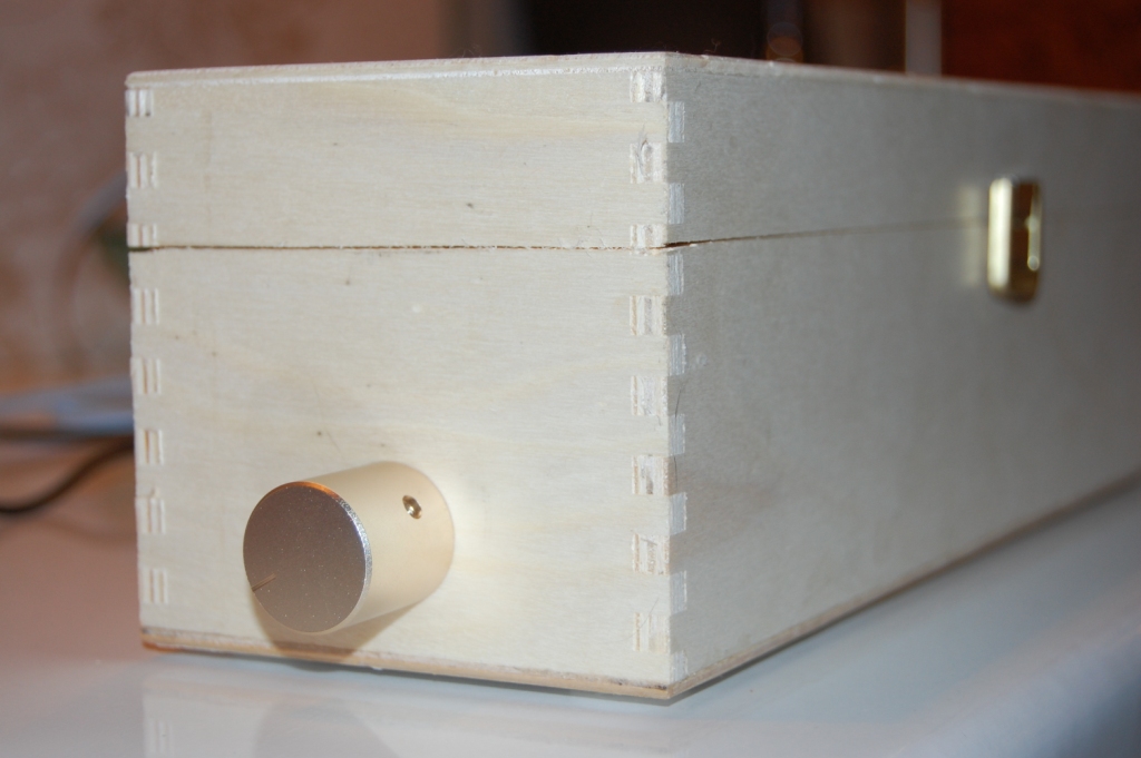

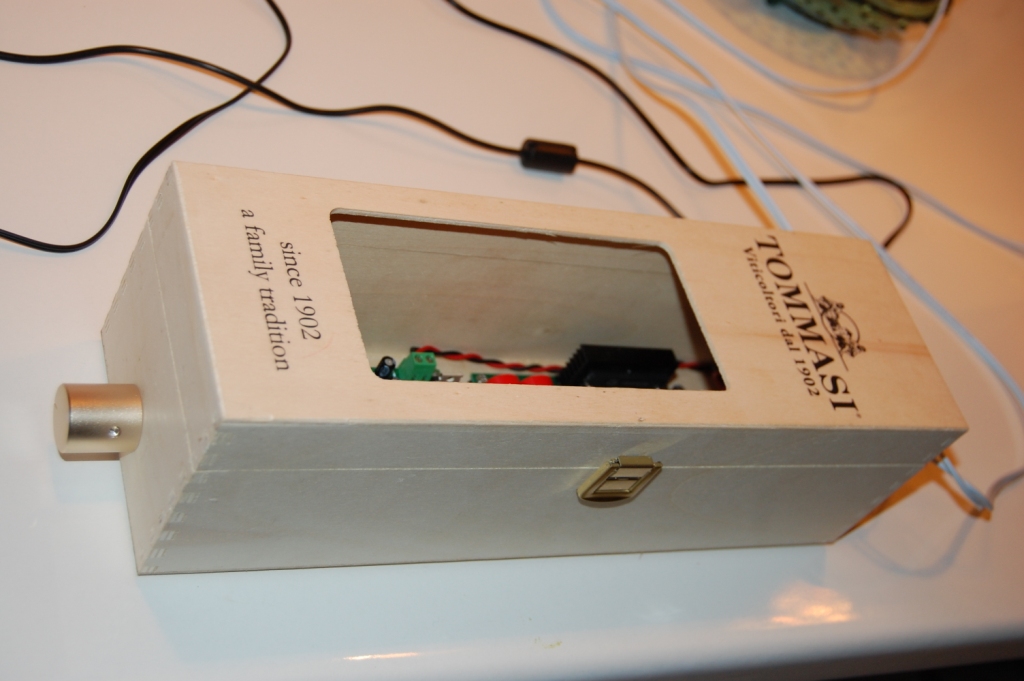

    Hytteforsterker i Amarone treeske. Skal drives av 12 volt solcellebatterier. Skal ikke bruke høyttalerne på bildet men fulltoner som skal bygges.
    Hornlyd
    Musikkglad
    01.04.2005
    20.629
    12.534

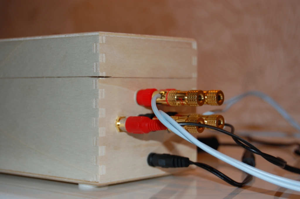

    RCA inn. Høyttalerterminaler for bananere. 12 volt 2,1 mm strøminntak.

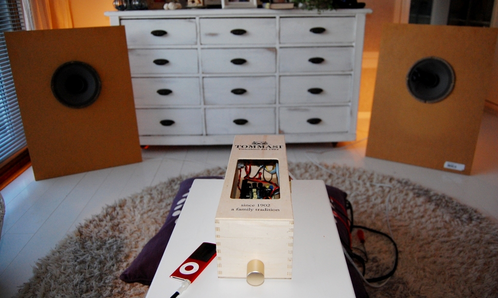

    He he. Det er til min tante og onkel som elsker musikk. De har blokkleilighet på Grefsen og kan hverken spille høyt eller dynamisk (de har B&O :p)
    Nå får de T-amp med rør og fulltoner. Trolig SEAS FA22 i et medium stort kabinett med bassporten bak og bred baffel. Da blir det liv på høyfjellet uten strøm, kun med 12 volt 8)

    For å være helt nøyaktig så skal SEASen inn i en kasse på 47,5x63x23,5 (bhd). 52 liter. Bassporten bak avstemt til 35 hz noe som gir en rett frekvensgang ned til 45hz (-3db). I og med at SEASene har følsomhet på 94db og jeg har såpass bred baffel så tror jeg det kan bli riktig bra. Eller hva? :D

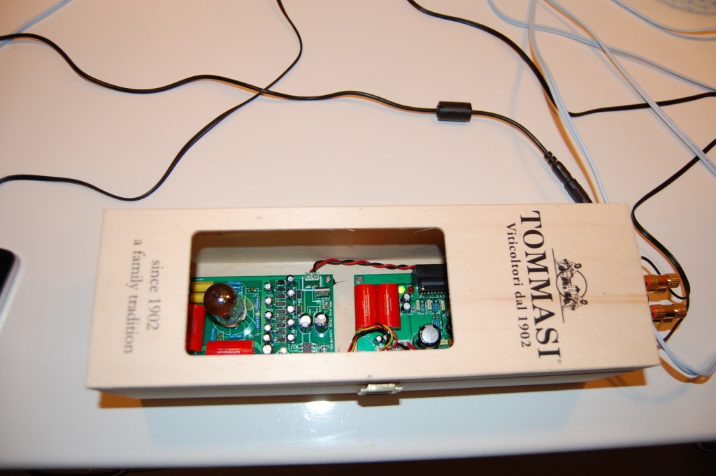

    Og tilslutt oppi. Jeg skal monter et gitter i åpningen. Får se imorgen. Det spiller veldig bra etter at den har blitt varm. Trenger 15 minutter. Nå spiller jeg på et 12volt batteri på 20ah. Det viser 12,5 volt på multimeteret.

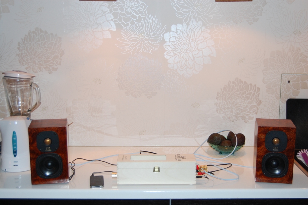

    Spiller på 10" fulltoner i åpen baffel. De har en følsomhet på ca 93db og er på 11,5 ohm. Håper T-ampen tåler det? Noen som har innspill? Jeg har ikke filter på for å ikke dra ned følsomheten. Bruker kun EQ innstillingen på ipoden "ekstra bass". Det låter forbløffende bra. Faktisk så bra at jeg kunne levd med et slikt oppsett.

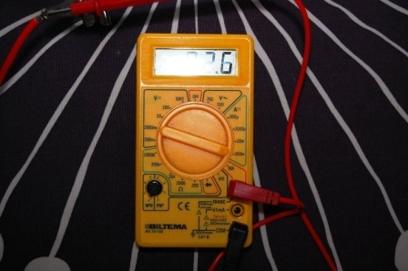

    Prøver å finne ut strømforbruket. Har satt multimeteret mellom + og batteri. Den viser 2,6 som på bildet? Er det riktig og hva betyr det, 30 watt. Det var litt mye???
    Delle
    09.03.2007
    1.499
    278
    Såvidt jeg kan se av det bildet er du inn på 10A-området.
    Da betyr det ganske riktig 2,6A, noe som ved 12V gir i overkant av 30W
    Høres rimelig ut, det er jo tross alt et rørtrinn i pre-en.

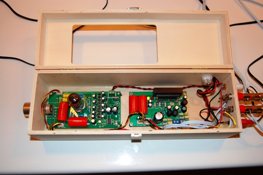

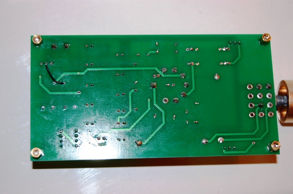

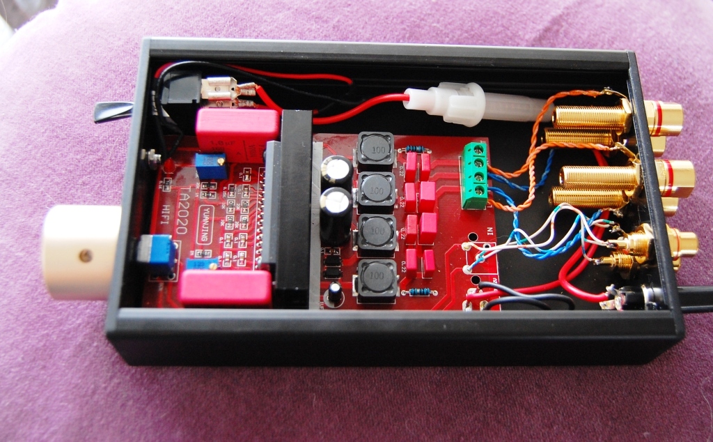

    Her har jeg bygget kabinett til T-ampen aller først i denne tråden. Jeg har loddet av rca kontaktene og 12 volt kontakten:

    En liten utfordring er at kjøleribben og de små sorte kondisene stikker litt opp slik at jeg ikke får på lokket?
    hva med:
    1) et sirkulært hull ala Cary
    2) plexiglass plate
    3) andre forslag
    Sven
    11.02.2002
    43
    Hvor mye opp stikker de da? Hvis de ikke stikker opp over sidene går det kanskje med en tynnere plate på toppen. Evt frese litt av undersiden på plata. Det kunne også blitt kult med alu mesh som du lager en liten forhøyning i.

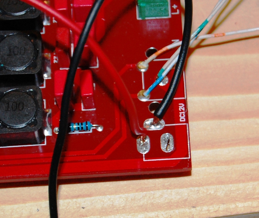

    Hmm. Koblet den opp nå og ikke en lyd?? Det lyser i den blå dioden jeg har montert. Det lyser også i den røde dioden på t-amp boardet.
    + er på senterlederen. Dobbeltsjekket dette igjen nå. Følgende endringer utover det normale er gjort:
    1) en blå biltema 12v lysdiode er koblet etter av/på switchen på forsiden
    2) RCA kontaktene er loddet av, så har jeg loddet på cat5 ledere som går videre til nye RCA kontakter
    Sven
    11.02.2002
    43
    Er bakplata ledende? På bilde 4 Ser det nesten ut som om du har klemt høytalerenes + pol mellom chasis og terminalen.. Måle motstand mellom pol og jord?
    Hornlyd
    Musikkglad
    01.04.2005
    20.629
    12.534
    Tror ikke det. Har skrudd all inmaten ut av kabinettet og skal ta en test.
    Hornlyd
    Musikkglad
    01.04.2005
    20.629
    12.534
    Hmm. Stjeler den blå Biltema lysdioden strøm tro? Jeg måler bare et partre volt inn på kortet??
    Hornlyd
    Musikkglad
    01.04.2005
    20.629
    12.534
    Jepp. Det var lysdioden sin skyld. Nå er det lyd ;D
