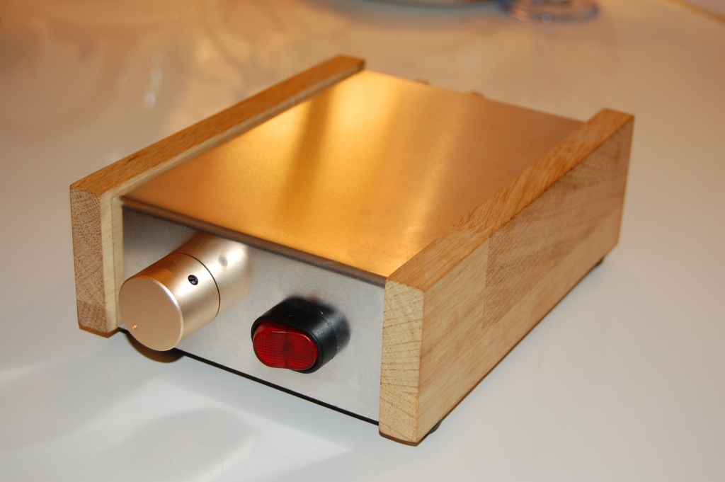

    Enda en på gang ;D
    Alu profiler / plater kjøpt på Bauhaus. Jeg har saget dem på ELU-Kappsaga og dratt over kantene med fil / smergel.
    Her skal også en SURE 2050 T-amp inn.

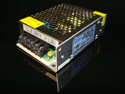

    Fikk en slik i posten i dag. Switch Mode Power Supply på 3,5A fra Arjen Helder. Passer til 2024/2020 t-amps. Den er ikke så mye større enn et par kortstokker. Kostet kr 132,- inkl frakt.
    Features:
    Brand New Switchmode Power Supply 11-14 volts ADJ 3.5A Power max
    These are industrial quality power supplies that will last a long long time, output voltage is nice and clean and the switching frequency is very high, well above 50 KHZ, so that noise is not an issue.
    11-14 volts adjustable via trimmer
    3.5 A output continues
    110-220 volts input
    Fully grounded
    Internal fuse for protection
    Screw terminals for connecting mains and output voltage
    Overload protection, Hick up.
    110 x 80 x 37(mm)
    Net weight : 210 gram
    http://cgi.ebay.com/Switchmode-Powe..._Measurement_Equipment_ET&hash=item3a64f679e2

    Har lurt litt på den selv, stor forskjell på lyden med den kontra batteridrift?
    JanR
    26.01.2006
    32.159
    1.530
    Litt nysgjerrig sjøl.
    Nå koster det jo ikke akkurat skjorta å kjøpe en og prøve :)
    /jan
    Hornlyd
    Musikkglad
    01.04.2005
    20.639
    12.561
    Billig og plassbesparende: SMPS (switch mode) jobber over 50khz og skal derved gi mindre støy og rundere lyd??
    Dyrt og tungt: Trafobasert (linjær), den gode gamle, gir allikevel mer trøkk og fylde. Se f eks på PSUen til Kingrex.
    Tungt og upraktisk: Batteri gir både trøkk og bass pluss fravær av støy.
    Har lest litt på DIYAUDIO om temaet og batteri er best. Det aller beste (men ikke verdt pengene i forhold til vanlig batteri) er redwine sin batteri-psu: http://www.redwineaudio.com/products/black-lightning

    i minste laget den nettbryteren di? ::)
    fin å subbe borti når du skal justere volumen.....PAAAANGG! ;D
    Leif
    LMC
    03.08.2006
    25.551
    15.098
    Drøbak
    48
    les tråden, han har laget det selv av biter fra Bauhaus

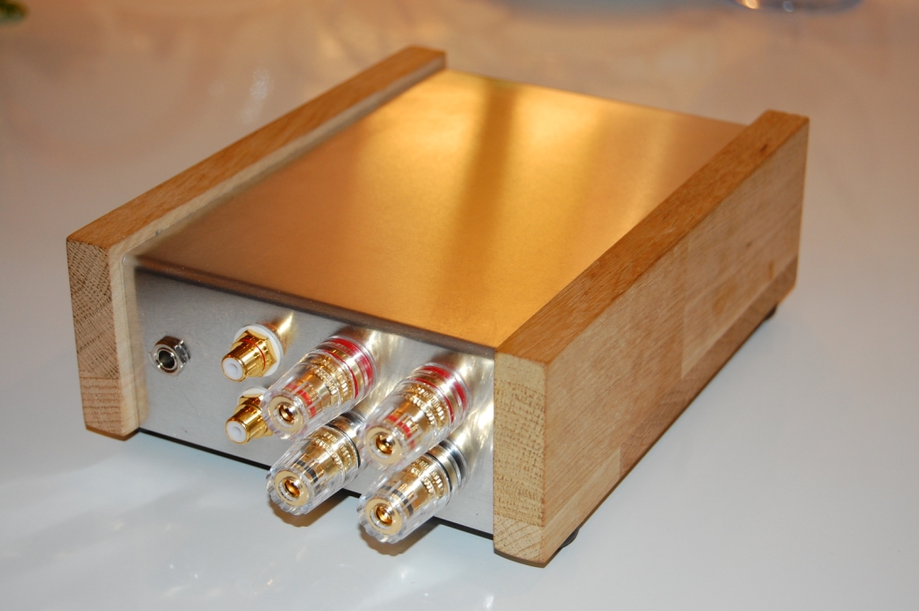

    den var svær og hvorfor sitter den rett ved siden av analoge inn og utganger og volumkontrollen...om jeg skjønner noe burde den sitte borte ved LED´n
    folk må lære seg å tenke signal flow vekk fra strøm
    Leif

    Hvis du ser i innlegg nr162 Leif så blir kabinettet veldig trangt i forhold til forsterkerkortet.
    Hvorfor? Fordi det var de dimensjonene jeg hadde. Til gjengjeld gjorde jeg det lengre slik at ledningene kunne spres på siden pluss at jeg trengte plass til høyttaler terminalene. Kompromiss.
    Dette er den forsterkeren som skal være sammen med de hvite slanke "design-blomsterpinnene. Altså et litt trendy minimalistisk design som skal til en liten og moderne loft tv-stue til noen venner.
    Den andre T-amp forsterkeren med eikesider skal sammen med de store gulvstående 8" Seas fulltonene. Dette anlegget skal på hytta til min onkel og skal som nevnt drives av 12 volt solcelle-strøm.
    Nå er jeg snart i mål med disse to prosjektene og har fått øvd meg på "spikking" (TM Sluket), maling, lodding osv. Så blir det nye prosjekter. Klipsch RB-75 er solgt. Skal bygge ferdig H6 klonene, så blir det 15" i H-Frame med TB 8" og bånddiskant, en kjapp 15" subb i ventilert kasse med Fostex fe168ez, Nagaoka med fe208ez...... Skal vi se, det var mine greier. Skulle være godt forrspent fremover. Trenger bare en Fostex superdiskant anbefaling fra Sluket så er jeg i mål.

    Aahhh. Ferdig. Virket på første forsøk ;D ;D ;D
    Hornlyd
    Musikkglad
    01.04.2005
    20.639
    12.561
    Leif
    Tja. Testen over gjorde jeg på gulvet veldig kjapt. Etter en nærmere kontroll virker den vel ikke akkurat som den skal:
    - Overslag i ALPS poten??
    - During (jada Leif, du hadde rett :p)
    Tok ut hele amp kortet og begynner på nytt. Man lærer så lenge man har lever.
