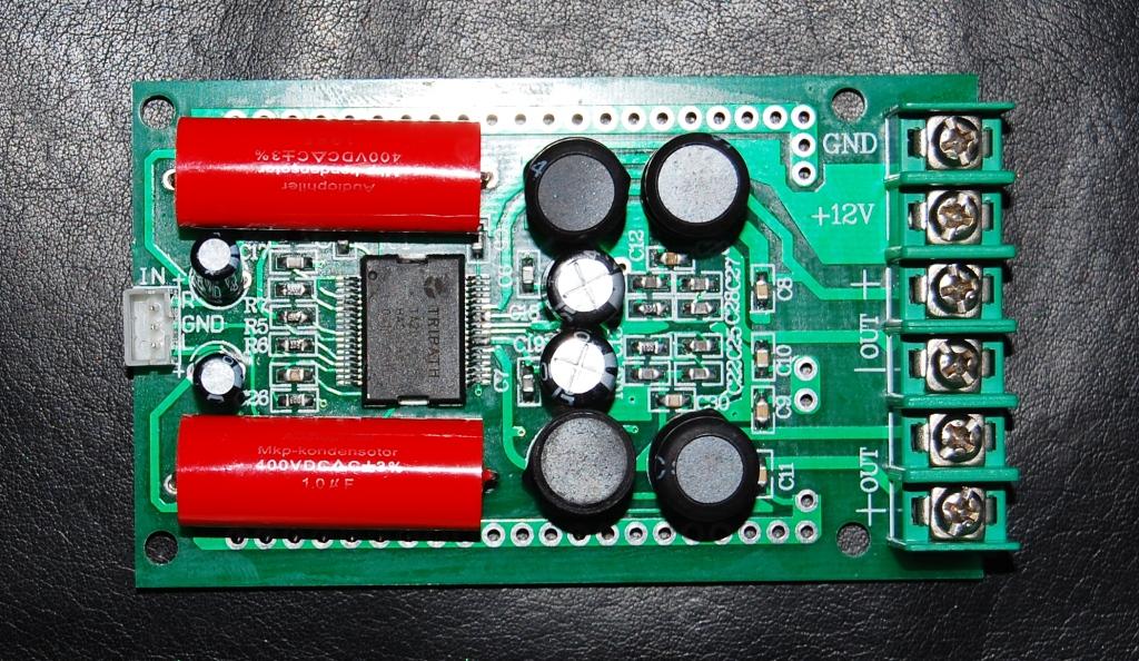

    FAB
    23.04.2007
    609
    hel skrev:
    Har fra før av erfaring med Sonic Impact T-Amp, Super T-Amp og Trends. Har også kjøpt en Kingrex combo til møterommet på jobben.
    Har også kjøpt forskjellige T-amp diy boards på ebay og kommet frem til at man får absolutt best lyd og mest for pengene med å velge denne varianten som spiller bedre enn Trends og koster bare kr 130,- inkl frakt:
    http://cgi.ebay.com/NEW-T-AMP-TA202...602?pt=LH_DefaultDomain_0&hash=item2c58c580d2
    Den er basert på 2020 chippen. Tar 8,5 til 14 volt. Dimensjonen er på 10,5 x 7 cm
    Jeg testet det på mine små DIY Tang Band 3" høyttalere og sammenlignet med Trends&Johnblue JB3 så ble det vesentlig mere trøkk og dynamikk. Kolleger som jeg spiller for får hakeslepp!
    http://www.hifisentralen.no/forum/index.php/topic,50265.120.html
    Spennende denne her Hel.
    Bestilte meg en slik selv, til et rimelig diy Ipod dockstation prosjekt.
    Eneste jeg kunne tenkt meg på denne er tonekontrollere, som det er på den derre Lepai saken.
    Men den blir uaktuell grunnet den labre kvaliteten.
    Er det noen her som vet strømtrekket på denne tripath`en?

    hel skrev:
    2A pleier å holde. 3-4 er bedre men et batteri er å foretrekke.
    Det er ok.
    Men hadde vært fint å vite det reelle strømtrekket ved "normal" drift.
    Da vet man sånn ca hvor lenge batteriet varer.
    Sånn som denne her:
    http://stores.ebay.com/Helder-HiFi/TA2024-MKII-15W-amplifer-PCB.html
    Bruker bare ca 400-500 mA i timen ved normal drift
    Kitene fra Helderhifi anbefales forøvrig. Denne Koster bare 70,- spenn ferdig fraktet.
    Eneste er at gainet er litt lavt på den. Men den låter stoort.
    Latterlig at det går ann å få så god lyd, av noe så lite og billig.
    Sikkert glimrende på horn-høytalere med høy følsomhet.
    ( Bare husk å koble til strømforsyningen med riktig polaritet,
    eller så ryker kortet. Been there done that :)

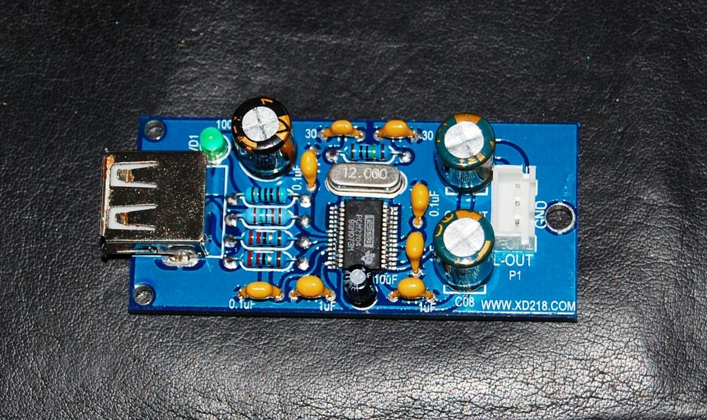

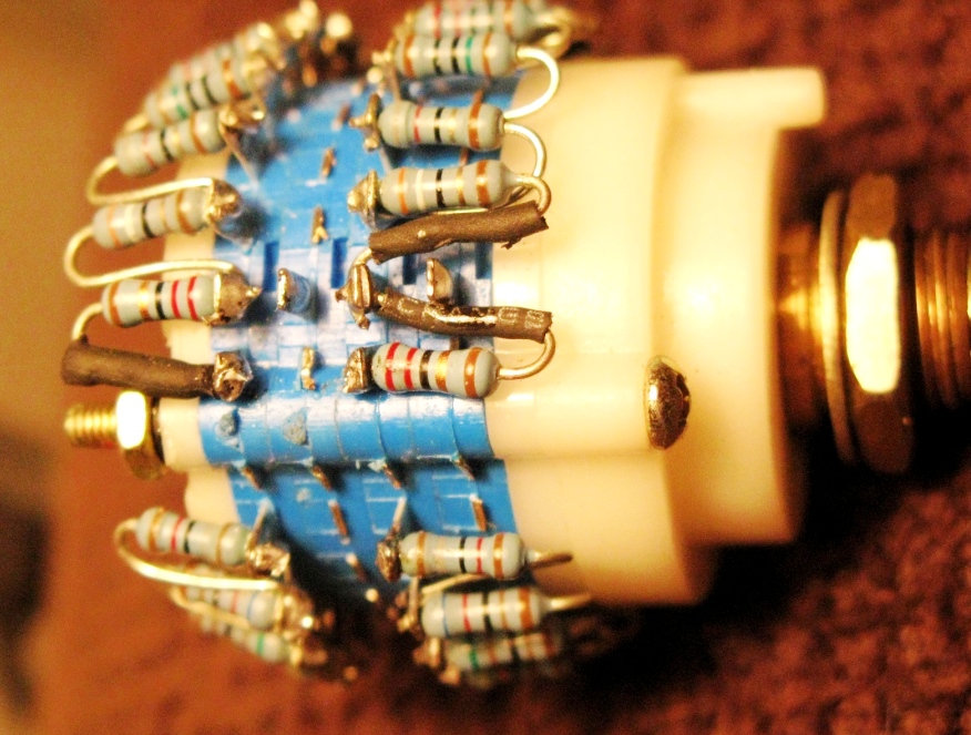

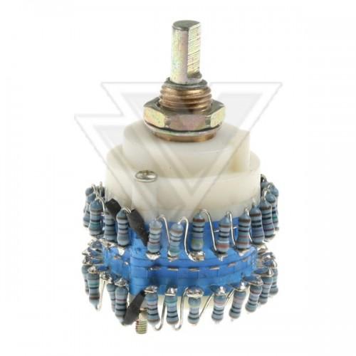

    TRENGER LITT HJELP HER:
    1) Hvor kjøper jeg den lille hvite multikontakten fra signal ut på dac chipen til signal inn på T-ampen, det bør helst være med ledninger på da lodding her blir ekstremt knotete?
    2) Hvilken verdi skal jeg velge på et ALPS stereopotmeter?
    3) Den lille DACen har USB kontakt (bred flat hunn) tilsvarende den som sitter i laptopen. Det blir jo ikke riktig, det burde vært den kontakten som er mere kvadratisk. Finnes det USB kabler med lik kontakt i begge ender?
    4) Jeg trenger også "avstandsforinger" + skruer som skal mellom bunnplate av kabinettet og printkortet. Hvor får jeg tak i det?
    5) Og tilslutt en ok inngangsvelger mellom to kilder, fikk en fin stereo vippebryter av Audiomix til et tidligere prosjekt. Det fungerte bra.

    Hmm. Surfer litt selv. Ser at Helder har følgende i et kit:
    ALPS Potentiometer 50 Kohms

    Det går helt fint å lodde 24-28 awg fast til L/ R/ ground på usb dacen. Gjorde det bare for noen dager siden. Vær bare litt forsiktig med varmen og lodd "kjapt".

    7.230
    Elfa eller Mouser
    Jada. Biltema og alle de andre har.

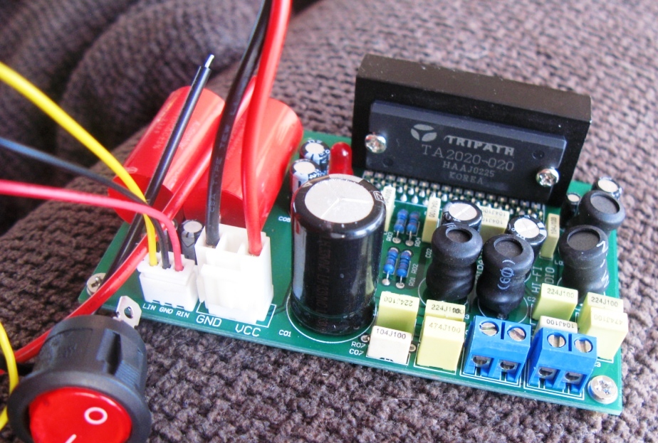

    Takk. Da skal jeg ta noen makrobilder så får vi se om vi kan tolke tegningen din :)
    tofter
    21.02.2006
    689
    479
    Jeg er overhodet ikke kvalifisert til å si om dette er rett eller galt, så du må nok ha en bekreftelse av en kyndig.
    Slik jeg tolker tengningen skal det kobles slik:
    Håper noen kan hjelpe.

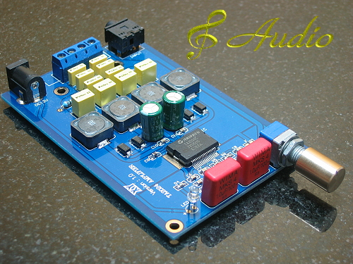

    Da fikk jeg denne i posten i dag. Den virker forseggjort med 2,2 uF kondensatorer for god bass. Ferdige kontakter med ledninger og tom en power bryter.
    Dazed
    29.01.2003
    20.540
    7.230
    Den T-amp-modulen ser interessant ut. Hvilken (ebay-selger) er det?
    Dazed
    29.01.2003
    20.540
    7.230
    Takker og bukker! Bestilte en for å teste litt, jeg. Sto ikke noe om ledninger og strømbryter, men de følger kanskje med likevel?
    Hvilken spenning skal den ha inn? Likestrøm, antar jeg?
    Hvordan fikser du (jeg) volumkontroll på denne? Et enkelt stereopotmeter på inngangen? Noen idéer?
